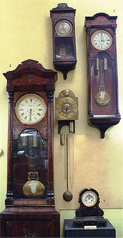

Вот фото примерно похожих Русских часов в оригинале. Корпус без инкрустации, но размер видите сами. (крайние справа на стене).

Они вполне себе с инкрустацией, просто замазано всё, если бы все часы которые есть в Политехе привести в порядок, то открылась бы красота очень многих часиков.
