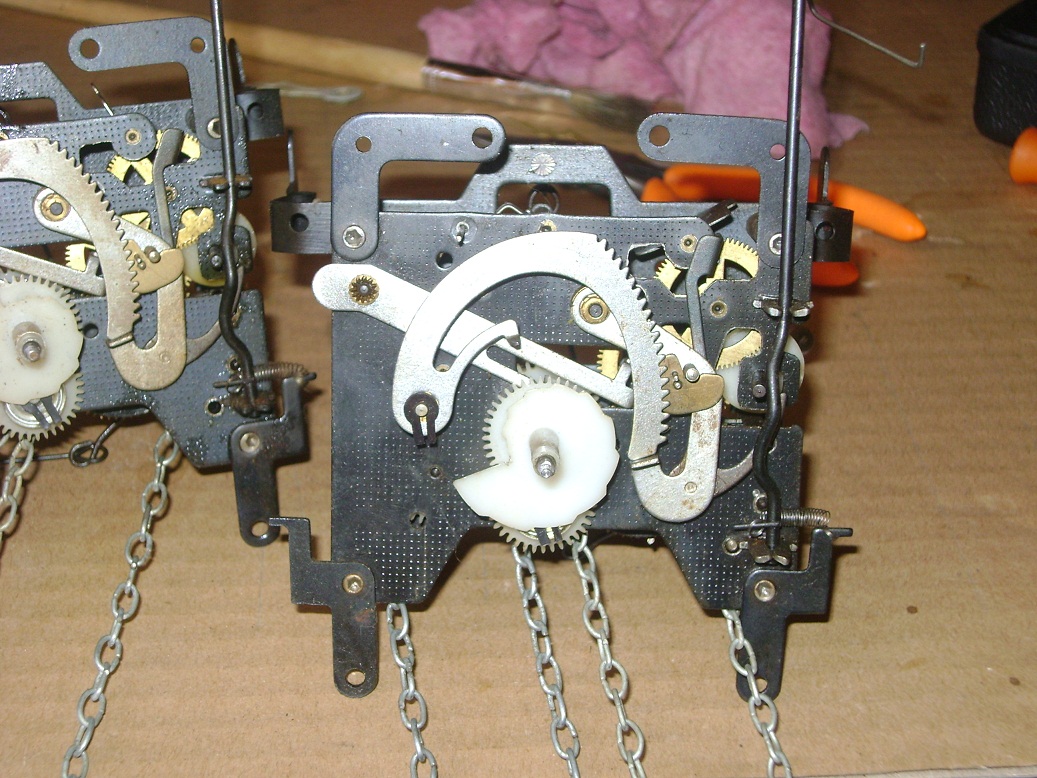

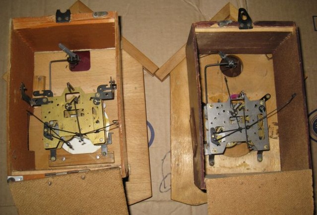

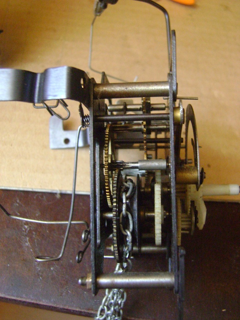

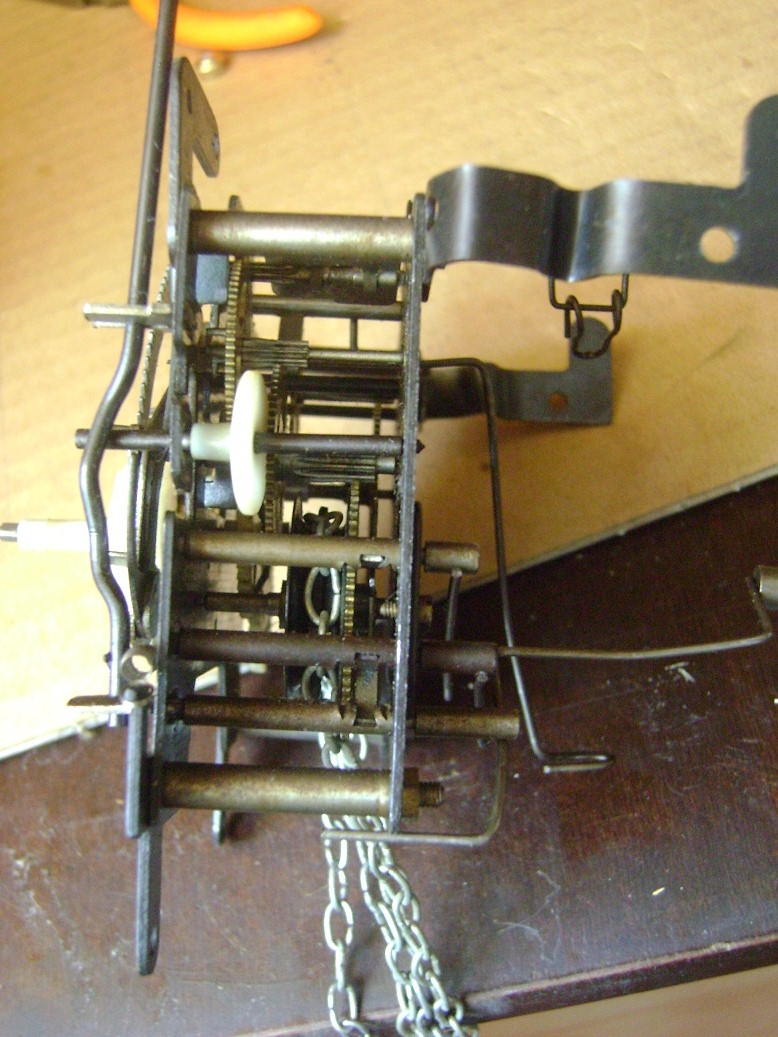

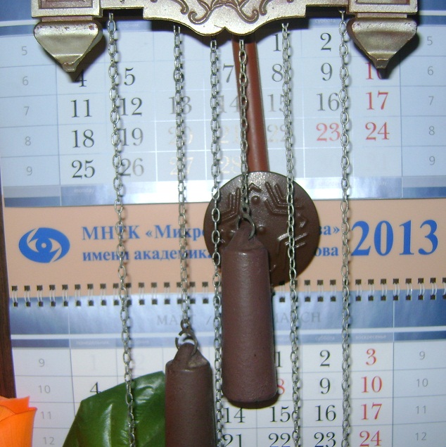

Попал в мои цепкие руки еще один "маяк" с гребенкой, такой же наружности как и уже имеющийся у меня.
В очередной раз поразился небрежности в сборке корпуса - пластиковое обрамление "фасада" наклеено ровно, циферблат смещен на полсантиметра вниз - ось стрелок едва ли не цепляется за него, сам корпус из какого-то тонкого ДВП сбит тонкими гвоздиками и прикручен за "ушки" к фасадной фанерке с зазорами в полпальца...
Ну прямо-таки вентиляция на высшем уровне
Мощные деревянные корпуса первых "маяковских" кукушек с темным бакелитовым фасадом и корпуса "треугольников" просто танковая броня по сравнению с этими кривыми картонными коробками...)

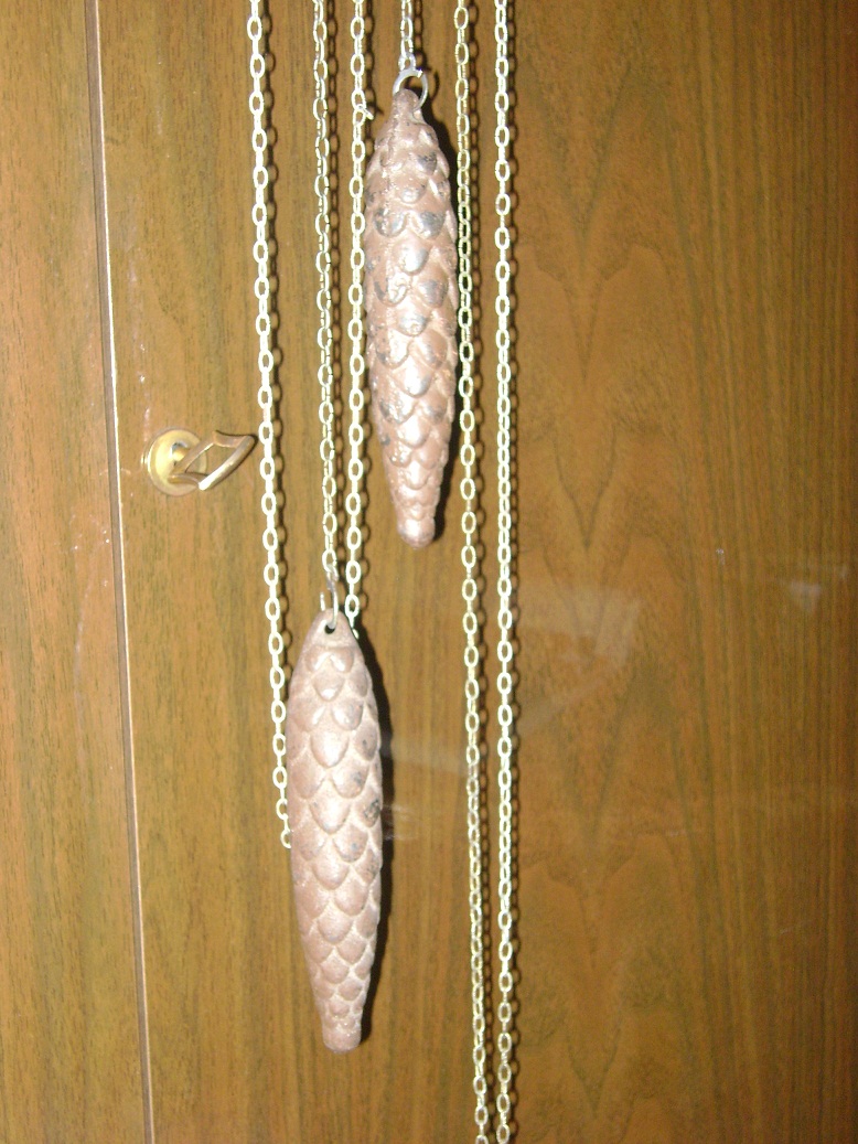

Что порадовало: механизм вновь приобретенной кукушки хоть и без свистков, но с гонгом и молотком боя (что как я заметил на механизмах с гребенкой большая редкость - обычно молотка и гонга там нет), плюс оригинальный штампованный маятник и легкие 388-граммовые гирьки, с которыми "гребенка" идет и кукует ровно и тихо, без диких скрипов, тресков и грохота ветряка (520-граммовые шишки хорошо уживаются с "треугольником").
Собрал из двух "гребенок" одни - с голосами и боем. Второй механизм в принципе рабочий, но иногда гиря хода срывается и шумно опускается вниз... Внутрь пока не лез, думаю что решаемо.
Проблема с отбиванием 13 в час решилась отгибанием вниз "хвостика" гребенки.
Собсно, фото чудесного механизма с гребенкой, легких гирь и тяжелых шишек ниже)

спасибо, что показали этот мех поближе
качество не ахти конечно, но в современных немецких кукушках тоже тонкие платины, присутствуют пластиковые детали и самое плохое - как и в Хермле, оси и цапфы сделаны из мягкой стали, покрыты никелем, когда слой никеля изнашивается, мягкая сталь не может противостоять давлению и сильно изнашивается, по сути - одноразовый механизм
из чего сделаны оси в Маяке - не знаю, но думаю что сталь там тверже, чем в немецких никелированных осях, и подлежит последующей обточке и полировке
беда немцев, начиная с 70-х - эрзац-материалы
беда наших - аккуратность изготовления и качество обработки

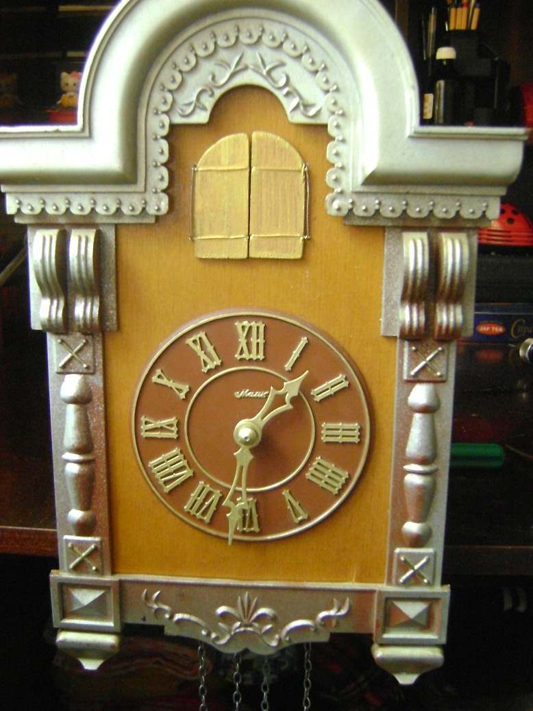

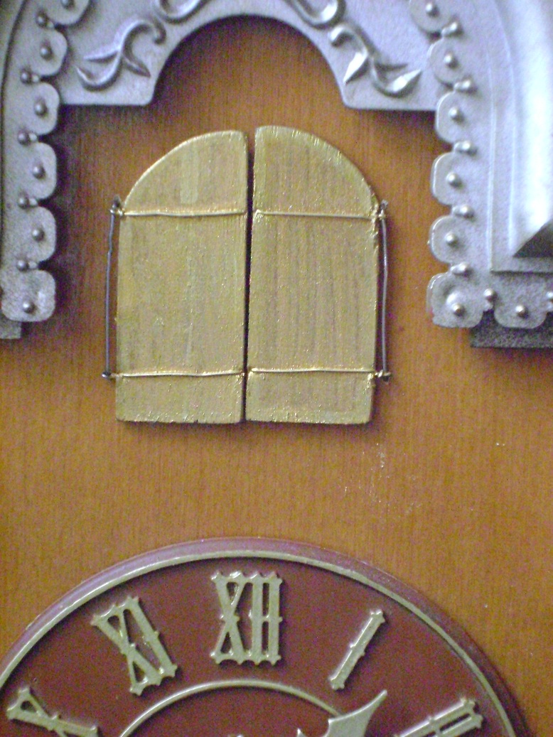

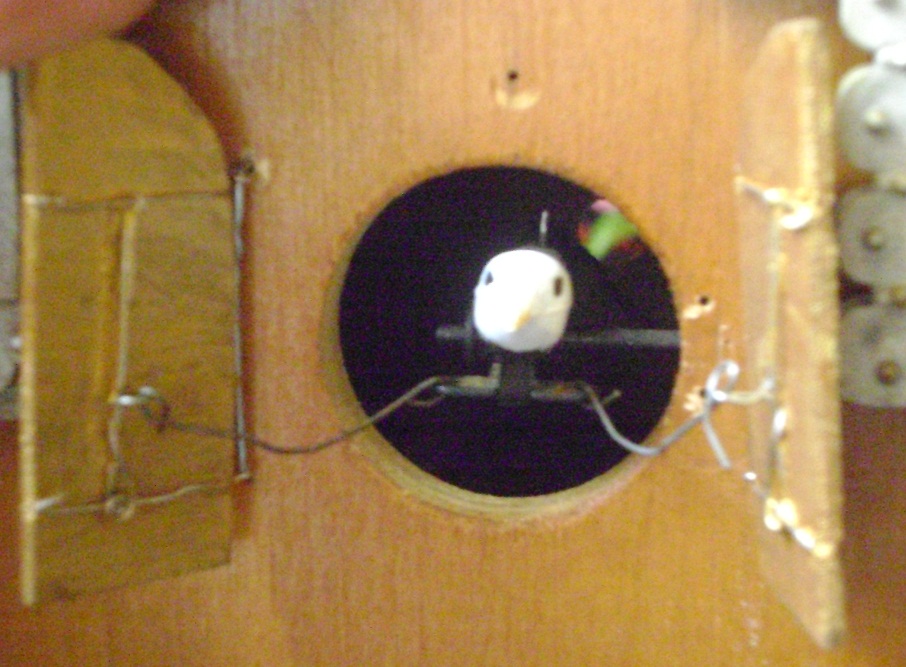

Вариации на тему дверки.
Что-то показалось мне, что круглая дверка с изображенной на ней курицей не вяжется со стильной резной рамой фасада. Поэтому решил попытаться сделать дверку, которая возбуждала бы меня больше. Изучив птицу неопределенной "породы", что живет в часах, заметил что у ее крепления не одно отверстие под тягу дверки, а два. То бишь, слева и справа, симметрично. А значит есть возможность сделать двустворчатую дверку. Что и сделал. Получилось не ахти, но думаю что для начала сойдет.

Окно пока останется круглым, ибо все-равно всю фанеру фасада нужно менять - она расслаивается и сыпется. как впрочем и весь ДВП-шный корпус... Вот что у этих часов, что у вторых таких же - все в руках разваливается...)
Летом на даче займусь корпусом, тогда и окошко правильное вырежу) А птица, да... с ней определенно нужно что-то делать)))) Потому как глядя на кукушку из любого "маяка" сразу вспоминается Шапокляк с фразой "Лариска! Ко мне!"
