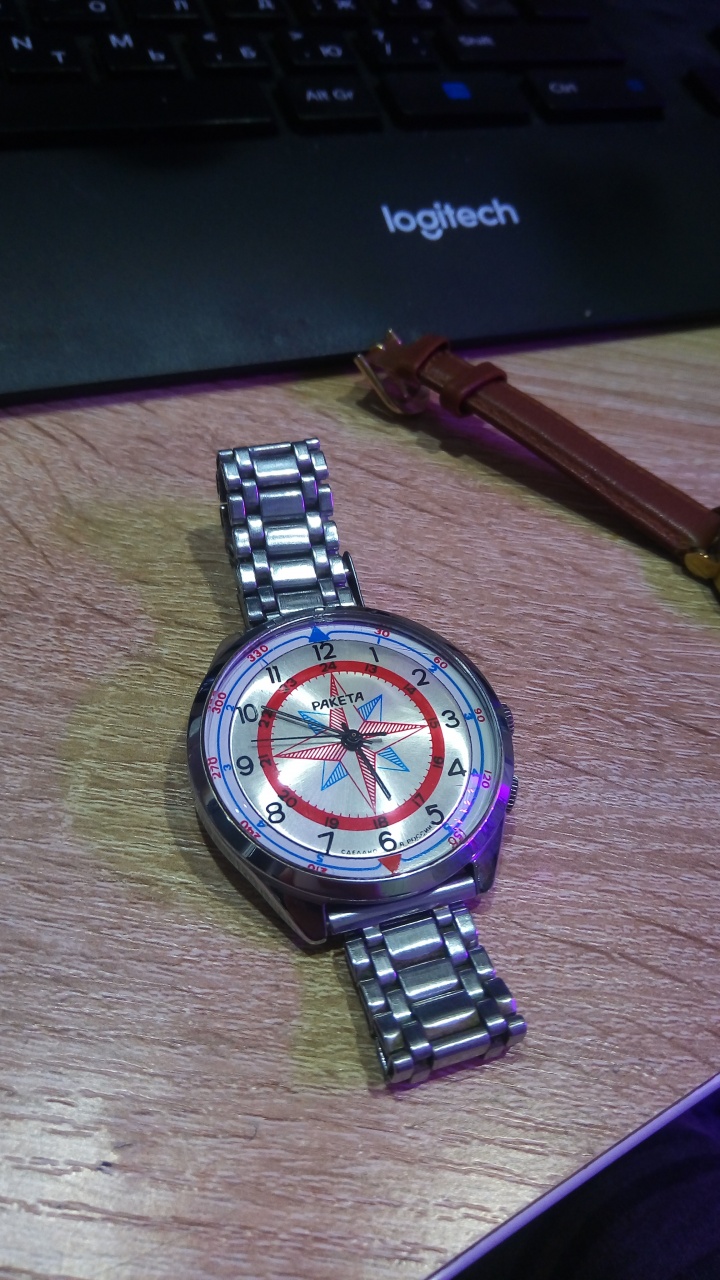

Привет всем! Апну тему - сам недавно приобрёл первые механические часы.
Ко мне пришли с металлическим ремнем, сразу сменил на кожаный а ля ралли. Думаю в будущем сменю на черный кожаный с красной ниткой в таком же стиле.
Состояние норамальное - кристалл бы немного мутный, но тряпочка и зубная паста сделали его идеальным. Корпус местами немного покоцан но в целом смотрится вполне хорошо.

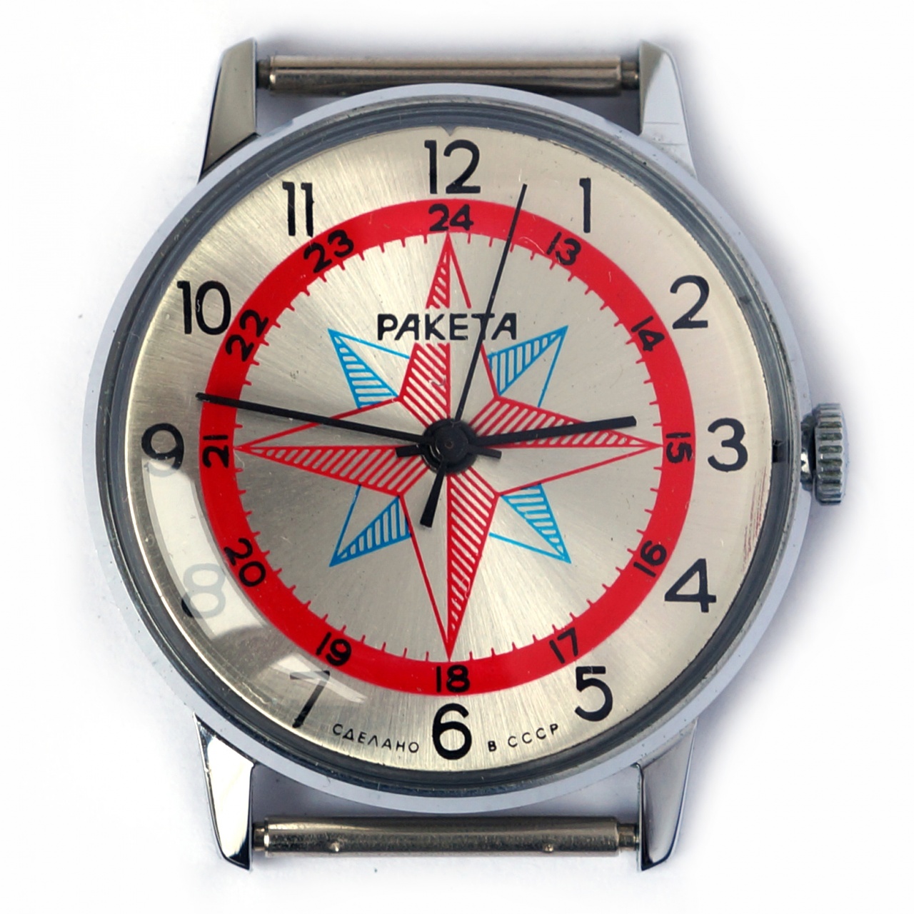

Сообщение от Vilos Посмотреть сообщение
Апну тему. Российские "Розы" выпускались с тремя видами циферблатов - белый, жёлтый и серебристый. "Роза" СССР встречается только с серебристым циферблатом.
Была уже у меня российская "Роза". Думал, дубль. Ан нет, та была белая (http://forum.watch.ru/showpost.php?p...7&postcount=30), а эта серебристая.

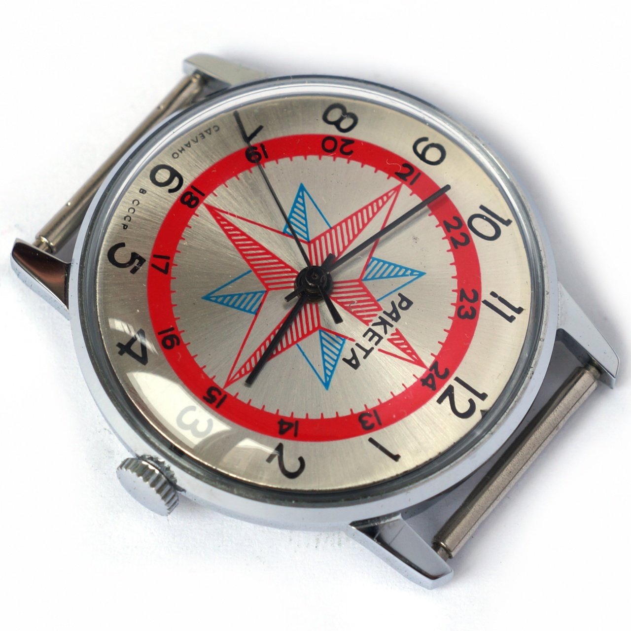

Половина такой Ракеты. СССР)
