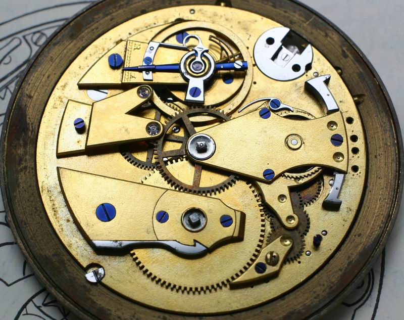

Бреге. Вороненый градусник.

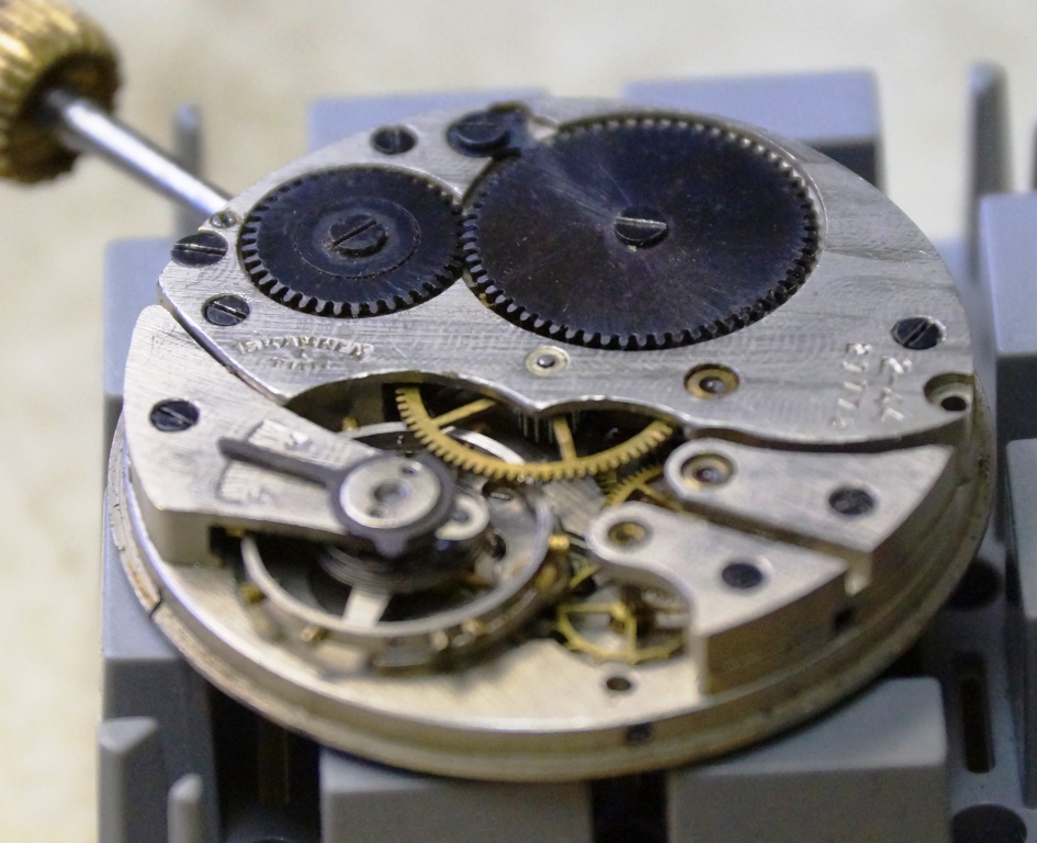

Вот что у меня получилось:

Сообщение от Mortiis Посмотреть сообщение
И как такое под глухой крышкой прятать? Супер!!!

Сообщение от Gennady2112 Посмотреть сообщение
Проектом предусматривается крышка со стеклом

а Полосы на мосты сам делал

Узор на мостах заводской.
По моим наблюдениям, такой узор делали на Молниях до 51 года включительно,
а потом перешли на женевские волны.
