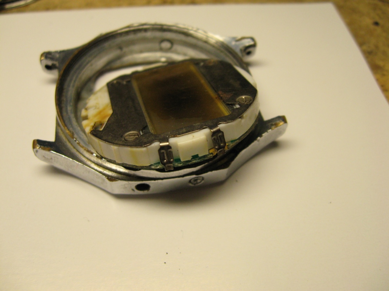

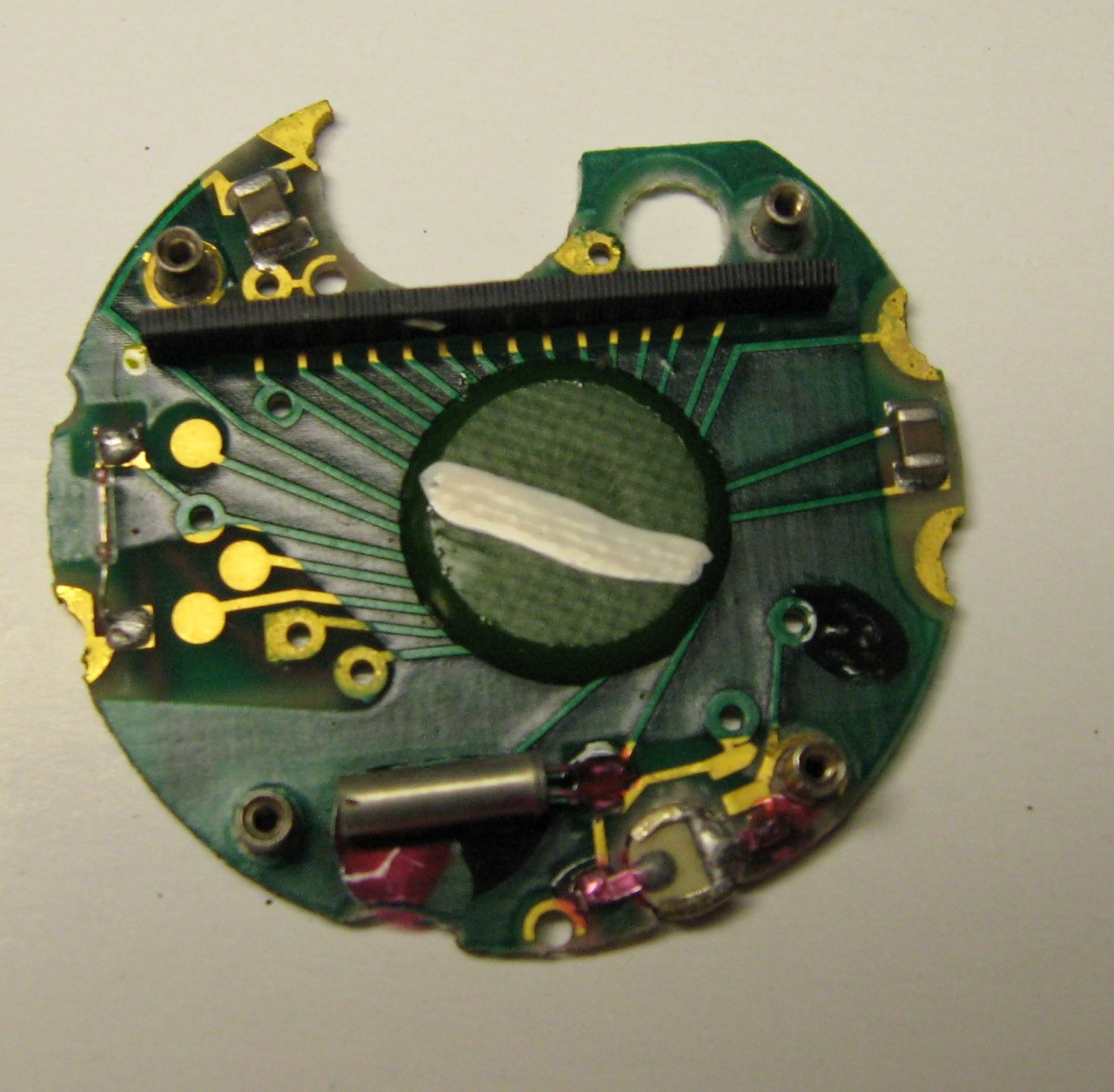

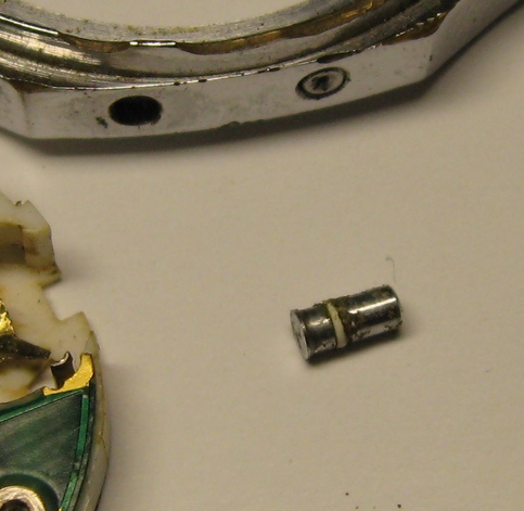

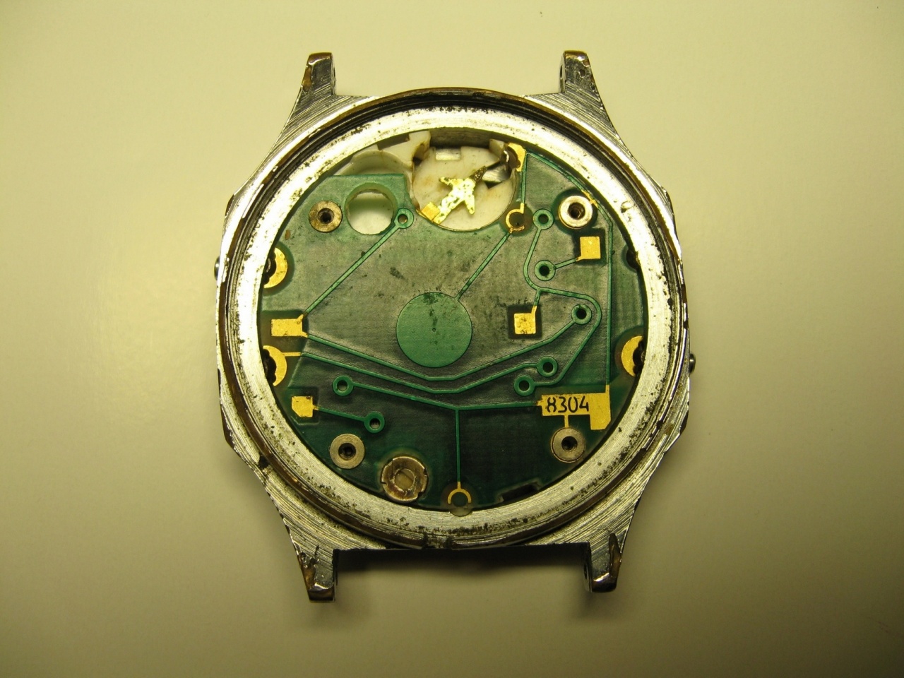

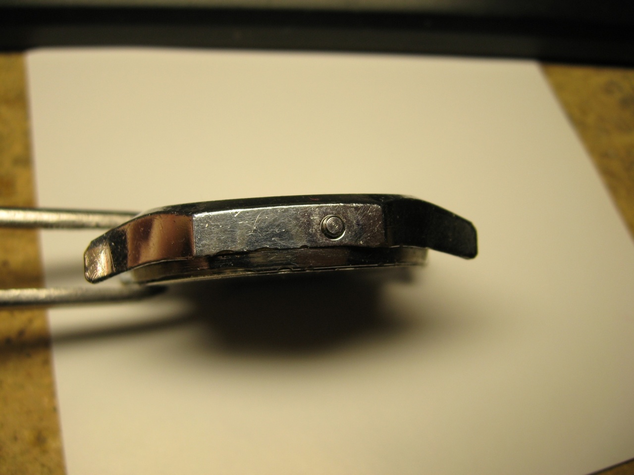

Господа, подскажите, что за экземпляр мне попался? С виду - Э-204, но при подробном рассмотрении возникают некоторые вопросы. Первое, что бросается в глаза - тонкие кнопки, а-ля Э-55. При вскрытии подозрения подтвердились. тонкие, с резиновым ободком-колечком. Контакты - часть общего металлического основания. Так стали делать вроде бы уже позже 204-й. Плата зеленая - тоже подозрительно. Не помню я в середине 80-х таких плат. И самое интересное - контакты на индикатор идут только с одной стороны - сверху. И еще отверстие в плате как под катушку, как раз на её привычном месте

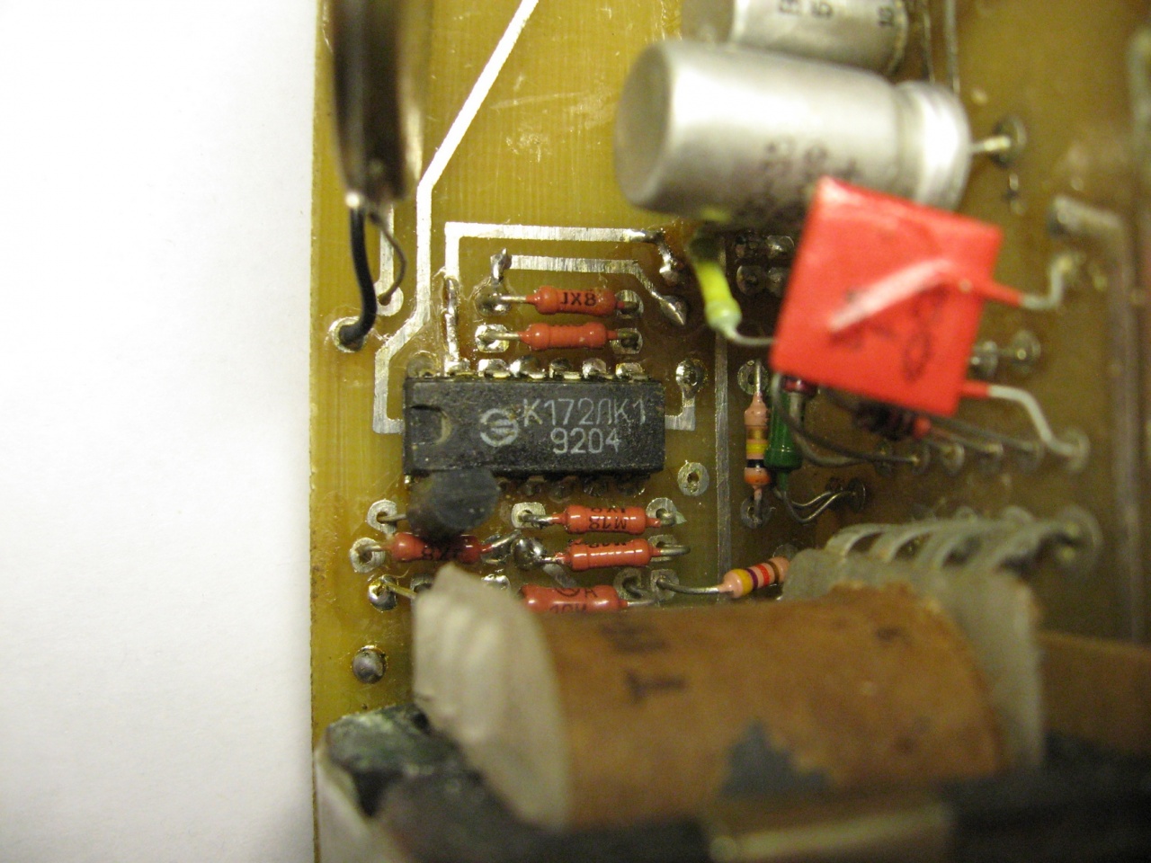

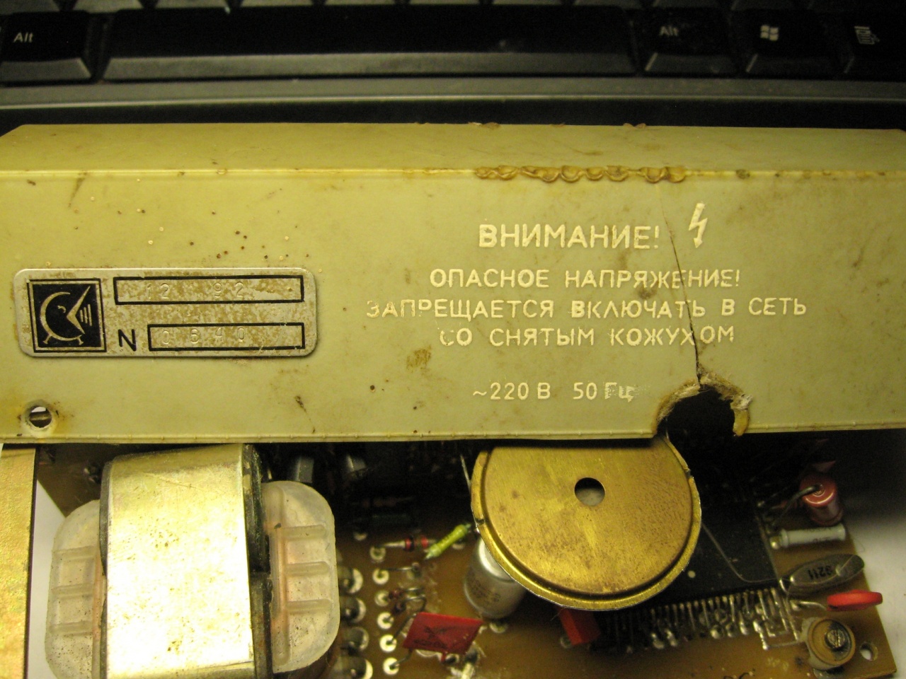

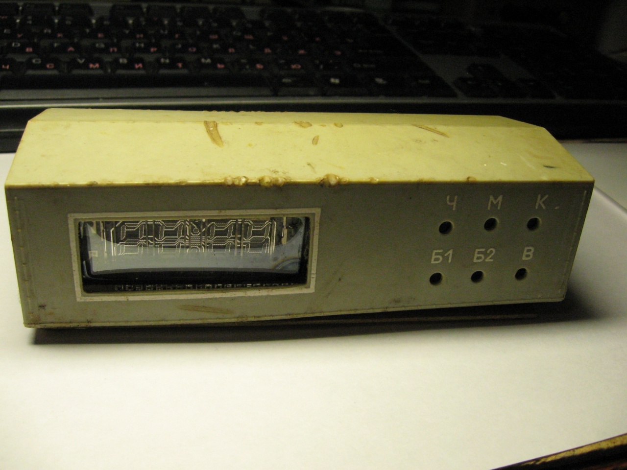

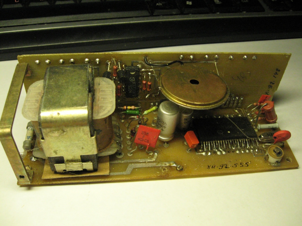

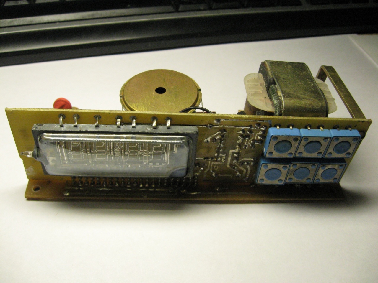

И вот еще один непонятный зверёк По схеме особых вопросов нет: стандартная на КР145ИК1901 и ИВЛ2-7/5. В качестве изюминки логика серии К172. А вот что это было - корпус, номер модели - идентифицировать не могу. Постсоветское чудо 12.1992, значок производителя присутствует.

Ky3mich, плата часов - не 29391 ли? вроде похожа, и ЖКИ такой, может, первые выпуски, еще в старых корпусах?
Часы из последнего поста видимо, из управлявших нагрузкой... вроде, видел где-то в продаже такие, из несколктх блоков. Во всяком случае, производитель - точно з-д Элекон, г.Казань.

29391, причем старых выпусков - с КПЁ.
А вот это не совсем стандартно - ИВЛ2-7/5 рассчитан на 15..18 В, а не на 27 В.

Спасибо! Я думал, что это просто разновидность Э-204. Тогда получается, что у меня есть еще двое таких в коллекции, про которые я тоже думал, что это 204-е. Как-нибудь сделаю им вскрытие для знакомства с начинкой siealex: не совсем понял, что Вы имеете в виду, говоря, что ИВЛ2-7/5 рассчитан на 15-18 вольт? ВЛИ обычно требуют анодное напряжение 20-30 В в статическом или 50-70 В в импульсном режиме.
Он ставится в часах на 1016ХЛ1/1035ХЛ1, у которых питание 15 В. Далеко не все индикаторы требуют 27 В, некоторые прекрасно работают от 9..12 В (ИВ-3А).

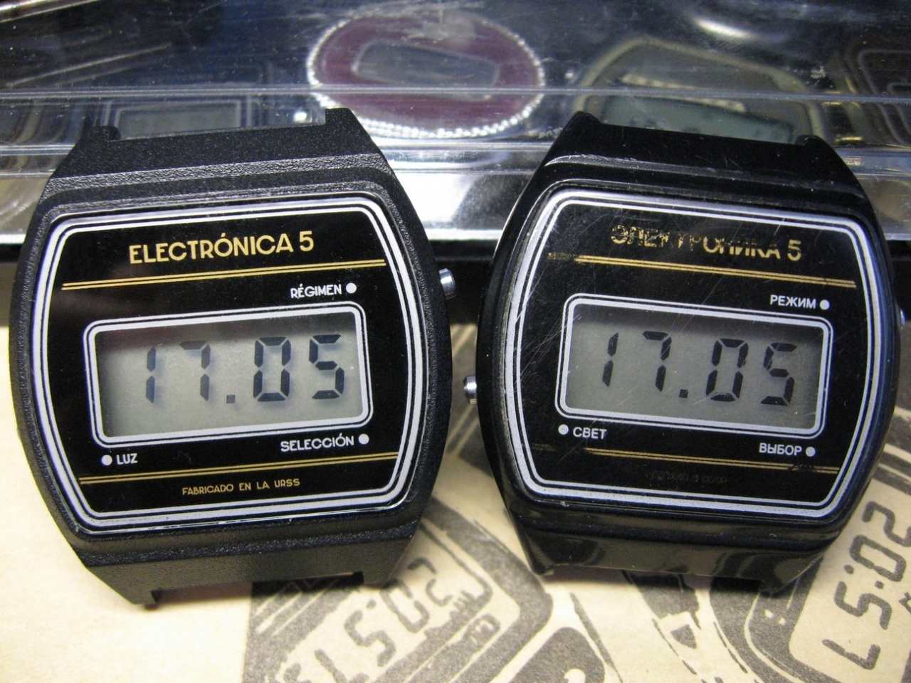

Форумчане подскажите! Попались часы электроника, опции как у обычной электронике 52- но играет 8 мелодий, это что за электроника?

Светомаска вклеена от электроники 52

Разновидность Э-52Б с чипом УМС8-08. Кстати, очень хочу такие достать, вижу упоминание о них второй раз в жизни.
