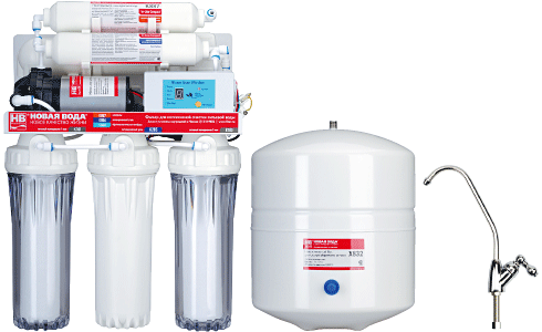

Скажите, вы пользуете насос, повышающий давление или оно и так в трубе достаточное? И еще, до ОО-фильтра простой фильтр механической очистки ставили? Уже на стадии покупки, поглядел схемы, само собой магазин кошмарит для покупки мешка аксов.
  #40
Старый 30.07.2014, 15:30
Аватар для Vlad71
Vlad71 Vlad71 вне форума
Регистрация: 18.07.2011
Сообщений: 244
Сказал(а) спасибо: 1,432
Поблагодарили 4,625 раз(а) в 1,176 сообщениях
Пользую дома на кухне Новая Вода O600: http://novajavoda.ru/product/sistema...aja-voda-o600/
Доволен.
