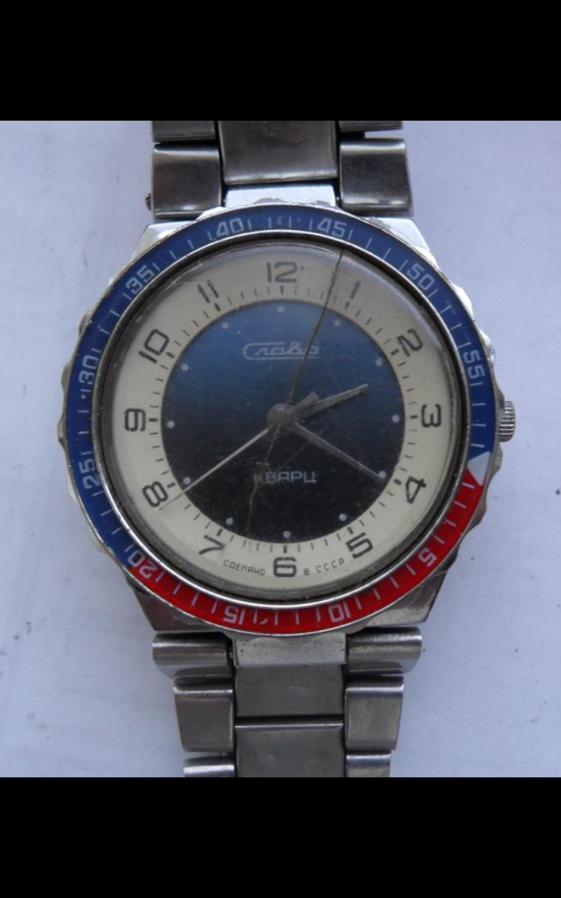

У меня вопрос по поводу Славы "пепси". Кто-нибудь в курсе, можно ли там как-то открутить и поменять безель вместе со стеклом? Просто есть такие часы, в прекрасном сохране, увы, с трещиной на стекле. На фото видно. А есть корпус таких часов, сохран похуже, но с целым стеклом. Вот и думаю, возможно ли в домашних условиях перекинуть безель с одних часов на другие? Или если это невозможно, могут ли в часовой мастерской заменить подобное стекло на целое? Заранее спасибо за ответы.

Безель просто подковыривается сбоку инструментом или плоским предметом (лучше обернуть во что-то чтобы не поцарапать если навыка нет) и отжимается вверх. Может понадобиться усилие, но разумное. Защелкивается назад просто руками. Надо почистить его изнутри отгрязи когда снимите, там будет клоака настоящая. Прям зубочисткой и щеткой. Пальцы берегите - в теории прижимная проволка колется если неудачно взять, это чревато, я бы надел хб перчатки и держал аккуратно (я понимаю звучит бредом, но потом антибиотики пить - нет спасибо).
Стекло я не менял, но вроде там всё обычно, в любой мастерской заменят, тем более если есть правильное с собой.
Кстати у вас маркер на безеле белый. Все что я видел были зеленые.

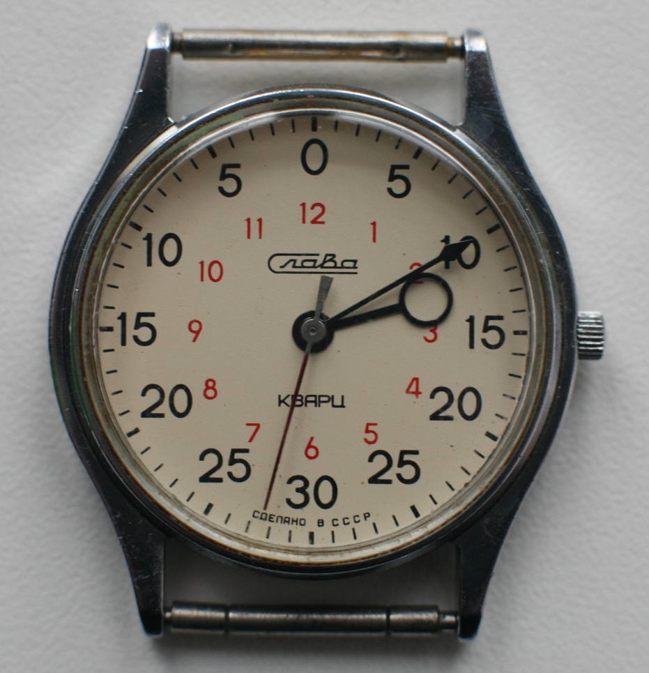

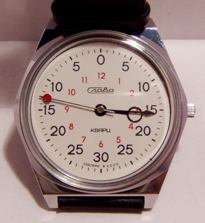

Вот такая же Слава, как у топикстартера, но в инете нашел с другой секундной стрелкой. Так какой вариант правильный?
