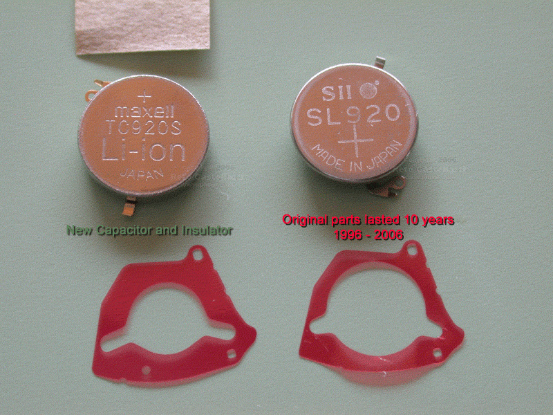

Сообщение от ARTEM KUZMIN Посмотреть сообщение
Вот ссылка:
SEIKO ставит в новые часы свои аккумуляторы, а то что вы мне показываете - это заменители-аналоги.
http://www.pmwf.com/Watches/WatchSch...%20Kinetic.htm
А у производителей заменителей-аналогов свои задачи - продать побольше, а значит зачем "заморачиваться" высокой энергоемкостью?

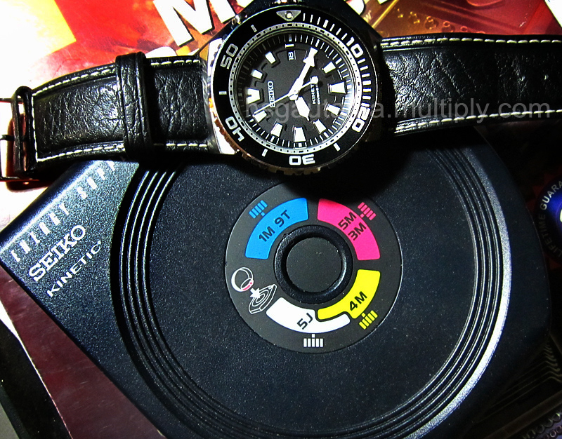

...Не проще ли поместить Сейко Кинетик в виндер?
В виндере кинетик не зарядится. Виндер только для механических часов. Плавное вращение не для кинетика. Для зарядки есть специальный прибор.
Батарея всегда более емкая в сравнении с аккумулятором аналогичных размеров.
Во всяком случае, из доступных потребителю.
Что касается аккумулятора, да, его делает Макселл. Ёмкость аккумулятора и долговечность определяет конструкция и состав анода. Именно благодаря этому, можно плавно разряжать часовой аккумулятор и заряжать его импульсами.
Вот Вам и технология.
