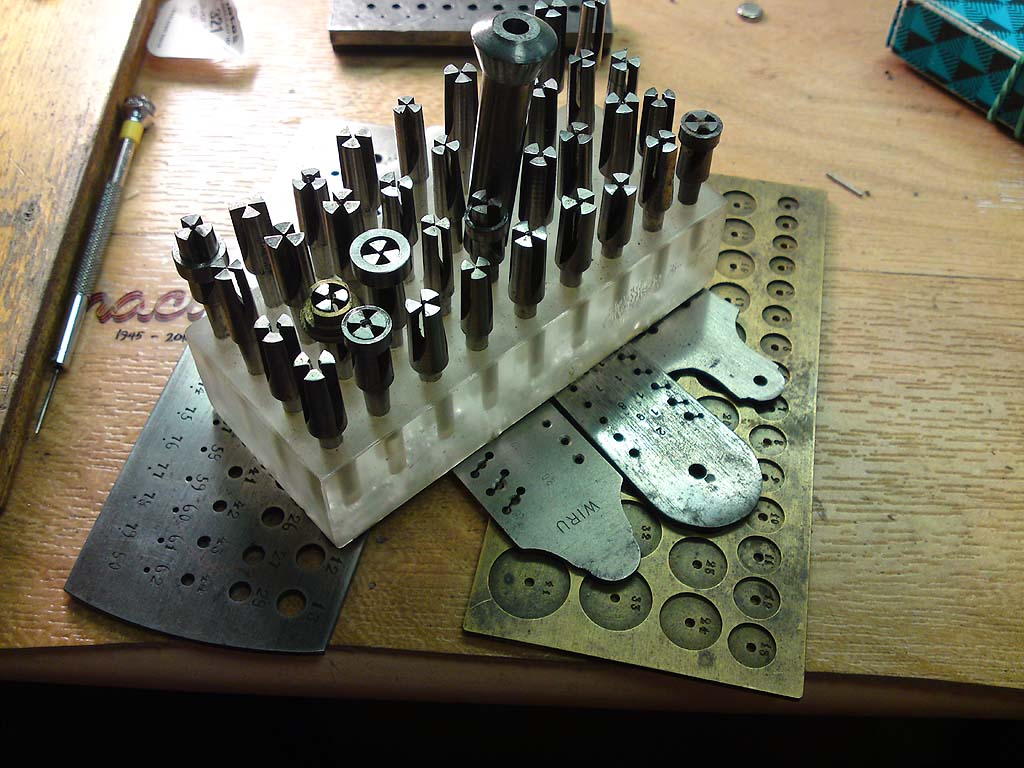

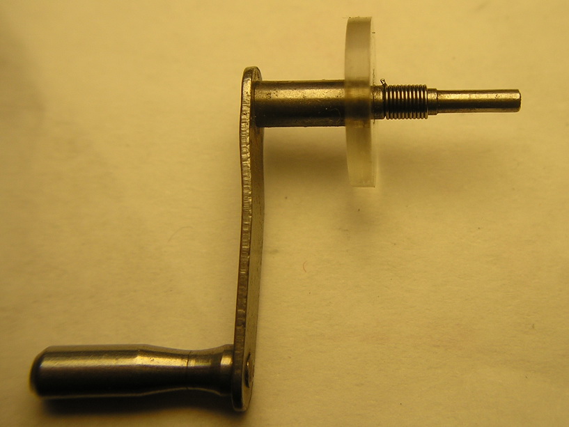

Поснимал (сорри мобилой) несколько полезных часовых приблуд:
На первой фотке наконец-то отснял наборчик для нарезки резьб (основные плашки), плюс некоторые из досок, плюс шаблоны для замера трибов и полотен колес - кроме досок пользую в хвост и гриву.

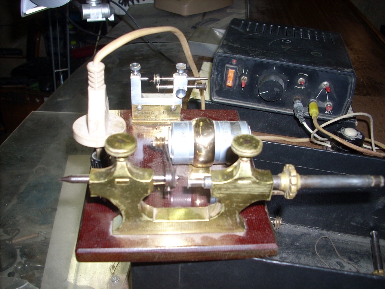

На второй фотке интересное современное дополнение к Жако -тул - Старый станок для полировки цапф установлен в новую приблуду, уже имеющую специальное колесо, заменяющее полировник. Я пробовал полировку на этой штуке - небо и земля! Полировник вращается в противоположную к детали сторону. Риск потерять колесо - минимален, да и не надо быть скрипачом, чтобы виртуозно владеть лучком - достаточно крутить ручку.
Далее на картинках одно из последних приобретений - старинная зубонарезная машина. К ней в комплекте просто огромная коробка державок, роликов и порядка сотни фрез (половина из которых модульные). Внизу виден диск с разметкой под вечный календарь. Вещь полностью функциональная. Уже все прикупил для сборки на одной доске. К Машине идут в комплекте два держателя суппортов под D- станину (Системы Bergeon и Lorch)- для проточки заготовок прям на станке - пасик одевается на шкив под делительным диском. Нониус изготовлен мастером в наши дни.

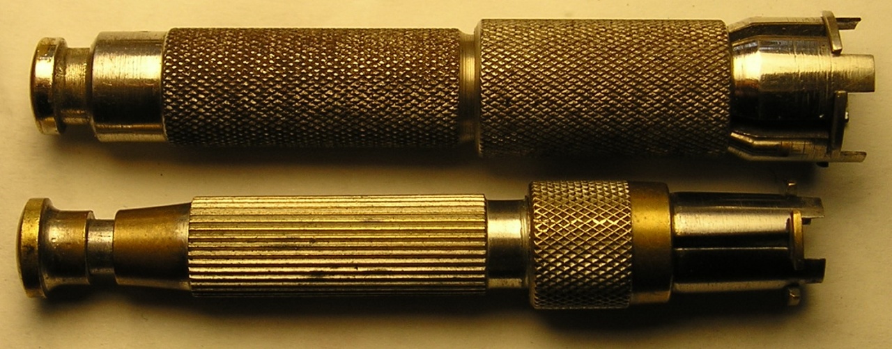

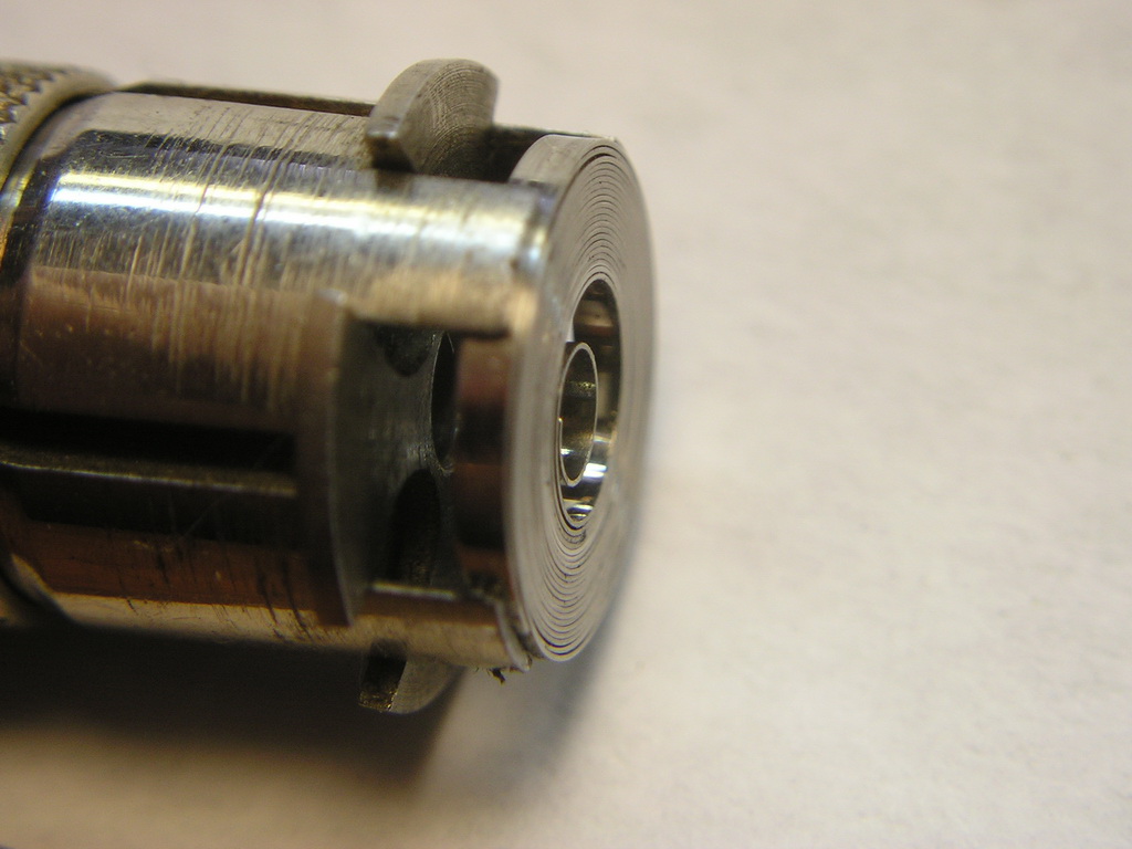

Вот к стати самый мой любимый инструмент для скручивания пружин, регулируется под барабан кек цанга и в перёд. У меня таких 3, под все малогабаритные часы подходят.

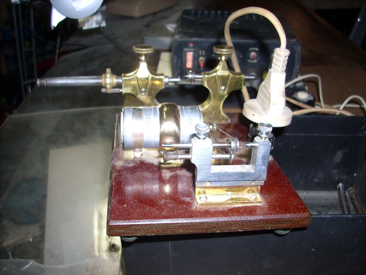

Сообщение от Андрей Бабанин Посмотреть сообщение

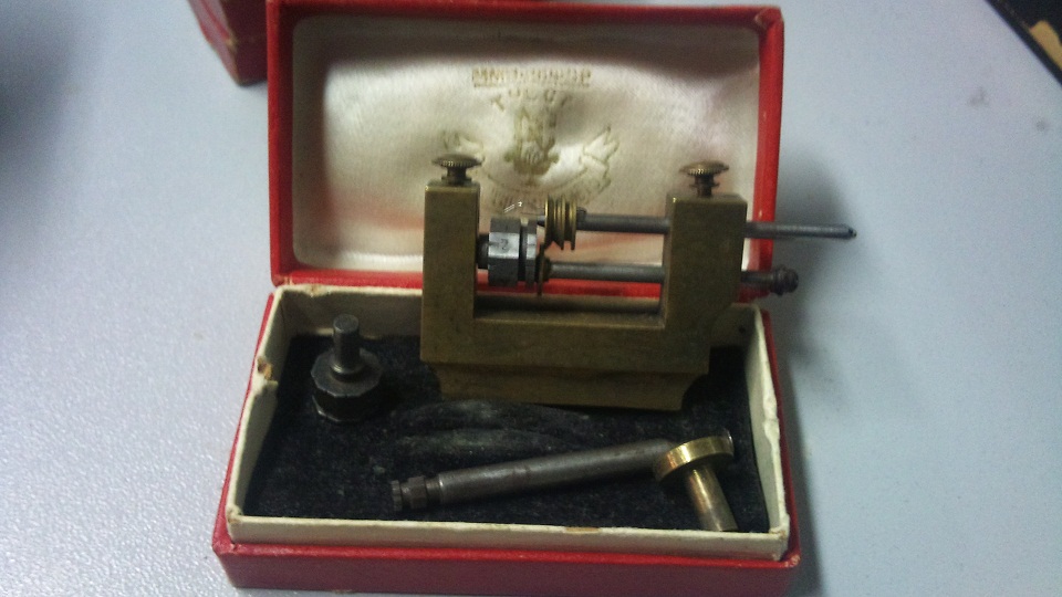

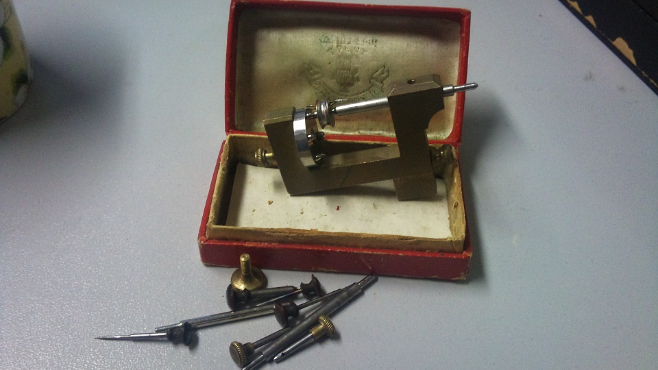

А если скрестить Вашу цапфмашинку с моим "смычкозаменителем", тогда можно будет засверливать и полировать цапфы с закрытыми глазами :-))

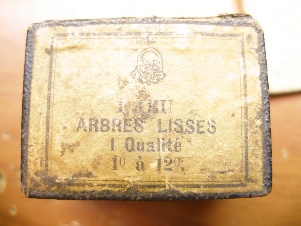

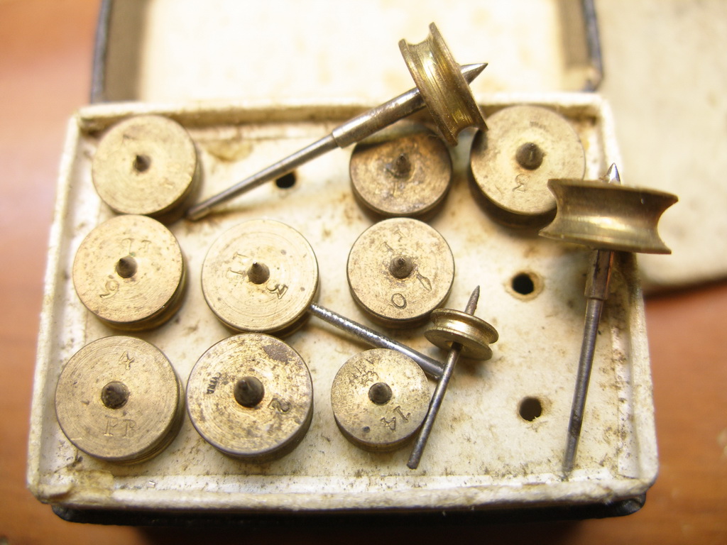

Вот интересная загадка, для чего использовался подобный набор?

Сообщение от kostya Посмотреть сообщение
Костя, у вас двигатель типа ДЛМ? Оборотов не слишком много?

Сообщение от Graf Посмотреть сообщение
Это набор оправок для изготовления цилиндров в токарном станке с ручным приводом. Предварительно отполированую изнутри заготовку цилиндра устанавливают внатяг на конус и обрабатывают резцом (полировальником, шлифовальным камнем и т.п.), без риска сломать заготовку.
Добры вечер, Дмитрий!
Игорь прав, этот набор токарных валов служит для точения цилиндров и не только. Служит также для точения всех типов кольца у часов, чтоб обеспечить высокий уровень концентричности, от самых маленьких до больших колец с внутренним диаметром от 0,3 мм до 4,0 мм. Например для изготовления бушонов у настенных часов до изготовления колодки для крепления спирали у наручных часов.
Конечно, предназначение этого (и похожих) приборов было для использования в простеньких станках, которыми можно точить только между центрами или когда не могли использовать заднюю бабку для сверления, потому что такие станки были не очень точным.
Тип с шкивом двигается со смычком, а тип с пальцем двигается с цангой, которая предназначена для движение, похожее приспособление показано на фото ниже.
С уважением
