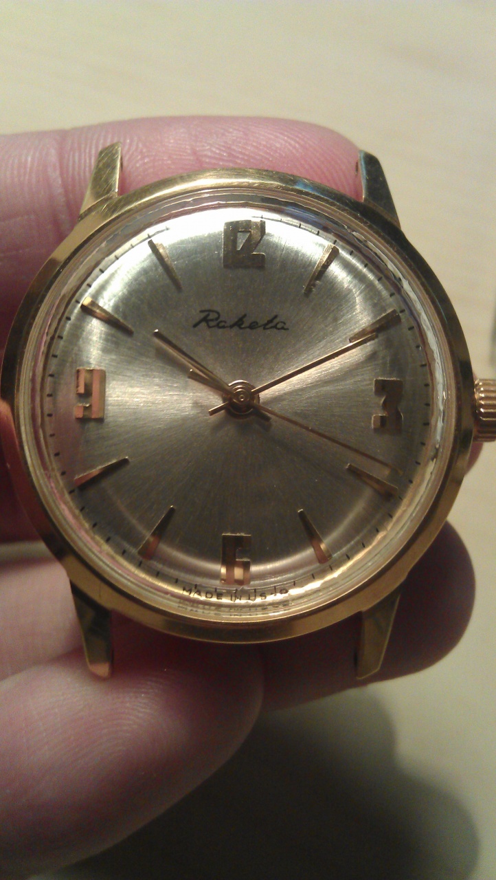

Вот попался мне циферблат:
не знал в каком корпусе он должен быть и вот в сети встретил фото:
Собственно вопрос правильное ли это оформление?
Если нет Может у Вас в коллекции есть часы с таким циферблатом?
и какая должны быть машинка.
то что уже собрал;

Сообщение от samun Посмотреть сообщение
Оформление правильное. У меня в Коллекции такие часы есть (еще не сфотографированы). Механизм-2609.НА

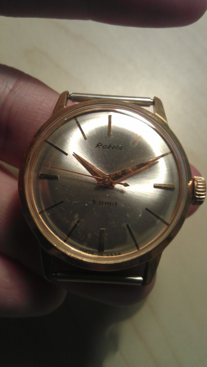

Сообщение от barbrige Посмотреть сообщение
Уважаемый Samun, надеюсь Вы не будете против, если я в Вашей теме тоже задам пару вопросов более опытным коллегам?
Итак, есть неплохо сохранившаяся Ракета, но цифер не соответствует меху. Подскажите, в этом корпусе и с этими стрелками что правильное - мех или цифер? И что должно быть?
Есть такие ракеты, обе на 2609.I - 17 камней. На цифере нет надписи про камни.
Желтая с надписью ракета импортными буквами - без следов носки.
Стрелки, кстати, "палочки".
Александр Борисович, просветите пожалуйста имеет-ли право на жизнь вариант со стрелками палочками?
Если единственно правильные - треугольные "российские", перекину.
P.S. Хвастаюсь состоянием желтой ракеты.

Сообщение от feindselig Посмотреть сообщение
Юрий, конечно же вариант со стрелками-"палочками" имеет право на жизнь (более того, это наиболее часто встречающийся вариант). Если на циферблате не указано количество камней, то механизм может быть как «Россия» (на 16 или 17 камнях), так и «Балтика» (на 21-м камне).

Сообщение от АЛЕКСАНДР2 Посмотреть сообщение
Спасибо, Александр Борисович.
По своему, весьма скромному, набору ракет 2609 старой серии. Обратил внимание на то, что если 16 или 21 камень - есть надпись о количестве камней. Если надпись отсутствует - 17 камней 2609.I.
Ни в коем случае не претендую на истину, просто отметил такую закономерность по своим ракетам.

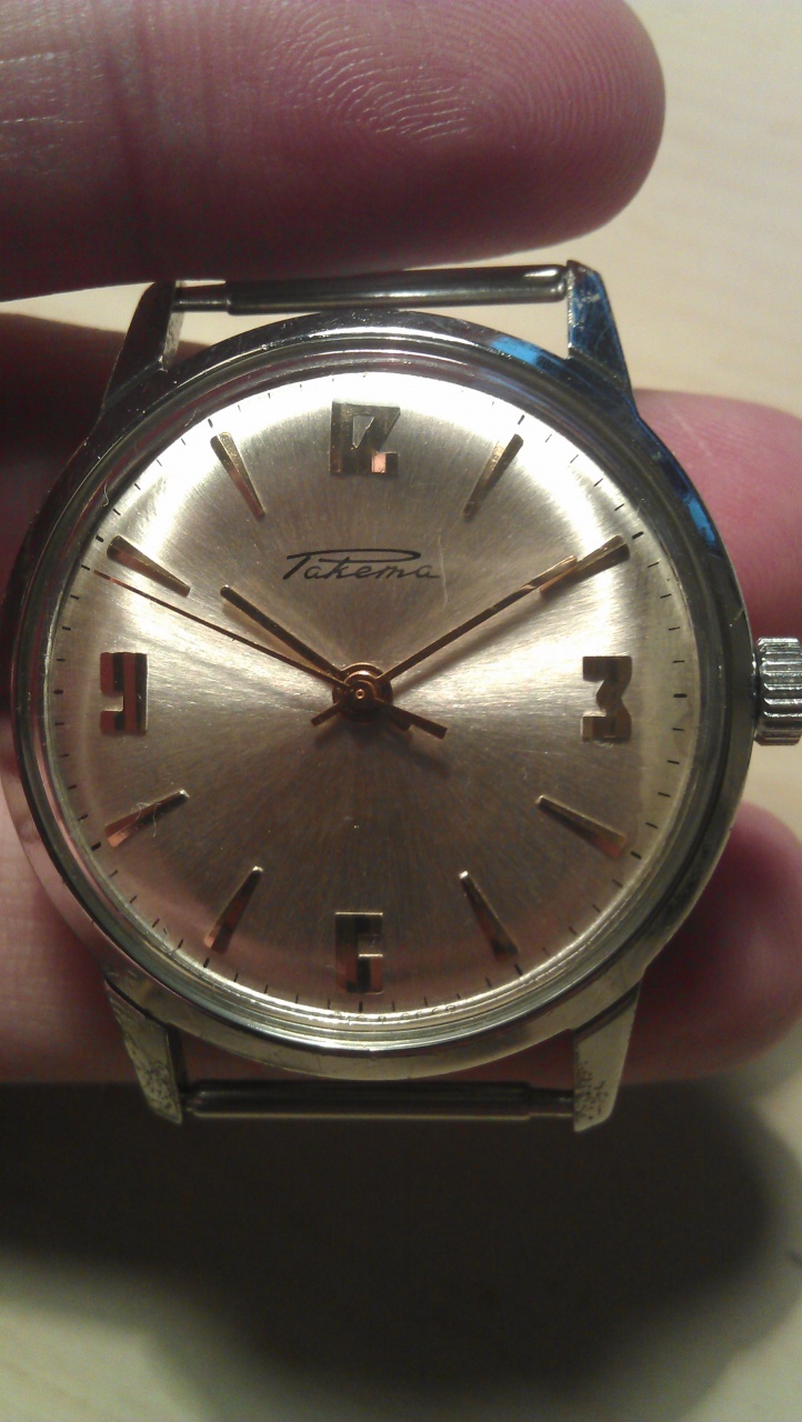

Ка кто тут спрашивал про оформление часов и позже получилось собрать, ракету чебурашку с белым циферблатом и желтое кольцо
И вроде нашел запчасти чтобы сделать такую же с хромированным кольцом, решил проверить есть ли такие в каталоге, и есть:
Стрелки только желтые вот думаю сделать как в каталоге - не правильное оформление? Ну не должны быть желтые стрелки, а вот каталог требует .
то что уже собрал;
Вроде нашел запчасти чтобы сделать такую же с хромированным кольцом, решил проверить есть ли такие в каталоге, и есть:
Стрелки должны быть хромированные, в данном случае не надо ориентироваться на каталог.
