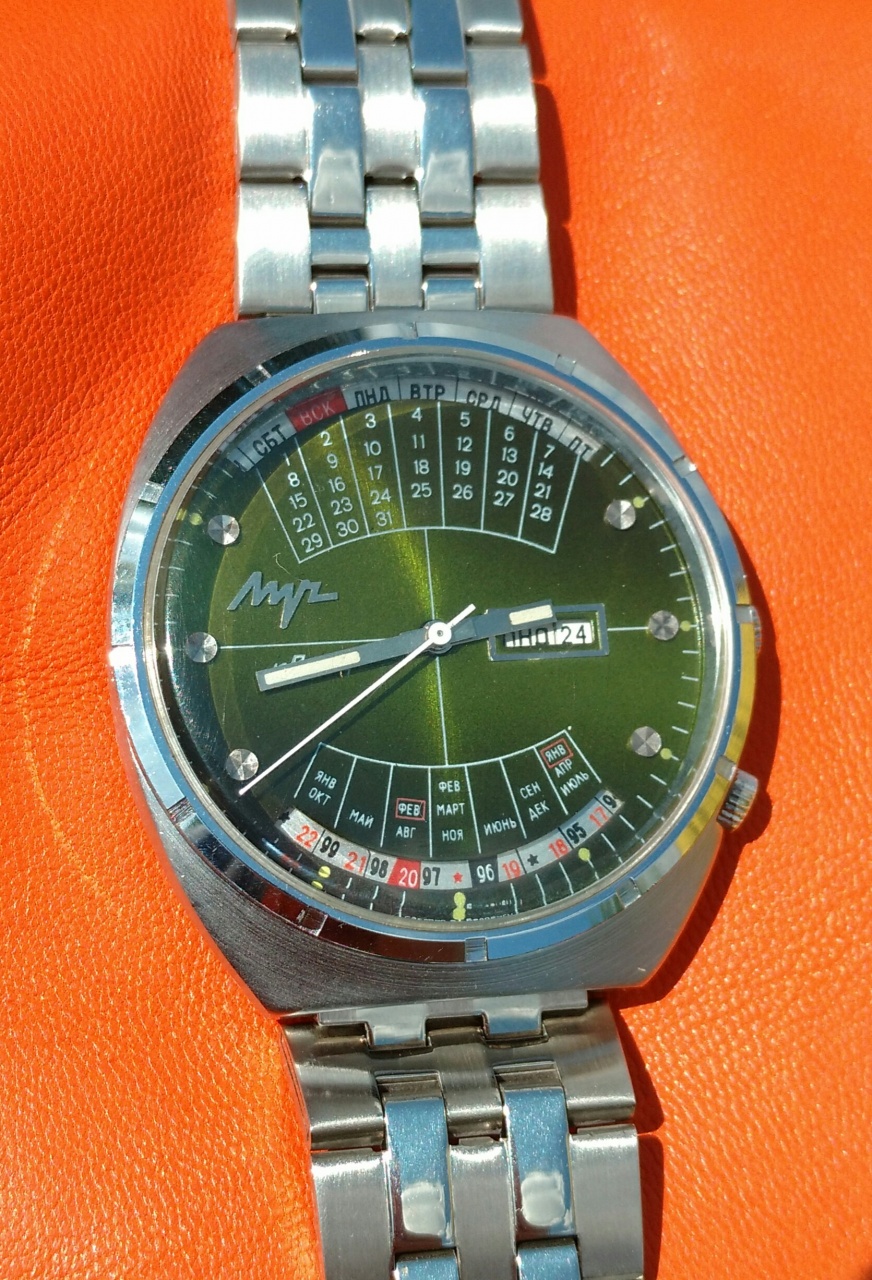

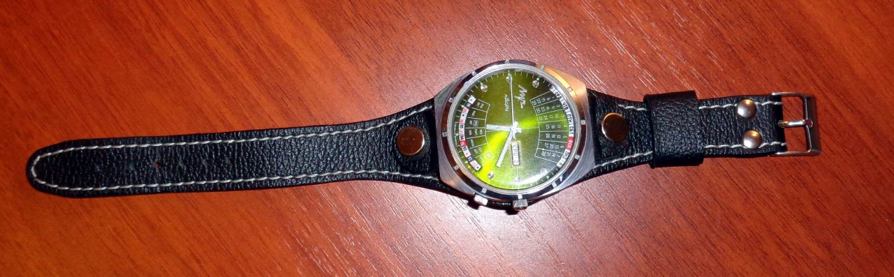

Мое мнение: Приобрести наверное стоит. Часов этих не так уж и много. Встречаются достаточно редко. Когда то они совсем закончатся. Корпус конечно подустал, но это говорит о том, что часики эксплуатировались достаточно интенсивно, тем не менее одни функционируют. Так ведь? По поводу браслета... Я думаю родного, с завода, браслета у них не предусматривалось. Ту как Бог на душу положит. Что будет к душе. Я пока поставил на ремень. В любом случае экземпляр ликвидный.

Интересный факт. Надпись "Луч" на циферблате - это накладная деталь, причём в точности (вплоть до расположения ножек) такая же, как на 3055.

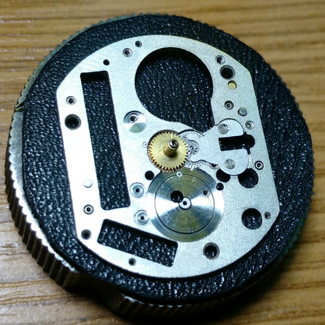

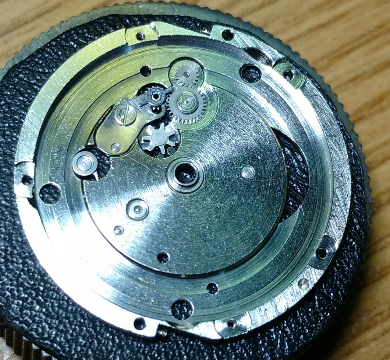

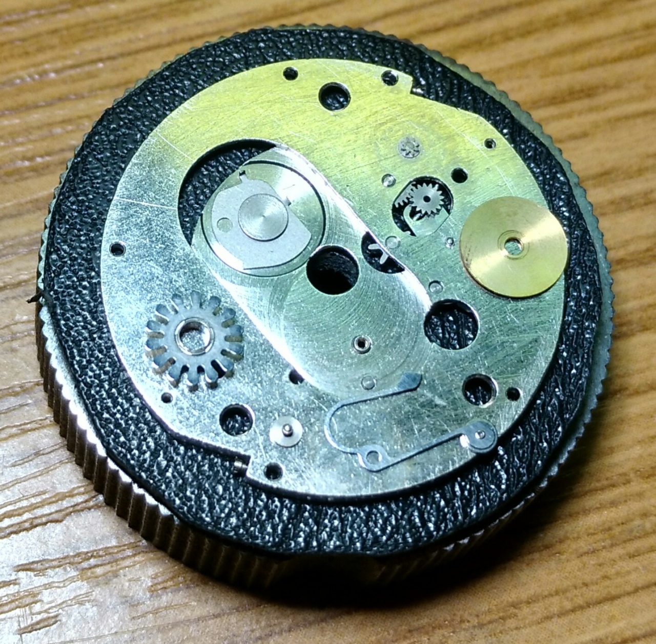

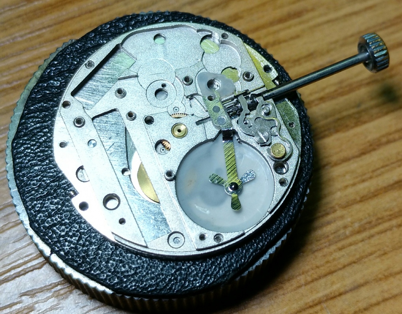

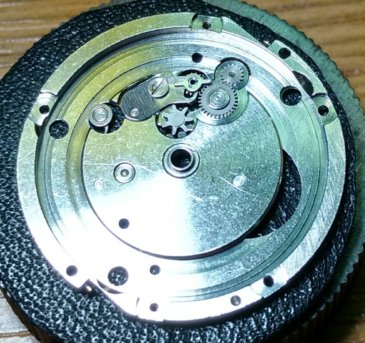

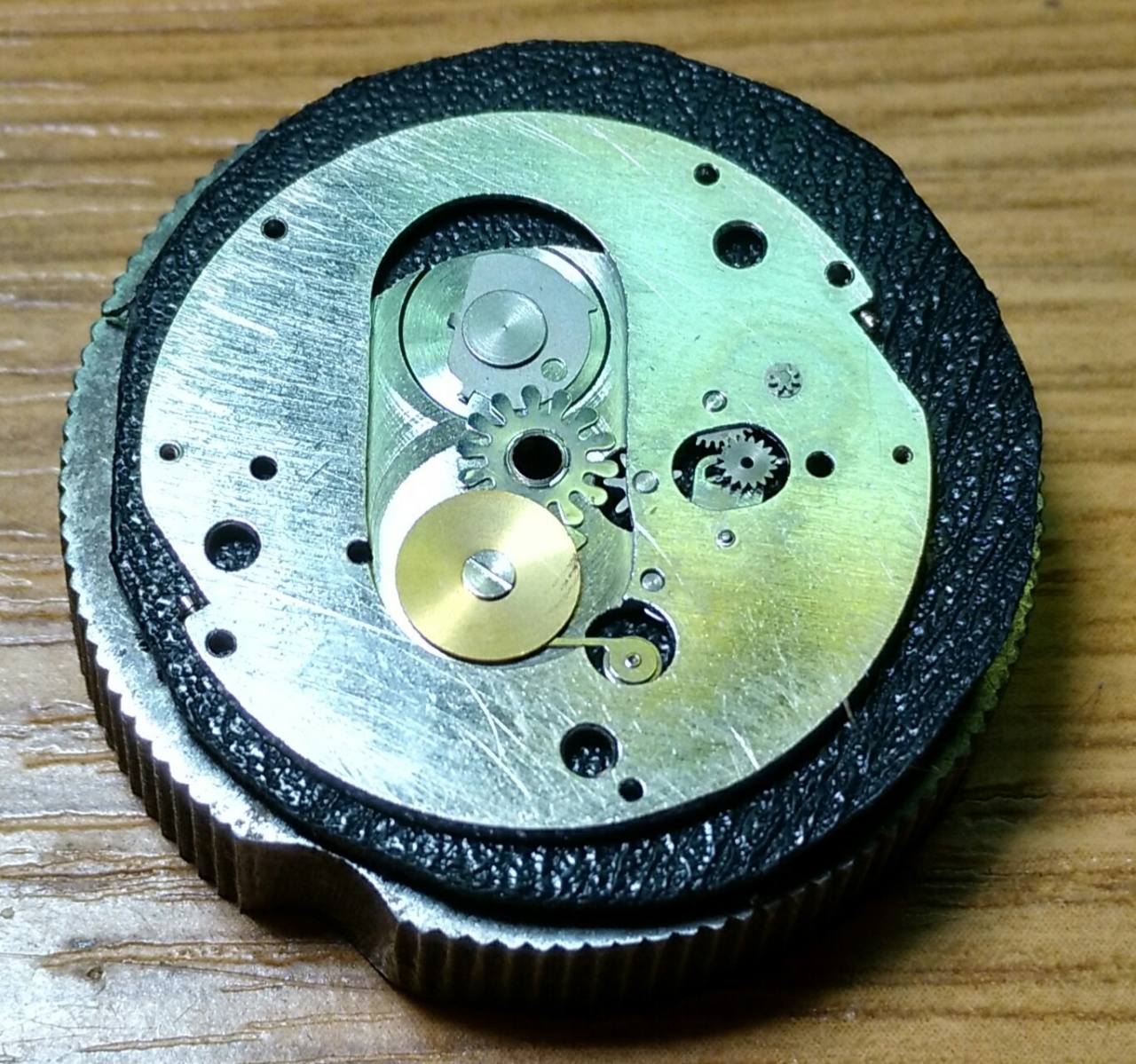

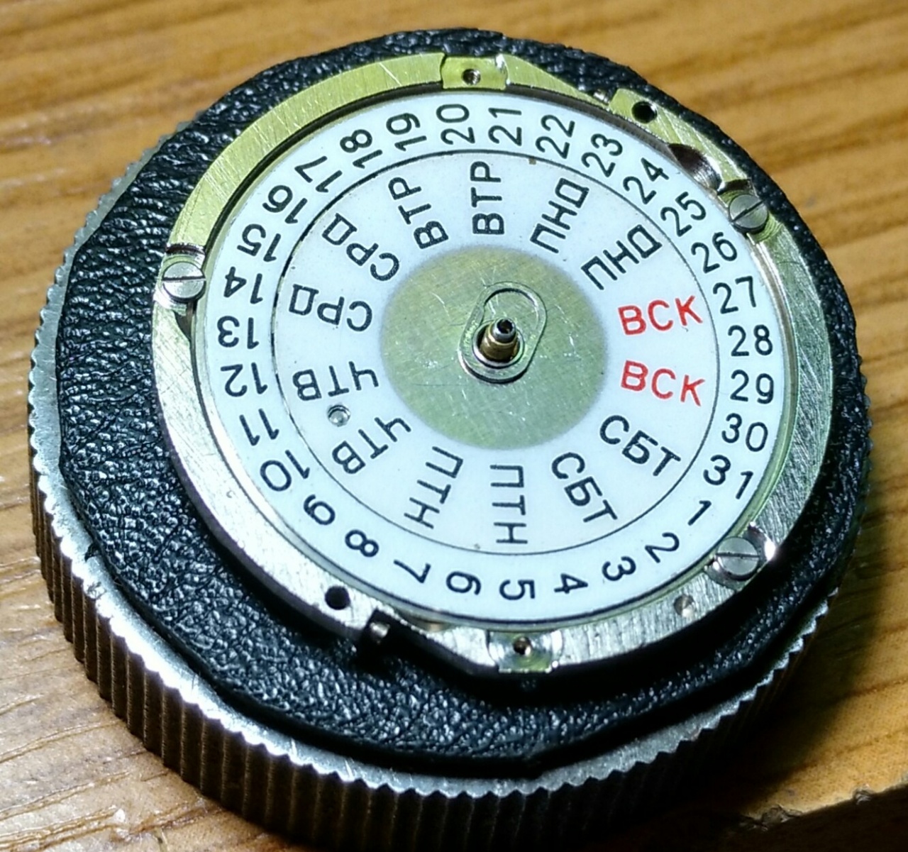

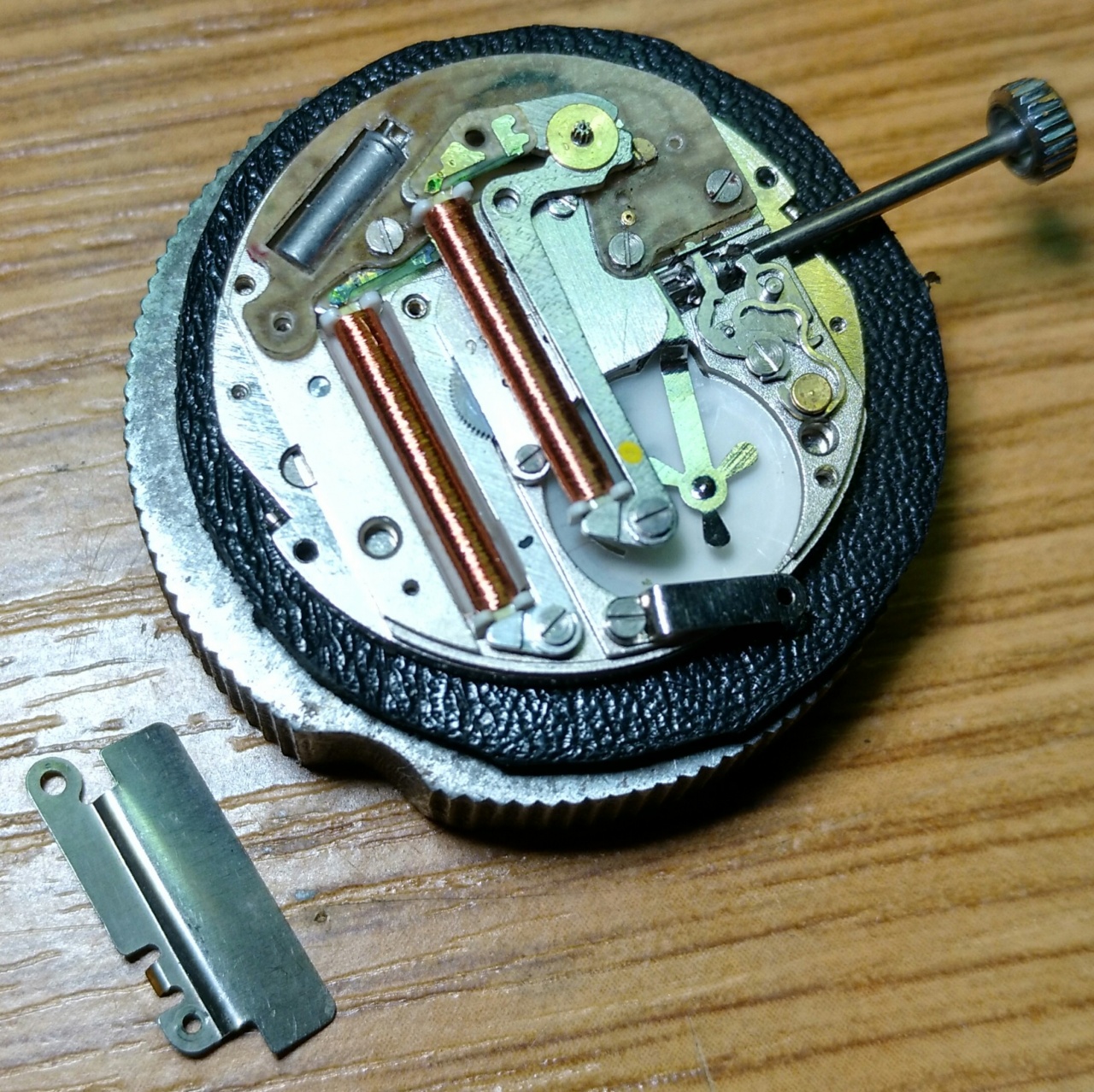

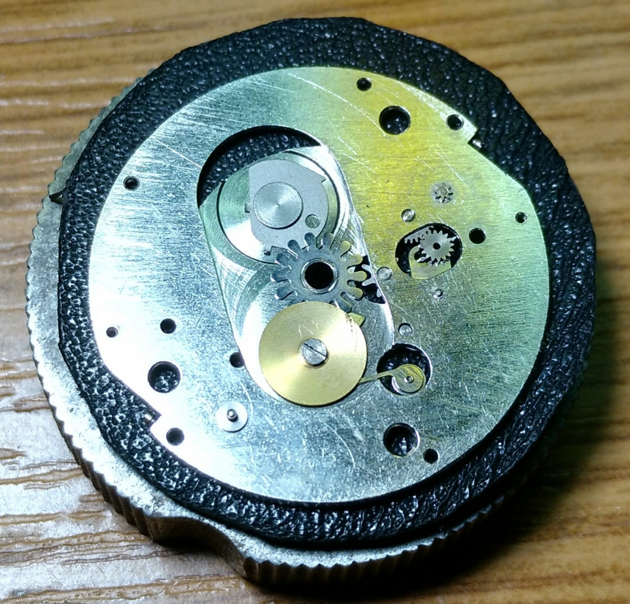

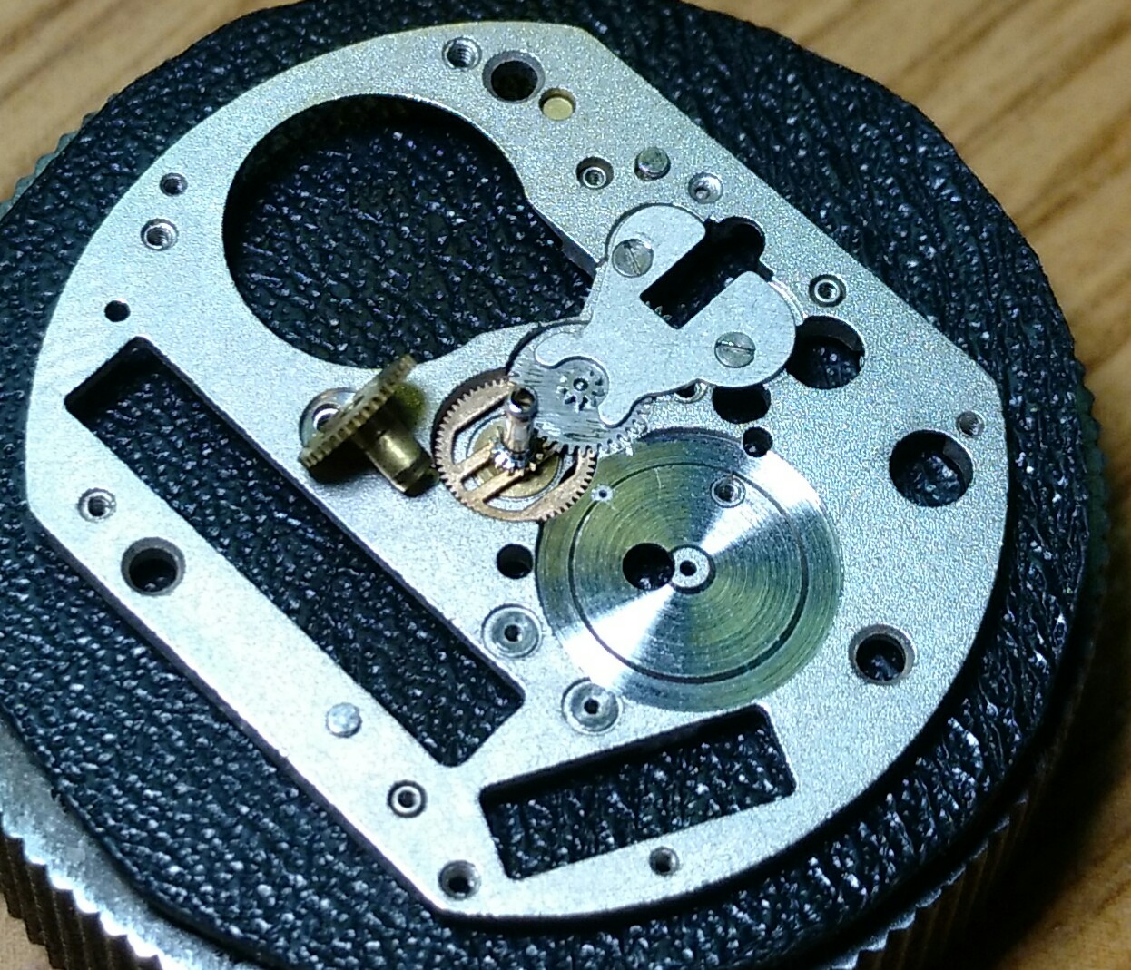

На "барахолке" в куче часов "на запчасти" бросились мне эти часы в глаза из-за яркой внешности несмотря на грязь, царапины,отсутствие задней крышки и прижимной пластины батарейки. Но это только то, что с наружи увидел. После разборки и чистки-мойки выяснилось шаговый двигатель дёргается, но не ходит, разобрал его помыл, но и это не помогло. Нашёл пару доноров, один крышку дал, а второй шаговый двигатель. Часы ожили. Но вовремя разборки обратил внимание на пустые места в часах и когда часы пошли понял, что не хватает запчастей для перевода даты. Приходиться переводить в ручную.
Подскажите пожалуйста, с каких часов подобрать детальки, чтобы восстановить полный функционал часов. Или может у кого-то есть эти запчасти. А может фото и размеры кто даст, может самому сделать получиться.
И ещё вопрос: на шаговых двигателях стоят цветные метки, на одних часах жёлтая, на других чёрная, это имеет значение?

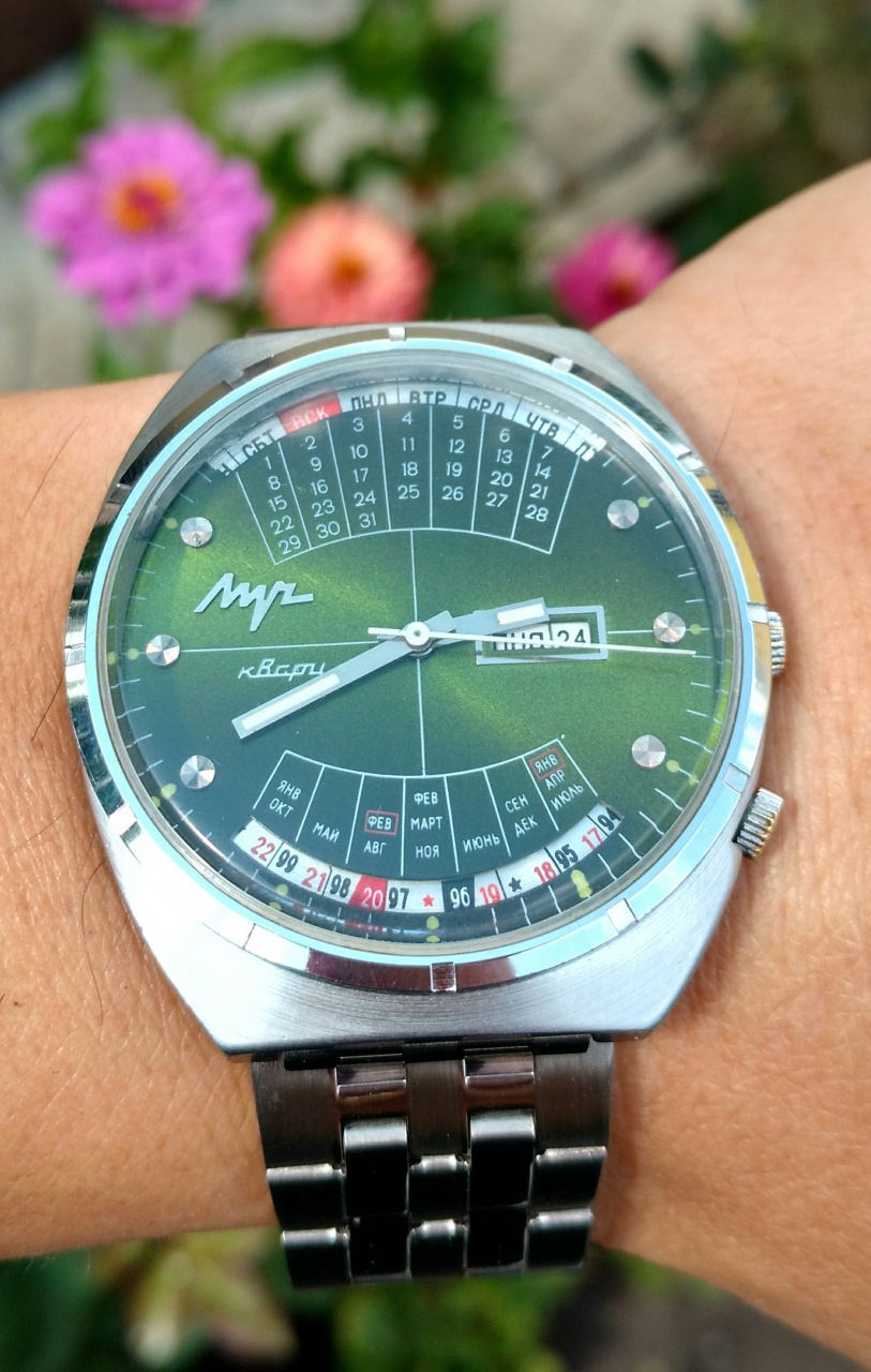

Купил в общем, не удержался. Часики новые, 1999 года выпуска, с паспортом.
Где то 20 лет лежали.
Не могу разобраться с вечным календарем, вернее с частью внизу циферблата.
Кто подскажет?
