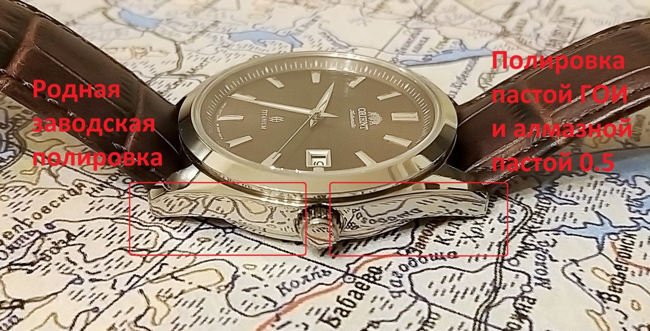

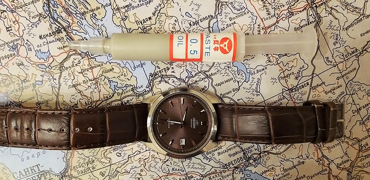

Есть такие часы с титановым корпусомhttp://forum.watch.ru/showthread.php?t=487905
Судя по коричневому оттенку, корпус не из чистого титана, а из сплава титана с каким-то другим металлом. Так вот этот сплав не только весьма устойчив к царапинам, но и неплохо полируется.
Случайно оцарапал боковую грань. Так за пол часа все вернул к исходному. Вначале пастой ГОИ вывел царапину, а затем китайской алмазной пастой W0,5 удалил матовость от абразива ГОИ и вернул зеркальную поверхность. Все на фото
