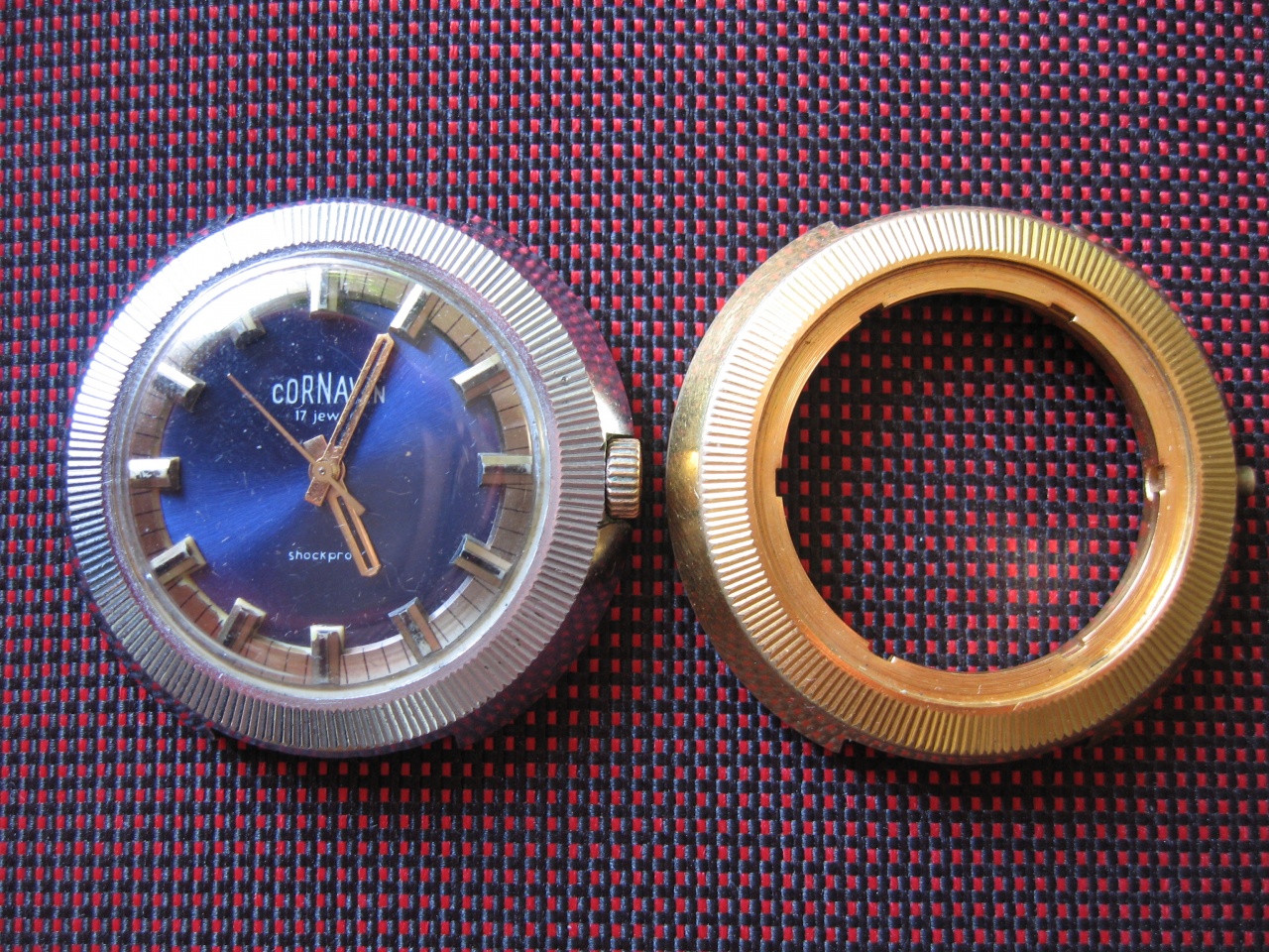

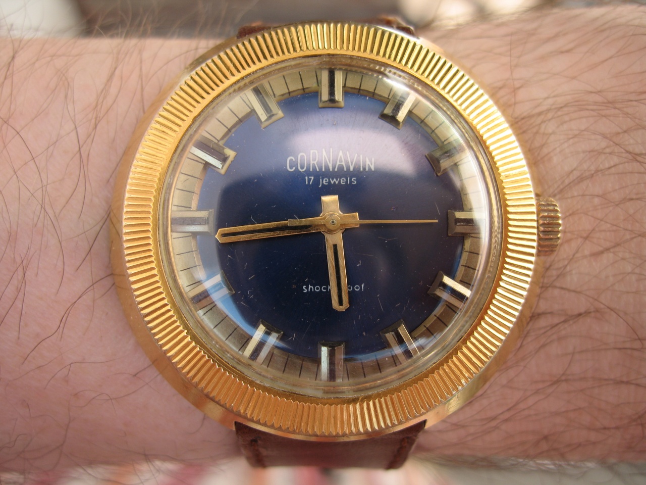

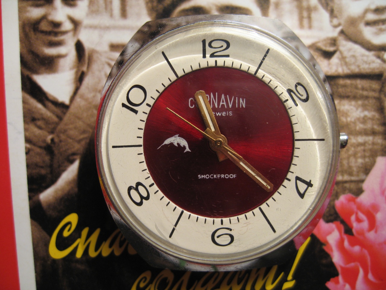

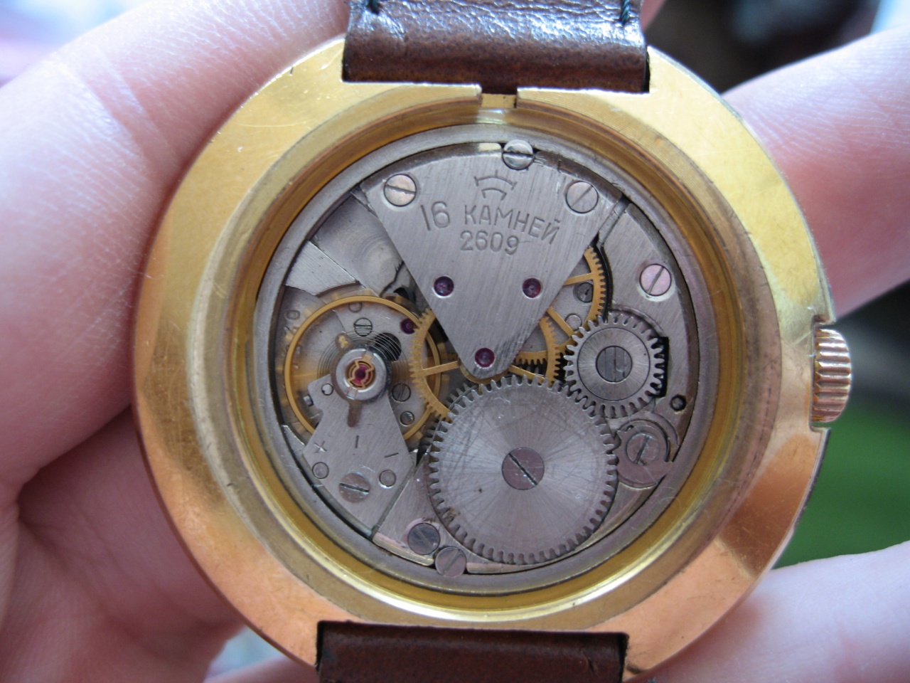

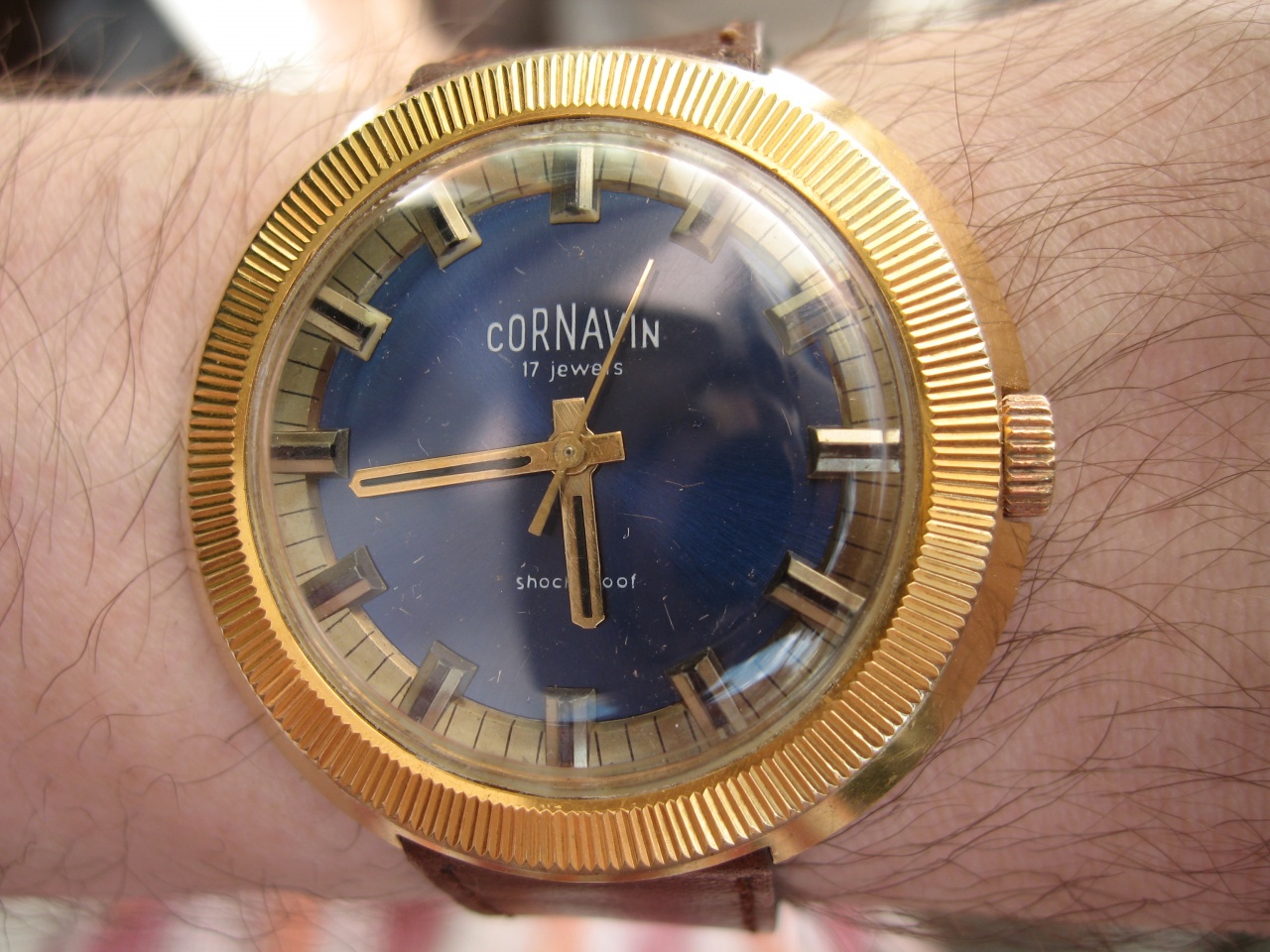

РАКЕТА 2609
Давно уже у меня эти часы,но всё время,обуревали смутные сомнения,
что что-то в них не так-корпус хромированный,а стрелки,з\г-позолоченные
и вставка с индексами тоже имеет золотистый оттенок.
Но вот недавно удалось добыть позолоченный корпус и всё стало логичным.
Я прав?
Ещё один момент-механизм в них 2609 16камней(РОССИЯ),
а на цифере надпись-17jewels-это нормально
Ситуация та же,что и у форумчанина Andrey M (см.стр.1).
Но у меня имеется и другой CORNAVIN 17jewels с мехом РОССИЯ
(см. последнее фото).

Сообщение от harris1969 Посмотреть сообщение
...Но вот недавно удалось добыть позолоченный корпус и всё стало логичным.
Я прав?...
Вы правы. Отличные часы получились.
...Ещё один момент-механизм в них 2609 16камней(РОССИЯ),
а на цифере надпись-17jewels-это нормально...
Да, нормально.

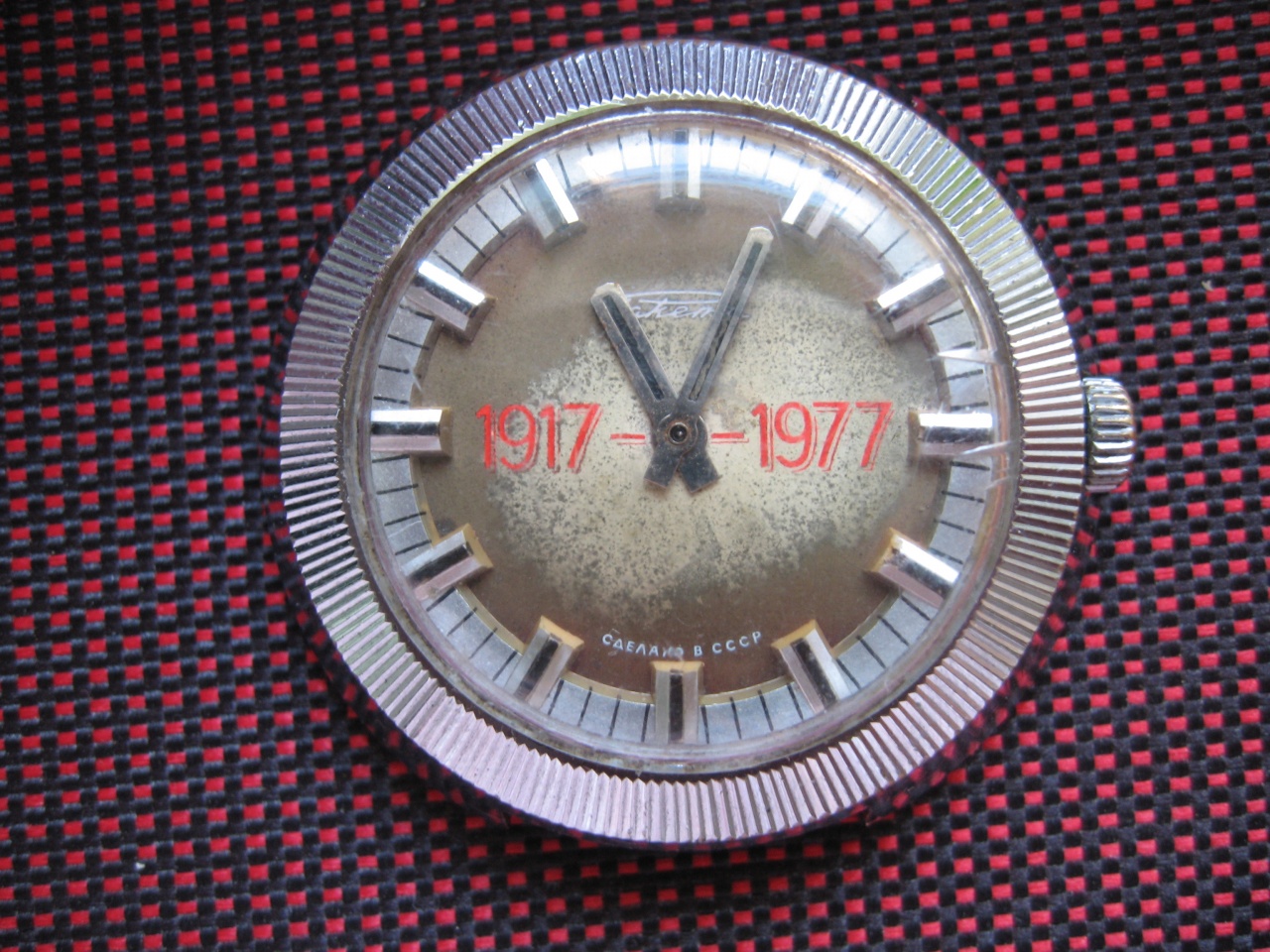

РАКЕТА 1917-1977
Спасибо,Александр Борисович!
Не всё идеально,но мелкие коцки на циферблате,
на самом деле малозаметны и часы действительно недурно выглядят!
А в какие годы выпускался этот вариант,он если я правильно понимаю,
наиболее ранний?
Вот такая у меня ещё есть РАКЕТА в корпусе ,,ЧЕБУРАШКА",
ещё не привёл её в порядок,но главное есть-хороший цифер
и корпус в приличной кондиции.
А в какие годы выпускался этот вариант,он если я правильно понимаю, наиболее ранний?
Да, самый ранний вариант. Выпускался в середине 1970-х годов (примерно в 1975-77 гг.)
тут дело как бы не совсем правильное, т.к. что написано на лице то и должно стоять внутри
то что у Вас такое не соответствие это:
1) последствие ремонта - мастера на такую мелочь не заморачиваться
2) последствия аврала на ПЧЗ - в одной из тем dmvt1 рассказывал что на ПЧЗ могли выпустить часы с несоответствием надписи на мосту ...
я обычно меняю на механизм 17 камней.

См стр. 1 -ножки у циферблатов стоящие на механизмах
2609 и 2609.НА находятся на разном расстоянии,
соответственно этот вариант нереализуем.

У большинства этих часов на "лице" написано 17 камней, а внутри по факту стоит 16 камней, и это норма. Я встречал не один десяток таких часов и все было так, как я написал, и дело тут даже не в последствии ремонта.
Вот, например, Корнавин на 19 камнях, но ножки сделаны под Балтику/Россию. А как известно на 19 камнях не было ни Балтики (21 камень), ни России (16 и 17 камней).
