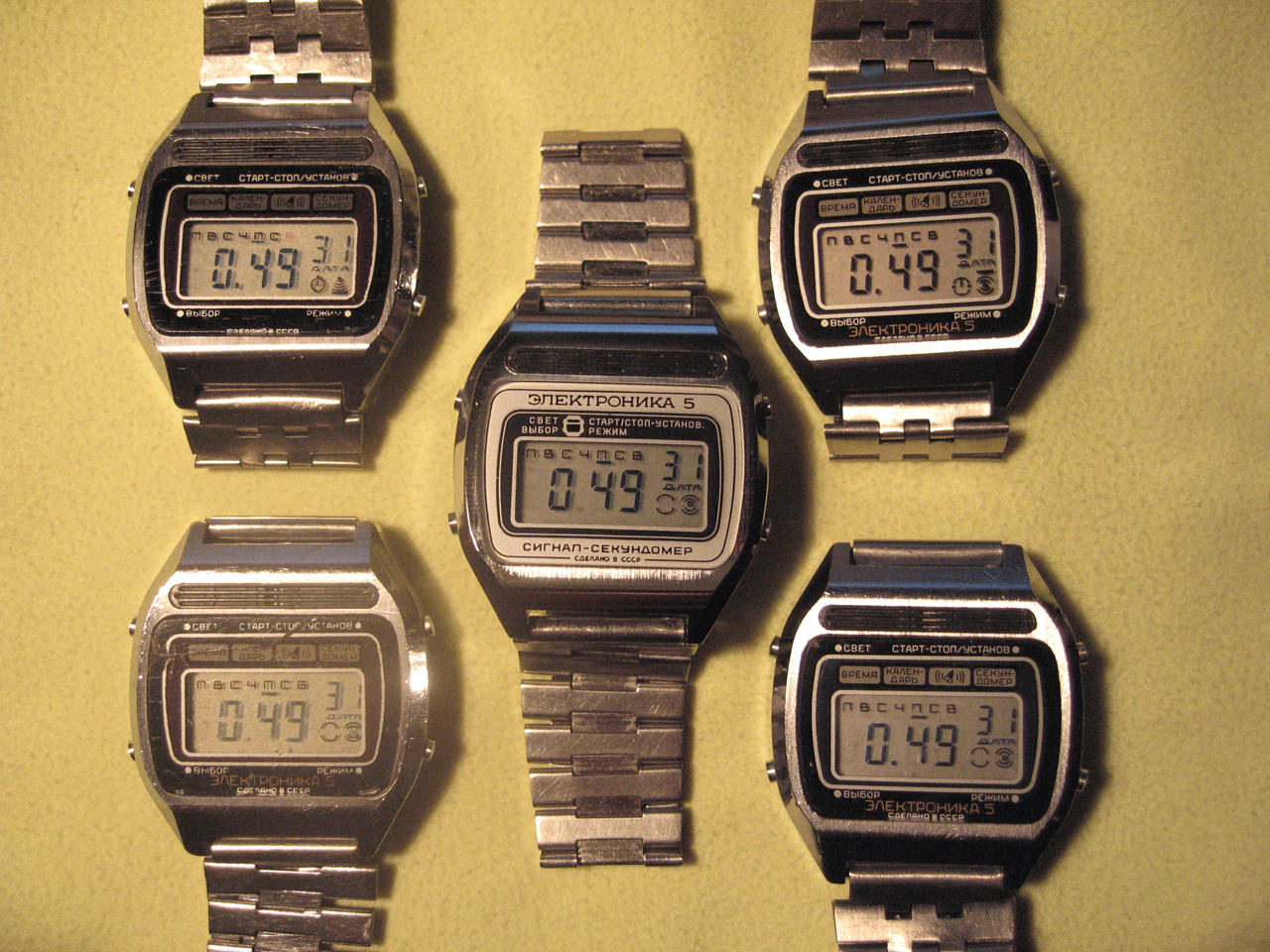

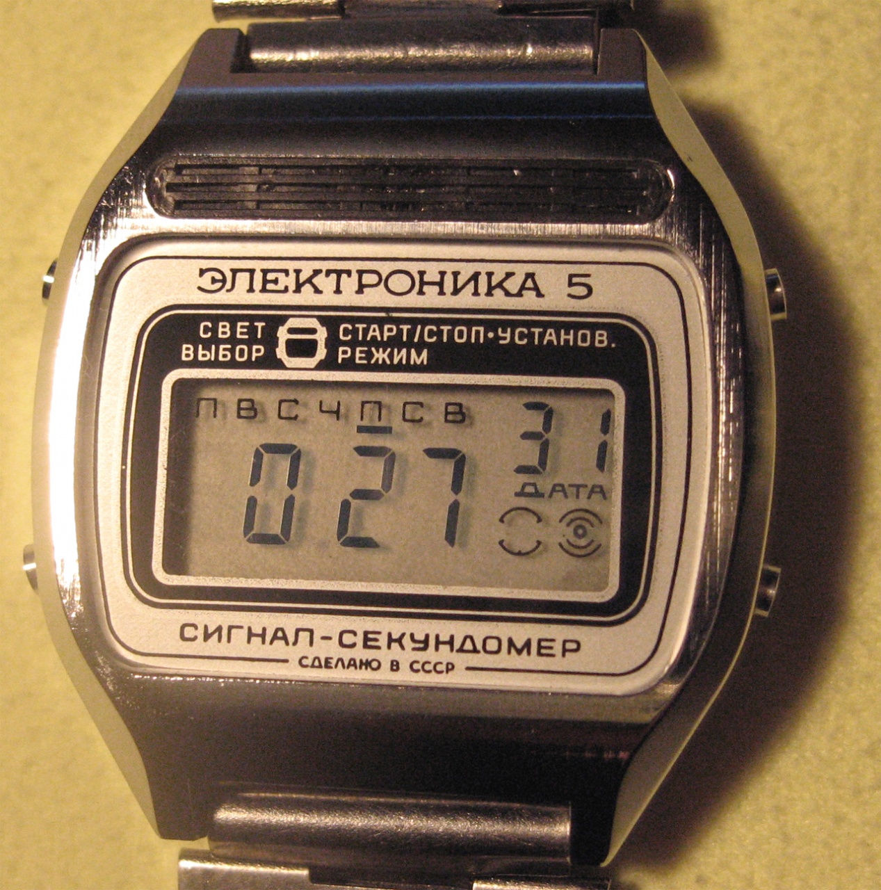

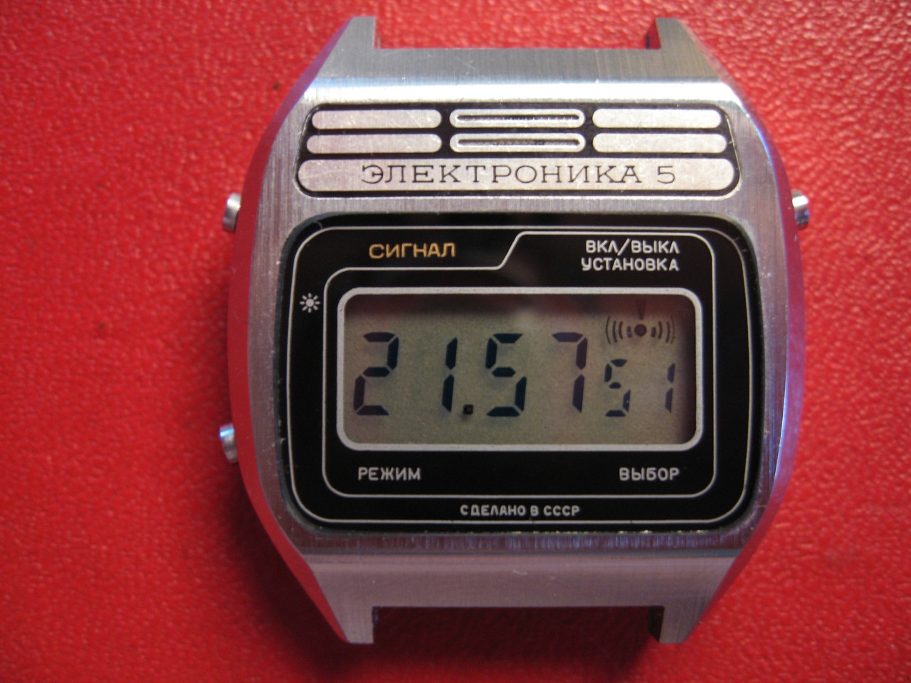

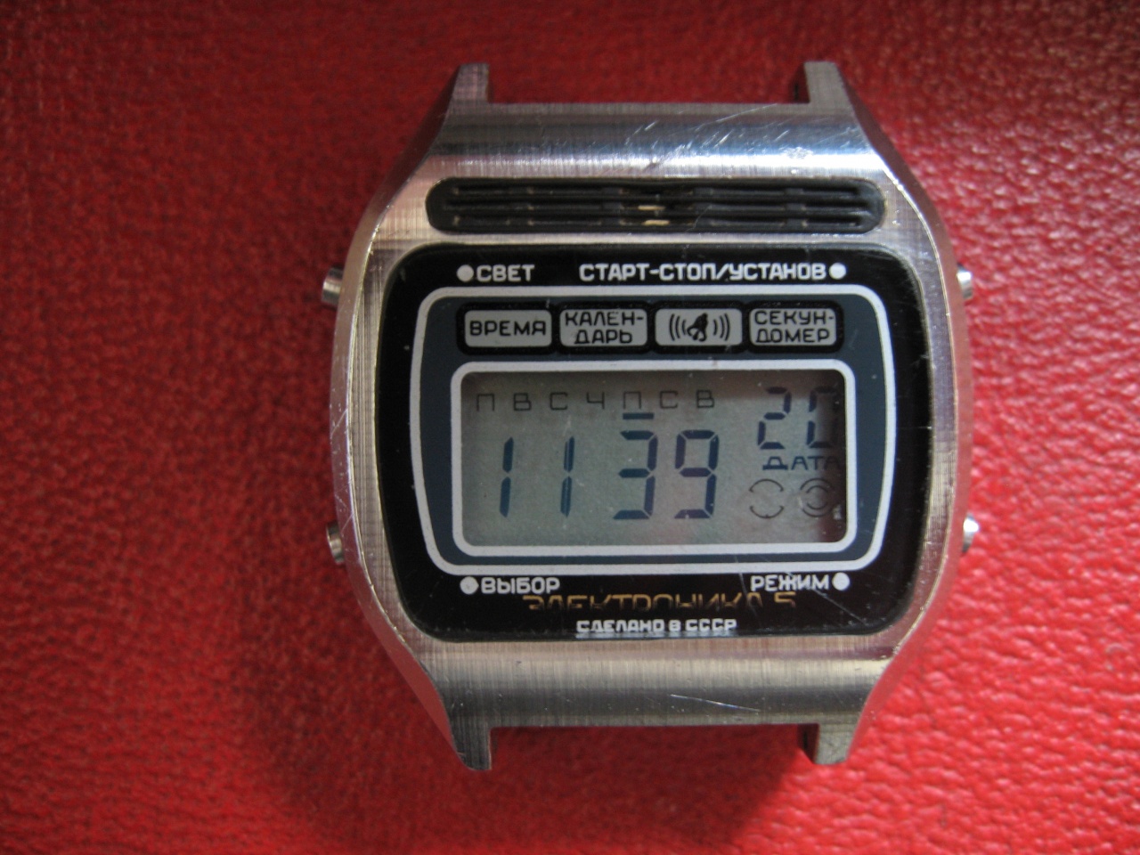

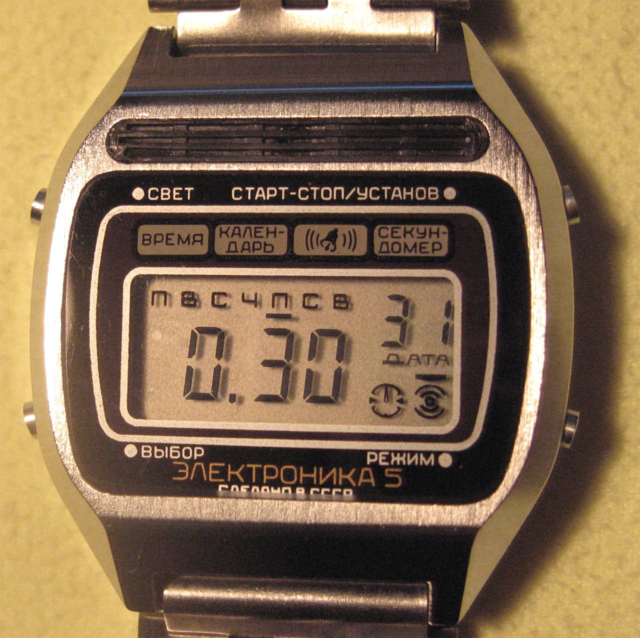

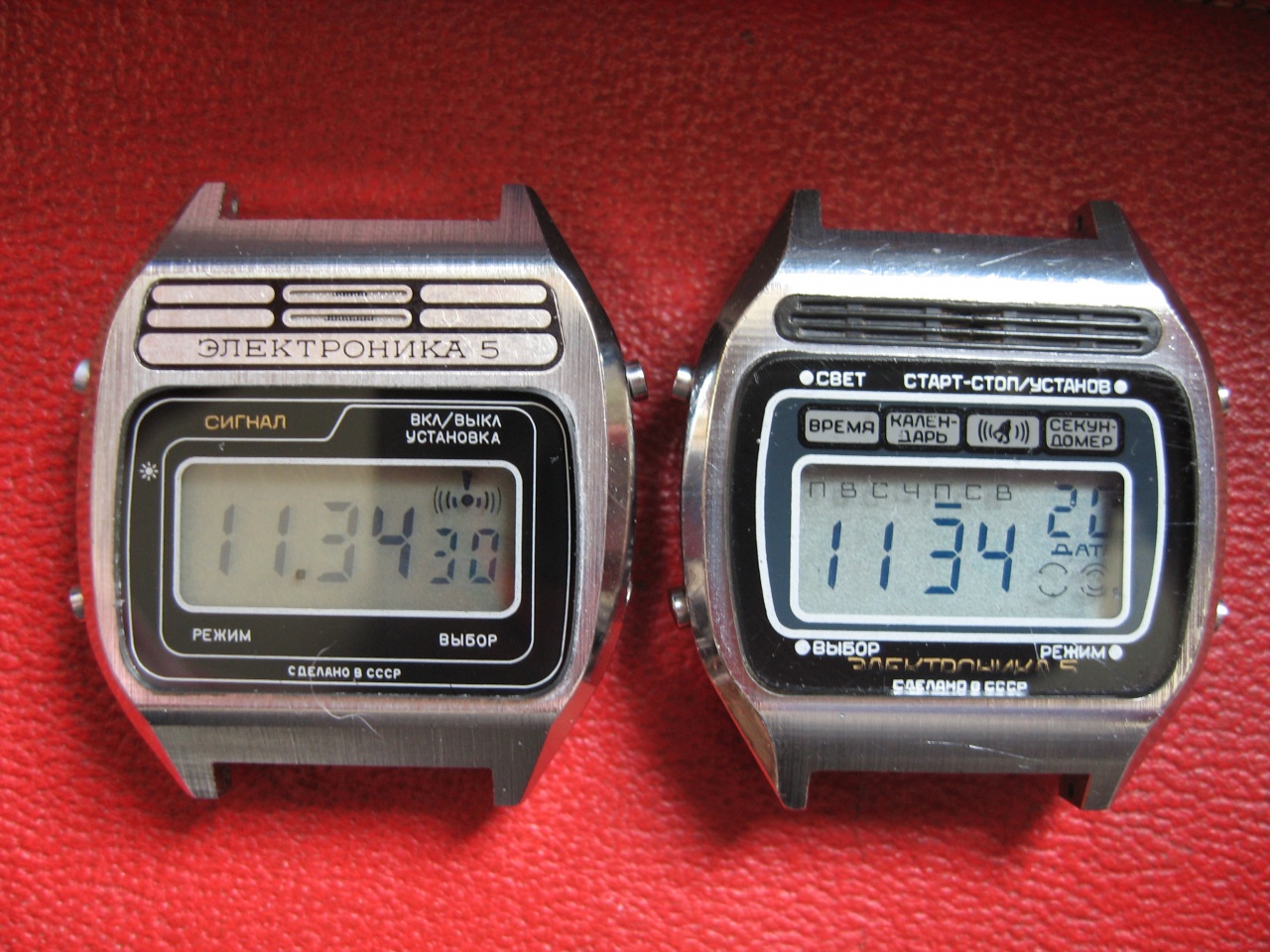

Что ж, продолжу тему Э5-209.
Вот ведь какая интересная штука получается. Я, например, всегда полагал (может быть и не только я), что в этой модели использовались 2 типа ЖКИ, более ранний (фото 1) и более поздний (фото 2-4). Но оказывается, в этой модели использовался ещё и 3-й тип индикаторов (фото 5).
Когда этот экземпляр часов попал ко мне в руки, я сначала подумал, что сегменты ЖКИ на месте пиктограмм секундомера и будильника просто выгорели (часы ведь были в нерабочем состоянии, а пиктограммы очень чётко показывали, что и секундомер, и будильник "включены"). Но после того, как я их запустил, оказалось, что это не так. Впрочем, на фото всё видно.

Ну а ниже просто групповое фото "на память".
Название: Э5-209 045-1.jpg
ID:	302876 Нажмите на изображение для увеличения
Название: Э5-209 047-1.jpg

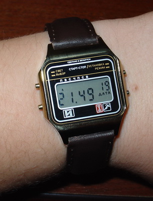

в детстве носил электроника-5(первая фотка) а сейчас захотелось купить такие же(ностальжи). Узрел модель белорусского завода Интеграл Электроника 2-51 (максимально похожую), купил новые за 450р,посмотрим сколько продержатся
отличие есть- покрытие корпуса желтое(вроде нитрид титана) но обычных не нашел
