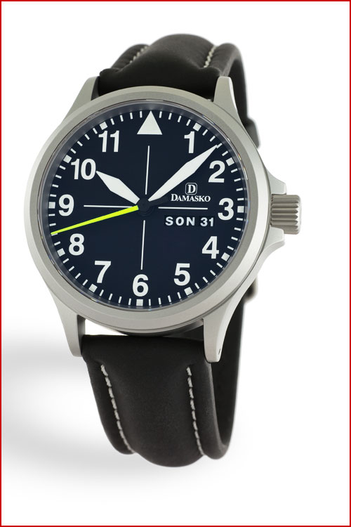

Стало быть, антимагнитная защита у СЕЙКО Альпинист не значительная.
Кроме того, как я вижу, предлагаемая модель Альпиниста имеет наружный поворотный безель, это не очень практично, поскольку есть отзывы, что пространство между безелем и корпусом часов у некоторых моделей СЕЙКО загрязняется, что препятствует нормальному функционированию безеля.
Предлагаю создателю темы обратить внимание на часы DAMASKO Model DA 36, обладающих действительно серьёзной магнитозащитой и др. весьма недурными показателями качества.
http://damasko.de/eng/index.html
http://damasko.de/eng/da36_technik.htm

Цена у них высокая..((
Я уделяю внимание псевдомагнитной защите, которая зачастую анонсируется как полноценная антимагнитная защита и привёл пример часов с серъёзными показателями качества в части касающейся защиты от магнетизма.
Проблема воздействия на часы магнитного поля может возникнуть, и стать очень даже насущной, при определённых условиях эксплуатации механических часов.
Браслет можно докупить, тем более для часов со стандартным креплением браслета/ремня.
Да стоимость часов ДАМАСКО не низкая, но поверьте они того стоят.
И ещё, я ничего не имею против часов СЕЙКО (сам имею двое часов от этого бренда, одни -механические, вторые - кварцевые кинетик), однако есть не менее интересные варианты часов от иных производителей, с ними я Вас немного познакомил.
Удачи в выборе.

Сообщение от Neurohirurg Посмотреть сообщение
У альпинистов JIS 1, у Дамаско DIN 8309. Стандарты равнозначны. Так что показатели по магнитоустойчивости у них одинаковые. И Дамаско "не круче"
Обратите внимание на описание предлагаемой мною модель от ДАМАСКО:
Сообщение от ARTEM KUZMIN Посмотреть сообщение
Цитаты из описания Model DA36:
"Movement:
-Anti-magnetic according to DIN 8309";
"Case:
-Integrated anti-magnetic inner cage, anti-magnetic to 80,000 A/m or 100 mT".
Переведём на родной Русский язык:
Дамаско Model DA36, удовлетворяет DIN 8309 (механизм) и обеспечивает магнитоустойчивость до 80000 A/m (корпус часов).
СЕЙКО Альпинист тихонько отдыхает, глядя на 80000 A/m у ДАМАСКО.
Кроме того, у ДАМАСКО Model DA36, есть ещё немало показателей качества, которым СЕЙКО Альпинист нечего противопоставить.
