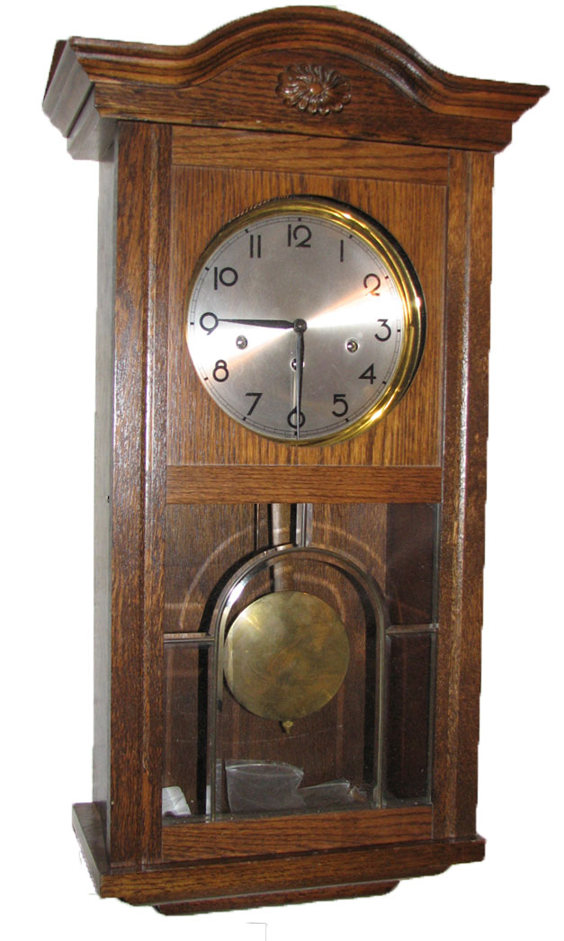

Сообщение от Mitay62 Посмотреть сообщение
Ага, тогда вот такие: Hermle
Что Вы можете сказать о них.
Современные часики, немец, Hermle, годов 60-80-х прошлого века.
На вкус и цвет друзей нет.
Механика вполне надёжна, но для себя, любимого, брать не стал бы.
Сейчас такие, только с боем четвертей готовлю к продаже, механизм прост, удобен в настройке, но духа времени нет!
А чтобы окунуться в создаваемую вами атмосферу и почувствовать нечто - вариант нормальный.
Прошу прощения за такой вариант фото, ещё не совсем закончена работа, циферблат не закреплён...
Ага, тогда вот такие: http://www.*********/moskva/mebel_i_i...boem_118711152
не берите, часы 70-х годов, механизм рассчитан на 25-30 лет службы, потом начинается необратимый износ, и механизм выгоднее заменить, чем ремонтировать
вообще, не советую покупать немцев, произведенных после 70-х

Сообщение от Dima343 Посмотреть сообщение
Откуда уверенность в необратимости износа? Всё там делается нормально. Уж лучше эти Хермле, чем замученный ФМС со сборным корпусом, который держится только за счёт толстого слоя блестящего лака.
Четвертные от ssetterr, а ля Беккер - пожалуй лучший вариант из представленных. По крайней мере сделан руками. И пропорции корпуса выдержаны, хотя на этом отношении (диаметр цифера - длина маятника) - это сделать крайне сложно.

Сообщение от Seawolf64 Посмотреть сообщение
Вестминстер брать.
Их тут два. Последний хороший. А который выше - самопал дилетанский.

Как здесь на форуме объясняли, износ немецких механизмов позднейших выпусков связан в первую очередь с изменившейся технологией изготовления. Если раньше на оси шла хорошая сталь, которая закаливалась, то позднее стали брать сталь похуже, а вместо закалки никелировали. Никель - прочный металл, но когда он стачивается (срабатывается, стирается), ось очень быстро начинает портиться. Таким образом, механизм изначально рассчитан на недолговечность, в отличие от

Там ещё было... Про подкерненые втулки.. Добавил-бы про плохую (уставшую)сталь пружинную, но ведь тапками закидают..
