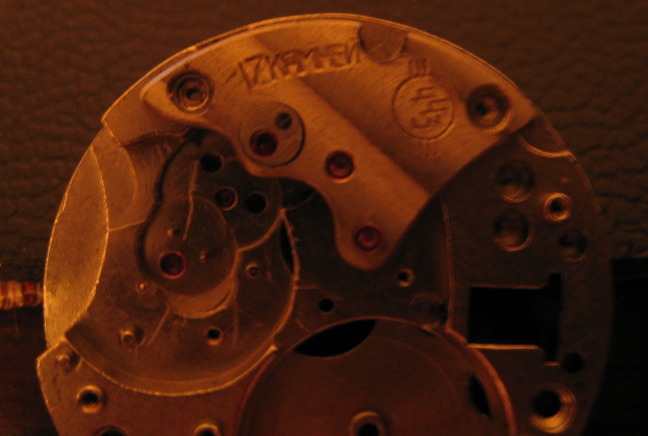

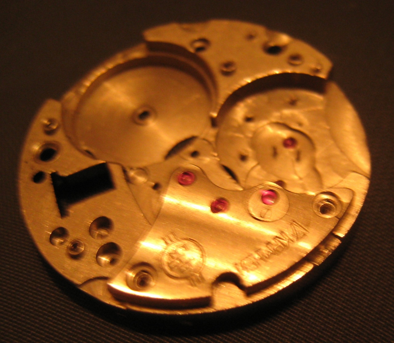

Добрый день вот попался мне механизм ПЧЗ 2602 на 16 камнях вот какие отличия (от Победы и ЗИМ 2602) заметил :
1. платина больше чем у простых побед заметно это когда смотришь на механизм со стороны мостов, платина ни много выглядывает (мост не от ПЧЗ когда делал фото мост с надписью ПЧЗ 16 камней отмачивался в бензине) :
ID:	247313 Нажмите на изображение для увеличения

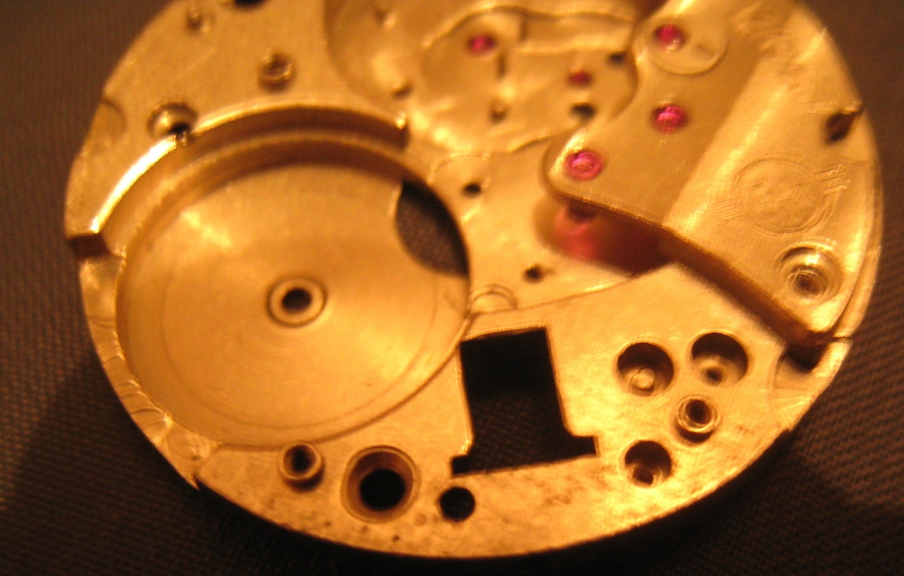

2. отличия в винте переводного рычага, тут не винт, а ось переводного рычага ("как кнопка" об этом отличии упоминал dmvt1) и она отличается от ЗИМа 2602 ось тоньше (это видно по кнопке на фото в сообщении #24 ) как следствие отверстие на мосту тоньше, и устанавливается ось со стороны циферблата (как на 2609 переводной рычаг вместе со своей осью одевается со стороны циферблата), это видно на фото нет фаски со стороны моста и есть со стороны циферблата:
ID:	247316 Нажмите на изображение для увеличения
Ну собственно вопросы
Как думаете платина не родная?
Такую конструкцию переводного рычага использовали на ПЧЗ 2602 16 камней или переводной рычаг из других часов?

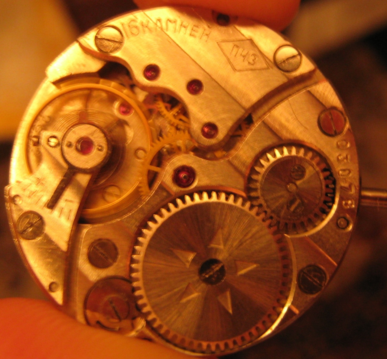

P/S Ну собственно результат моей работы:
Ваши замечания мне будут полезны
винты так жестко портил не я, так они мне достались, когда механизм буду устанавливать в корпус поменяю
то что уже собрал;
