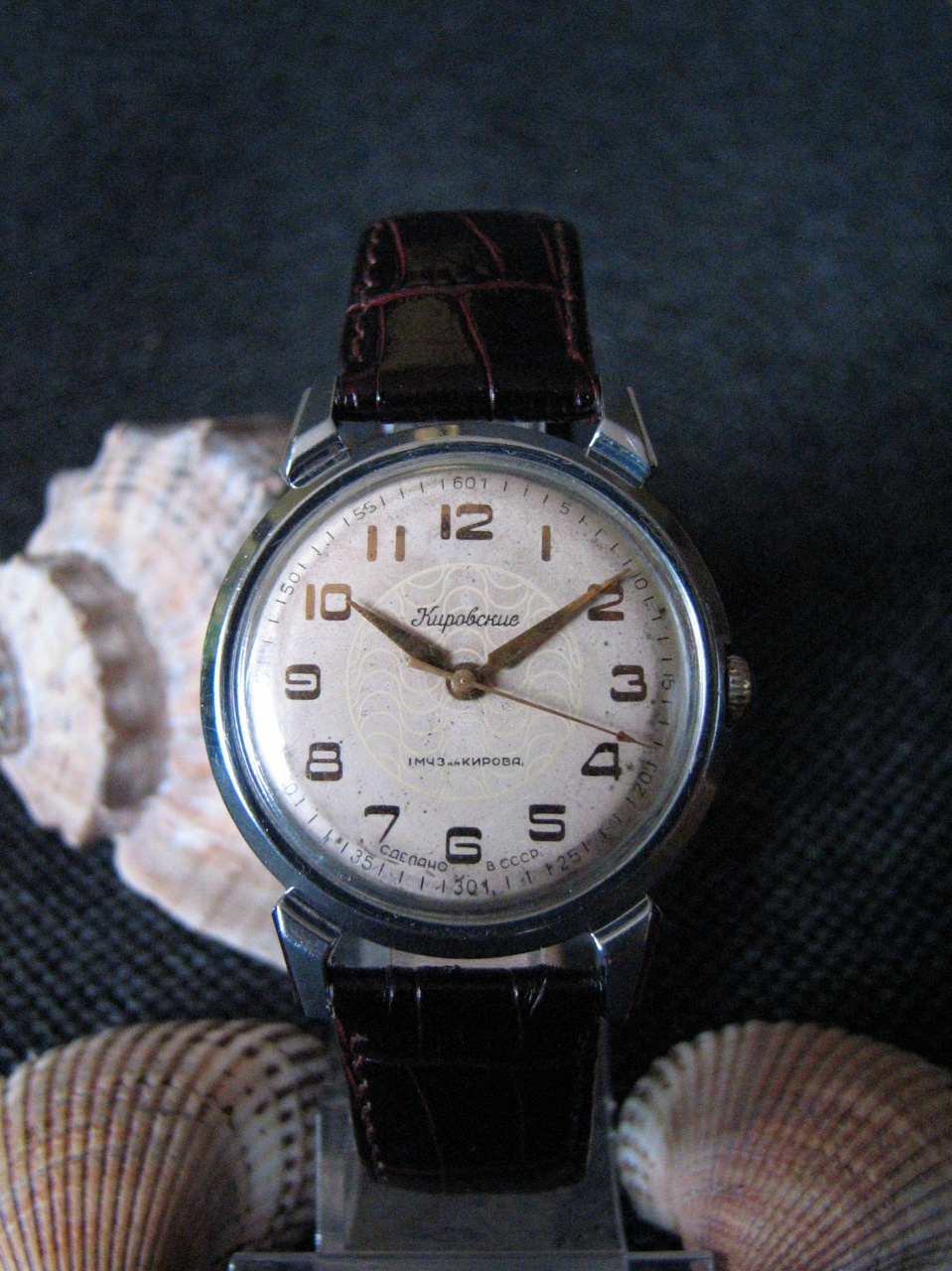

Здравствуйте всем!Вот ...благодаря помощи BEENa -получились такие симпатичные "КИРОВСКИЕ".Спасибо ещё раз Вам ,BEEN .Правда,не знаю ,так ли она должна выглядеть?!

В Спортивные ставился вот такой механизм, модернизированный механизм от Москвы. Маркировки не имеет, т.к. ГОСТ на систему цифро-буквенной маркировки механизмов введена после того, ка Спортивные уже сняли с производства. По этой системе это и будет 2634 ( 26 мм, противоударный баланс, центральная секундная стрелка, функция стоп-секунды). Ставилась Стоп-Секунда не на все механизмы, конкретно на этом ее нет.

В Москву ставили 2608 16 камней. Не противоударный баланс. Что ставили в Спортивные я знаю. И это 2618. 17 камней, противоударный баланс и стоп секунда. А вот что Спортивные могут быть БЕЗ стоп секунды слышу в первый раз. По моему в этом одна из фишек именно Спортивных часов.

С такой стрелкой даже проще,если что,заменить!Спасибо!
