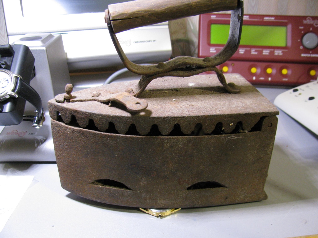

можно проще ложим на гладильную доску вниз стеклом на крышечке есть углубленный паз втыкаем его там где головка перевода стрелок и двумя большими пальцами давим на противоположную сторону крышки она сама легко захлопывается . Ложил в кружку с водой на 2 часа никаких протечек и запотеваний нет. Но самое главное никуда ненадо нести все можно сделать самому.Удачи всем!

Сообщение от viktorslonim81 Посмотреть сообщение
...ложим на гладильную доску...Но самое главное никуда ненадо нести все можно сделать самому...
Гладильная доска и без утюжка, несерьёзно.
