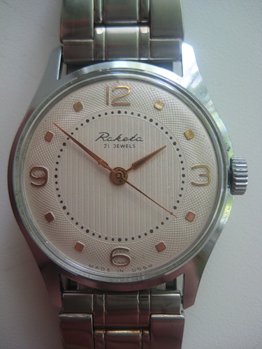

[quote=feindselig;1883234]Это - бесспорно. Но описанная Вами схема - номер 3, по классификации коллеги Gelos'a, я никак не могу сообразить устройство схемы 2, где функцию вырезов в корпусе несут "проволочные дуги".
http://forum.watch.ru/showpost.php?p...3&postcount=29 тыц.[/QUOTE
Авиатор правильно (более корректно) описал конструкцию "проволочных дуг". Это сталистое кольцо-фиксатор. На нем наверное прессом выгнуты дуги , а далее все по принципу детально описанному Авиатором. Отдаленно это похоже на прицип крепления мех. в Ракете 21 камень, но там кольцо разрезное. Чтобы вынуть мех. надо снять сталистое кольцо. т.е. оно съемное. В корпусе Камы кольцо тоже съемное, скорее всего тоже резанное (надоже как-то заправить в канавку), разрез в стороне з\г, стоит в спец. канавке. Снимаем кольцо, снимаем обойму в которую заправлен механизм вместе с механизмом. Вот вообщем-то и все. Вот такие танцы были с "Камой". А про мои вопросы не забыли?

P.S. Фото Ракеты 21 камень Балтика взято из фотоальбома А . Бродниковского (Александр 2), который до сих пор не ответил на мой вопрос, почему он Маяк 1МЧЗ поместил в коллекцию ПЧЗ.
