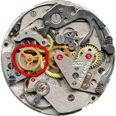

Достался мне очень хороший Полет 3133. Мех отличный, но блин, погнута ось вот этого колеса
Из-за чего его плоскость колеса "пляшет", и часы в итоге встают.
Вопрос - как сложно снять ось с этим колесом? Неохота нести к часовщику, думаю если несложно то сам справлюсь. Можно ли ее как-то выправить, или только менять? На крайняк есть конечно откуда снять, но не хотлось бы.

Сообщение от Crabb Посмотреть сообщение
Вложение 913944
Осторожно сьёмником снимите колесо.
Потом снимите мост и попробуйте вытащить ось.
Учтите что ось каленная и предварительно её надо нагреть что бы снять закалку.
А потом попытаться её выпрямить.
Согнуто у вас не так уж и много,
должно получится.
P.S.Не пытайтесь снять колесо пинцетом, сломаете ось точно.
Сьёмниками для стрелок с двух сторон и ровно вверх.
УДАЧИ!!

Сообщение от sava62 Посмотреть сообщение
должно получится.
УДАЧИ!!
Мост имеется ввиду тот в котором ось эта торчит? Что-нибудь надо еще снимать, чтобы его достать? Я смотрю там один винт, но еще рычаг какой-то мешает, его тоже снимать придется?
Соответственно снимать.
А вы как думали?
Что бы вылечить надо попотеть.
Вы хоть какие не будь процедура с механизмами делали.
Инструменты хоть есть,а то с одной отвёрткой здесь не обойтись.
