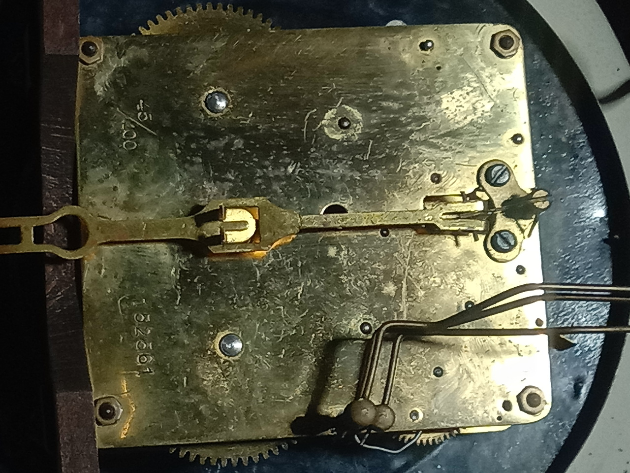

Здравствуйте,... помогите определить год выпуска и модель механизма...? Большое спасибо !Нажмите на изображение для увеличения

Сообщение от puling Посмотреть сообщение
Здравствуйте,... помогите определить год выпуска и модель механизма...? Большое спасибо !Вложение 3896755
Здравствуйте! Это FMS 1930-х годов.

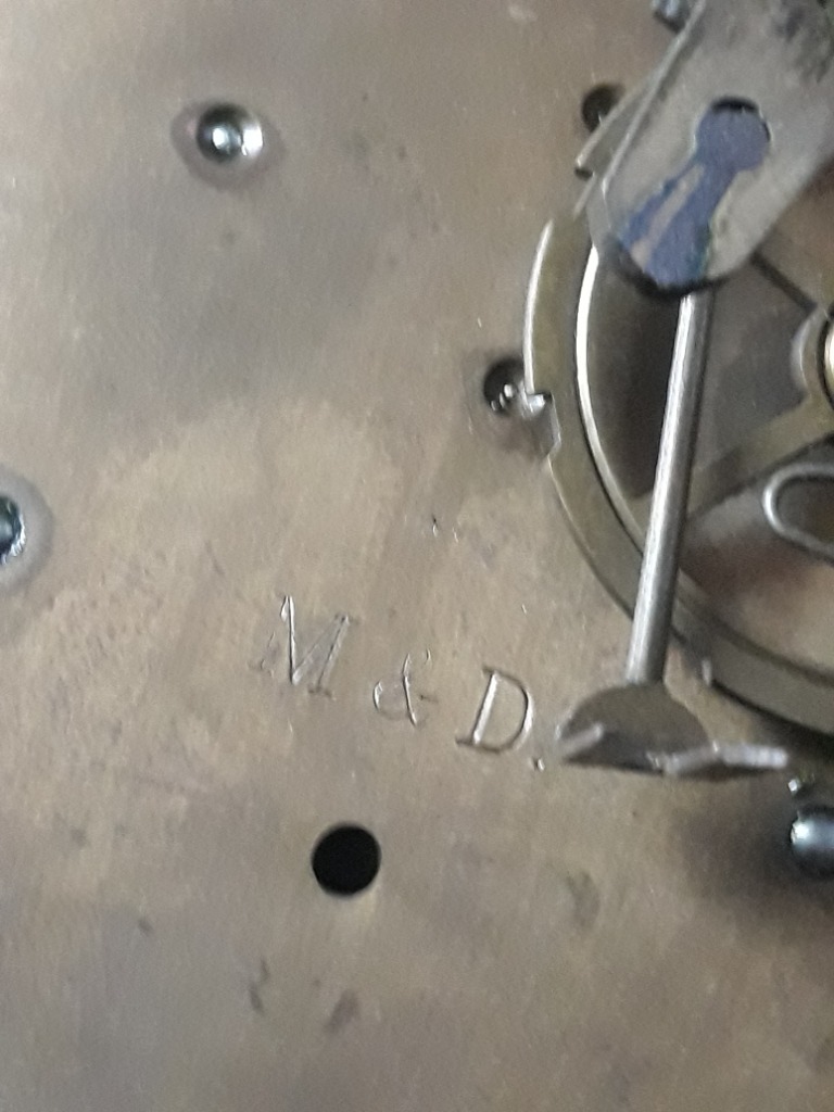

Сообщение от TatynaS Посмотреть сообщение
Сергей Дмитриевич, здравствуйте!
Эта фирма пользовалась механизмами Carl Werner, кооперации с другими производителями не заметила.
Время производства ~ вторая половина 1880-ых.
С уважением, Татьяна
Татьяна:

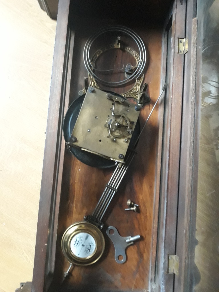

У меня в архиве есть одно фото:

Сообщение от Yahagi Посмотреть сообщение
Татьяна:
Это механизм H.Braukmann.
Эта фирма обанкротилась в конце 1890-вх годов и её активы выкупила C. Werner))

Всё верно
Этот круглый хенгёр относится к тому времени, когда HB присваивала своим механизмам номера около 20xxx. Думаю, MD взяла их непосредственно у HB.
Но у меня в архивах есть только один такой экземпляр.
Кроме того, эта подпись M&D встречается на старых механизмах CW. На новых она в ромбе.
