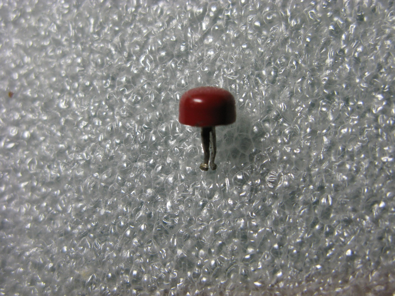

Сообщение от Vasiliy K Посмотреть сообщение
Зачем на суперклей-то? Расклепать стержень не лучше?
Василий,это из своего опыта советую суперклей.
Он хватает намертво, не хуже клёпки.
А если клепать без надлежащих приспособлений,
стержень необратимо испортить можно, на раз.
Убедился, что суперклей держит даже крепче клёпки.
Заводская клёпка часто разваливается, если неаккуратно пытаешься извлечь кнопку.
А шляпку гвоздя, приклеенного к макушке кондёра,как не пыжился отломать не смог,
держа гвоздь плоскогубцами,а шляпку из кондёра, пытаясь свернуть пальцами.

Сообщение от harris1969 Посмотреть сообщение
Я бы в такой ситуации попробовал стерженёк ну т.е. гвоздь нагреть, полимерная составляющая клея при высокой температуре наверняка бы потеряла свои свойства и пыжиться наверно не пришлось бы. ))

Так это же азбучная истина. Мне тут мастеровой задарил кнопку с деформированной ножкой. Я было уже схватился за инструмент, а потом решил оставить как есть, а то получил бы в результате кочерыжку.))

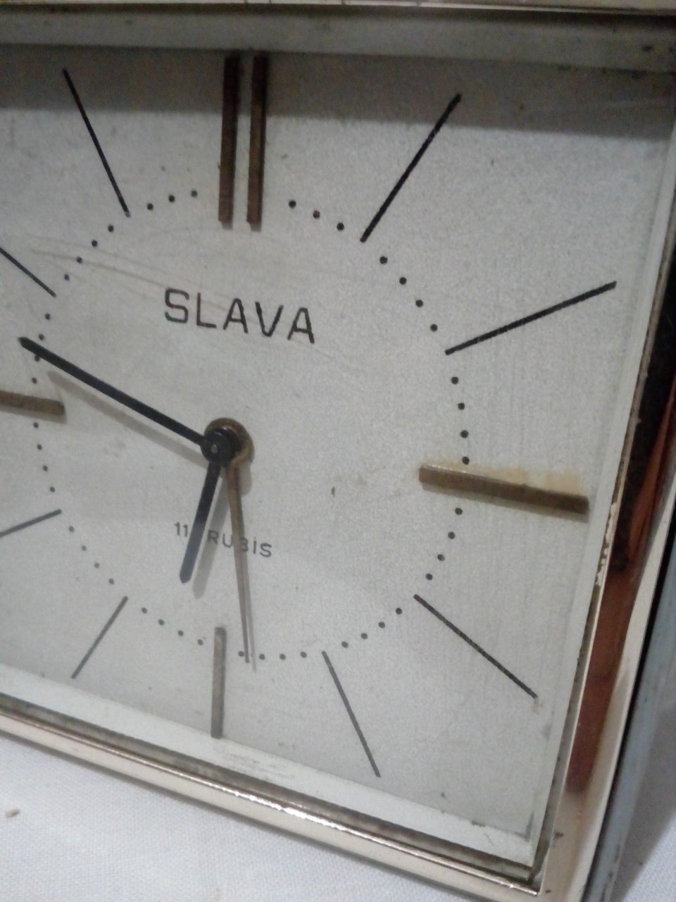

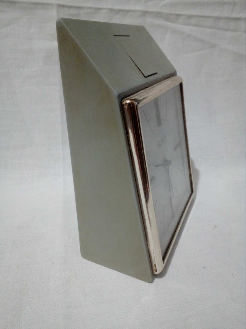

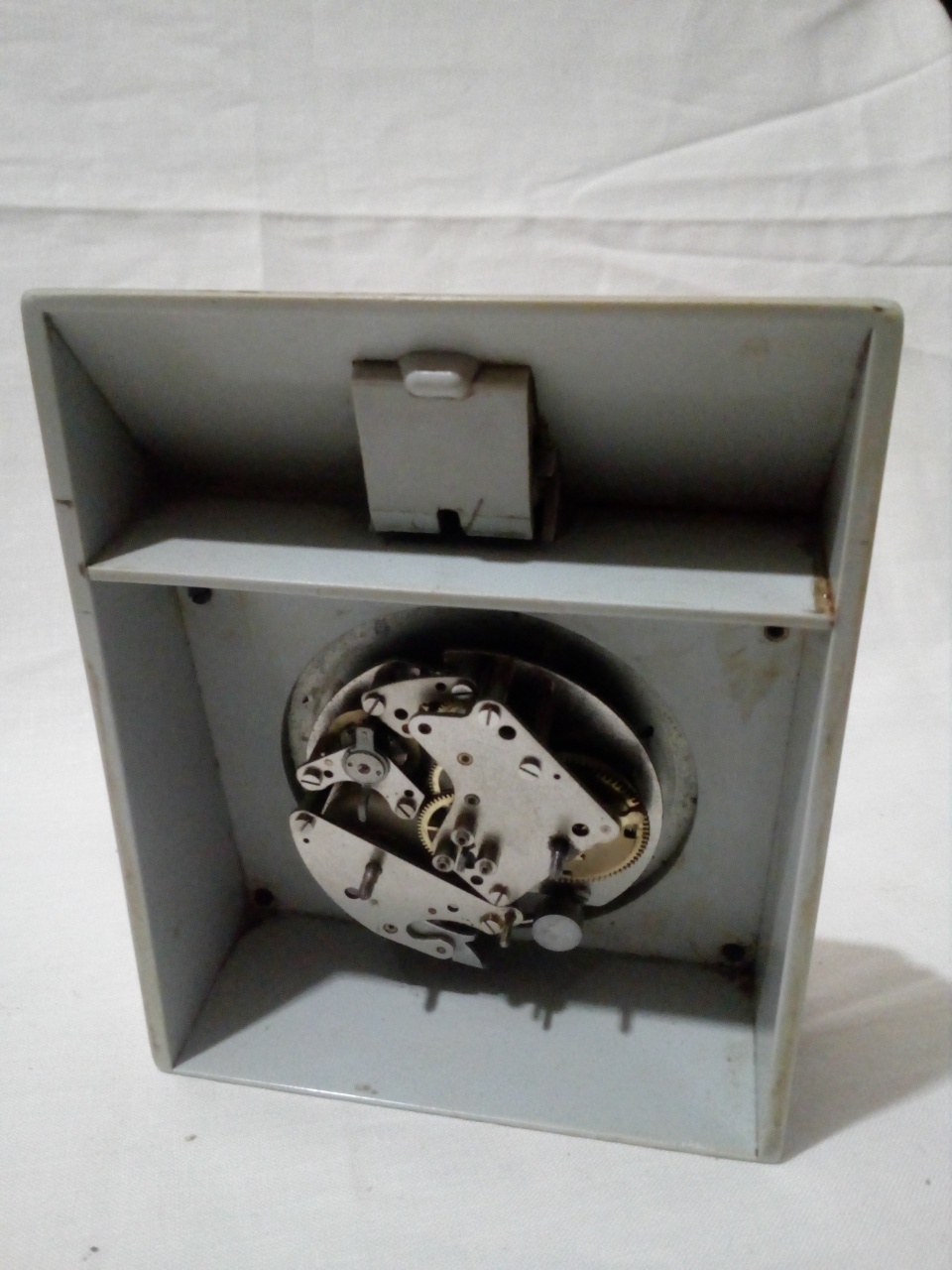

Видали вы такой Слава,или ето самодел.Терпел интервенции,мех повернут.
Цифер довольно крупны-7.8х7.8см. внутри ободка.

  #3898
Старый 08.09.2017, 00:05
Аватар для Assiris
Assiris Assiris вне форума
Регистрация: 07.03.2014
Адрес: Россия г. Омск
Сообщений: 1,134
Сказал(а) спасибо: 798
Поблагодарили 1,356 раз(а) в 501 сообщениях
darmadan, да такую Славу кто то показывал. Помню ещё спрашивали как она должна устанавливаться, где верх, а где низ.))

Сообщение от darmadan Посмотреть сообщение
Это лекторские часы для преподавателей,видел где-то раньше,располагаются на столе горизонтально.
Механизм развернут вместе с циферблатом,от кнопки должен стопориться сигнал.
