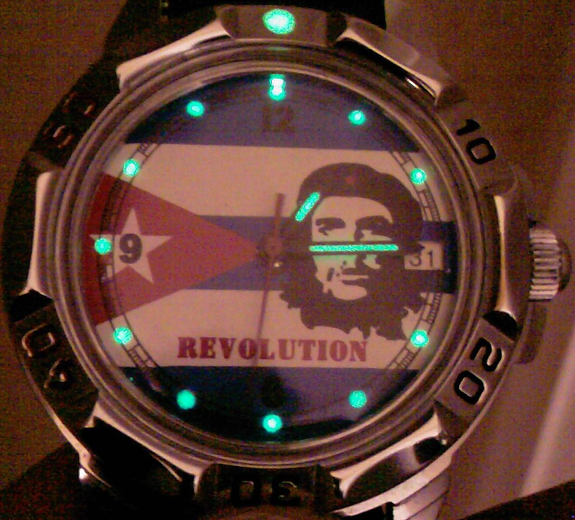

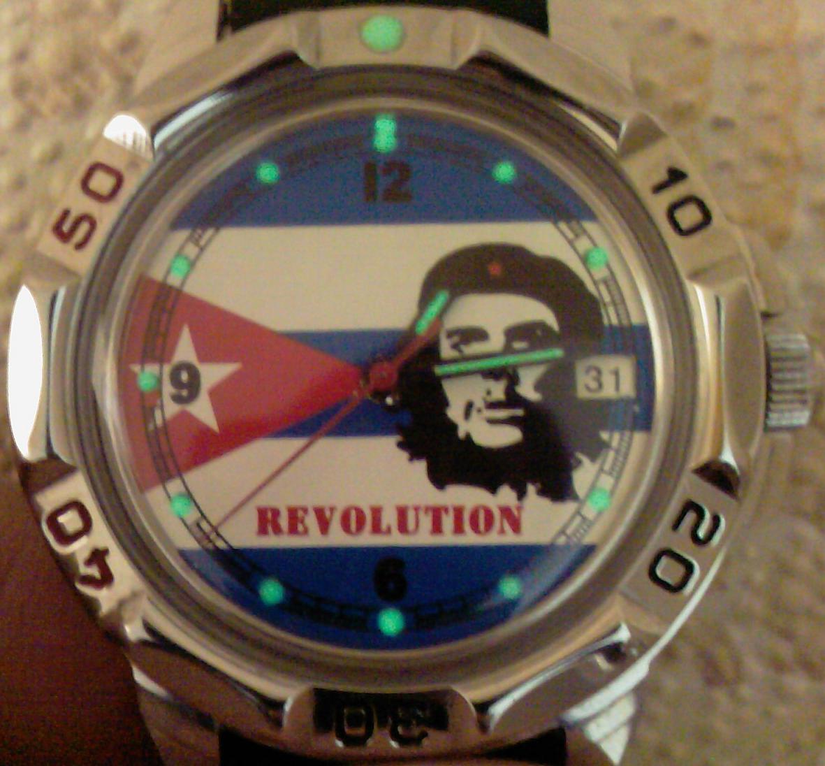

Решил выложить свою работу по востоновлению светомассы, извените за качество фото, все что сог выжать из свойго старенького фотика.
Нового ничего не откры, делол все так как описано в теме.
Вот только одно не совсем понятно, как сделать круглую белую подложку под люм 2мм?
Перый раз наносил люм, не легко как кажется.
ID:	532126   Нажмите на изображение для увеличения

Сообщение от VeVas Посмотреть сообщение

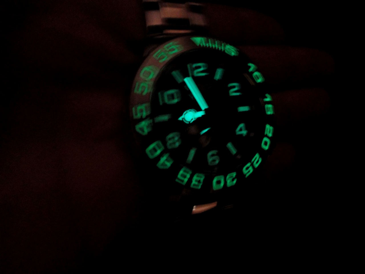

Можно нарисовать белой краской,можно из пленки-самоклейки Oracal,или подобной вырубить стержнем от авторучки (толстым), с удаленным пишущим узлом,только заточить край и заполировать.Ну и промыть изнутри естественно.Немного крашеного безеля,снял на ходу))

Сообщение от jkl Посмотреть сообщение
Самый верный способ.Всегда аккуратно и ровно.При изготовлении круглых меток именно так и делаю.Есть пробойники разных диаметров для разных точек.

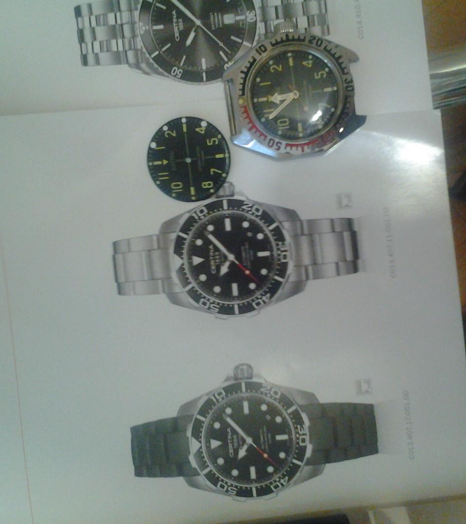

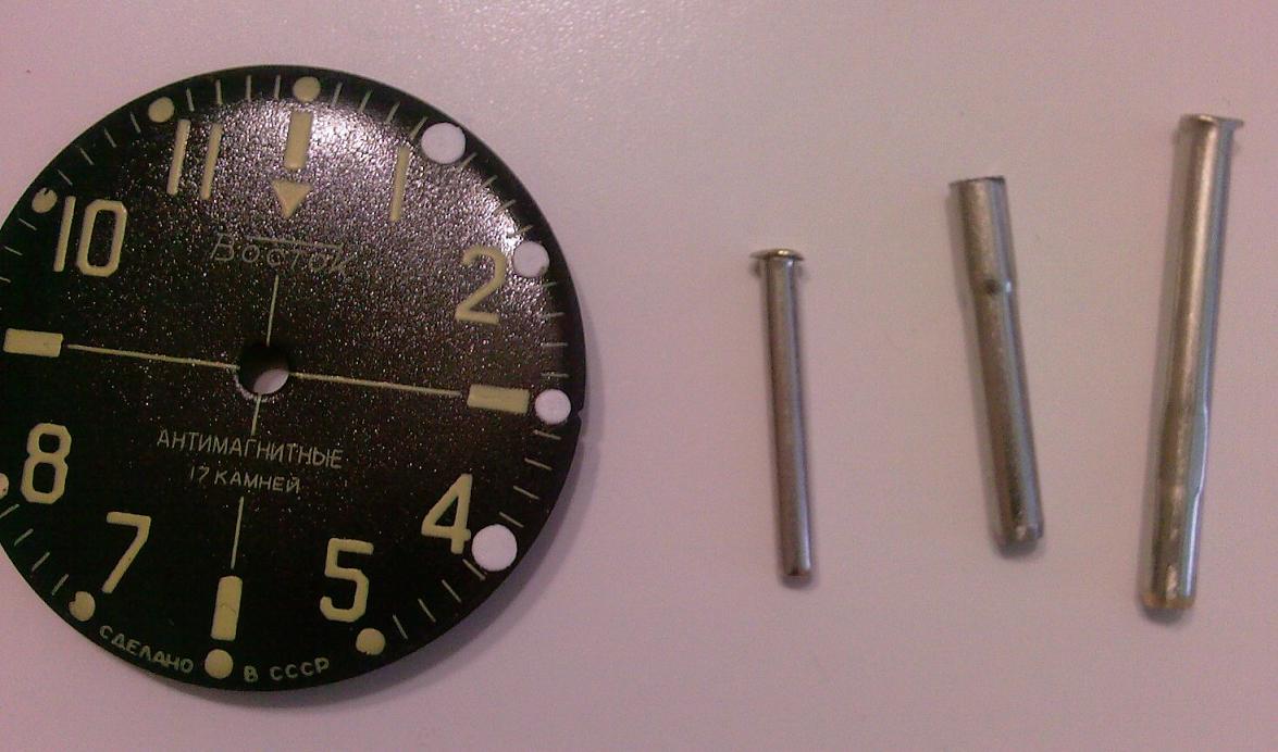

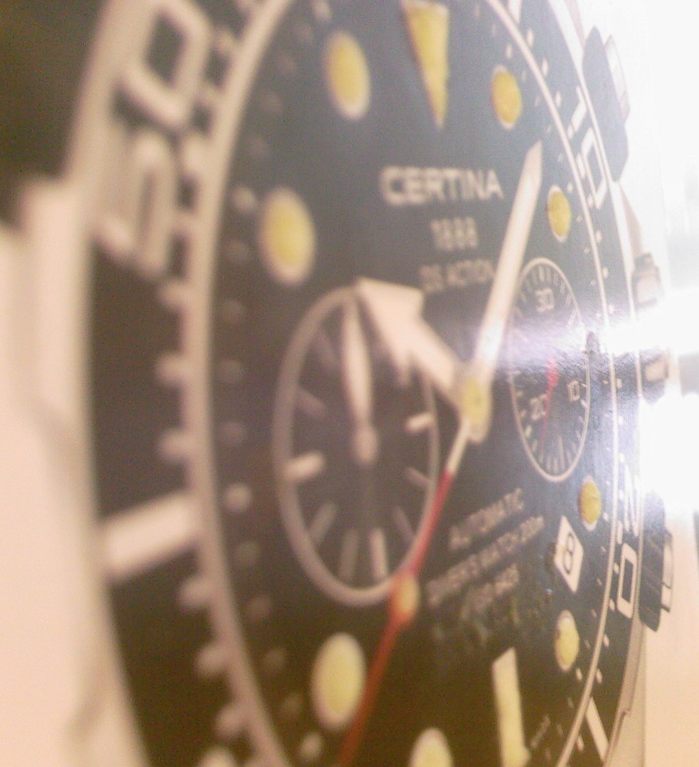

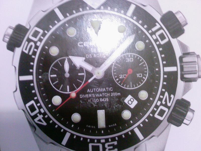

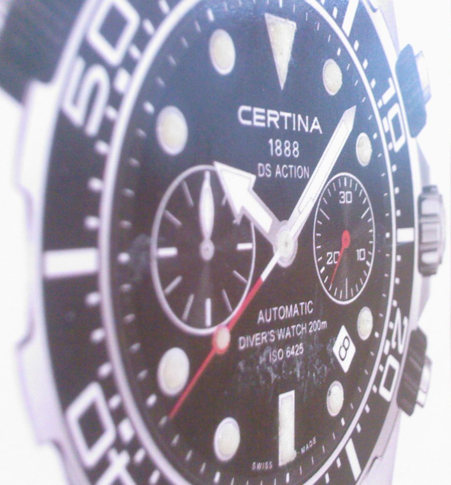

Методом проб, подобрл пробойки длля подложки, сделал его в итоге из ушка на которые крепется ремешок к корпусу часам, а остольные, покрупнее, из железны стержней для ручки. Метки на цифере не закреплены, для наглядности.
Для тренеровки нанесения и пропорций смешивания люма, взял котолог часов, в котором часы напечатаны в масштабе 1:1.
Как выше писал Strong, метод проб и ошибок...
Но пускай ошибки будут на макетах.
