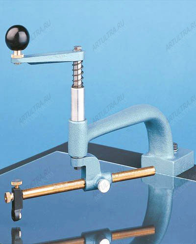

Одди а подскажите стеклорез обычный или дорогой какой то?
ID:	1745295   Нажмите на изображение для увеличения

Обычный, ролик.

Как процарапать стеклорезом , конечно интересно! А мне бы хотелось знать , как вынуть этот кругляк !?
Как то отстукивать по кругу или как то присоской?

Это алмазом получается царапать, а роликом приходится накатывать.
И лишнее снимается просто - пять-шесть усов от круга, тем-же роликом, к краю заготовки сделать, постучать и всё.

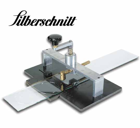

первый станок режет по одному стеклу а вот во второй с линейкой можно полосу ставить и резать несколько штук сразу после лучи режешь и кругляки остаются цена такого станка от 12 до 20 тыщ рублей но там где я живу нет возможности его заказать да даже не его а хороший ролик для стекла от одного до трех мм
я смотрел видео по второму без особых усилий за минуту несколько стекол и диаметр от 1 см и выше
