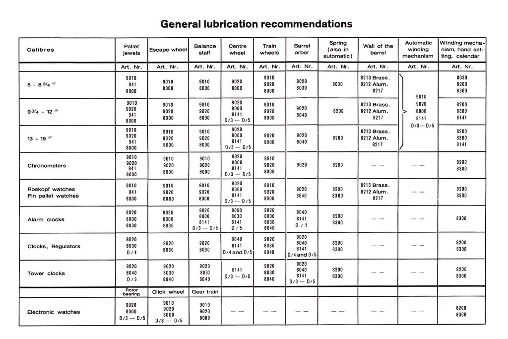

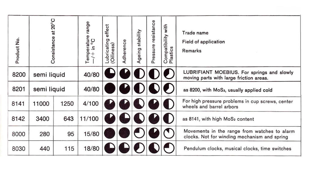

Сообщение от Андрей Крукович Посмотреть сообщение
Спорная таблица. Относительно масла Moebius 9010 и смазки им промежуточного, центрального, вексельного колес - лучше использовать Moebius HP-1300 или D5. Для российского масла может она и правильная, но для Moebius у меня большие сомнения.
Добрый день, Андрей!
Что касается масла Moebius я составил таблицу по рекомендациям Moebius. Идея в том, чтобы создать полезное руководство смазки, используя минимальное число масел, для тех, кто не может приобрести весь спектр масел, независимо от причины.
Вы можете быть уверены, что там не может быть повреждение частей часов смазанных таким образом, следуя этому руководству, в конце концов, это точно таким образом часы были смазаны с 1950 года и далее, часовщиками со всего мира.
Выбор масла я сделал из таблице Moebius ниже, следуя подробного описания, фрагмент показано в второй таблице. Конечно, сужая до только нескольких масел, значит сделать некоторые компромиссы также. Но, в любом случае, это гораздо лучше, чем использование автомобильного или оружейного масла.
Источник используемых данных: Moebius брошюра, PDF также включен ниже.
С уважением, Душан

Сообщение от MAD TILER Посмотреть сообщение
Спасибо за Ваше внимание, но ответа на вопрос нету к сожалению...
Добрый день!
Я ответил Вам. Сказав Вам то что будет пригодным использовать для смазывания наручных и карманных часовых механизмов. Что касается будильников, все то же относится и к ним.
По поводу оружейного масла - оно не подходит, причинной включений антикоррозионных веществ в те масла.
С уважением, Душан
