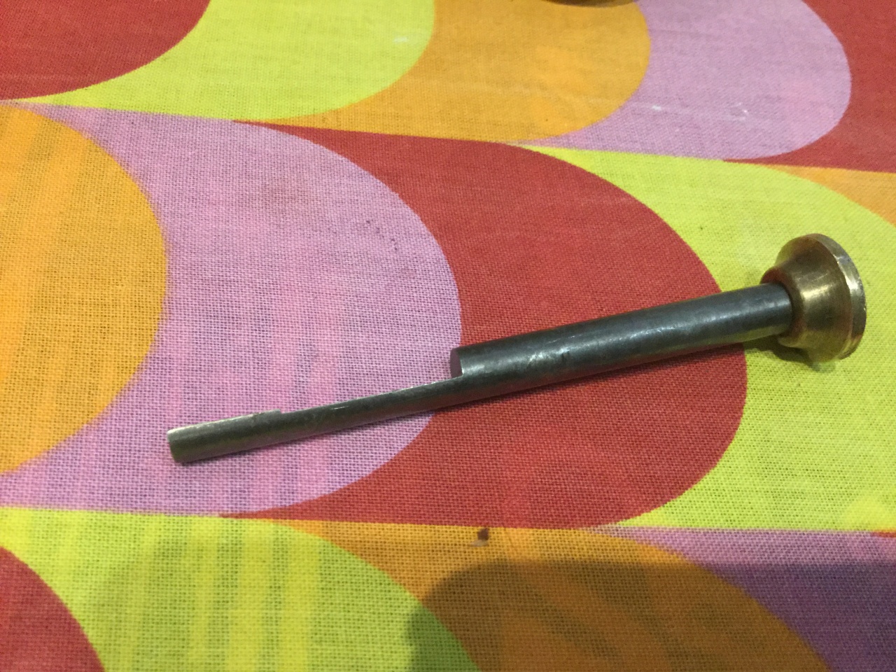

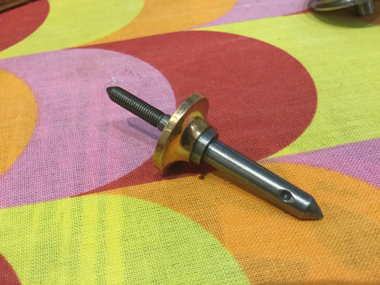

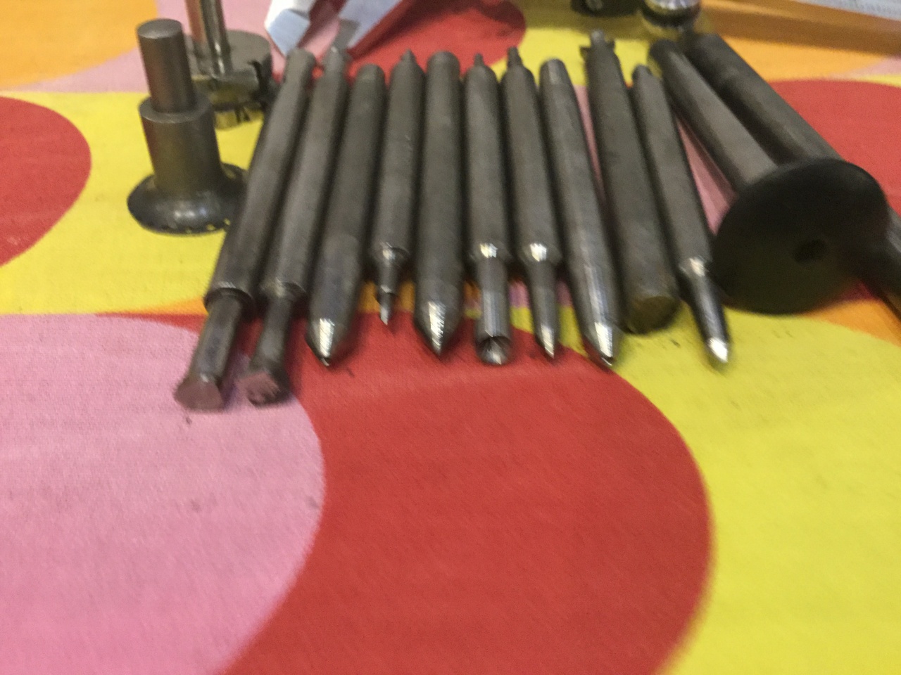

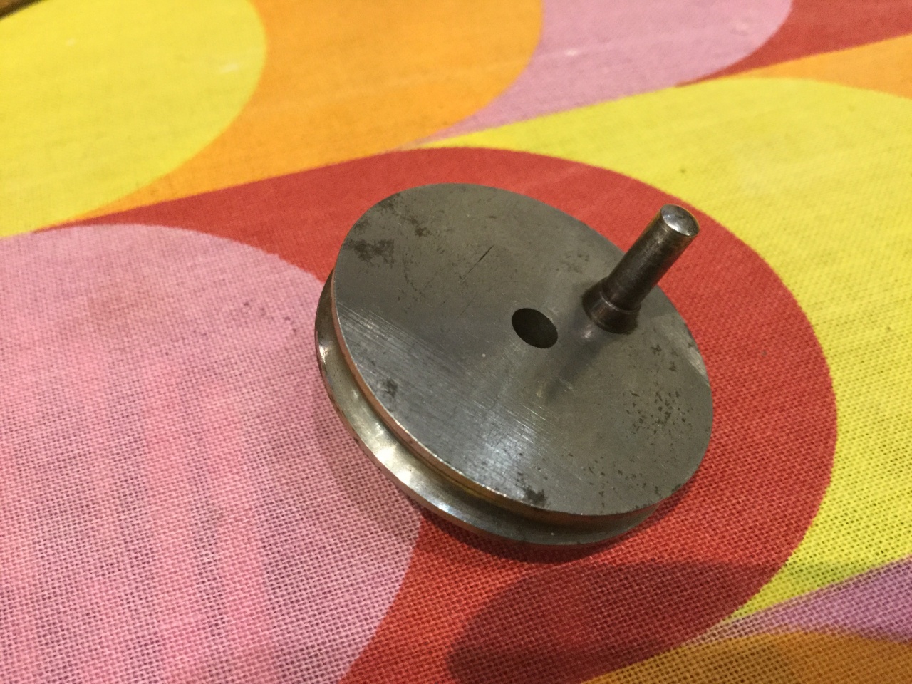

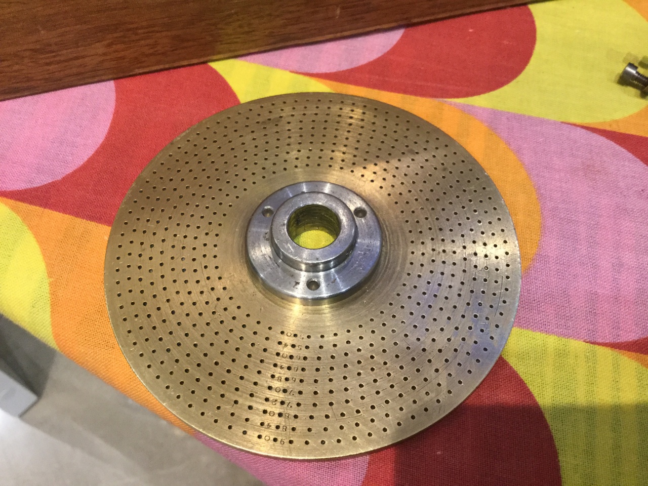

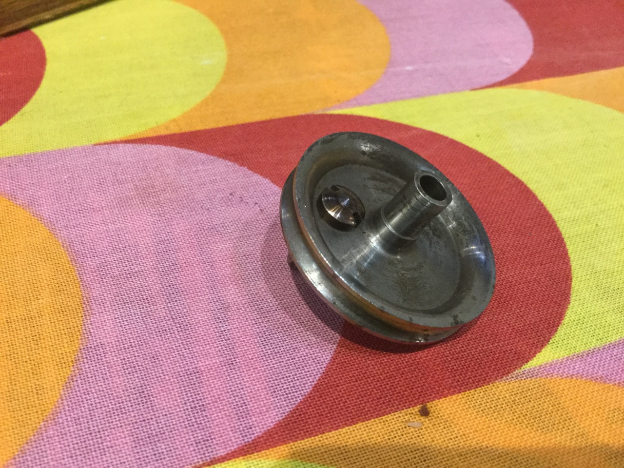

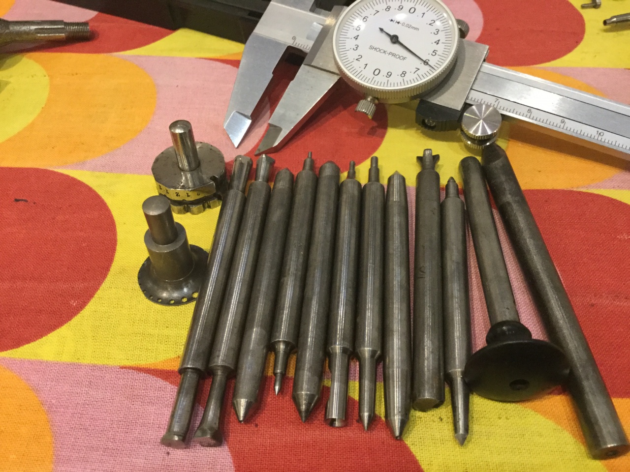

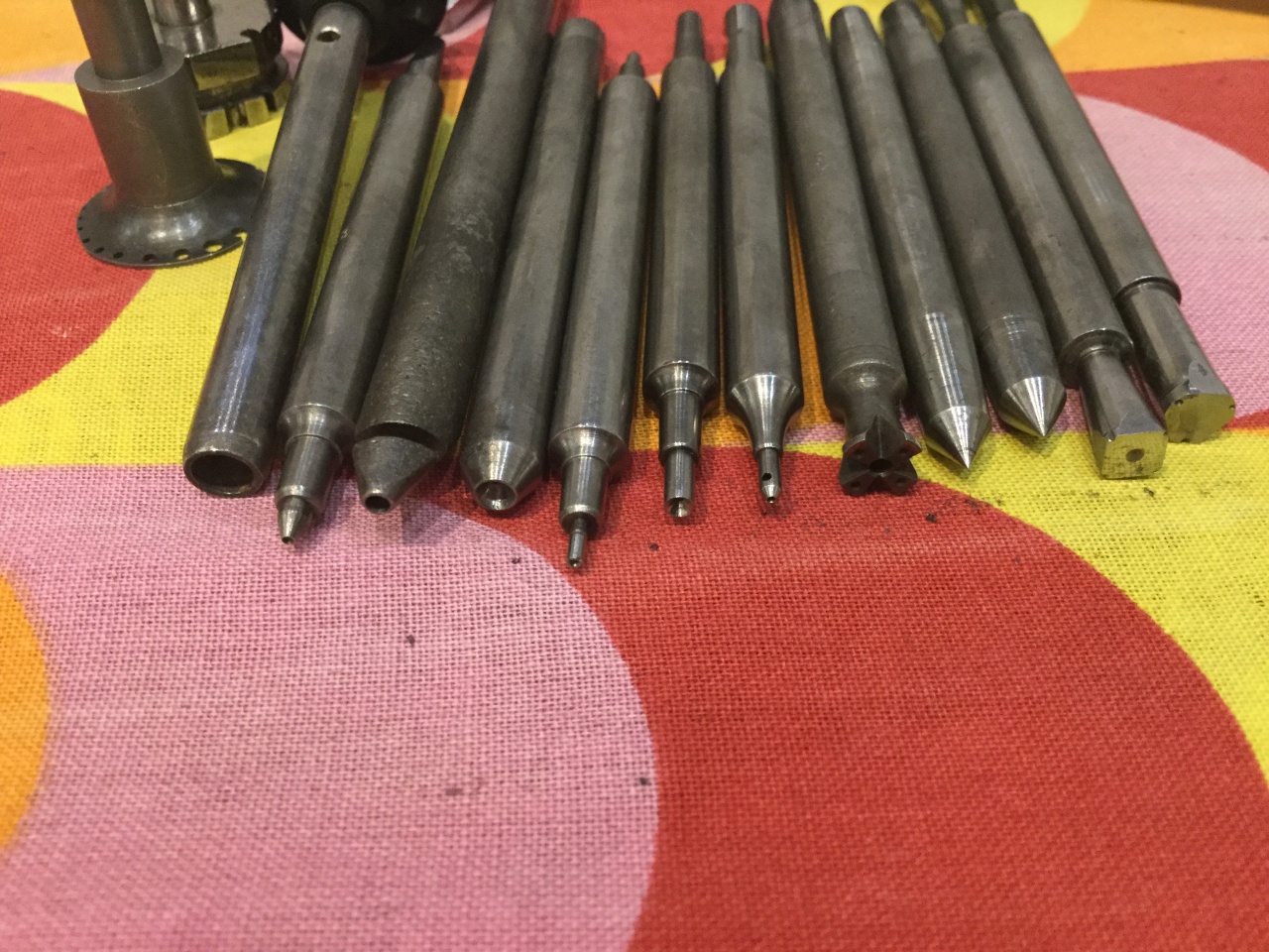

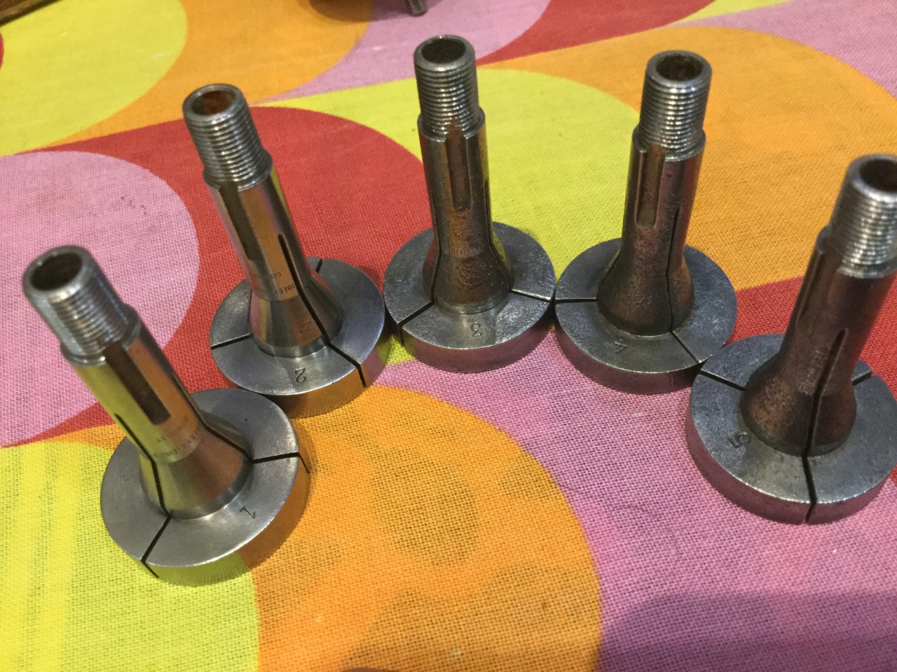

Прошу помощи в описании станочной оснастки.
Фото 1-3. Это центры. Но от чего они? 6.5мм диаметр.

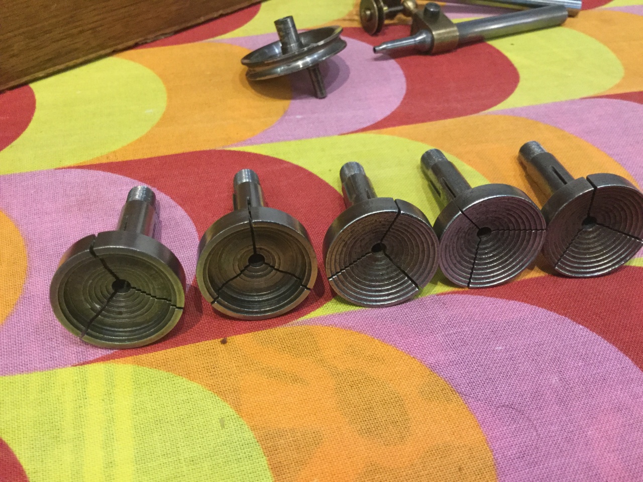

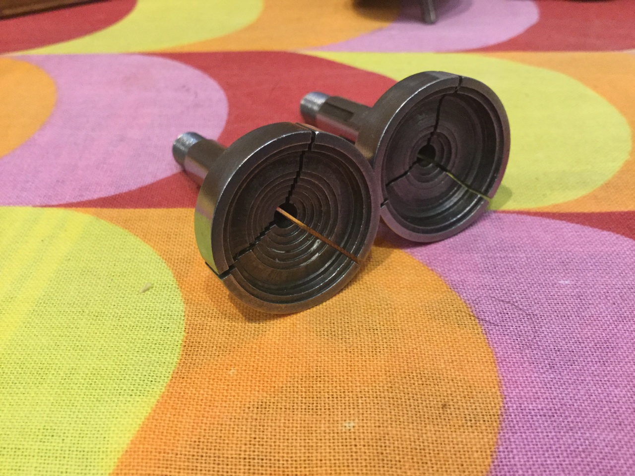

Фото 4-6. Такие цанги, их клеймили №1,2,3,4,5. В чем различие? На вид почти одинаковые. 1 и 2 были видимо кем то изменены?
Фото 7. Можно ли шомполом пользоваться как выталкивателем? Да, я знаю что части оснастки нет (шкива латунного).

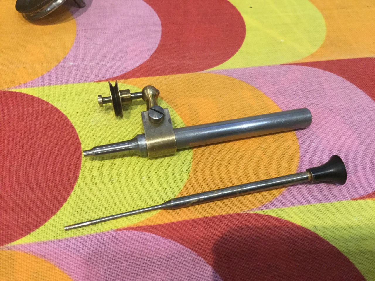

Фото 8. Такой полу- центр с продольным желобом наверху. Для работы с цапфами?
Фото 9-10. Вроде понятно, но хотелось бы увидеть фото как оно должно выглядеть..
Фото 11-12. Смутно понятно. Но смутно. И зачем такой хвостовик?
Фото 13-14. Здесь гадать не буду, не могу понять. И резьба внутри по центру..
Фото 15-16. На моем станке болтается. Втулка поможет. А как сделать фиксатор правильно?

Добрый вечер!
Сообщение от Anth Посмотреть сообщение
Например, от простого токарного станочка, как моего Boley с трех-угольной станиной (в сечению)
http://forum.watch.ru/showpost.php?p...&postcount=191
Кто-то нуждался различных размер цанги и переточил пару своих, вместо изготовления специальных из латуни.
Да. Для толкания центров из он и есть предназначен.
Фото 8. Такой полу-центр с продольным желобом наверху. Для работы с цапфами?
Да.
Должно насадить на устройство что показано на фото № 7.
Для использования между центров.
Наверно это был держатель планшайбы.
Да. Найду фото и покажу.
С уважением, Душан

Спасибо, Душан Владимирович! разбираюсь понемногу с тем что купил))
но часть не подошла, буду обратно на ебей отдавать))
а все таки зачем 11-12 ? и зачем на ней резьбовая часть? и на хвостовике глухое отверстие?
Антон,
Устройство служит для использования между центрами. Концы сформированы как конусы, чтобы могли быть помещенными в женские центры. Это отверстие нужно, применяется для вставки рычага (стержня) чтобы позволить затянуть гайку (недостающую) с другой стороне.
С уважением, Душан

Сообщение от Душан Грујић Посмотреть сообщение
Душан, а назначение его какое может быть?
Антон,
Устройство может служить как оправа для удержать шлифовальный круг или для циркулярную пилу или для деревянного диска для полирование, или чего-то подобного. Когда у часового мастера не другого инструмента кроме простого станочка которого он гонит только с смычкой, то является нужным использоваться похожими устройствами.
Кстати, точение между центрами производит самое концентрическое точение которое невозможно достичь любым другим способом.
С уважением, Душан

Душан, тогда понятно. А выемка для хомутика. Или шкива.
