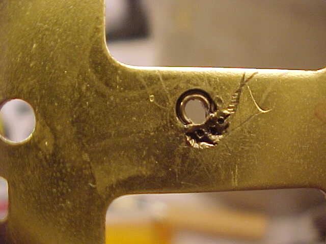

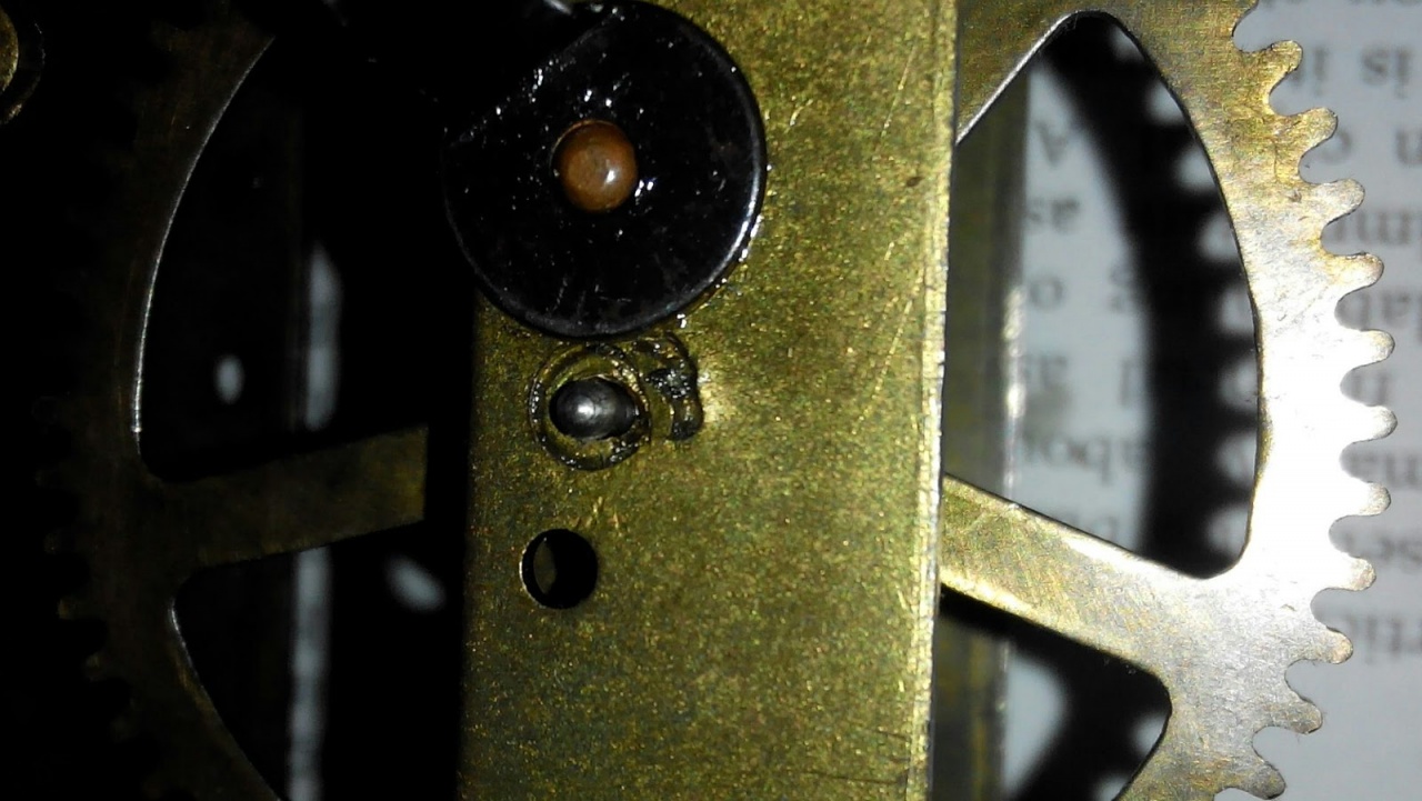

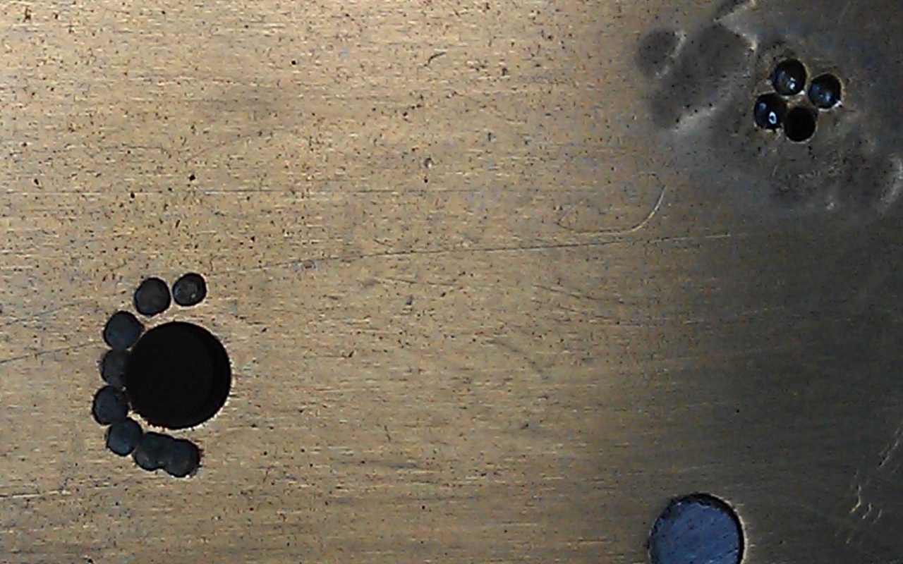

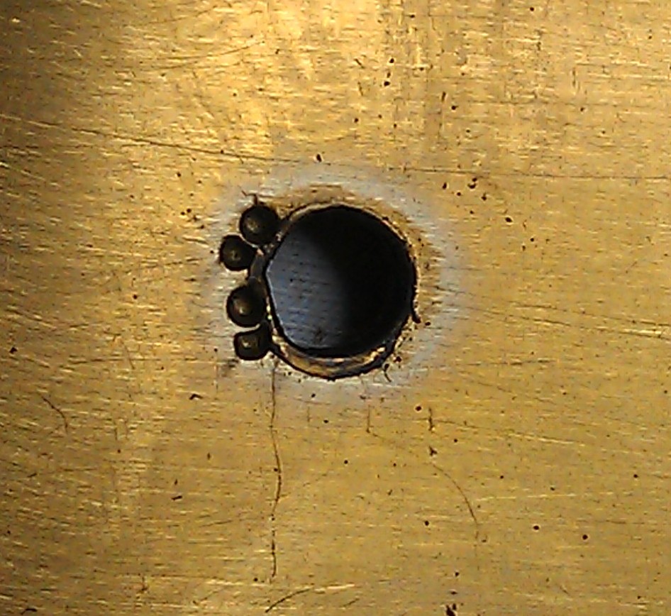

стягивание отверстий - это грубый метод ремонта изношенных отверстий
заключается в кернении платины вблизи изношенного отверстия, при кернении за счет пластичности металла происходит перераспределение металла в зону выработки
Название: 14 - 1.jpg
недостатки этого метода в том, что:
- он работает только на тонких платинах, на толстых стянуть отверстие по всей глубине проблематично
- этот метод оставляет уродливые следы и портит вид
- этот метод одноразовый - если отверстие снова износится, стягивать уже будет нечего, т.к. металл возле отверстия уже будет "перепахан" при предыдущем стягивании

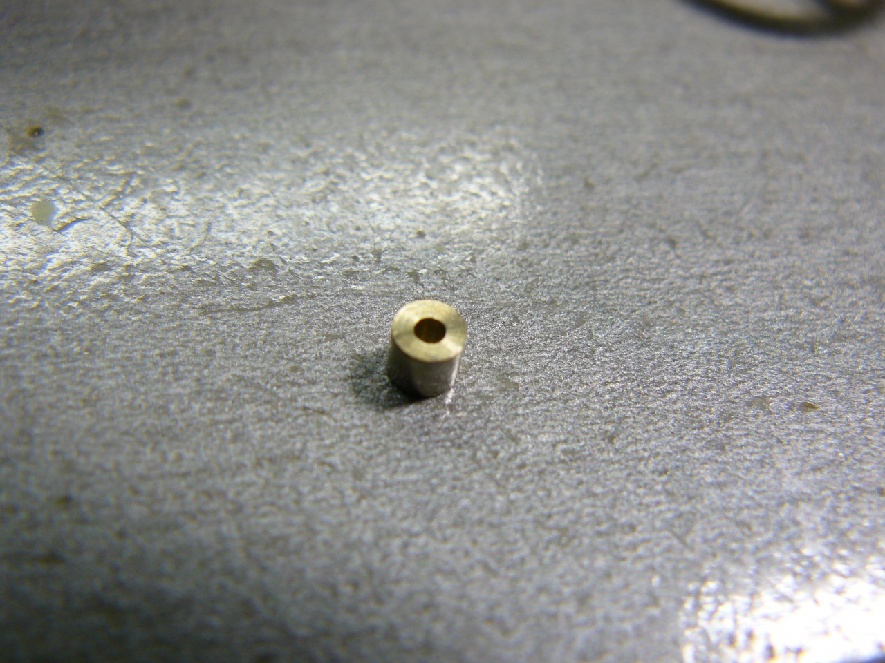

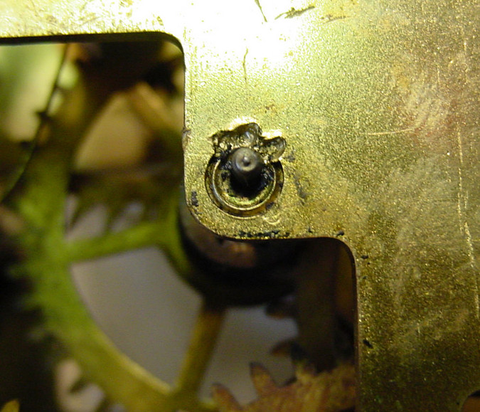

хороший метод ремонта изношенных отверстий - вставка втулки (или иными словами - футора)
на месте изношенного отверстия сверлится новое отверстие, концентричное оригинальному отверстию, и в него запрессовывается втулка с отверстием под уже отполированную цапфу
футор заготовка

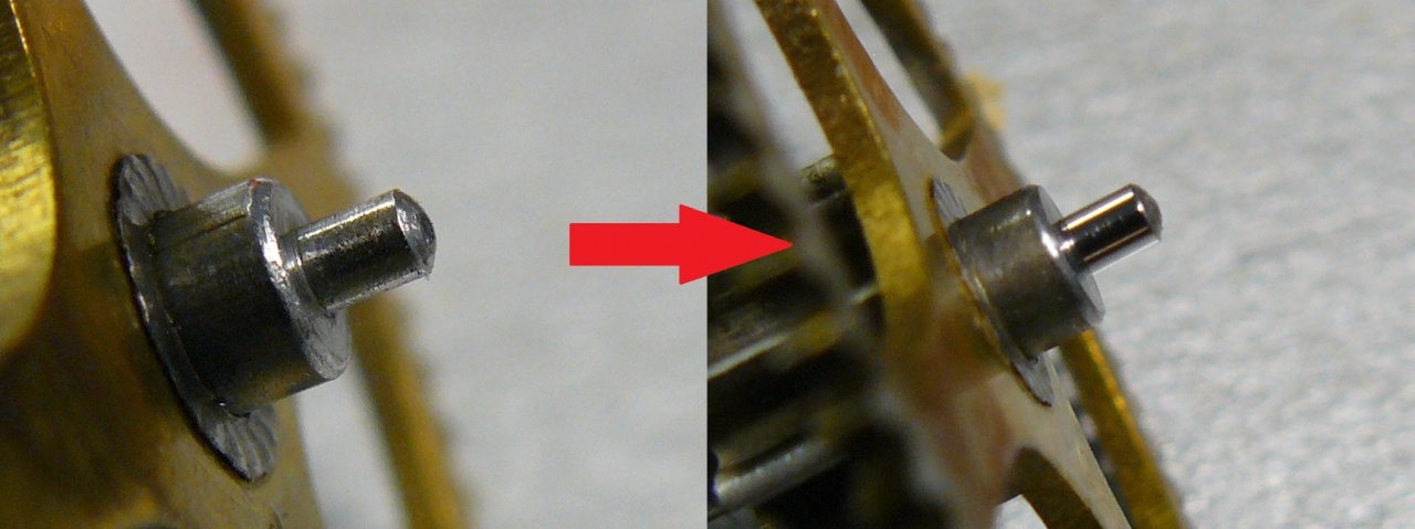

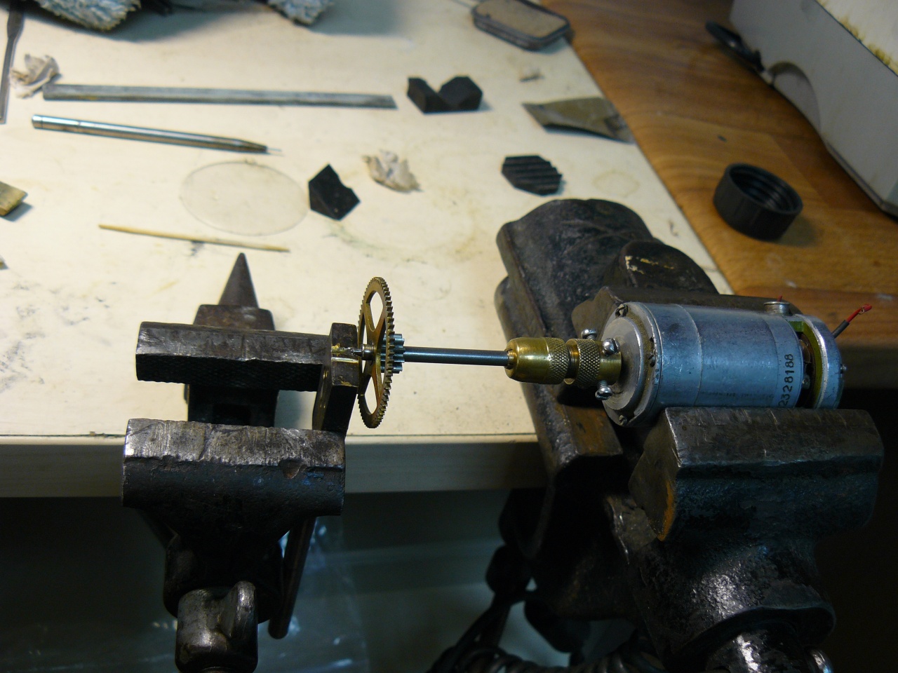

полировка цапфы

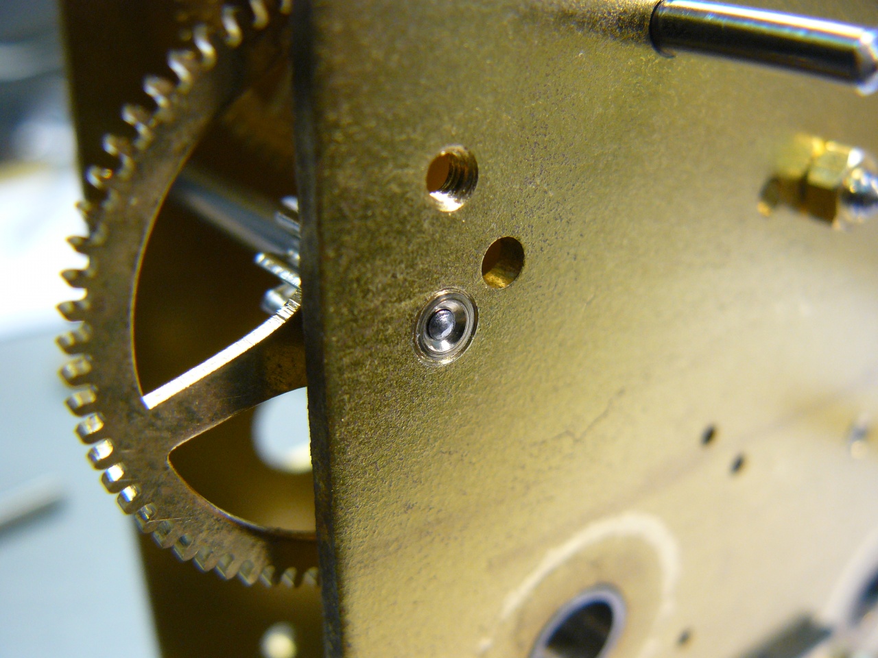

футор вставлен в платину
п.с. и да, я читал Харитончука, и знаю, что там неоднократно упоминается метод стягивания отверстий
думаю он советовался не от хорошей жизни, при поточном методе ремонта часов "быстрей-быстрей, давай-давай", и отсутствии специального оборудования, позволяющего сделать операцию вставки футора быстрой и приятной
