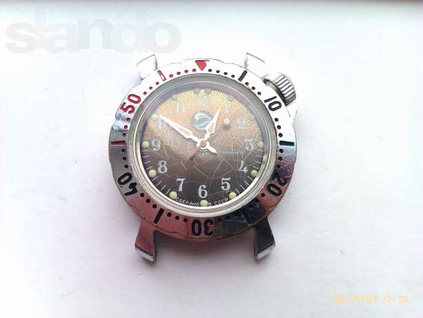

У меня вопрос. Хочу ребенка (10 лет) попробовать приучить пользоваться часами, механикой.
Нашел вот такие:
Название: 117135453_3_644x461_prodam-chasy-vostok-komandirskie-podrostkovye-naruchnye-chasy.jpg
У меня вопрос - это полноценная амфибия, или так - баловство?
Заранее спасибо.

Очень хорошие часы.Водонепронецаемые.Не баловство.

Ваш ребенок будет прыгать с 8 метровой вышки в бассейн или погружаться с аквалангом как профессиональный дайвер на 30-40 метров? Если нет, тогда и волноваться по поводу водозащиты в 3 АТМ не стоит.

Душ и ванну выдержат?

Если хорошенько подготовить - заменить или смазать силиконом прокладки,проверить стекло - они и погружение выдержать.Я точно не знаю там гдето на 20-30 м они не должны протекать.У меня есть несколько таких,к ним претензий нет.

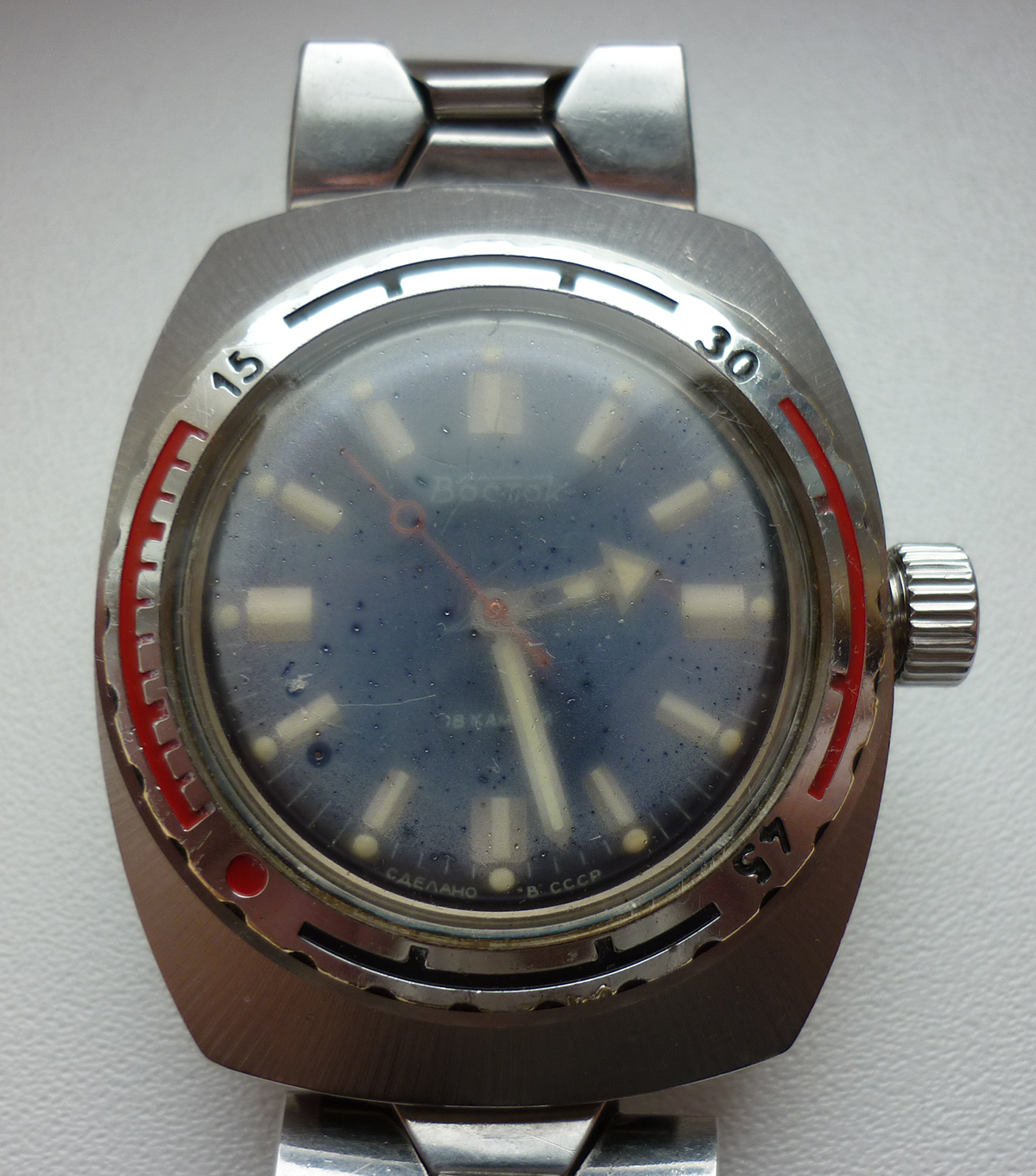

Легендарные часы, выдерживают чудовищные морские погружения, да что там, одним только видом можно пугать людей. Но ни в какие морские глубины не погружался, в бассейнах заплывы не совершал, пылинки сдувал, раритет как никак.
Решил я сегодня их достать из шкафа, протереть от пыли, красивые. Пошёл мыть руки, подумал зачем снимать их если они водонепроницаемые, и помыл руки, через пять минут они стали выглядеть вот так:
Вот так.

Sereja3d Срочно откройте и просушите их.

Лучше отдайте их мне...Я точно водонепронецаемые дам за них
Прокладки наверно уже не те.Разобрать,просушить и заменить прокладки+смазать и будет Вам счастье.
