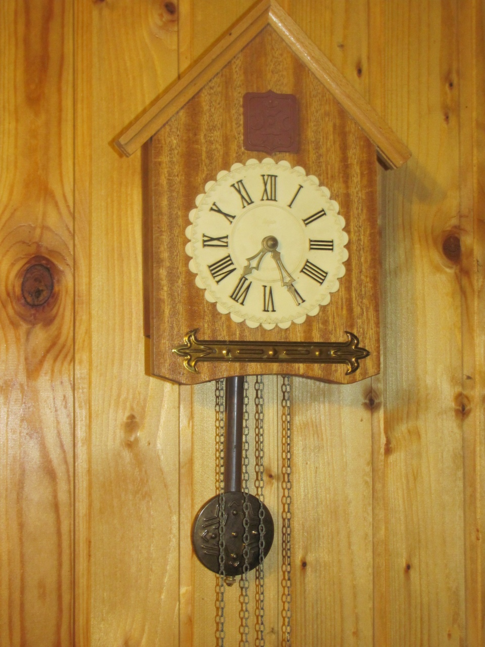

Подскажите пожалуйста вот что!? Гири шишки вес около 500 гр., а круглые порядка 380 грамм, Повесил вместо шишек круглые, кукундос начал медленнее куковать. Если отличаются гири по весу то отличаются ли как то мехи друг от друга от которых эти гири?

Вообще ни чем не отличаются,мех мыт смазан?

500г-это гири от механизма со счётным колесом,380г-от меха с улиткой и от ходиков.
Понятно. Спасибо. Кукундос как на фото. Мех со счетным колесом, а гири бочонки.

Что то у меня закрались смутные сомнения, что у этой кукушки лицевая панелька тоже не родная ну и соответственно гири.

У меня есть часы, которые на фото. С гребёночным механизмом. А подруге жены я подарил часы в таком же корпусе, как в посте №385, только с циферблатом, нарисованным краской и, опять-таки, с гребёночным механизмом. Думаю, что у показанных тут часов только гири неродные. Сочетаний декоративных элементов на СЧЗ было великое множество, на "кукушках" встречался даже циферблат в виде кольца с картушами, позаимствованный с одного из вариантов настенного балансового "Маяка" (последнее фото из поста №166).
А я рассуждал исходя их этих фото. Хотя, пусть они даже в оригинале но в деталях все равно отличаются. Маятник на дереве и на панельке изнутри ДСП лысая, у меня шпонированная.

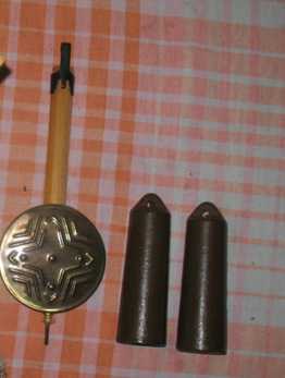

Этот маятник и эти гири (по 0,4 кг) - от часов с кукушкой со счетным сектором.
Гири-шишки (по 0,5 кг) и короткий маятник с латунным подвесом и штампованой гладкой, без тиснения линзой диаметром 60 мм - к часам со счетным колесом.

Так в посте № 388 и механизм с гребёнкой! А маятник у тех, что я подруге жены подарил (которые отличаются от этих только отсутствием накладного цифера) - тоже деревянный.
А в посте № 385 корпус крашен коричневой краской - значит более ранний и механизм вполне может быть со счётным колесом, он и стоИт. А что касается ДСП - какую завезли, из такой и сделали.
