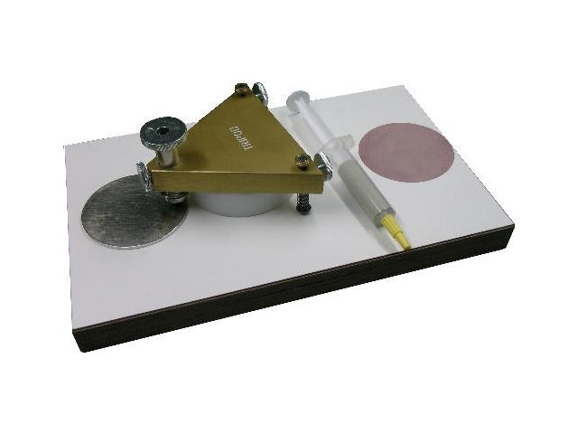

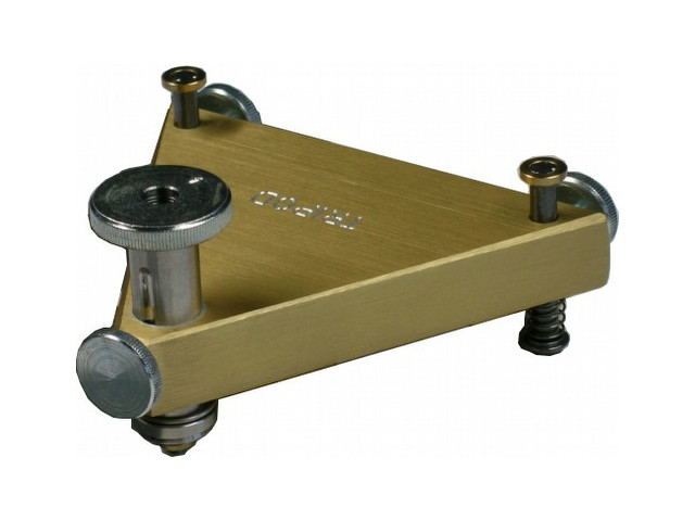

Добрый день, Антон!
Да, конечно это является возможным, пленки очень тверды.
Если помните маленький инструмент, который сделал Костя (Popeye) по инструкциям Henry B. Fried. Этот инструмент, в принципе тот же, и на самом деле лучше чем изготавливает Horia (по цене от ~ 500 EUR).
Horia инструмент использует абразивную пленку но не пластиковою а бумажную, посмотрите картинки ниже.
Абразивные пленки можно заказать с алмазным или с порошком оксида алюминия, использовать как кому удобно, причем пленки с оксидом алюминия являются намного более дешевыми.
С уважением, Душан

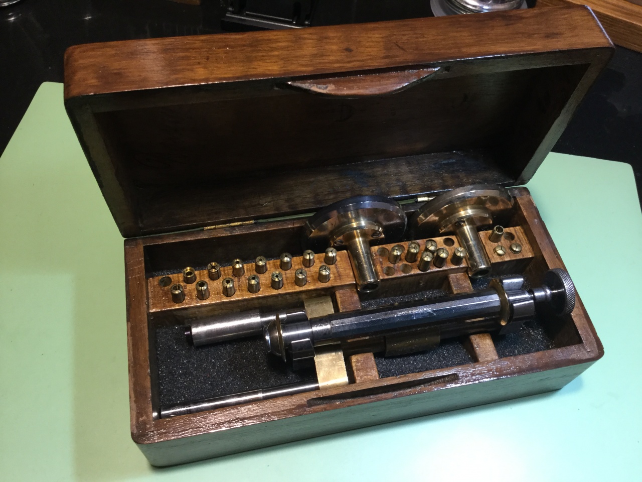

Я имею ввиду вот на такой как у меня:

А зачем сюда Вам что то нужно? Это для полировки шляпок винтов, справляется обычной пастой с алмазом. Ну можно думаю инаклеить что либо, но задача получить зеркало при помощи притиров
Антон!
А в чем находится разница если пленка наклеена на ровной плите или на диске от прибора для полировки шляпки винтов? Кроме того, пленку можно наклеить на планшайбе токарного станка с тем же результатом.
Если основа на которую пленка клеится является твердой, проблем не возникнет.
Я описал несколько различных методов полировки, это потому что изначально речь шла о полировке плоских деталей вручную. Упомянутые материалы применимы к любому из указанных способов полировки, а также для сухих и мокрых полировок.
С уважением, Душан
