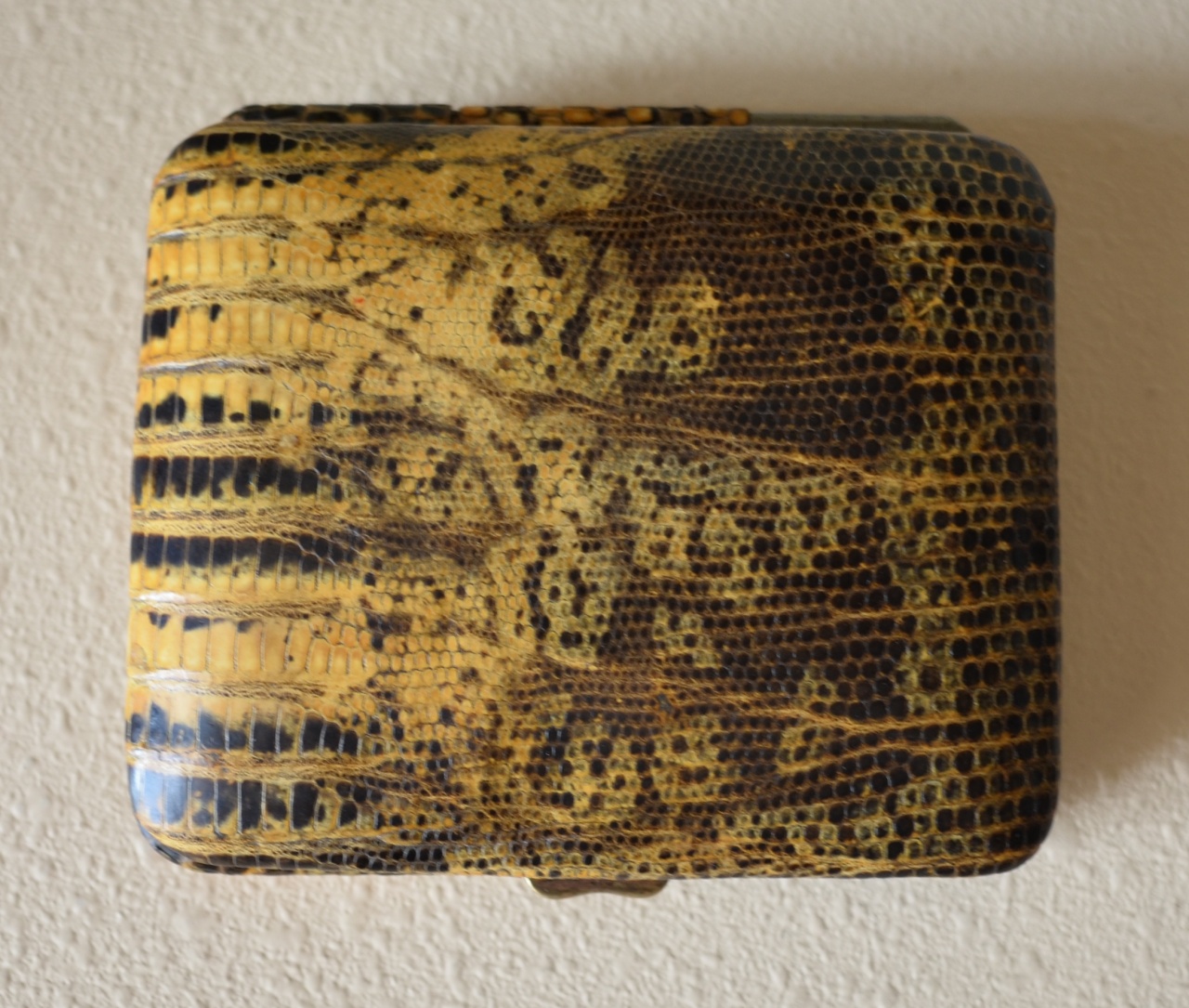

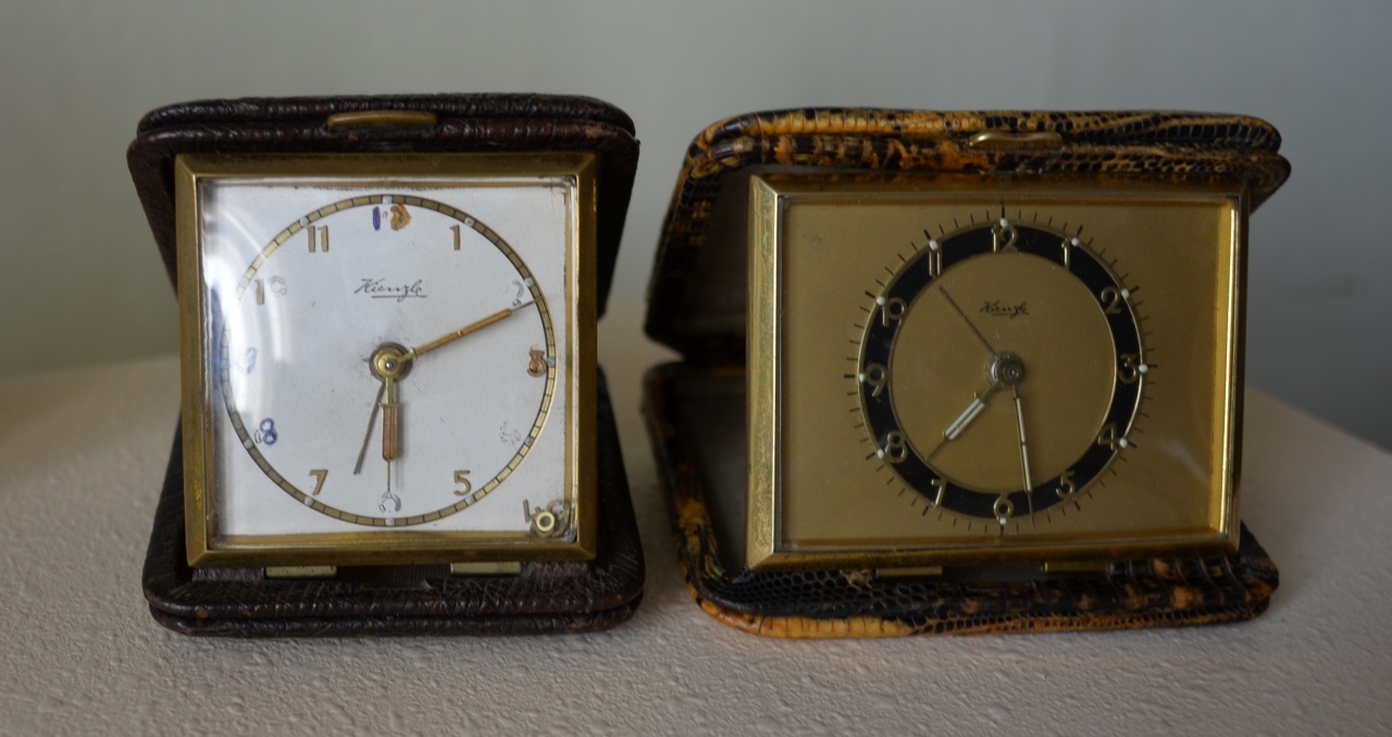

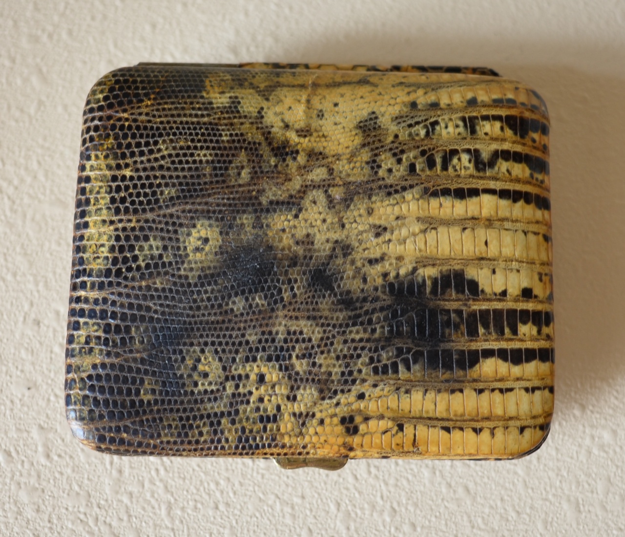

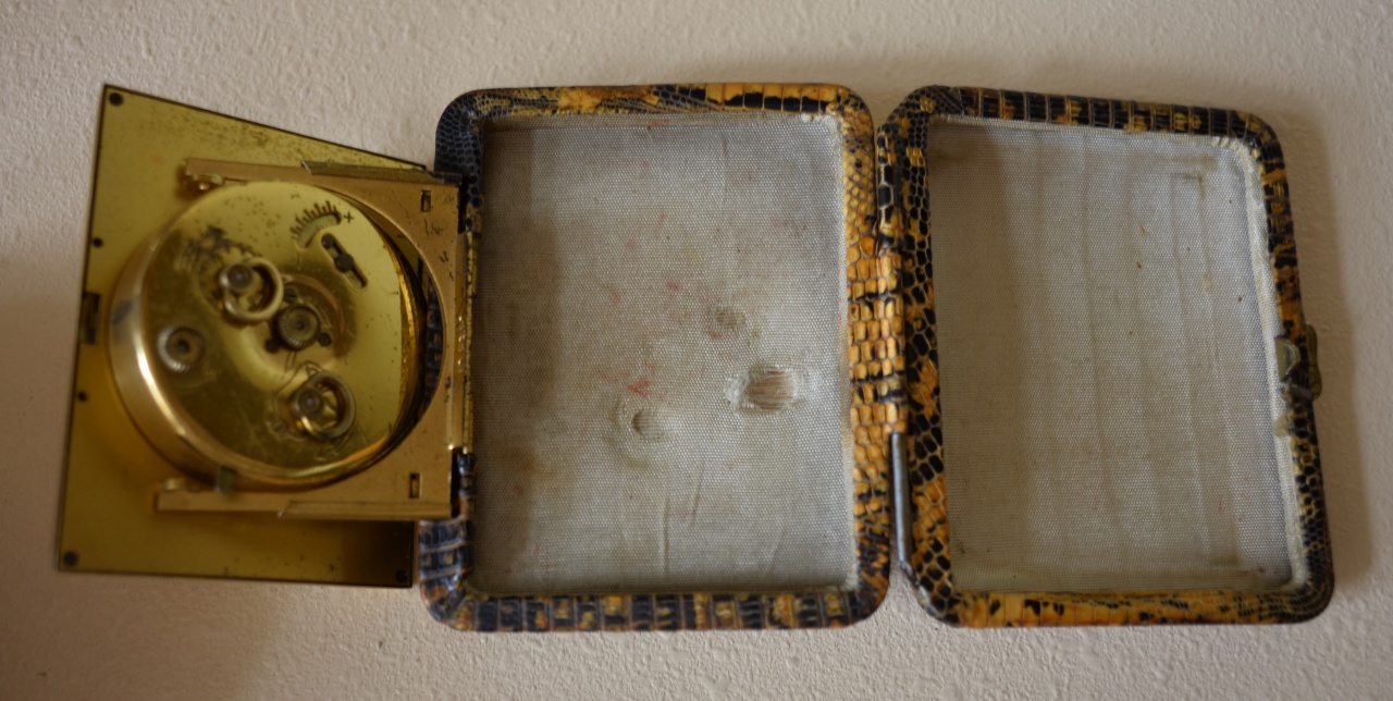

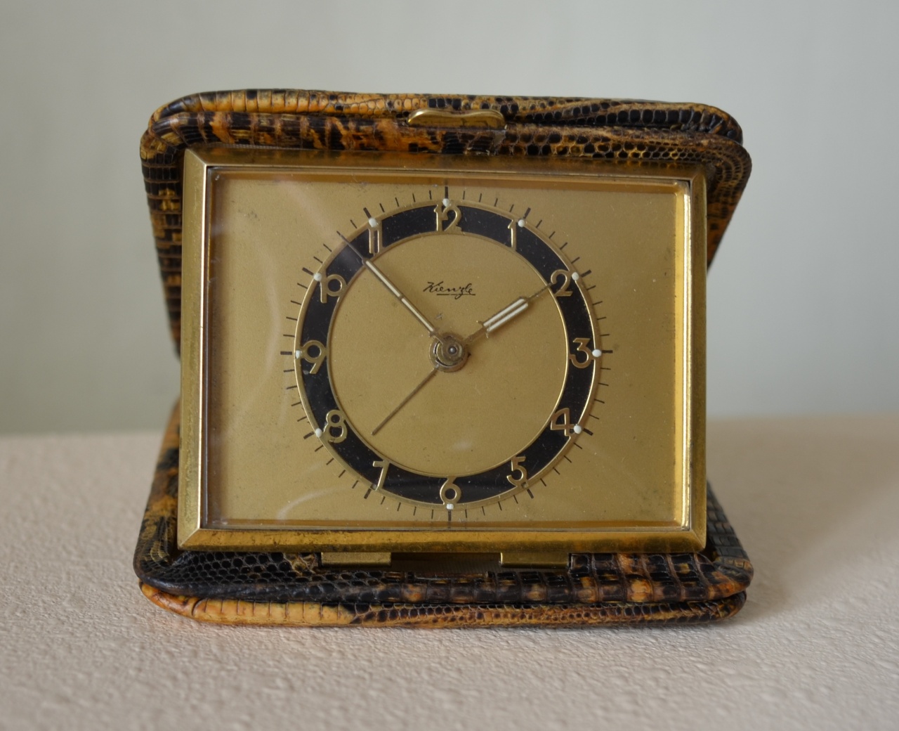

Kienzle дорожный.
Вот такой будильничек восстановить удалось,правда с большим трудом,
т.к. в нём колупался какой-то кулибин, который испортил механизм.
В результате, пришлось искать и покупать донора.
Механизм установлен донорский, он был полностью комплектный и исправный.
Внешне, вещица весьма импозантная,кофр обтянут кожей питона.
А вот механизм крайне примитивный,спуск штифтовой,камни, только на цапфы
баланса, барабаны открытые.
К сожалению не сфотографировал, если кому интересно, потом добавлю фото.
На последнем снимке донор, из которого извлечён механизм.
У данных будильников есть интересная опция, его можно использовать
как стационарный-ножка опора вытягивается из паза элемента,
закреплённого в кофре.
Кто знает, каких годов выпуска сие изделие?

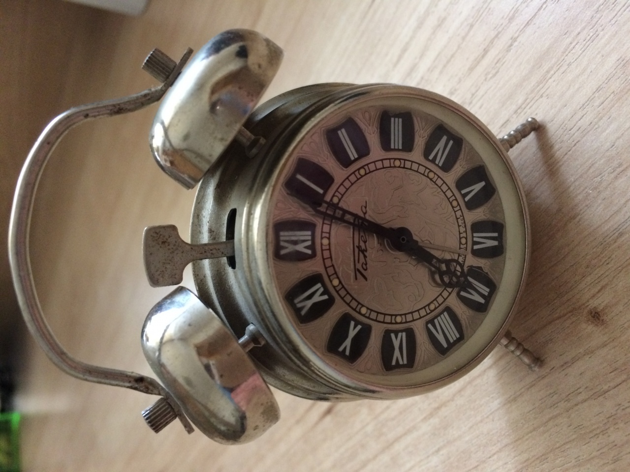

Вот такой отремонтировал

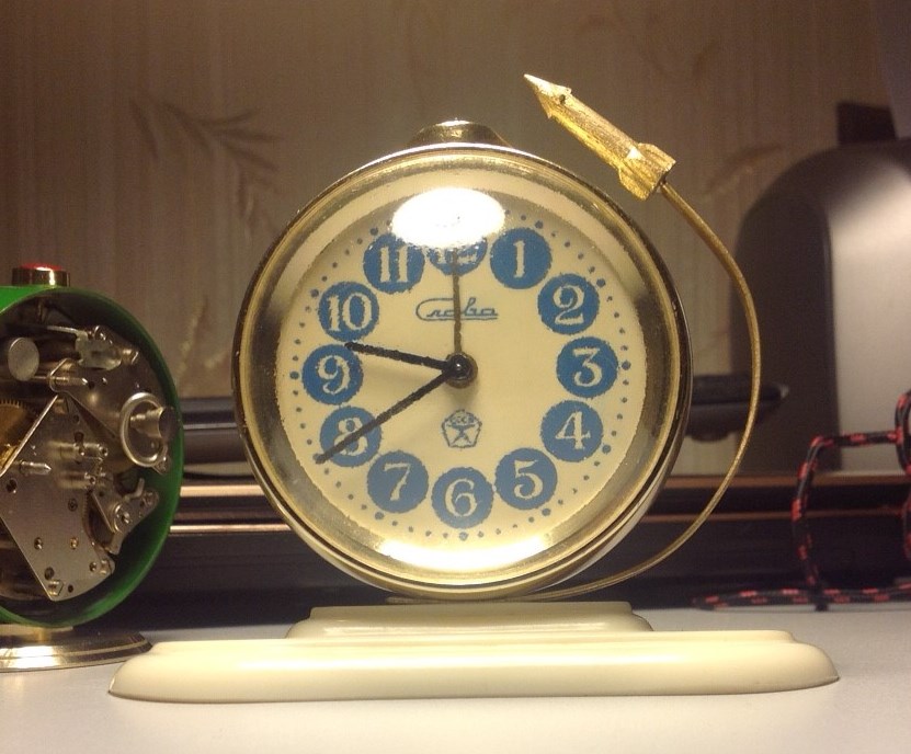

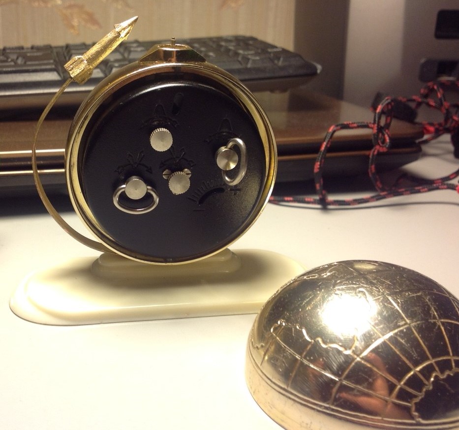

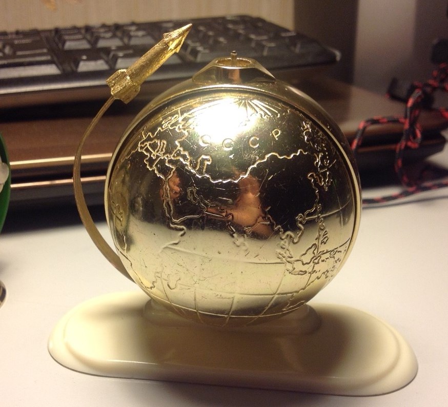

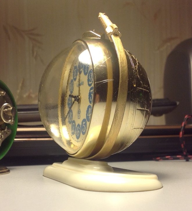

Взял Славу на блошинке за недорого без ракеты, не на ходу, без внутренней крышки, но с глобусом.
Разобрал, смазал, пошли… сделал на токарном ракету из деревяшки, крепеж ракеты – медная полоса…
Покрасил пока так… надо будет присмотреть родной крепеж ракеты, кнопку выключения звонка и циферблат.
И покрасить бы нормально ракету с крепежом и заднюю внутреннюю крышку. Но для одного использования покупать баллончик с краской за 350 руб…
Буду думать…
И стрелки для полного счастья необходимо заменить...
И циферблат, заодно.
Циферблат такого типа с надписью SLAVA, не редкий.
Нужные стрелки встречаются в будильниках ПИОНЕР и SLAVA типа МИР.
Кнопка подойдёт только от этого оформления,т.к. здесь стержень существенно длиннее, чем у других СЛАВ.
Разглядел, что стержень у вас имеется.
Можно или макушку от подходящего по размеру электролитического конденсатора отпилить,
засверлить нужного диаметра отверстие , вклеить стержень на суперклей и покрасить.
Или найти оригинальную кнопку с полусферической головкой, например от МИРа и переставить стержень.
Если в дальнейшем планируете собирать будильники, краска пригодится, да и купить её можно подешевле.

Зачем на суперклей-то? Расклепать стержень не лучше?
Расклепать медную пластину в деревянной ракете - это как?
Это эпоксидная смола + надеюсь что удастся найти родной держатель ракеты...

Да нет, я про крепление кнопки к стержню.
