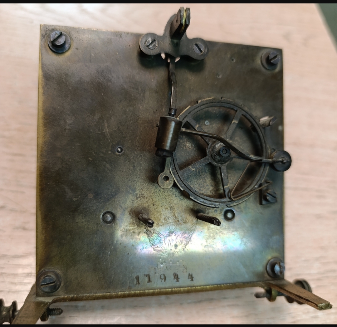

Сообщение от Alex NP Посмотреть сообщение
Доброго дня всем!
Прошу помочь определить год выпуска и производителя. Есть подозрения, что это Mauthe начала 1880-х, но это всего лишь подозрения.
Номер на механизме 2568. Все детали промаркированы цифрой 8.
Спасибо!
С уважением, Алексей
Алексей, здравствуйте!
Я тоже ставлю на Mauthe))
1880-ые, но я бы отодвинула на конец, т.к. "флажочек" на передней платине имеет закруглённую форму.
С уважением, Татьяна
Fugit irrevocabile tempus
Эти 2 пользователей сказали Спасибо! TatynaS за это сообщение:
Alex NP (08.09.2025), koshky (09.09.2025)

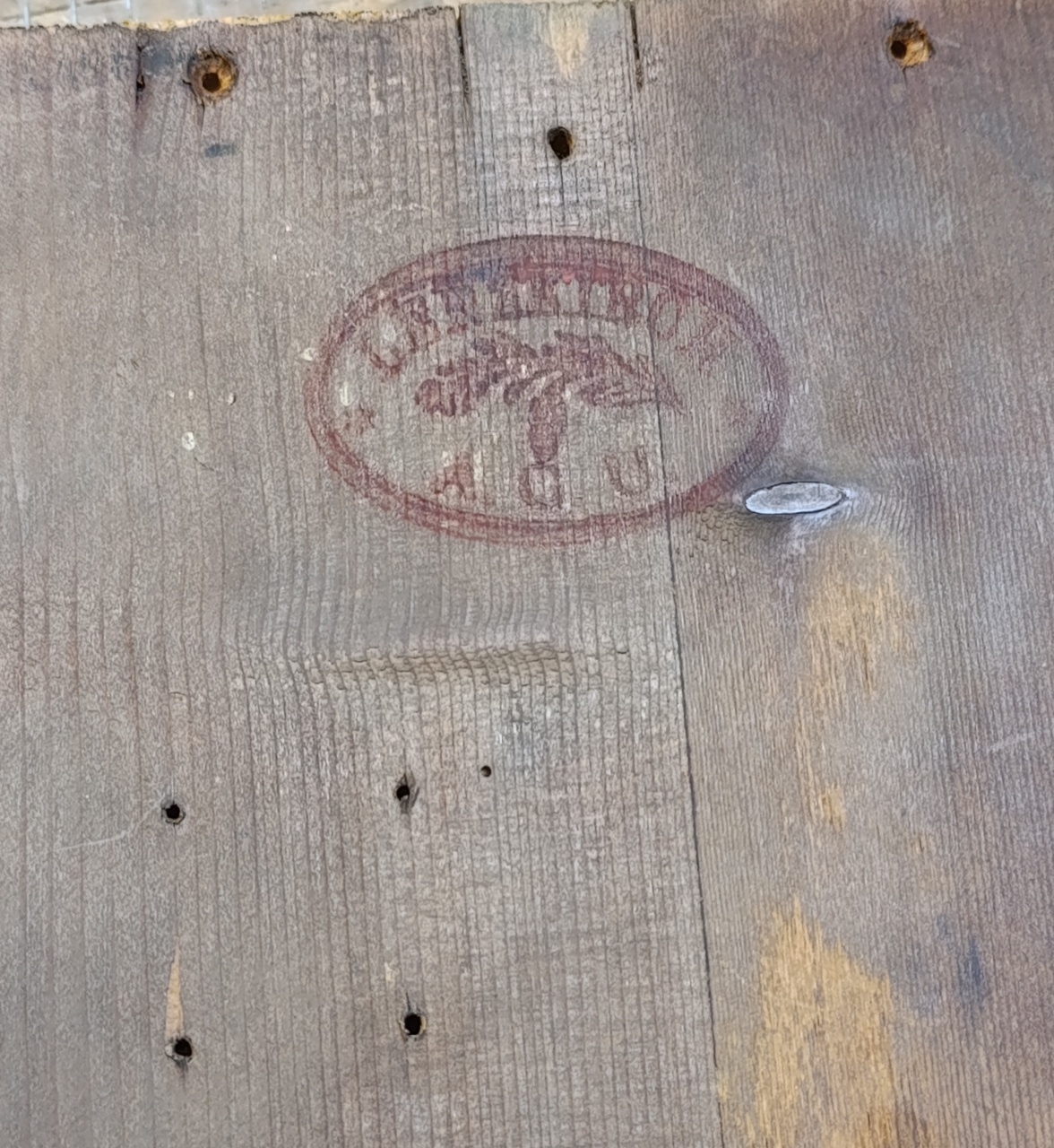

Коллеги, доброго дня всем !
Я уже показывал в этой теме механизм от Carl-Johannes Schlenker :
http://forum.watch.ru/showpost.php?p...postcount=3497
И писал что он поступил к нам в корпусе от Лецкирх.
В связи с чем у меня возник вопрос - была ли такая кооперация ?
Или всё таки надо ставить механизм Ленцкирх, есть вроде один , слегка подломанный.
Ещё в каталогах корону посмотреть надо, какая она должна быть. Корпус вроде распространённый, а возможно и каталожный.

Сообщение от aleks1960 Посмотреть сообщение
Саша, привет! Я за то, чтобы оставить механизм в этом корпусе.
Номер низкий, вполне возможно, что недолго существовавшая фирма С.-J. Schlenker в первые месяцы своей самостоятельной жизни покупала корпуса у сторонних фирм.
Мне кажется, что они были прежде всего производителями механизмов, поэтому одним фирмам продавали механизмы, у других фирм для себя покупали корпуса.
Опять же нельзя исключить вариант, что некая часовая фирмочка закупала в одном месте корпуса, в другом механизмы. Такой марьяж ни в коем случае не считаю котлетой)

Таня, привет ! Спасибо!
Очень понравилось твоё обоснование, но неожиданно выскочил (как чёрт из табакерки)) один нюанс.
Часы эти поступили давненько, и я кое что подзабыл(
На задней стенке, присутствуют два отверстия (как я предположил сегодня), от транспортировочных винтов.
Пошёл проверить в другую комнату (механизм на прогоне стоит), совпадают ли отверстия на заднике и полке механизма, а её и нет ! новая наша плашка стоит.
Поднял старые фото, а там у механизма латунная площадка.
И тут мне вспомнился разговор, с заказчиком, милый такой дедушка (9 й десяток), он рассказывал что когда то отдавал часы в ремонт, но ему их так и не сделали. Просто вернули, возможно тогда произошла подмена механизма, он ещё их и с советским маятником принёс.
Теперь склоняюсь к установке Ленца.
... Теперь склоняюсь к установке Ленца.
Саша, а вот у меня всё равно сомнения...
Этот механизм в этом корпусе как приёмный ребёнок, если он по размерам циферблата хорошо вписался, то почему бы его не оставить здесь.
А так получится, что для него надо будет искать новый домик, а найденный механизм Ленц всё равно будет в подборе для этого корпуса.
Мне кажется, что Ленцы завоевали авторитет своими старыми корпусами, а дальше с 1880-ых это массовое производство хорошего качества, но не эксклюзив.

Таня, спасибо тебе за твою настойчивость!
Завтра позвоню Александру Михайловичу (заказчику), ещё раз обсудим с ним дальнейший ход реставрации его часов.
Корпус почистили - конфетка! ещё корону сделаем, точёнки , думаю он будет доволен.
Деньги конечно тоже важны, но мне всё таки важнее чтобы мои заказчики уходили от меня с чувством удовлетворения от результата, ну и иногда с благодарностью.
А я со своей стороны стараюсь делать для этого всё возможное.

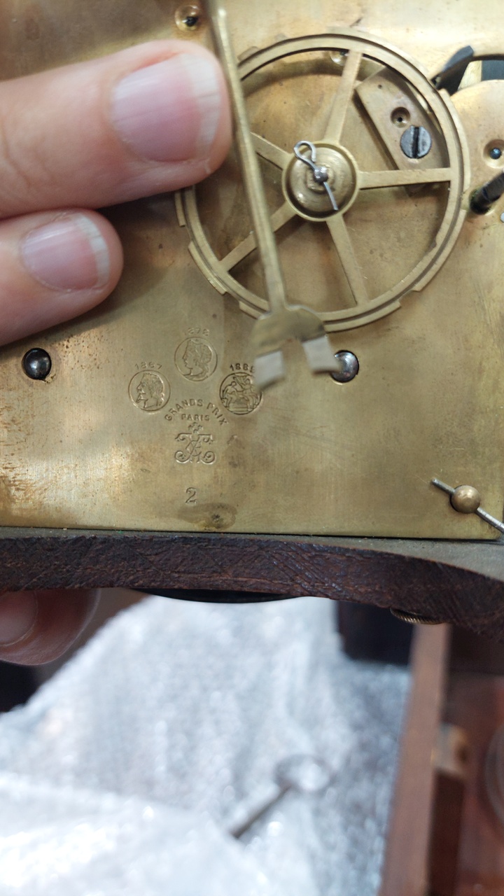

Настенные часы. Помогите пожалуйста определить марку
Здравствуйте, помогите пожалуйста определить марку часов по фото. Поиск в интернете по картинкам и клейму ничего не дал. Спасибо.

Добрый день,
Это братья Жапи https://www.clockguy.com/SiteRelated...esHistory.html
Александр

Здравствуйте.
Это клеймо фирмы "Japy Freres & Cie", Франция.
