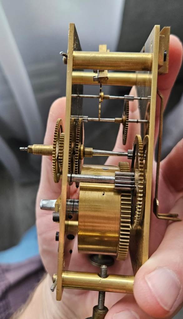

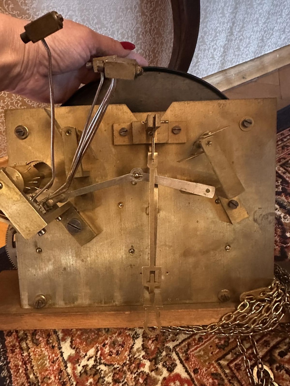

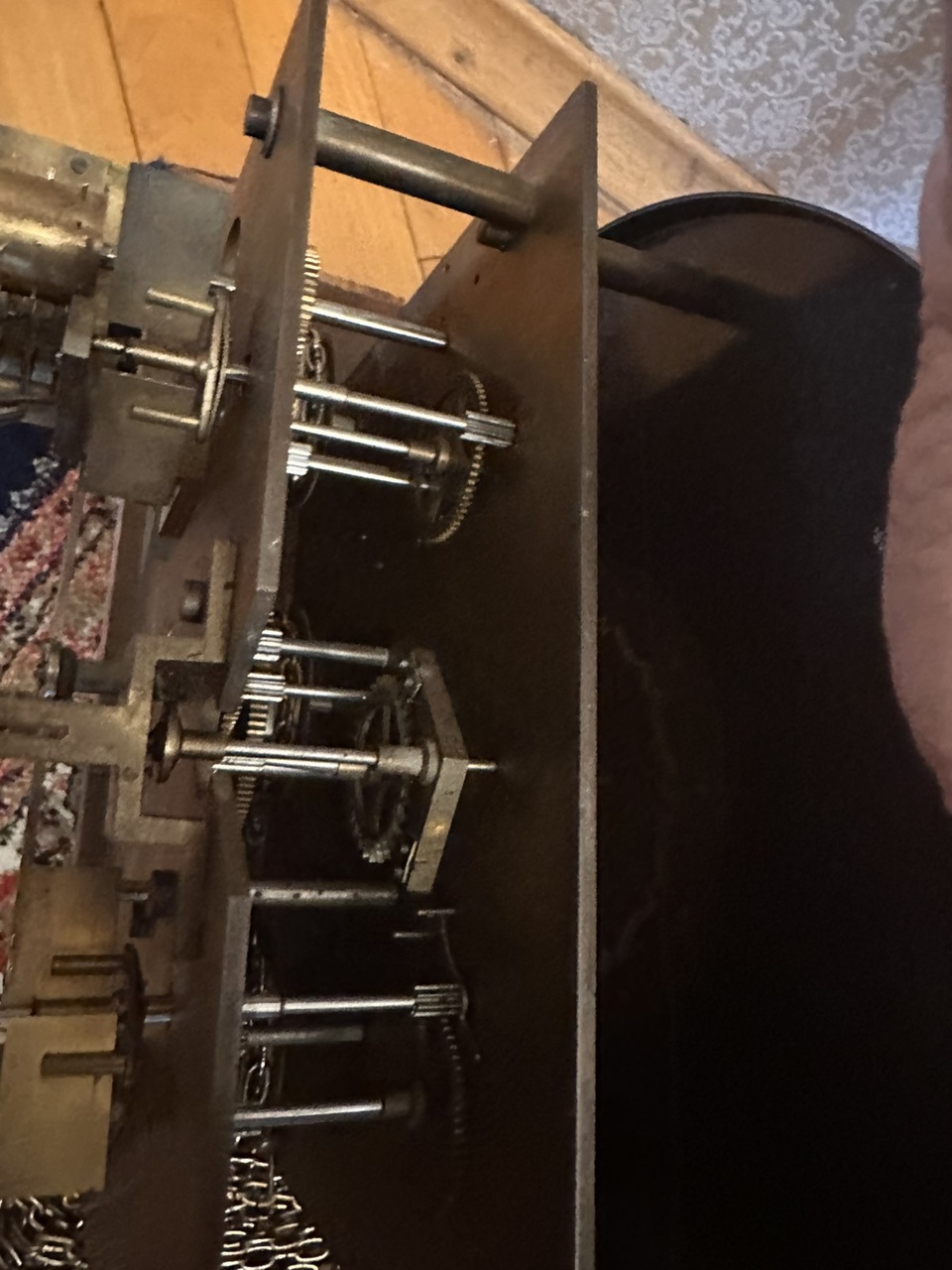

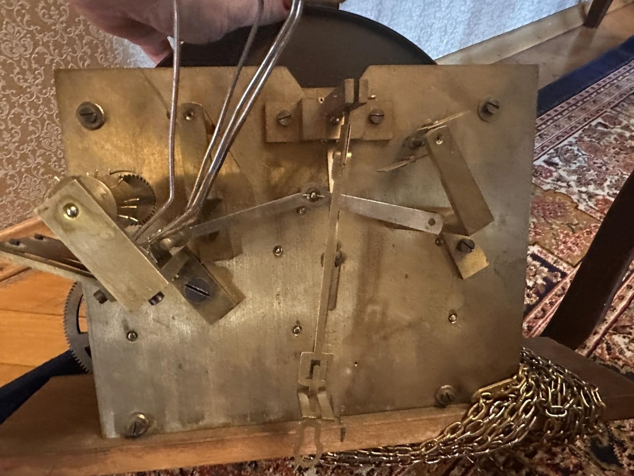

Добрый Уважаемые знатоки!
Спасибо Виталий, что заинтересовались клеймом , самой очень интересно, но было не удобно постоянно беспокоить наших знатоков . Начала читать все темы сначала на форуме и вникать, когда есть время))
Вкладываю фото механизма
Спасибо
С Уважением Марина

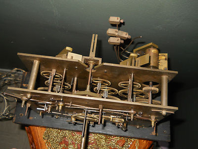

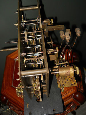

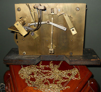

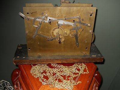

Татьяна, Марина, вот еще один родственник и есть фото передней платины, хоть и не крупное. На часах Марины поводок маятника от Mauthe, но он не родной, очевидно.

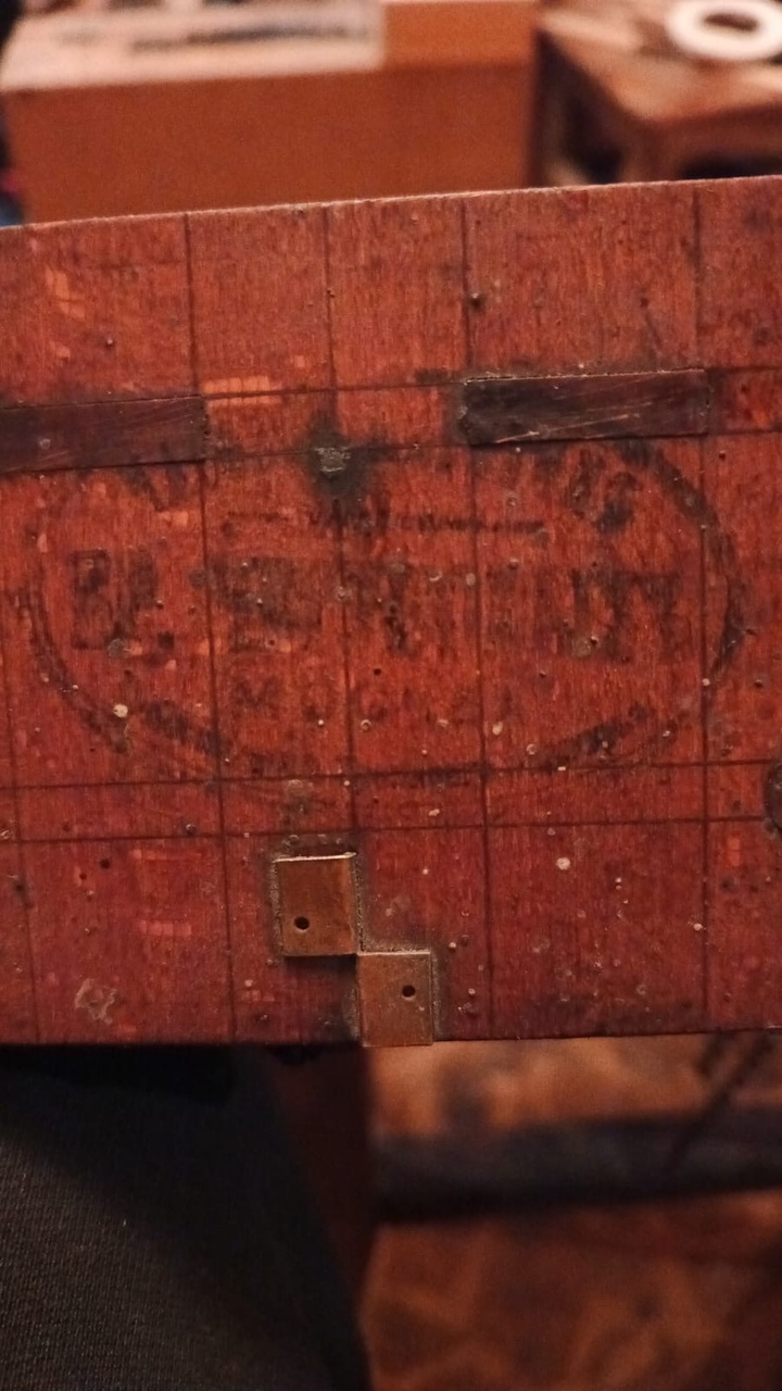

Сообщение от Marissabel Посмотреть сообщение

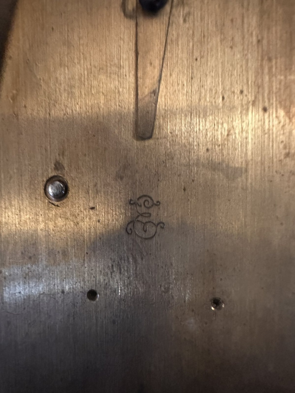

Спасибо
С Уважением Марина
MBauerle

Сообщение от Yahagi Посмотреть сообщение
MBauerle
Спасибо!

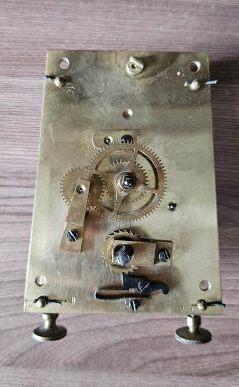

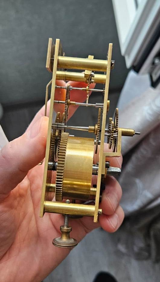

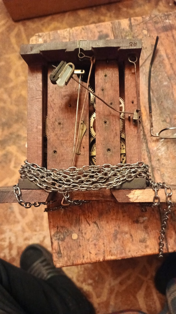

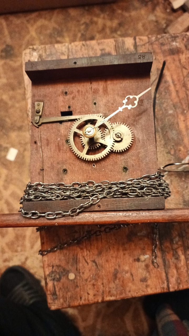

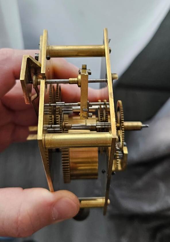

Здравствуйте. Можете подсказать, может кто-то сталкивался что за механизм? Чье производство?
ID:	3884032   Нажмите на изображение для увеличения

Сообщение от kremen08 Посмотреть сообщение
Здравствуйте! Добро пожаловать на форум! Конечно, это недельный немецкий механизм часовой фабрики LFS - Lorenz Furtwängler Uhrenfabrik/Lorenz Furtwängler Söhne. Судя по штампу торгового дома Бр.Четуновых, его можно датировать последней четвертью 19 в.

Большое вам спасибо

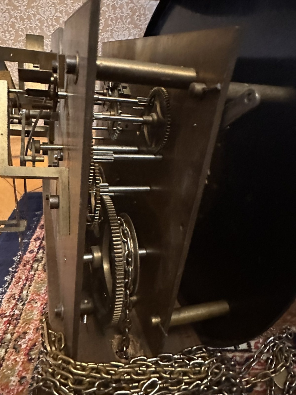

Идентификация

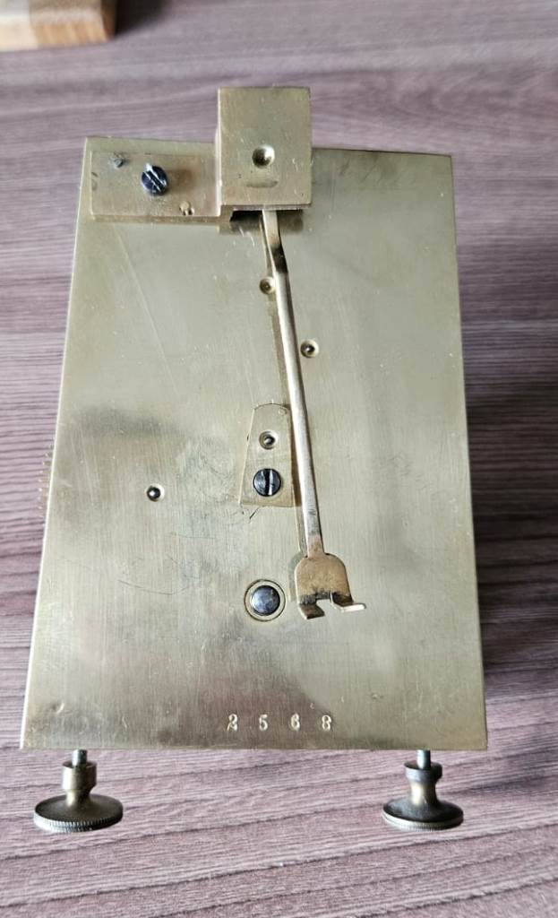

Доброго дня всем!
Прошу помочь определить год выпуска и производителя. Есть подозрения, что это Mauthe начала 1880-х, но это всего лишь подозрения.
Номер на механизме 2568. Все детали промаркированы цифрой 8.
Спасибо!
С уважением, Алексей

Здравствуйте
Мыслю, Карл Вернер, начало 1880х.
