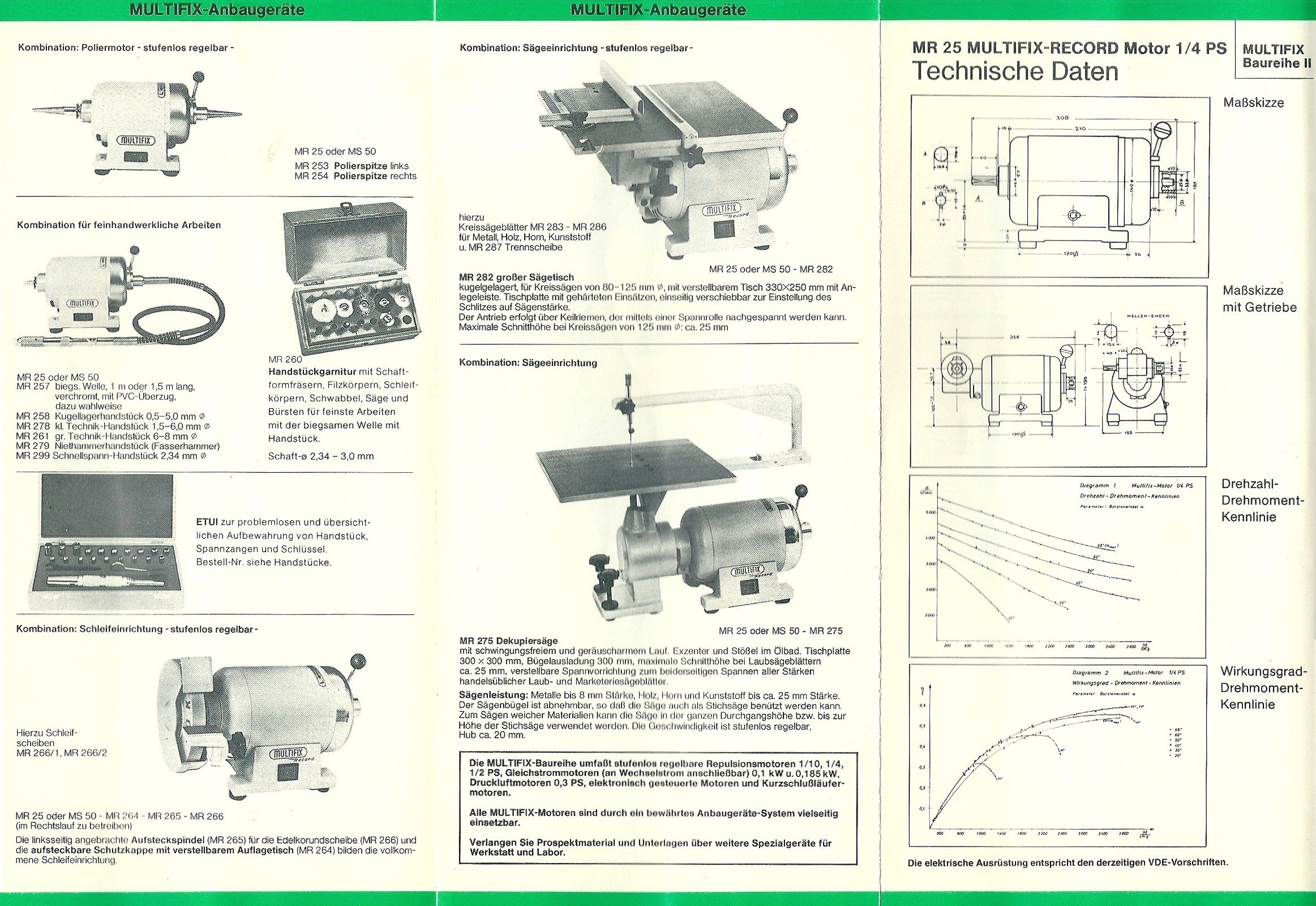

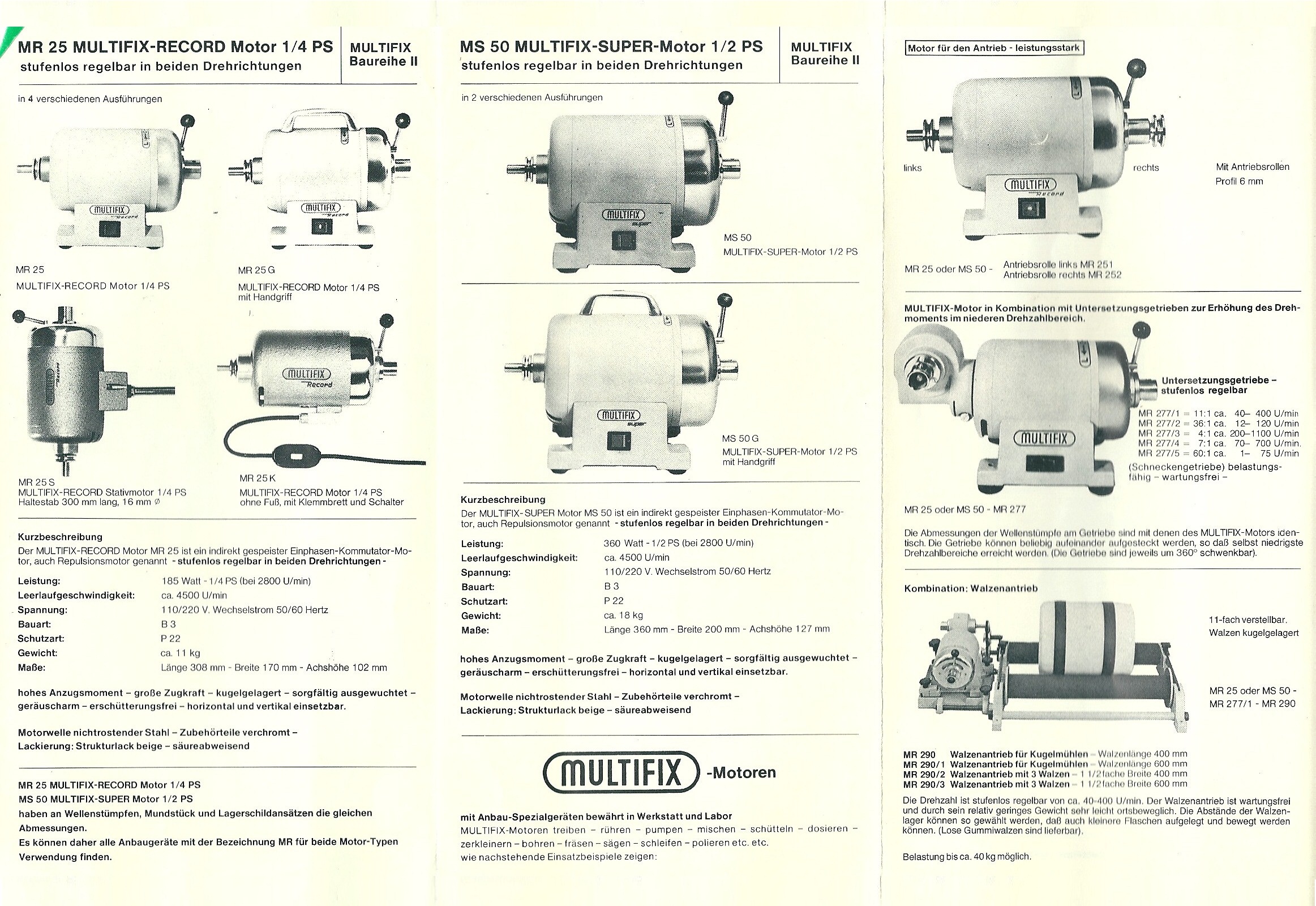

Сообщение от Anth Посмотреть сообщение
вроде бы кто то выкладывал брошюру по Multifix'ам.
Добрый день, Антон!
А Вы где-то видели брошюру по Multifix двигателям?
На моем сайте я дал памфлет о MR 25 и MS 50, что касается остальных я еще не видел данных, кроме частичных данных в каталогов фирм R. Flume, G. Boley и Bergeon.
С уважением, Душан

Сообщение от Душан Грујић Посмотреть сообщение
Добрый день, Душан!
попробую поискать. я имею ввиду не каталог Bergeon, а какая то таблица была со всеми характеристиками по разным моделям.
С уважением
Добрый день, Антон!
Если то что показано на моем сайте, скани ниже, причем это относится только к MR 25 и к MS 50, другого я не видел.
С уважением, Душан

вроде бы такую видел но применительно к М80.
что то не могу вспомнить где именно...
