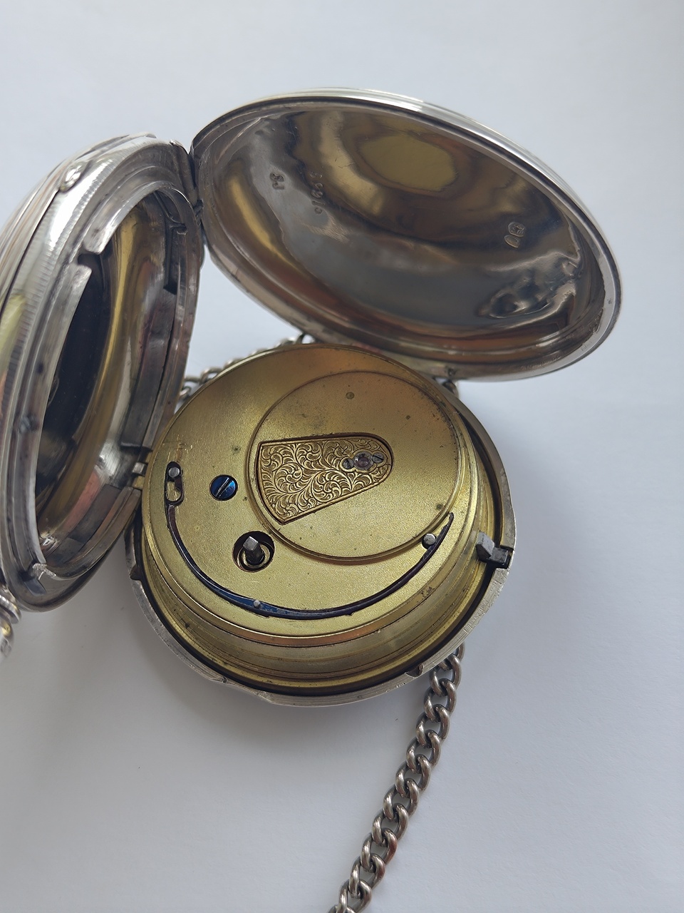

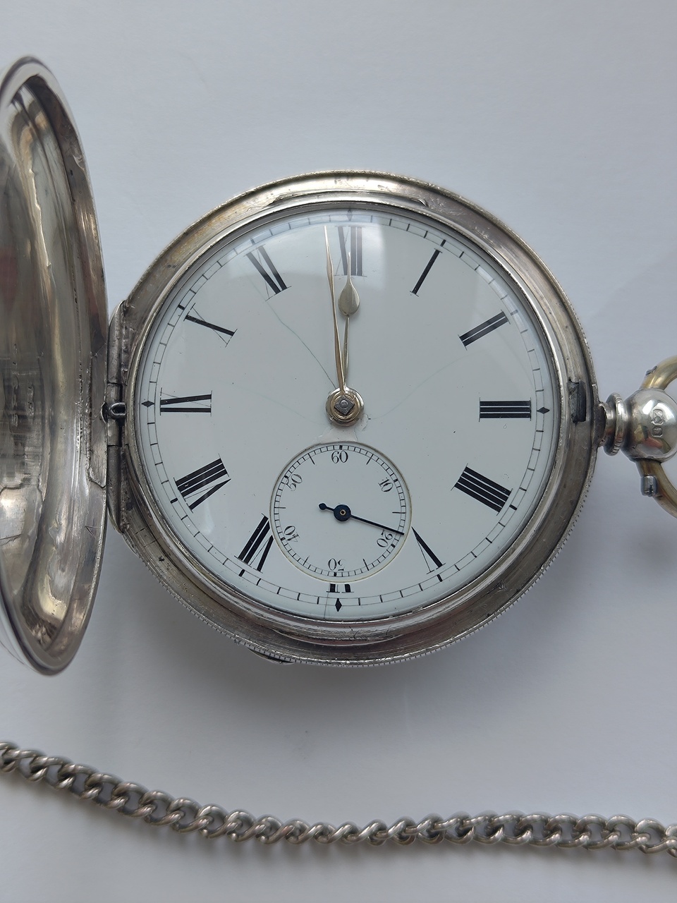

Здравствуйте! Подскажите возможно подобрать мост баланса с целыми камнями и сам баланс в сборе с осью. Механизм 37-40 мм. Сам я думаю это будет не просто найти донора. Спасибо!
Вот такие часы.

Заменить камни и ось не проще будет?

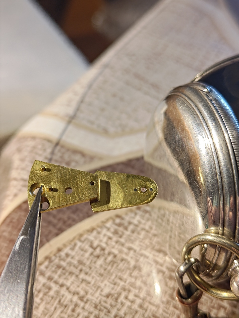

Здравствуйте! Всё не так просто как бы казалось. Но дело в том, что какой то "мастер" сточил мост со стороны верхней цапфы. По всей видимости, верхняя цапфа была сломана оставшуюся ось обточили и мост обточив подогнули, уменьшив зазор. Винты которые держат бушоны еле держаться. Но тем немение часы показывают признаки жизни. Хотелось бы всё исправить, пока думаю! Ось так и так нужна новая, а вот что делать с мостом пока не знаю. По этому и думаю найти донора.

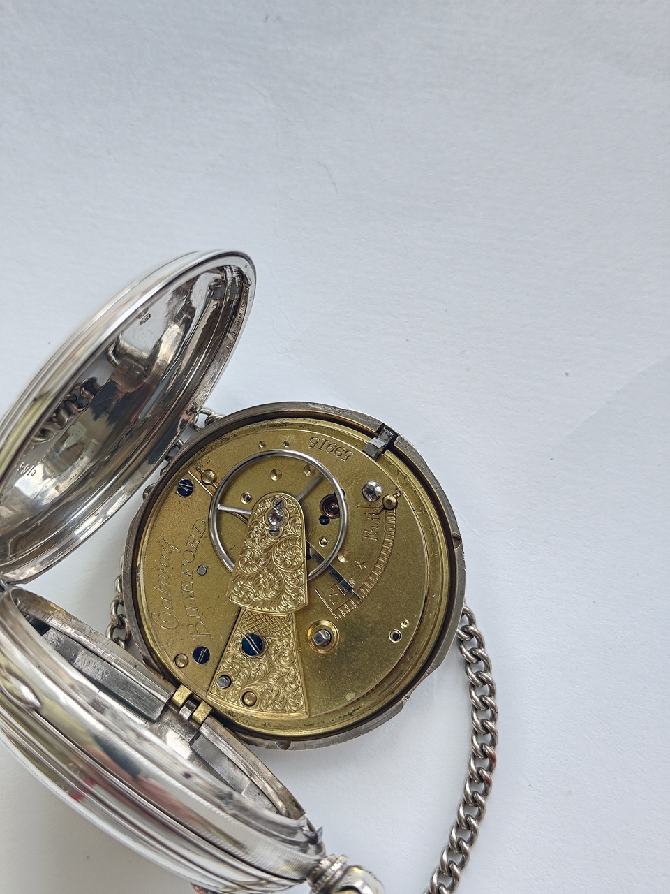

Вот Ка то так!

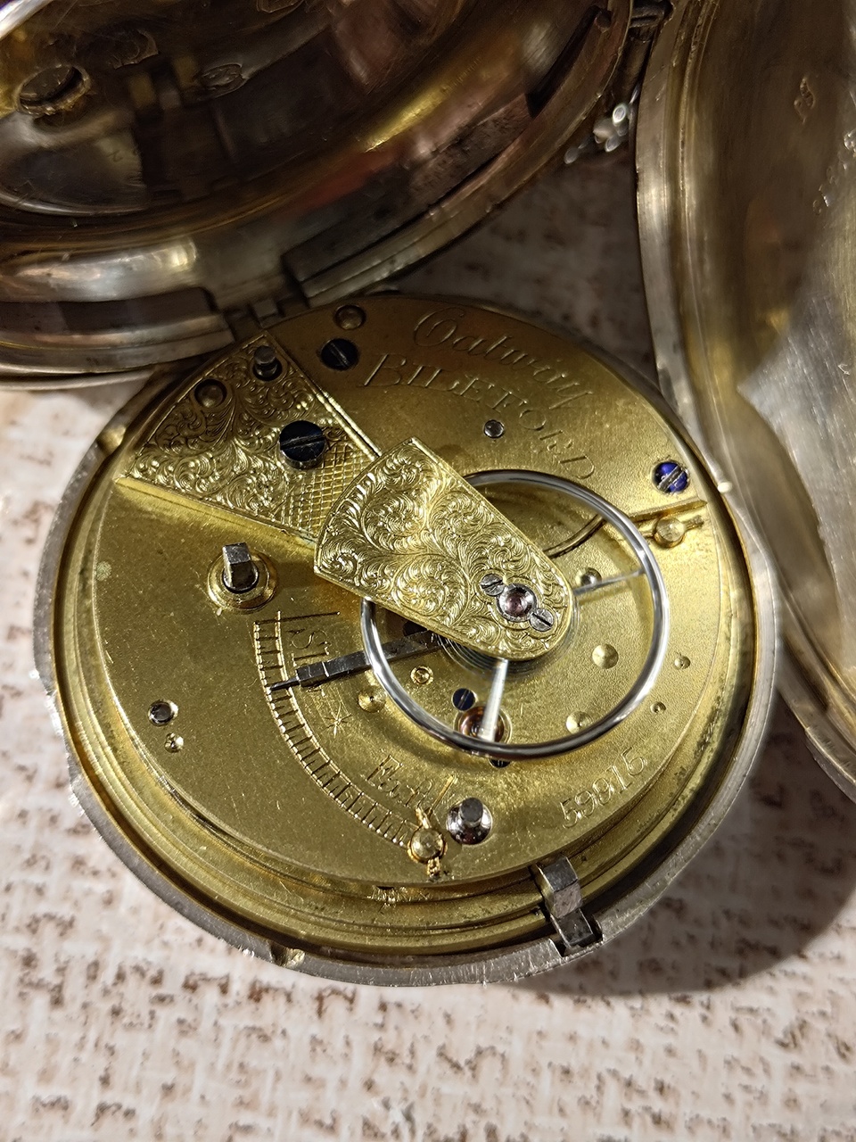

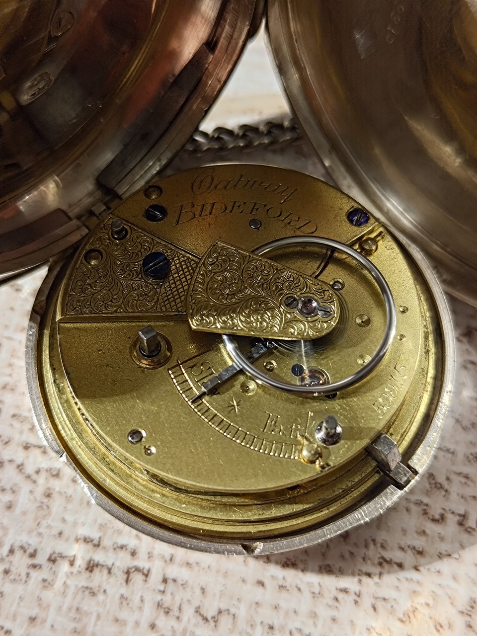

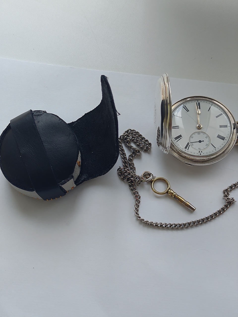

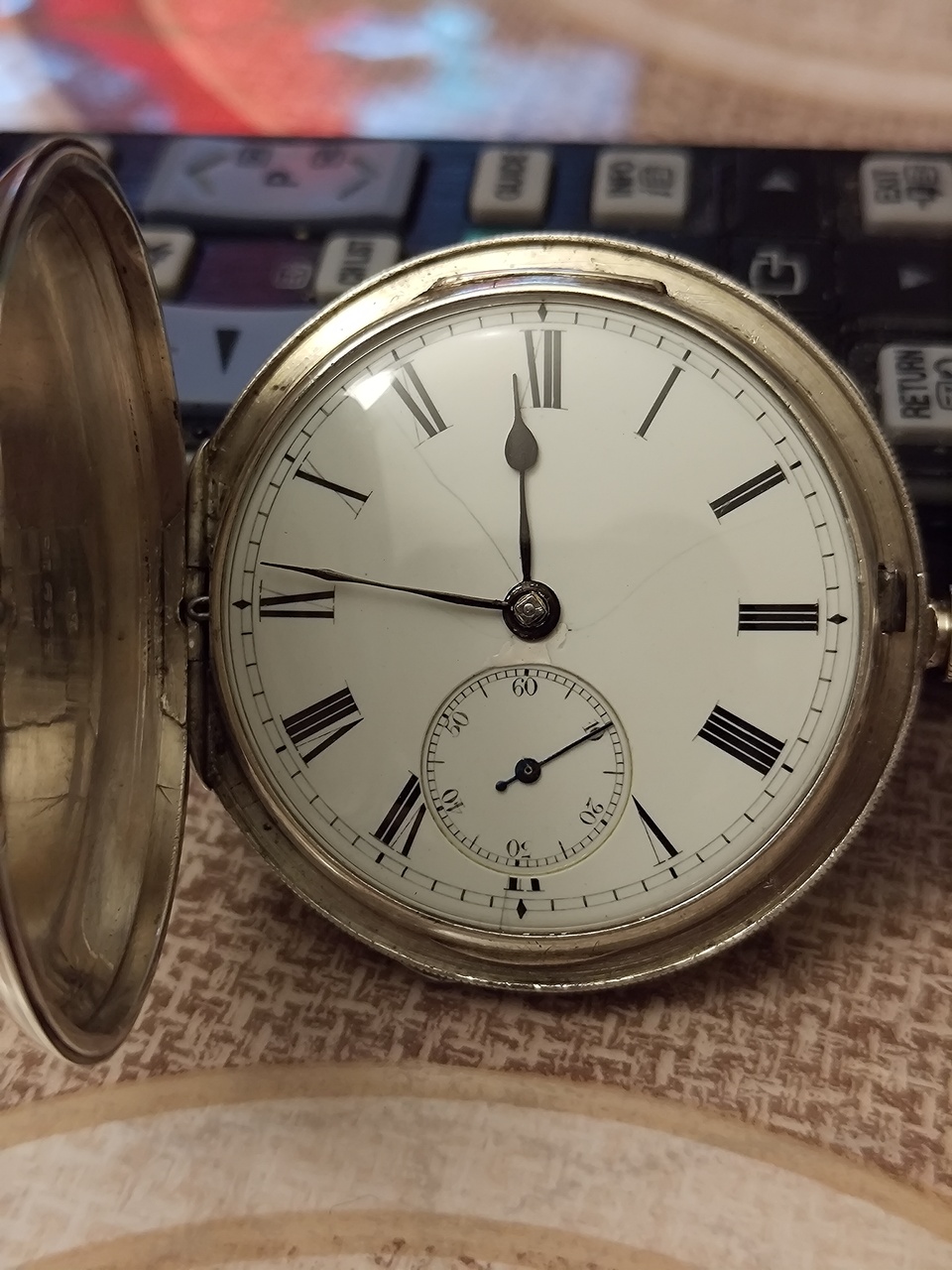

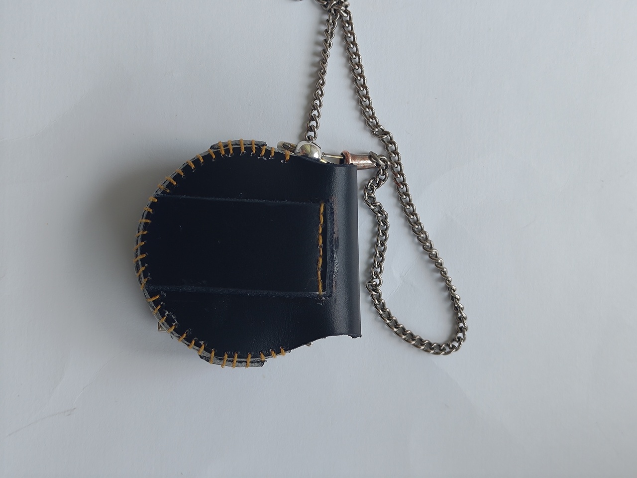

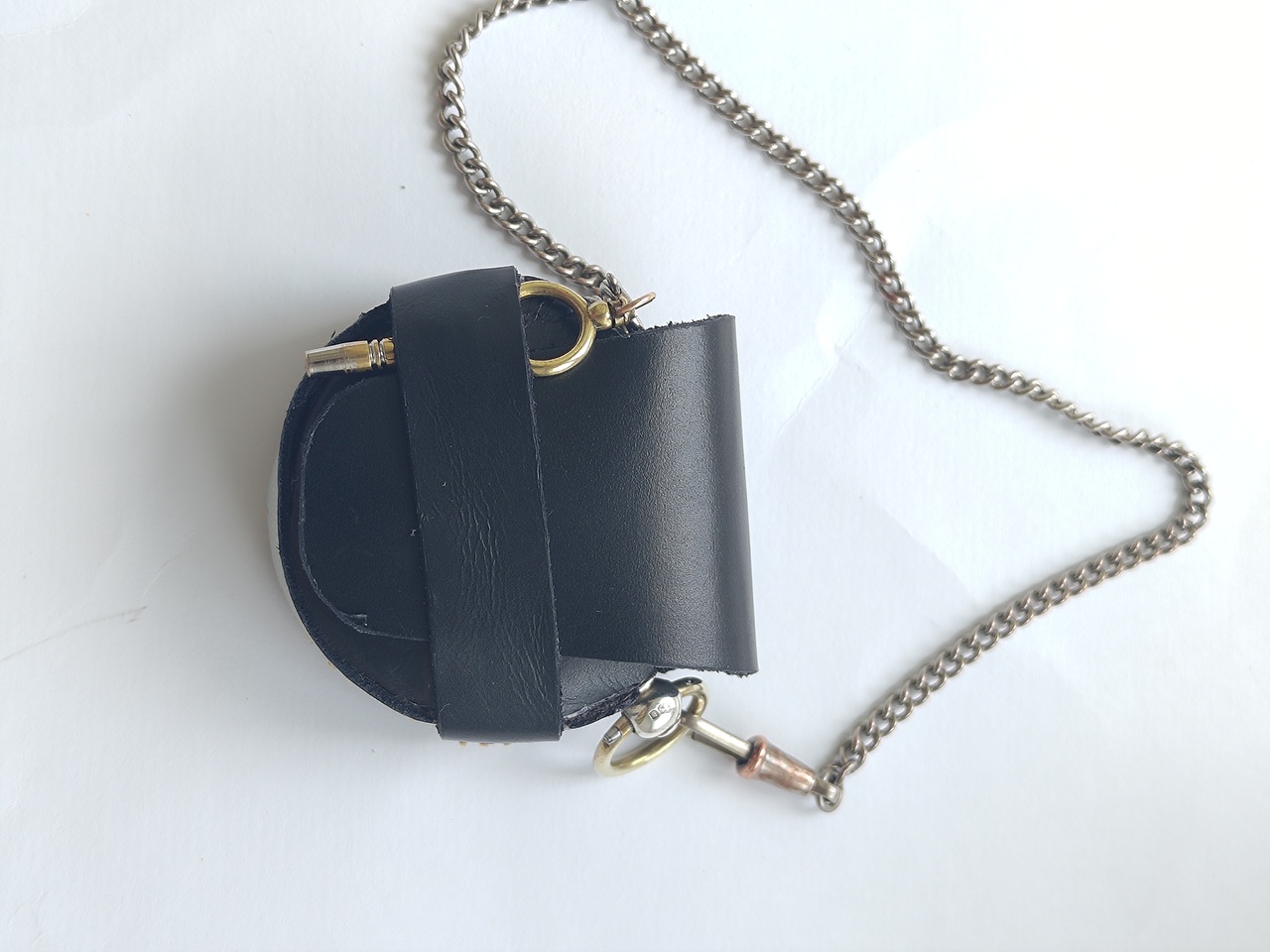

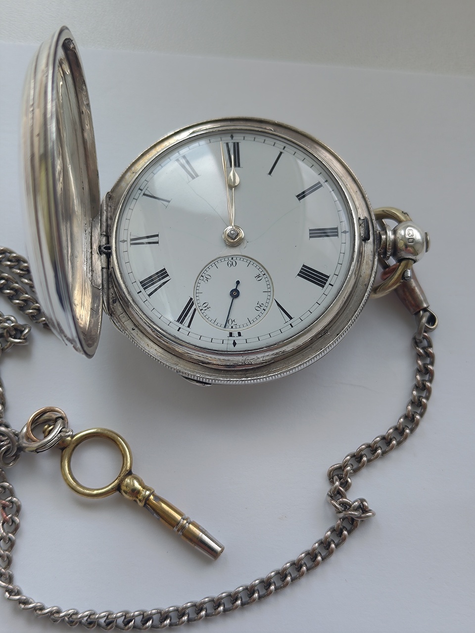

Здравствуйте! Вот и у меня появились рабочие фузейные часы. Что было сделано: полность восстановлены фиксаторы на улитке, установлен штифт на улитке за который крепиться цепь. Заменён камень в который упирается нижняя цапфа баланса. Восстановлен циферблат и стрелки они почему-то были покрашены в чёрный цвет. Отполировал и выправил стрелки. Поставил пружину для открывания крышки. Отмыл механизм, смазал. Сшил футляр для ношения часов на ремне. Ход настроил, точность хорошая. Вот в принципе и всё. Смотрим, пишем комментарии.
