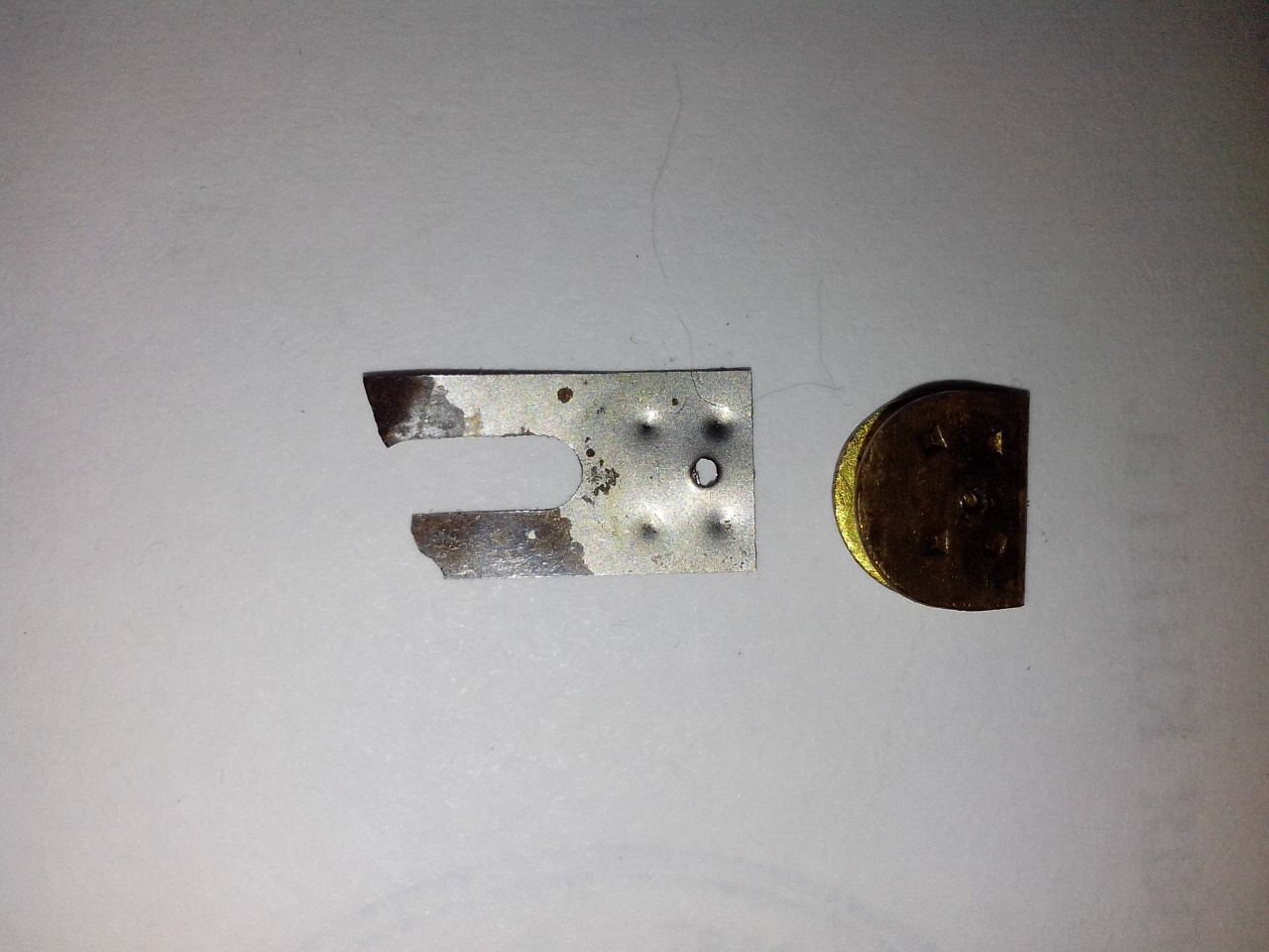

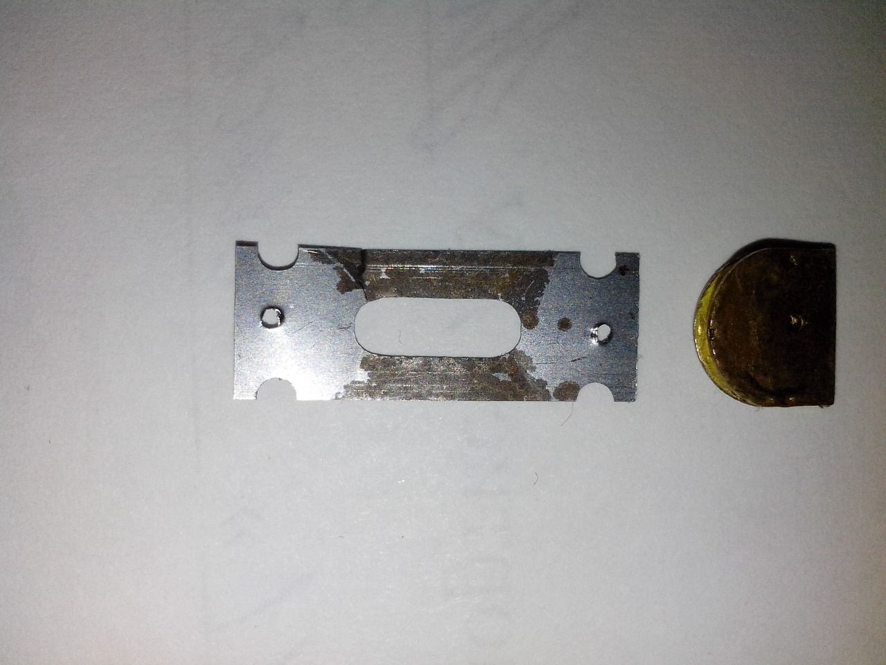

Тогда поясните почему на заводских пендельфедерах произведена зачеканка как на фото. На самой гибкой пружине явные следы зачеканки, фактически жесткое соеденение деталей. Правда один из 4 сломанных пендельфедеров зачеканен как вы пишите, но он от четвертых часов (второе фото). Получается делали и так и так.

Эти накернения абсолютно ничего не дают ! Если бы их не было, все работало точно так же ! А там где боковые пазы , задумка - что боковинки отдельно и склепаны двумя боковыми штырьками , проходя через эти пазы ! Но исполнение с согнутой боковинке... И эти пазы не работают тут .

Тогда может быть зачеканить новую пластинку , как было сделано первоначально. И дело с концом.

берите пол-мм латуньку . Согните пластинку но не до конца , обточите в размер . далее вставьте пласстинку федера и сожмите в тисках . Далее сделаете отверстие под штырек.

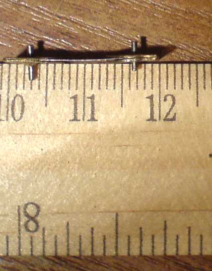

Мы можем долго дискутировать. Но, важно понять, что, как я уже писал выше:
"ОБЕ обоймы пендельфедера ВООБЩЕ НЕ НАГРУЖЕНЫ. Нагружены весом маятника сама пружина - на растяжение и оси пендельфедера - на срез....
Наличие у пендельфедера обойм - сугубо технологическое, для упрощения производства, снижения брака и повышения надежности. Надежности - при эксплуатации - там малоумелые пользователи "ручками шарят"."
Технология ремонта существенно отличается от технологии серийного и масового производства. Имел бы контактную сварку и штампы - не заморачивался бы с ручным вырезанием деталей и их соединением.
На фото - исходный материал для вырезания пружины пендельфедера и готовая сборка. Обоймы в последнее время - из жести консервной банки, оськи - из канцелярской скрепки. Результат = "быстро. дешево и сердито" .

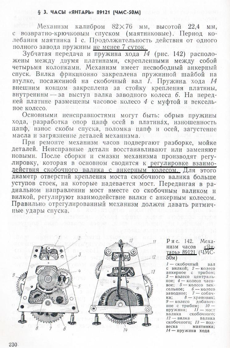

Друзья, помогите с настенными часами. Никогда крупными часами не занимался, поэтому возникла проблема.
Достались мне, так сказать, по наследству часики, Сердобский часовой завод.
Висели себе, ходили точно. Заводки хватало на трое суток. И тут я увидел у Харитончука в книге про этот механизм (Янтарь, 89121), что завода должно хватать на неделю. Разобрал, выкупал в бензине, собрал, смазал. Часы стали идти от одной заводки 8,5 суток, но при этом начали хорошо спешить, 8 мин/сут.
Потихоньку опускал диск маятника, в итоге точность отстроил, но часы идут опять трое суток от одной заводки.
Подскажите, что сделать, чтобы часы ходили положенную им неделю от одного завода? По книге Харитончука получается, что вся проблема в скобочном (анкерном) валике. Как его правильно отрегулировать?
