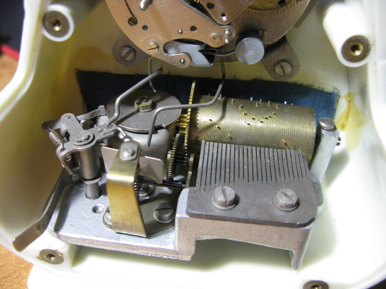

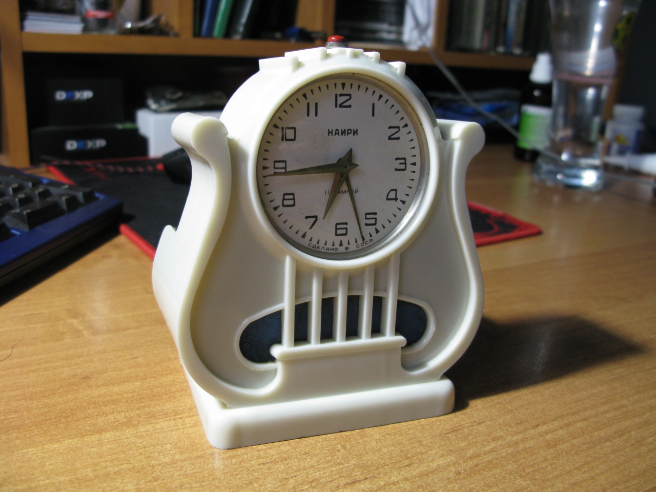

Подогнул, теперь звякает, но почему то с провалами, т.е. пропускает, вместо звонких ударов, пара глухих. Правда это у него уже когда основной бой работает на исходе завода. А предварительный вроде нормально, но удары какие то "нерешительные" )), или осторожные.))) Наверно срабатывает привычка, что будильник должен мёртвого поднять.))

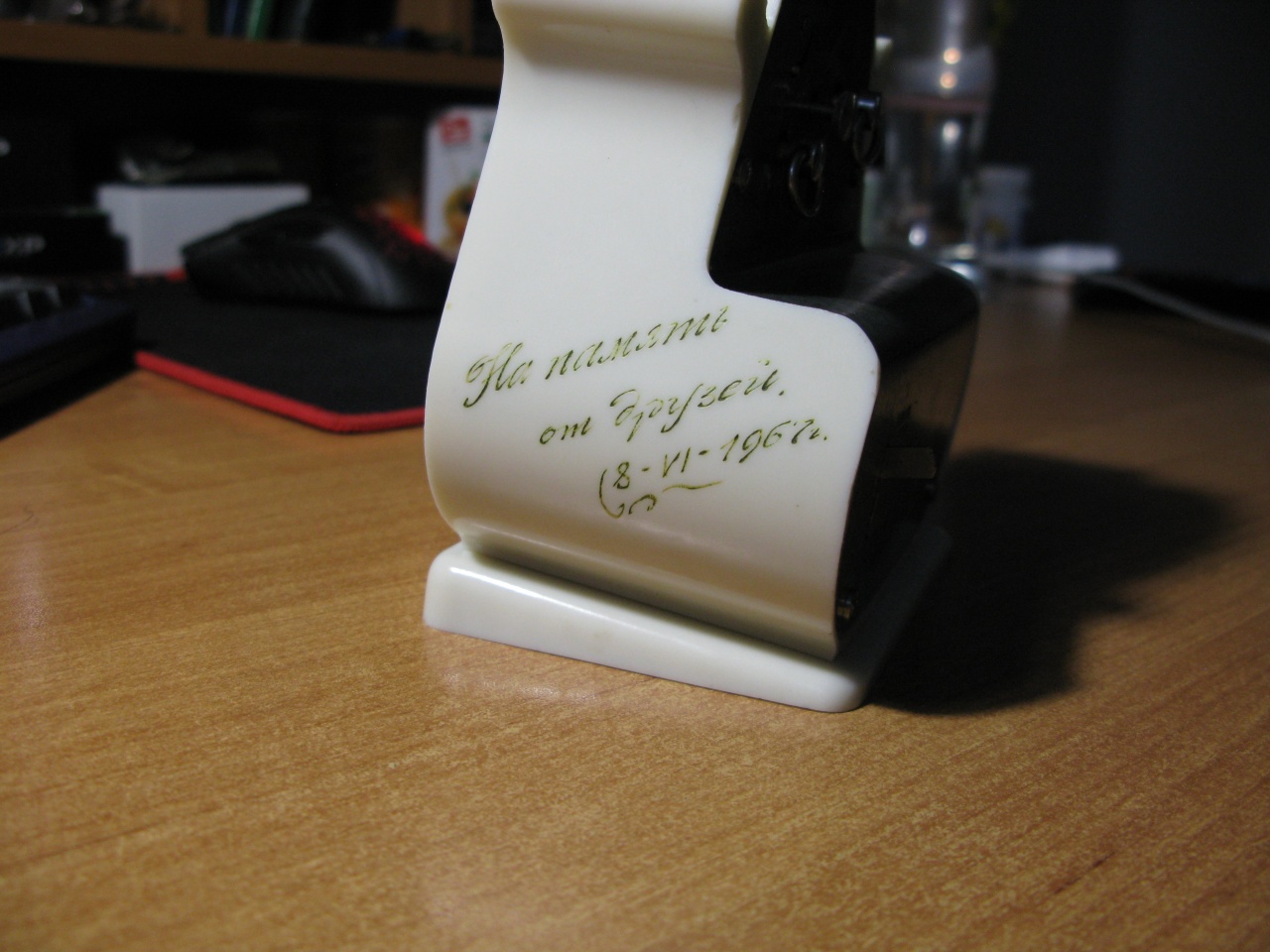

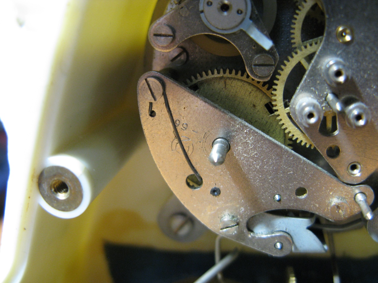

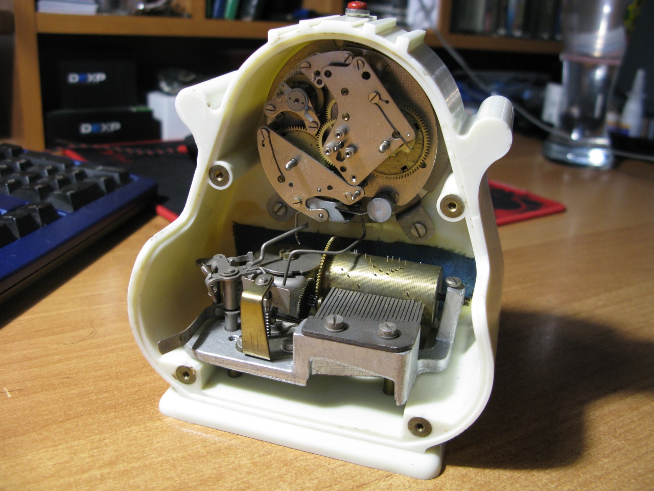

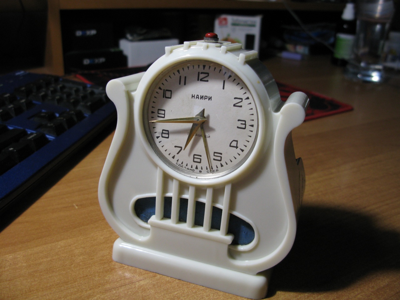

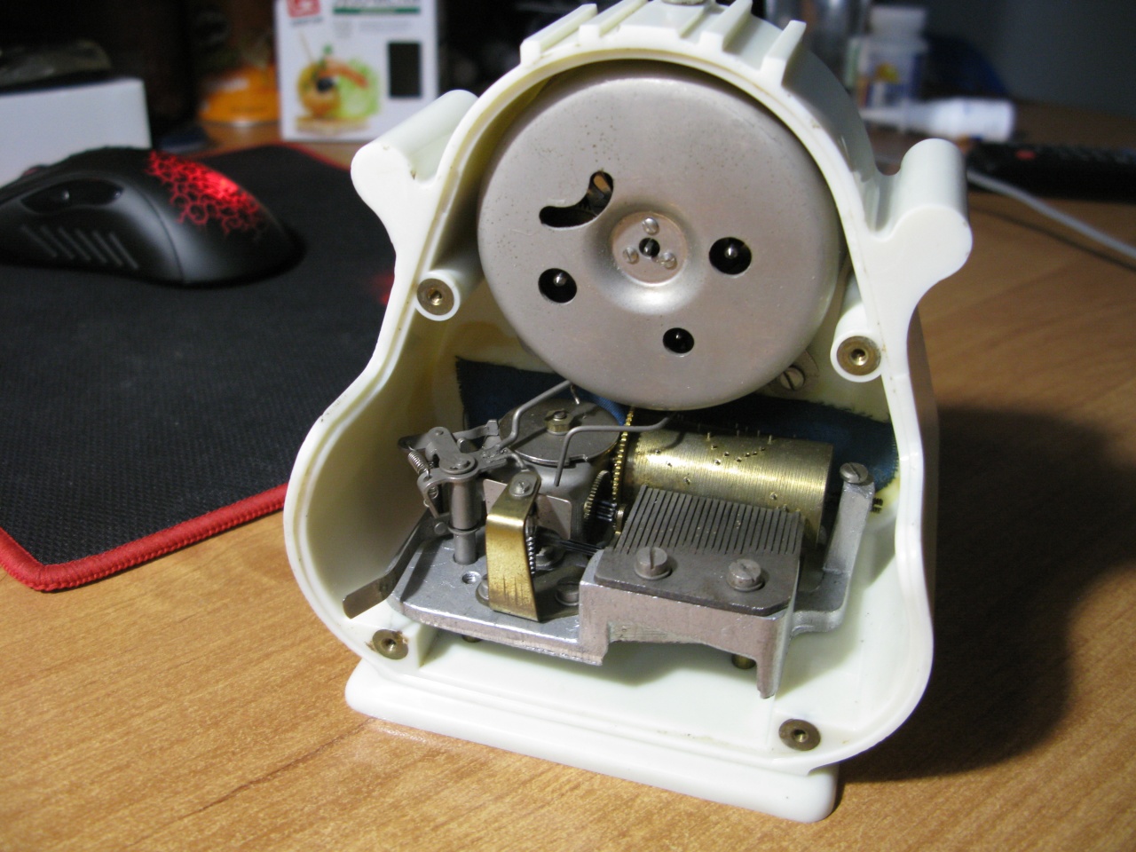

А сегодня наконец у меня появился Наири-Лира, 1 кв 66 года. На корпусе дарственная надпись от июня 67 года. Музыкальный блок рабочий, и гребёнка камертонная целая, будильник полностью на ходу, только язычок на часовом колесе стёрся. надо менять однако.
Да и стрелки отличаются от образчика, который показывал harris1969. А
вот что за мелодию играет муз блок не распознал.)) Какие вообще мелодии использовались на Наири?

Хорошее приобретение и состояние отличное,поздравляю!
У ЕЧЗ-НАИРИ было большое количество вариантов-циферблатов, стрелок.
Видать, выпускались в мелкими партиями, в большом количестве вариантов.
Такие стрелки характерны для более поздних вариантов(в дереве и прямоугольных),но какой-то статистики не накопил.
На вашем экземпляре цифер металлический крашенный?

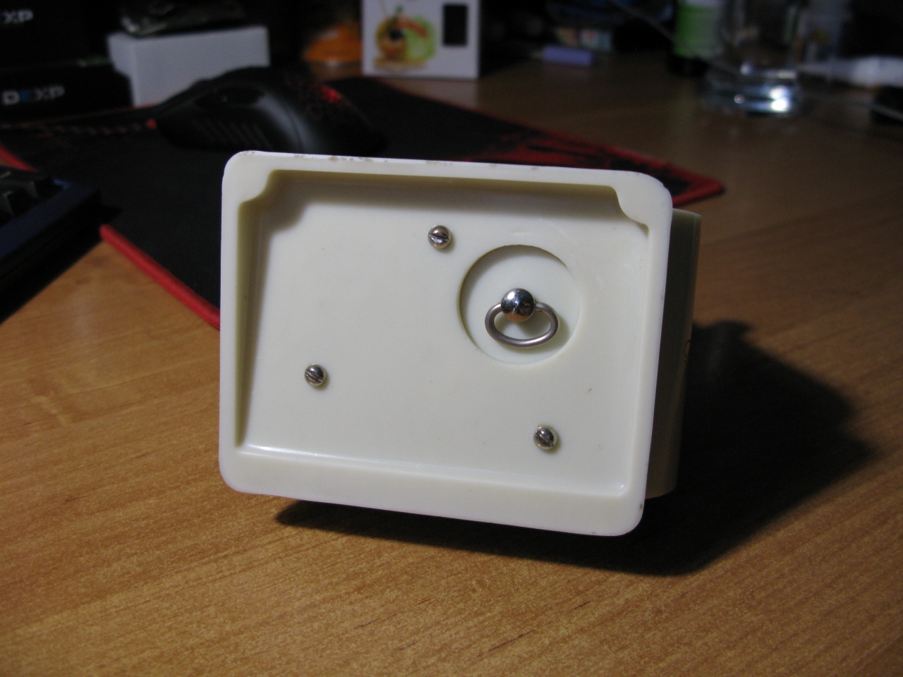

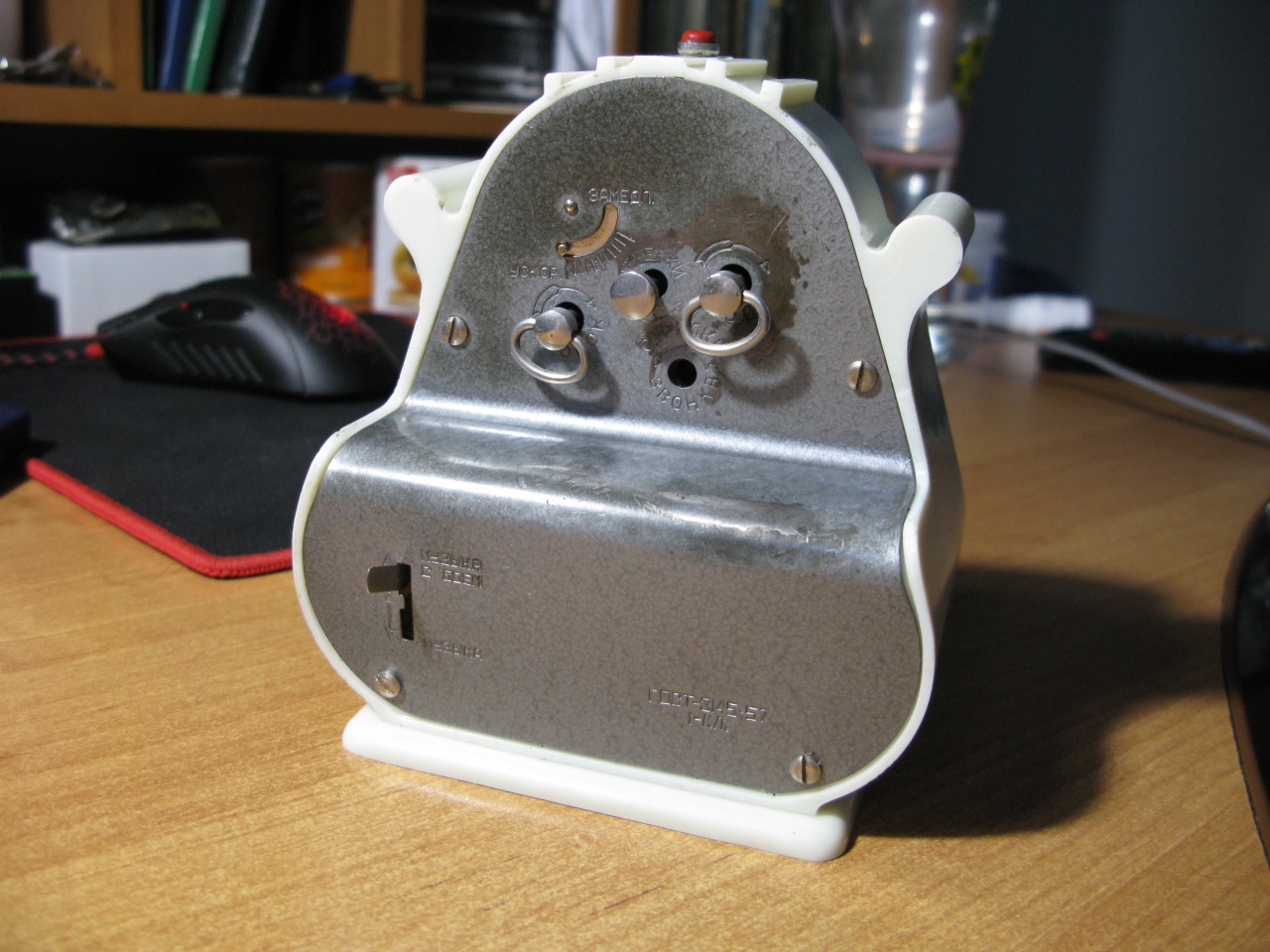

harris1969 спасибо. А цифер картон. И мальца подпачканный, но едва заметно. На фото это практически не видно. Вот ставить заднюю панель, крышкой это уже назвать, как то язык не поворачивается, геморрно. Выгнута фигово, в паз сама не ложиться, а чтобы отверстия под винты свести с посадочными местами, пришлось помучиться.
По поводу стрелок. Прямоугольных Наири у меня две в деревянном корпусе и две в пластике. А вот стрелки на всех одинаковые, присущие только Наири, по крайней мере на других такие не попадались. А на этом варианте стрелки по моему чисто славовские. У меня Слава (точнее Восток) глобус с такими стрелками.
Поздравляю,присмотрел на мешке подобный,но с трещиной на циферблате,и гребенка с барабаном стояла от поздних наири,не стал брать. Может получится видео с мелодией выложить,учитывая количество "язычков" на гребенке явно не рябина и не степь .
Обещать не буду, но по настроению попробую. У меня вроде слух то есть, да видимо не такой хороший )), не смог мелодию опознать. Мне показалось, что барабан вращается медленней чем надо, и по этому мелодия как бы растянута по времени, а когда интервалы искажены, попробуй догадайся.
