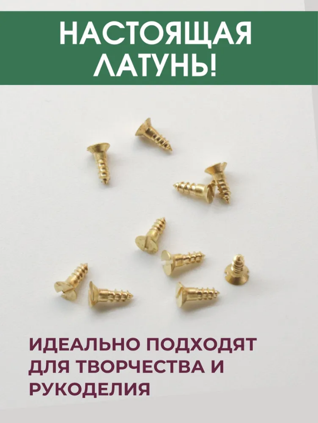

Смотри, что есть на Ozon - на сайте рубанков.ру или рубанков.нет большой ассортимент латунных шурупов (DN 1.6 - DN 5.5) под шлиц с полукруглой головой, в полупотай и потай по DIN 95, DIN 96 и DIN 97. Продаются пакетиками по 50 шт.

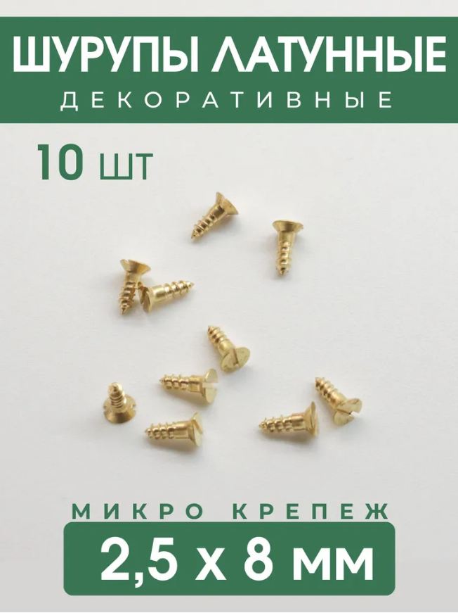

Интересно чем. По ссылке все саморезы под крест. У хозяина часов и сейчас такие стоят,,которые он хочет заменить. Надо шурупы с одним шлицом как СССР. И не обязательно латунные. Что часов не делал ни разу латунные не попадались.
Вот что надо
https://ozon.ru/t/lKz5PjQ
по моей ссылке выше

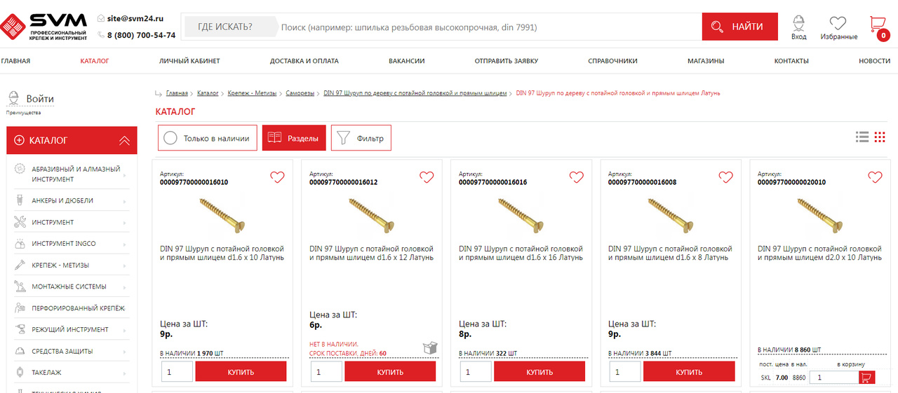

новая ссылка на производителя
https://svm24.ru/articles/krepezh_la...67747836051455
на Алиэкспресс

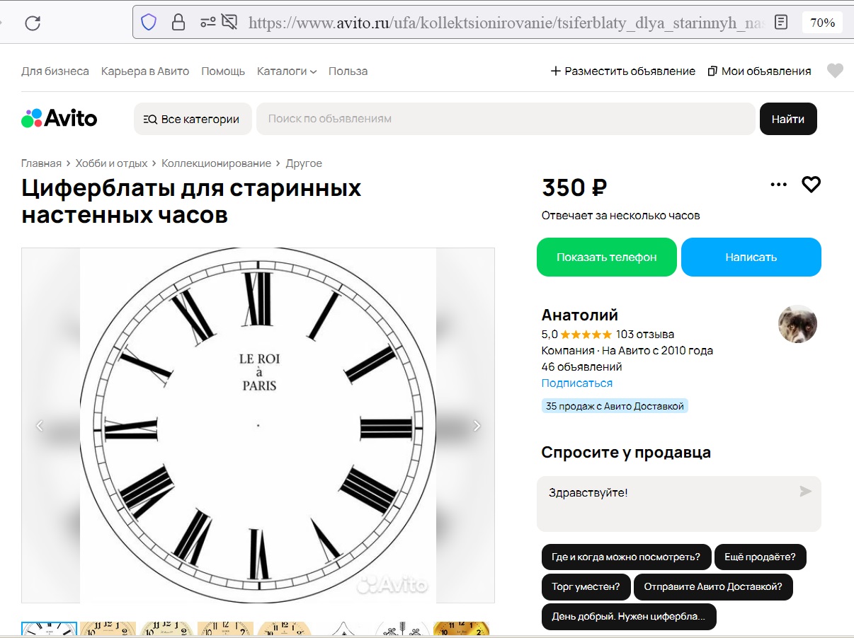

Сообщение от arhistratig Посмотреть сообщение
Пример поэтапного восстания циферблата недельных часов
Не только лишь у всех хватит мастерства, времени, материалов и терпения на такой труд.
Вот попалось на Авито - https://www.*********/ufa/kollektsio...77572#extended

Ссылки на авито тут не проходят, хотите показать присылайте номер объявления или фото с него.

А какой труд? Распечатать бумажку?

Сообщение от Oled Посмотреть сообщение
1. Где взять нужный для данного экземпляра трафарет?
2. Многие ли умеют работать с программой CorelDRAW?
3. У кого в наличии самоклеющаяся бумага-винил?
Ну это только навскидку.
Трафарет нашел у себя - вечером погляжу рядом с оригиналом.

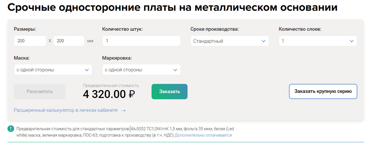

На случай полной потери циферблата. Есть такая тема - печатные платы. И их можно сделать на алюминиевом основании 1.5мм (а алюминий похож на цинк, кстати).
Маска белого цвета, шелкография - черного. Выглядеть по идее должно не плохо. Для понимания - сломайте старую светодиодную лампочку и посмотрите на плату, на которую светодиоды напаяны - вот это оно самое.
В частности компания Резонит может сделать такой заказ, работает с частными лицами, есть доставка. И, например 200мм цифер обойдется по их калькулятору в 4320р. В количествах - дешевле. https://www.rezonit.ru/pcb/na-metall...nii-al/urgent/
Есть нюанс, что нарисовать циферблат надо в определенном CAD, если вдруг будет интересно кому-нибудь пройти этот путь, я бы мог помочь по части подготовки к производству.

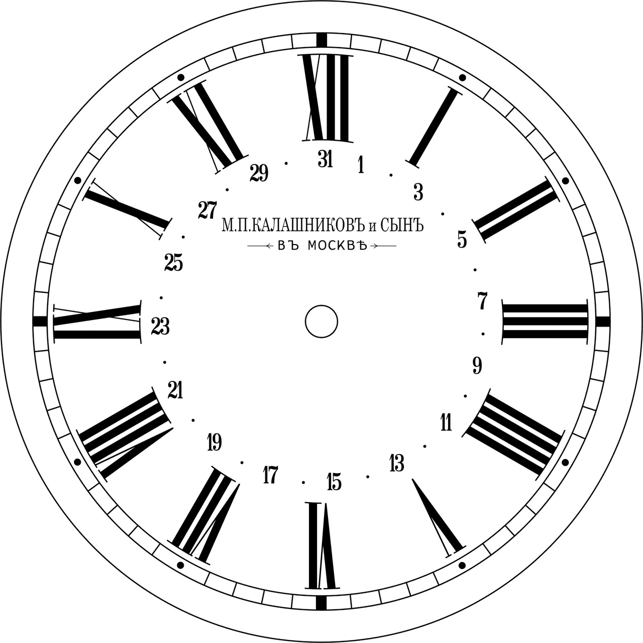

Куда-то вас не в ту степь понесло. OlegM225, что надо-то? Вы хотите изготовить правильный цифер для своих часов? Уже давным давно нашими коллегами (спасибо им огромное!) все отрисовано, только отдать надо в УФ печать... Не забудте оттенок желтого цвета попросить добавить в фон, иначе новоделом будет смотреться.
Благодарю за подсказку. Впервые про такое услышал. А печать должна быть на каком материале?
Еще вопрос "для общего развития" - циферблаты для таких часов только "рисованые" или были эмалевые? К чему спрашиваю - распечатал цифер на струйном принтере на бумагу самоклеющуюся, матовую и, тренировки для, нанес на нее слой полиуретанового лака (по металлу). Погляжу как будет выглядеть после высыхания, но на первый взгляд очень смахивает на эмалевый циферблат. Если делаю глупость уж сильно не пинайте.
