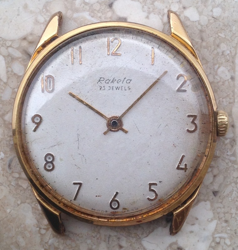

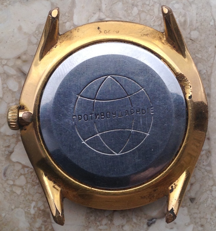

Вот что досталось мне... С глобусами,как положено... Они обе аутентичны?

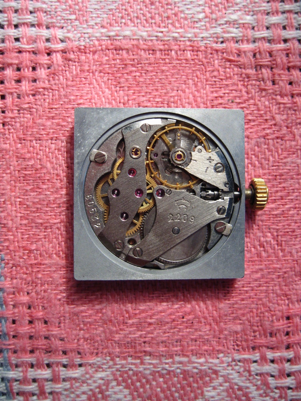

Cобрал по кусочкам,вот такую,квадратную.
Полагаю 1971г не соответствует,
но хотелось поставить крышку от атомного министра!
Кстати,почитал тему и провёл обследование,имеющихся у меня
механизмов.
Имеются мехи с номерами:
1. 02416 и у моего часовщика имеются мехи с № 17530,44214,44628.
2. 11946
3. 13512
4. 49858
5. 60532
6. 61082
7. 71087
8. 74082
9. 81395
10. 94219

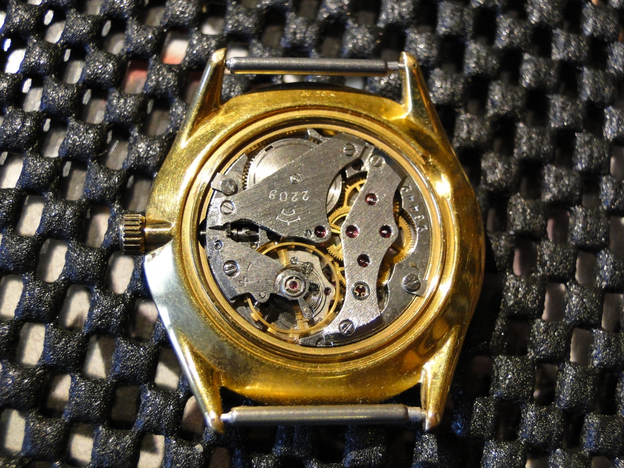

У механизма с №02416 обнаружил очень небольшое отличие, от механизма тип 3.
Название: РАКЕТА 2209 014.jpg
ID:	645688   Нажмите на изображение для увеличения
Название: РАКЕТА 2209 016.jpg
ID:	645689   Нажмите на изображение для увеличения
Название: РАКЕТА 2209 019.jpg
ID:	645690   Нажмите на изображение для увеличения
Название: РАКЕТА 2209 020.jpg

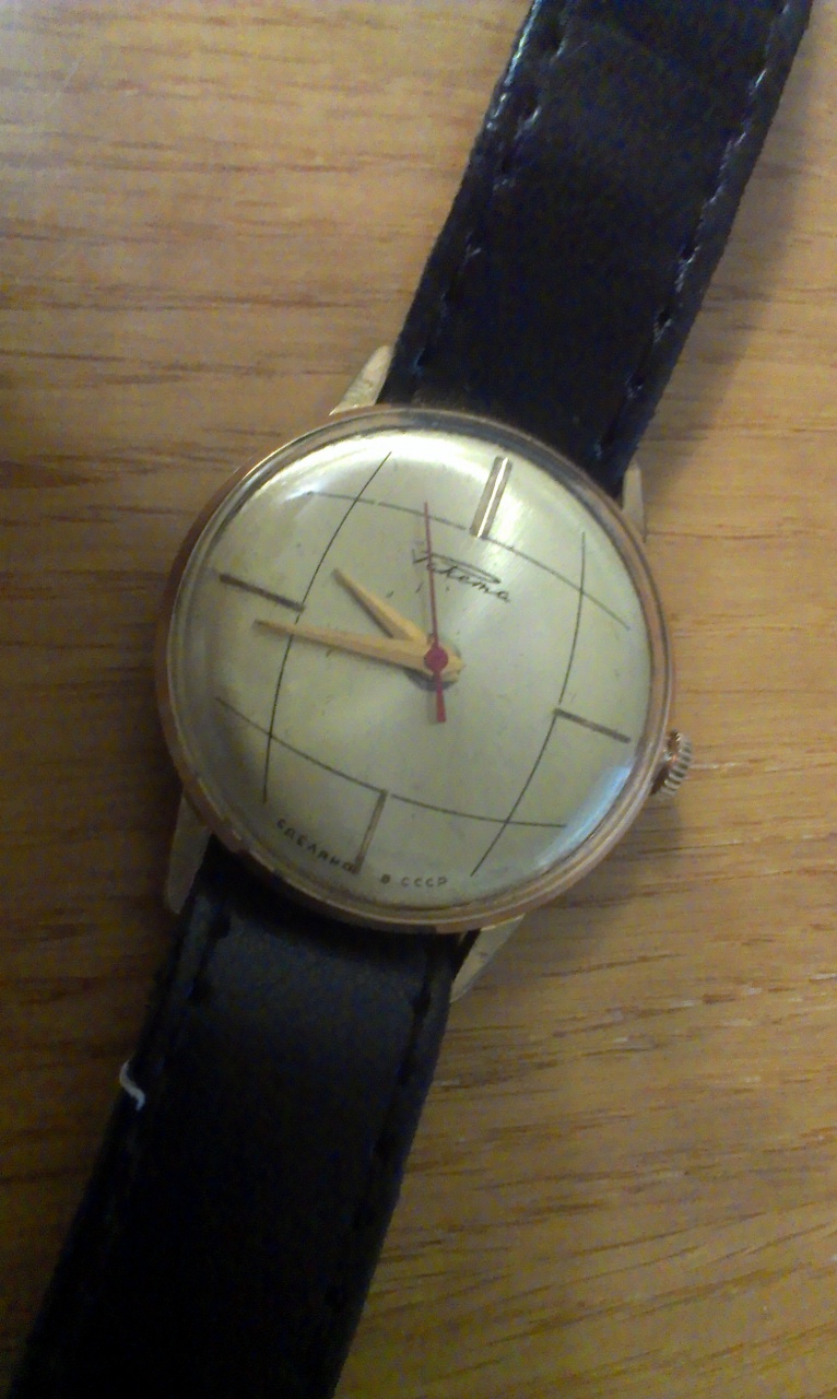

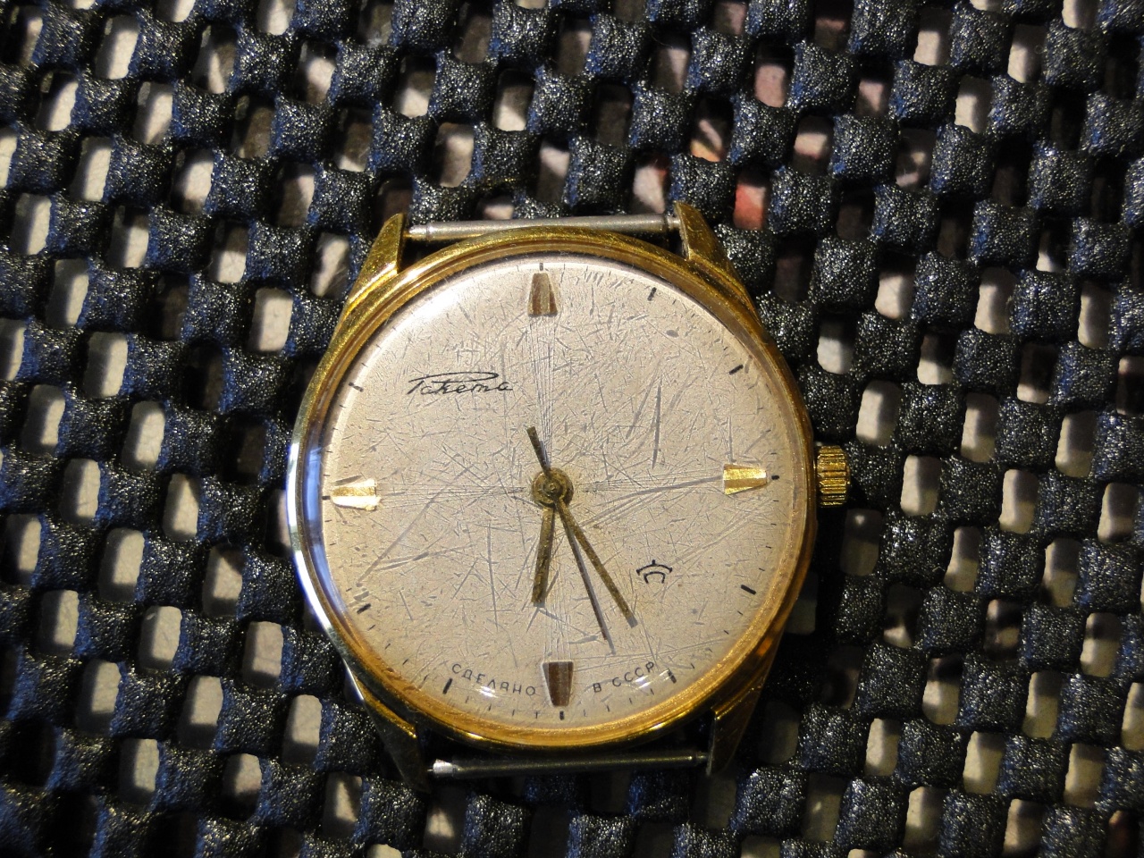

Потрёпанные жизнью, потерявшие секундную стрелку часы с объёмными золочёными арабскими цифрами, демонстрируют уверенный точный ход.
В компании с братом-близнецом.
P. S. Рассмотрю предложения помощи с секундной стрелкой.

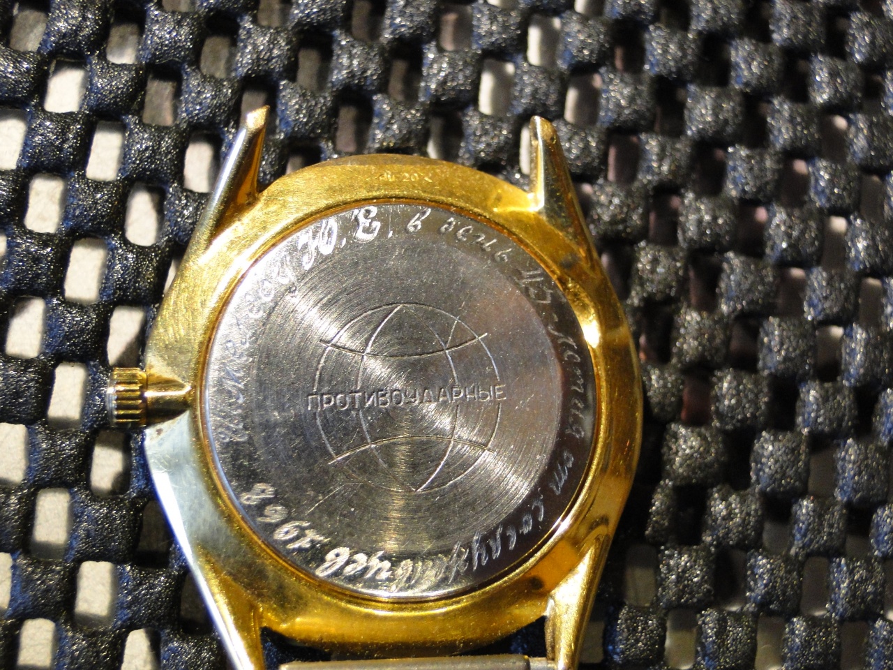

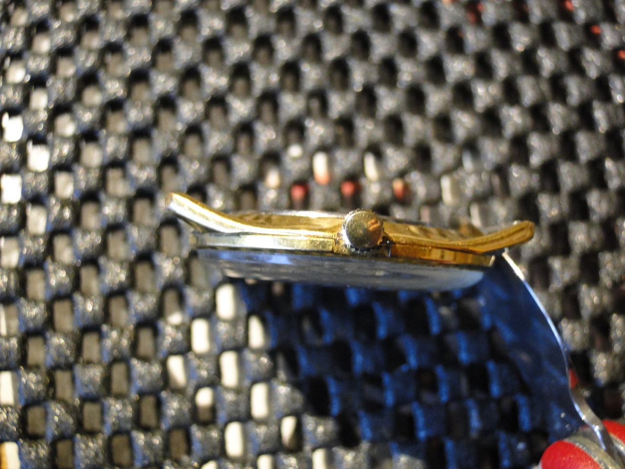

Здесь ещё не показывал.
У меня ситуация хуже, чем у коллеги Raphy - со всеми стрелками проблема
