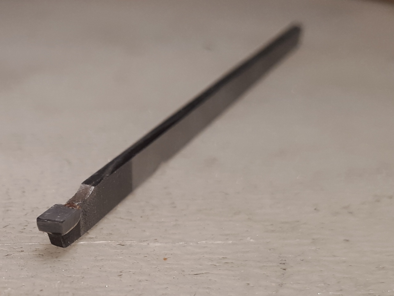

Тема уже поднималась ранее попробовал ее воплотить в жизнь случайно попалась в руки старая циркулярная пила без части зубьев. Я из нее выпилил резец, режет хорошо. Ширина режущей кромки 2.2 мм

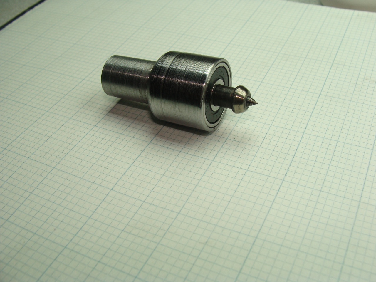

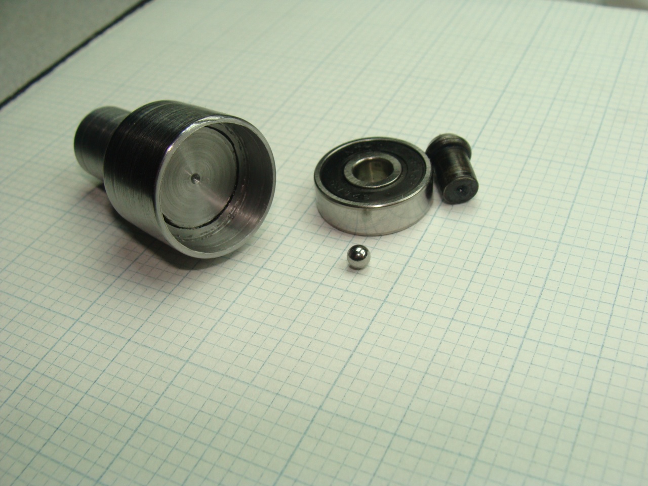

Возможно кому нибудь будет полезно. Сделал Центр для задней бабки.

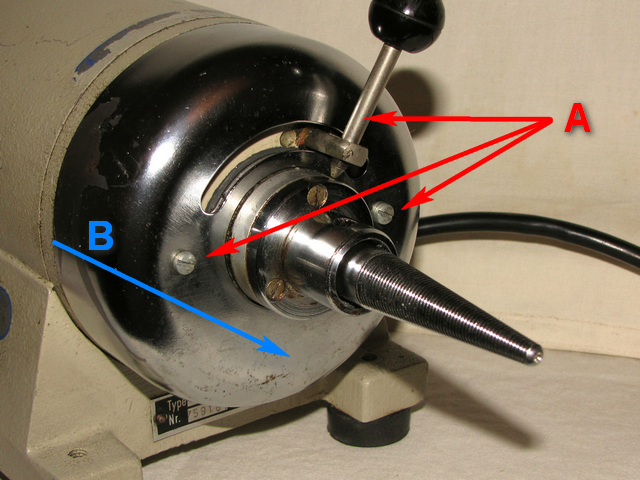

Multifix M80: что то не могу понять как снять блестящий кожух...
Добрый день, Антон !
Во первое, Вам надо отвинтить двух винтов и рычаг обозначенных красным стрелками и буквой "А", затем должно будет снят крышку в направлению синей стрелки обозначенной с буквой "B". Крышка теперь должна соскользнуть с корпуса двигателя, так как после откручивания двух винтов крышка удерживается только с небольшим трением.
Может случиться, что крышка немного заржавела с внутренней стороны, если это так можно понадобится использовать немного проникающего масла.
Обратите внимание: Двигатель должен быть не подключенным в сети!
С уважением, Душан

Спасибо.
я уже заменил подшипники на новые.
присутствует небольшое биение на валу, буквально несколько десяток.
крышки (все три) включая нержавеющую, снимаются легким постукиванием резинового молоточка. они сделаны впритирку.
особенное внимание нужно обратить на тот факт, что после установок новых подшипников вал будет иметь продольный люфт, который исчезнет после установки малого кожуха на валу справа, на трех винтах. именно он прижимает подшипник, устраняя люфт "в ноль".
