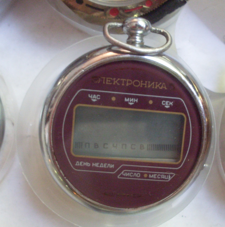

Старый 04.01.2015, 17:48
Аватар для watchlarin
watchlarin watchlarin вне форума
Регистрация: 07.10.2014
Адрес: Сибирь
Сообщений: 225
Сказал(а) спасибо: 167
Поблагодарили 40 раз(а) в 35 сообщениях
есть не то чтобы на запчасти, на обмен скорее, часы на ходу, надо батарейку поменять! кому интересны?

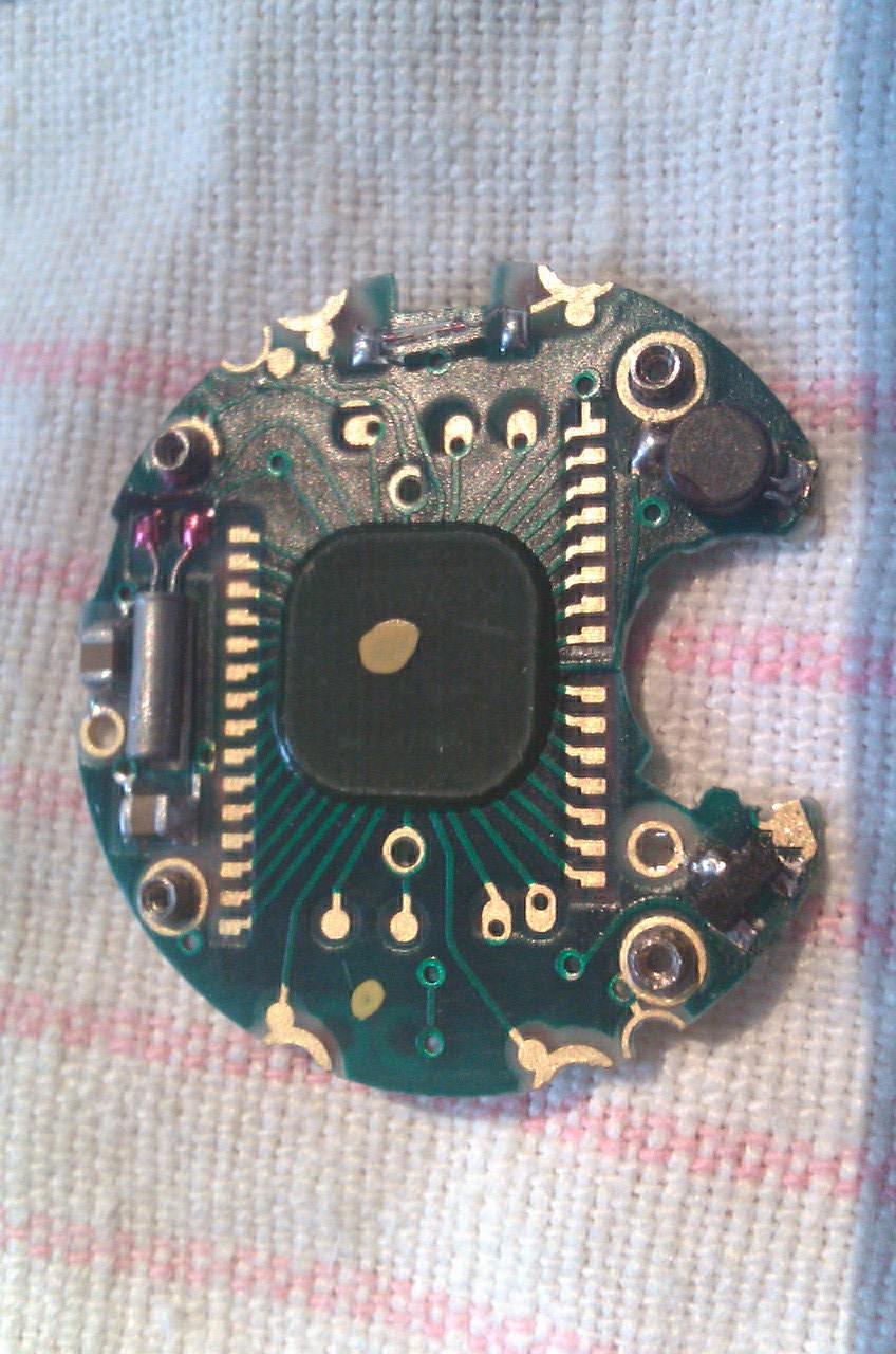

Аватар для vova64
vova64 vova64 вне форума
Регистрация: 08.08.2012
Адрес: Россия, г.Балашиха
Сообщений: 4,074
Сказал(а) спасибо: 12,920
Поблагодарили 3,682 раз(а) в 1,867 сообщениях
Подскажите,в паял катушку енд транзистор,звук будет? 53 я если не обшибаюся
...какой президент, такая и водка, ну и остальное тоже..
Этот пользователь сказал Спасибо! vova64 за это сообщение:
IGOR CUSTOMIZER (21.11.2020)
  #368
Старый 05.01.2015, 16:05
Аватар для siealex
siealex siealex вне форума
Регистрация: 09.02.2010
Адрес: Украина, Харьков
Сообщений: 19,585
Сказал(а) спасибо: 2,601
Поблагодарили 8,088 раз(а) в 5,856 сообщениях
Нет, на 53 не будет, там этот вывод никуда не присоединен, это не ЧН-53.
vova64 (05.01.2015)
  #369
Старый 05.01.2015, 16:52
Аватар для vova64
Сообщений: 4,074
Спасибо,Какой именно?с мик.сх есть, с катушки есть, с транз. есть не53 а какая?
  #370
Старый 05.01.2015, 16:56
Аватар для Surok
Surok Surok вне форума
Регистрация: 22.08.2010
Адрес: Россия, г.Москва
Сообщений: 1,658
Сказал(а) спасибо: 493
Поблагодарили 1,196 раз(а) в 557 сообщениях
Сообщение от vova64 Посмотреть сообщение
с мик.сх есть
Почему Вы так думаете? Его как раз там и нет, кристалл микросхемы с этим выводом не соединен.
не53 а какая?
Как раз таки 53, а для переделок нужна ЧН-53 - у них разные микросхемы внутри.
