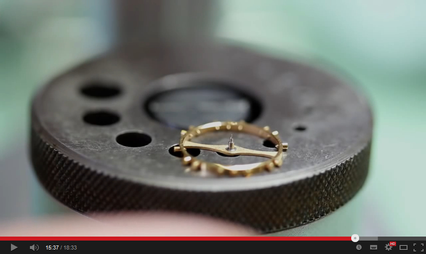

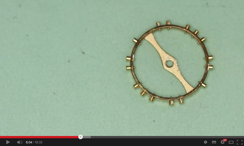

Сообщение от Odissey Посмотреть сообщение
Однако результат виден не плохой.
Доброе утро!

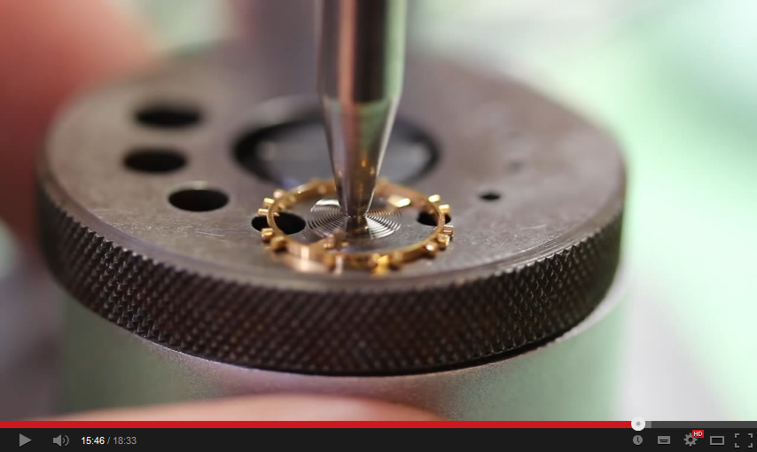

Не согласен, по причины:
Сам по себе факт, что Bergeon продает Platax, и говорит что он может быть использован для выбивания осей, не означает, что это является правильным делать.
Тот факт, что Platax инструмент должен быть использован только на балансовых колес сделанных из Glucydur (из бериллиевой бронзы), Швейцарский удобно оставили из инструкции пользователя.
Cyma балансовое колесо не является сделанным из Glucydur, ни из стали, таким образом оно подлежит серьезному повреждению если бы ось просто выбивать, следственно этому повреждение хорошо видно на видео.
Следуя работы дальше, мы также можем увидеть другой способ повреждения колеса балансе, искажая ее в плоскости.
Нужно ли нам анализировать дальше?
С уважением
Душан

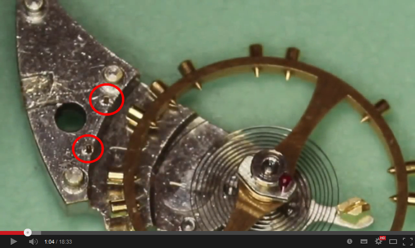

Я хотел бы отметить еще один пример плохого исполнения ремонта. Это обычно выполняется, когда нет достаточного осевого зазора. Некоторые ремонтники сделают небольшие порезы в платине, именем "grenadier" под мостом балансе, а также в мосту балансе чтобы увеличили осевой зазор.
Все их можно посмотрит на фото ниже, обозначено красным кругом.
Конечно, подобная практика является абсолютно неприемлемым.

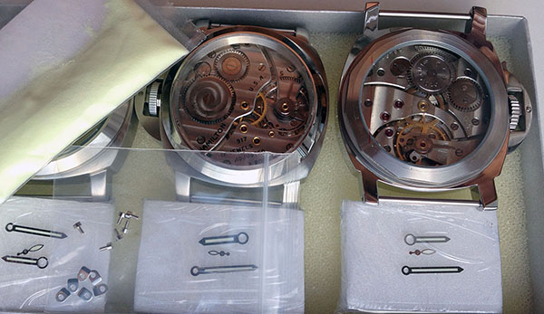

сегодня на рынке у меня появился поставщик старья в виде молний.
результат - 4 шт. из которых одна даже ходит)))))
а 3 остальных - 55, 54 и 52 годов ))))
правда в них ковырялись. но более менее живые.
(очень удобно использовать в ряде случаев шину от детского автомобиля, кстати сказать):
что будет с ними дальше?
вот их товарищи, которые попали ко мне раньше, ждут только циферблата и изменение размера футора стрелок:
этот ждет еще баланса ))))) и кроме того, хочу перепечатать циферблат в точности, только развернуть на 45 градусов против часовой стрелки, чтобы сохранить полностью стиль:

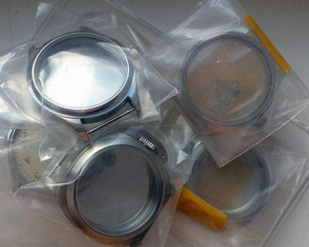

а для тех, кто сдаст нормы ГТО по точности хода, предназначены вот эти корпуса )))

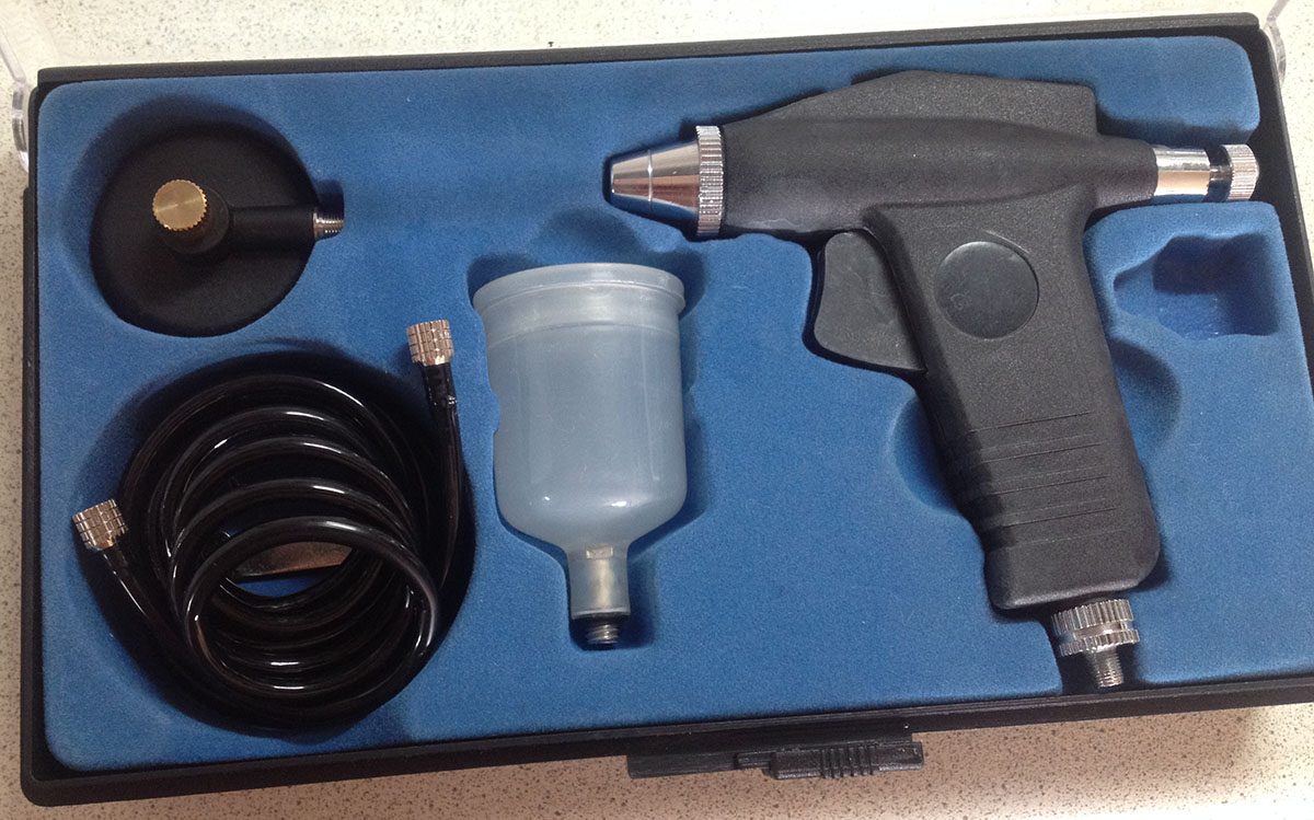

крашу вот таким аэрографом:

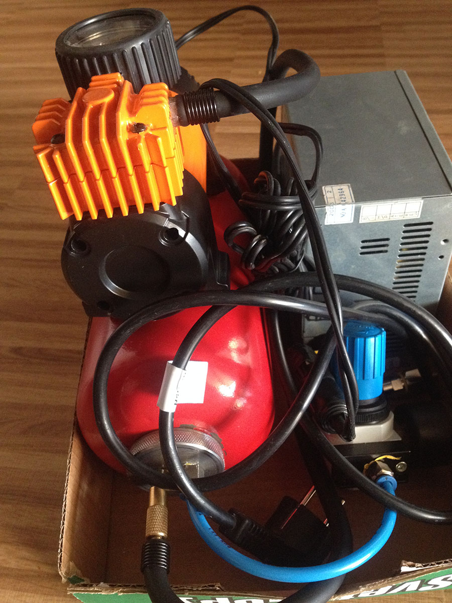

а компрессор, еще не готов, как говорит Popeye - версия 0.9 beta II )))))
но скоро приедут датчики и я все это соберу в автоматический блок. и будет красиво.
ресивер сделан из огнетушителя. блок питания от PC. блок от автомобильного компрессора где детали все латунь, а не пластмасса.
но он уже работает, а роль автоматики выполняет сын - как доходит до 3х атмосфер - отключает, падает до 1й - включает. сбоев пока не было))))
