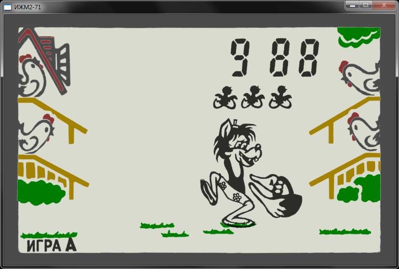

Вместо того, чтобы доделывать программу, сижу тестирую. Играюсь! Вот набрал на игре А... (см.фото)
2MAX:
Да, это как самообразование. Поделиться не жалко, но вся основная информация в голове, в исходном коде эмулятора. Набирать долго. Процессор-то старенький, непрограммируемый. Кому это надо?.. Я с удовольствием отвечу на конкретные вопросы, лучше через ЛС.

Ещё по поводу платформы. Интереснее было бы портировать даже не на Андроид, а на что-нибудь типа Ардуино. Реально?
Кстати, да! Реально. Работы на пару дней. А если МК будет с контроллером ЖКИ - то совсем несложно. Иначе, придётся эту часть писать программно. У дисплея "Ну,погоди!" 72 сегмента. Мультиплекс 1:2. (или 2х36). А если приделывать графический дисплей- то вообще попотеть надо. Но невозможного ничего нет!
1:2? А какого у этого дисплея четыре общих вывода? Они соединены между собой по два?

Да. Так сделан дисплей. Иначе не разведётся, наверно. Перемычки снаружи.
