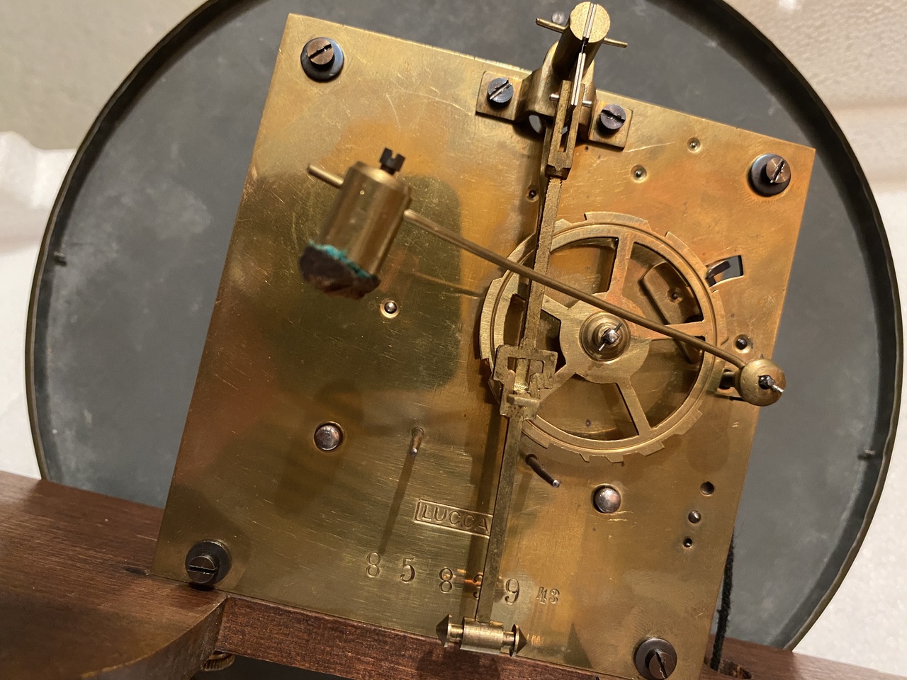

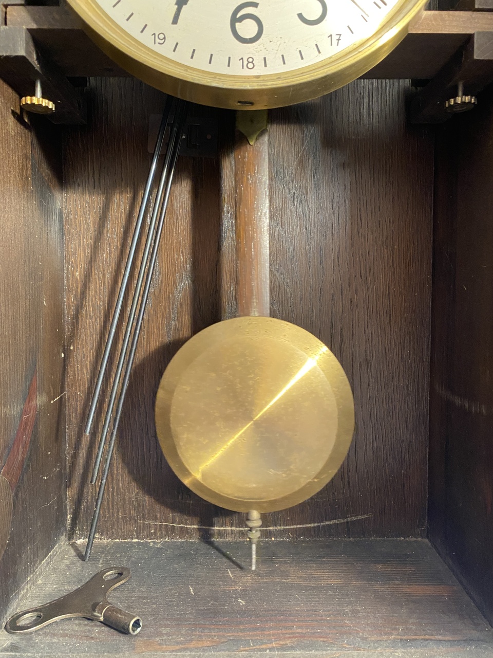

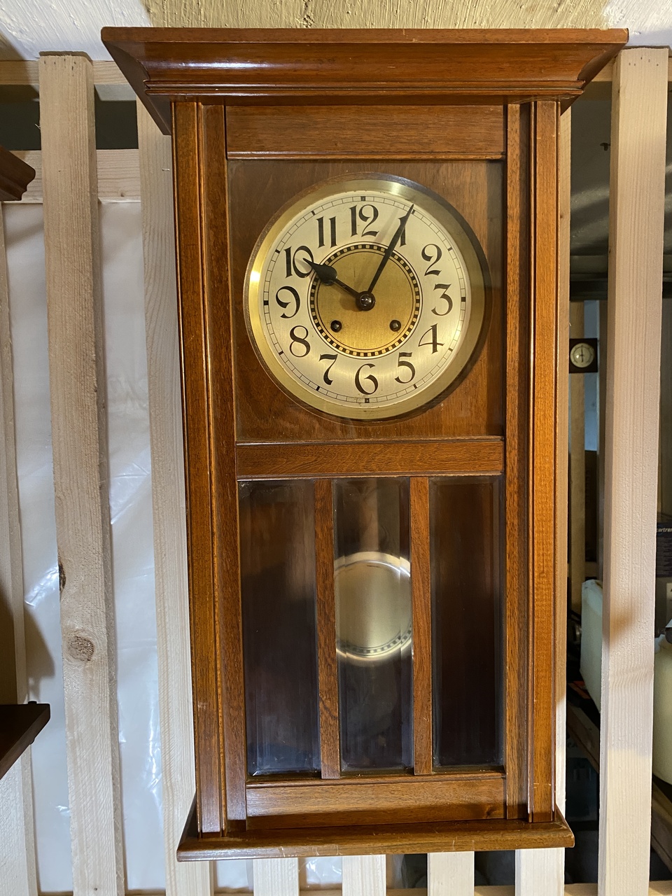

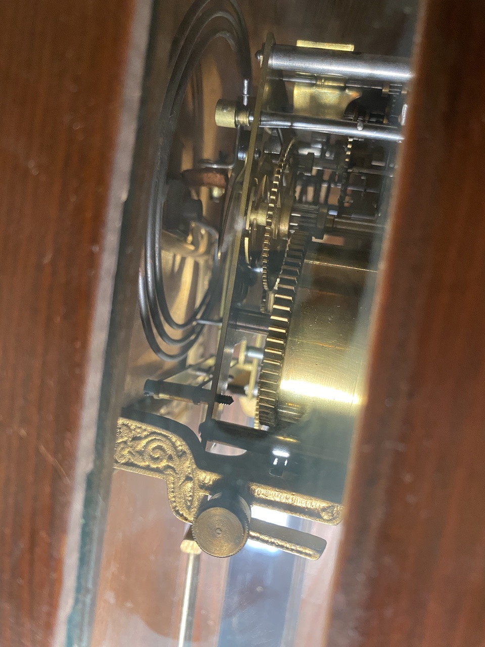

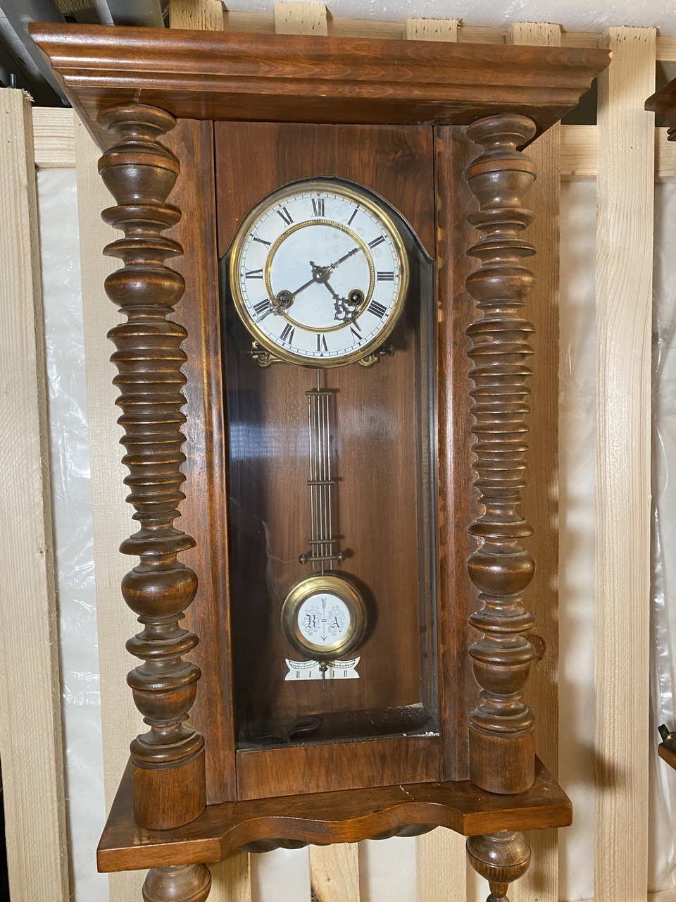

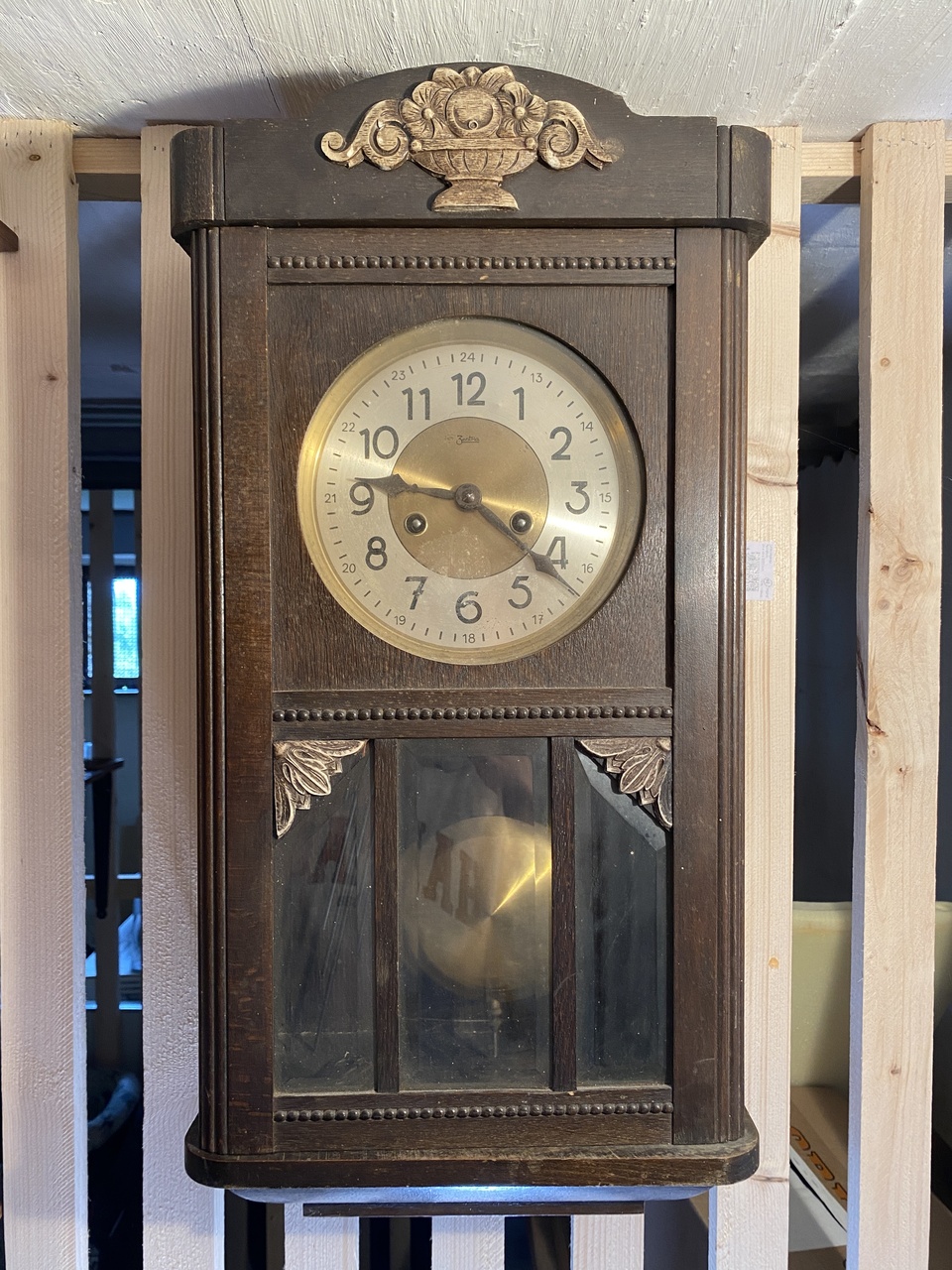

Доброго дня! Часы готовились поехать на свалку, не смог этого допустить, забрал себе. Поиск в интернете внятного результата не дал. Здесь как вижу есть люди хорошо разбирающиеся в вопросе. Подскажите пожалуйста, что из себя представляют данные часы?

Здравствуйте!
Замечательно, Вам плюс в карму за спасение часиков! ))
Вы хотели бы подробностей или общей информации? Для подробностей надо механизмы вытащить и сфотографировать будет. А в целом это немецкие фабричные часы 1910-30-х гг. Недорогие, каждые сейчас около 100 евро максимум стоят.

Со сдвоенным гонгом, на мой взгляд Беккер.

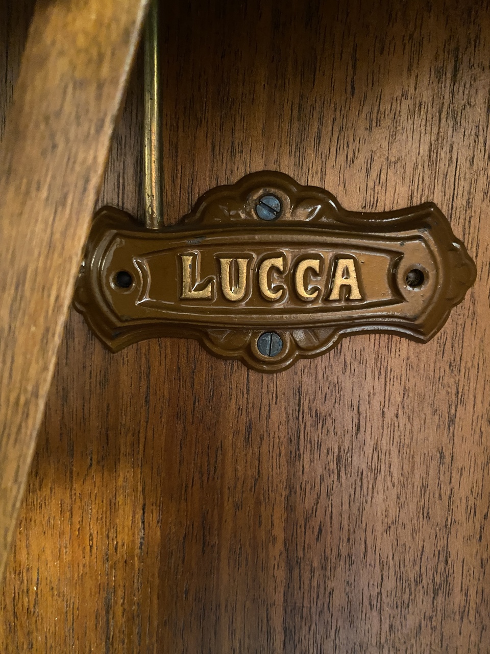

Анкерный мост похож на Muller-Schlenker, фирма Adolf Hummel (у неё резонатор гонга Lucca) размещала заказы на пружинные механизмы у них в большом количестве.

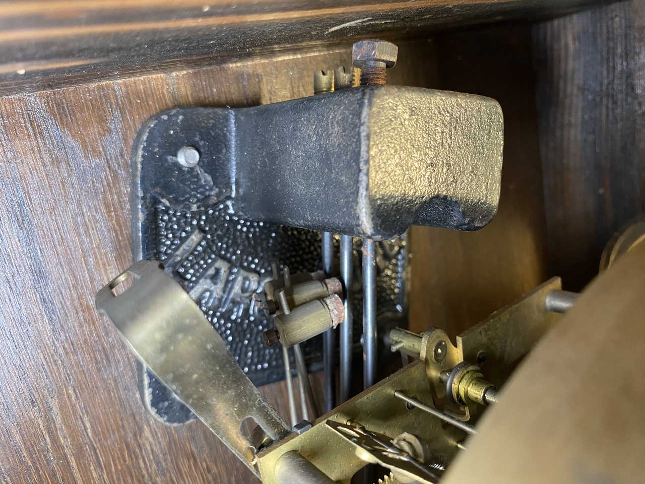

Где б мне такую свалку найти. Первые часы судя по подвесу маятника от Мауте. Какие у них механизмы чистенькие ухоженные. Надеюсь когда я пойду червяков кормить мои дети не понесут мои часы на свалку, а хотя бы додумаются их продать. Хотя младший не должен, хоть и не очень активно, но немного интересуется устройством и историей тех или иных часов.

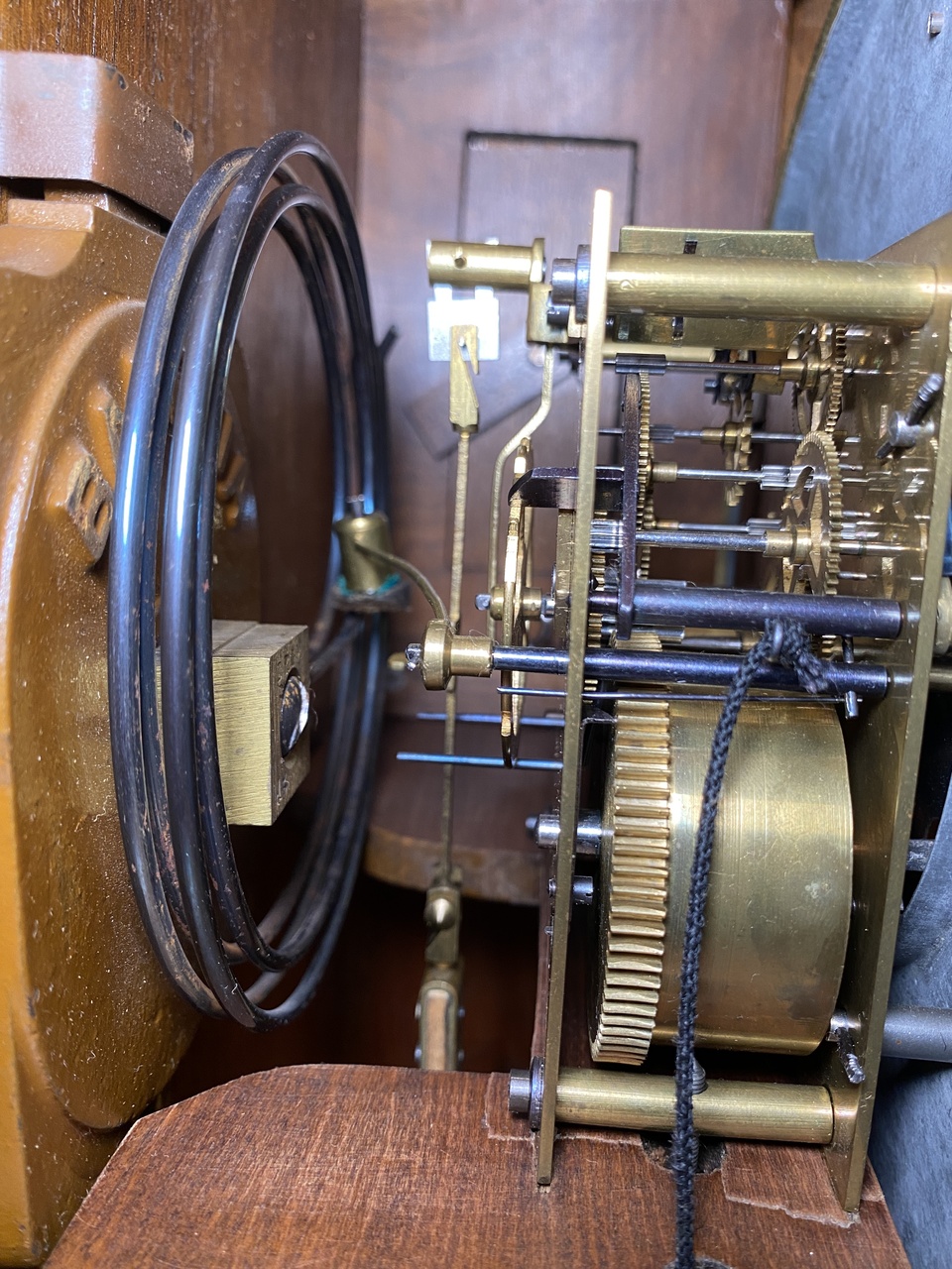

Благодарю ответивших! Интересуют конечно же технические и исторические подробности) Я далёк от мысли их продавать и прекрасно понимаю, что они недорогие, но это не делает их для меня менее интересными) Попробую завтра снять механизмы и сфотографировать. Надеюсь они вытаскиваются без каких то хитрых особенностей? Подростком разбирал и собирал подобные настенные часы, но там был механизм без боя.

Механизм на деревянной полочке должен просто выдвигаться вместе с ней, на металлических салазках - надо предварительно ослабить винты с накаткой, они от руки затягиваются. Только вытаскивайте неспеша, проследите, чтобы молоточки не потащили за собой гонги (если всё отрегулировано, то этого не должно произойти, но мало ли что...).

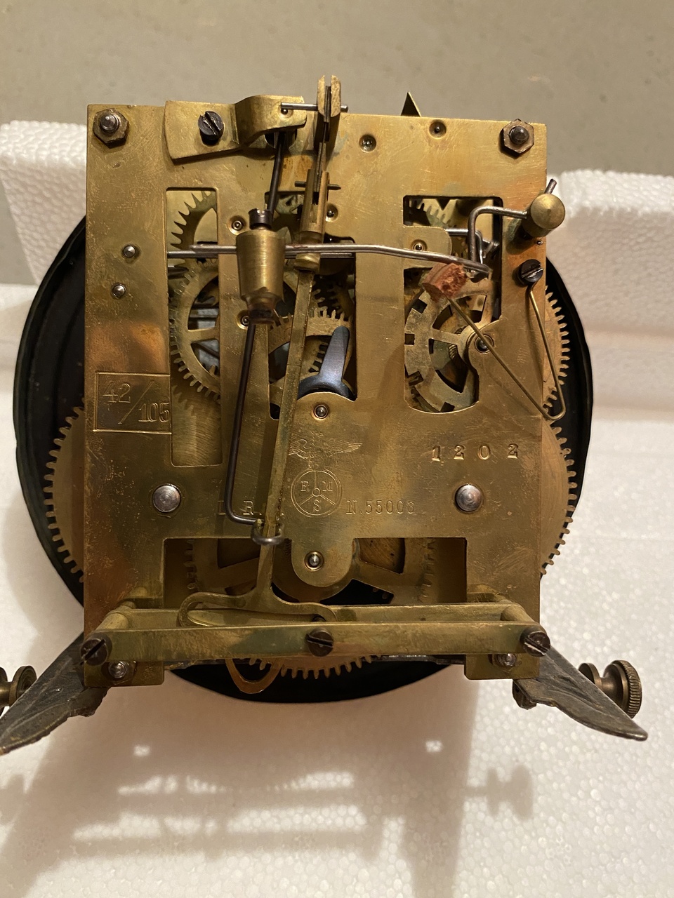

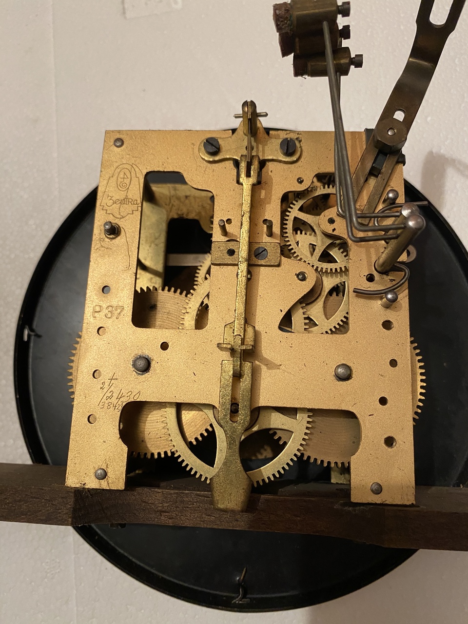

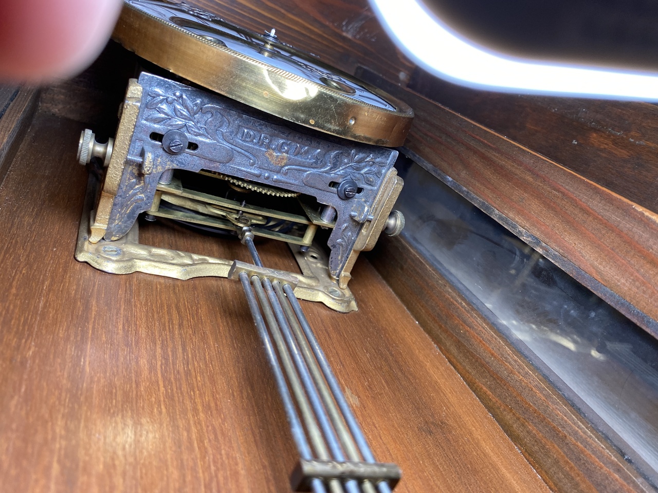

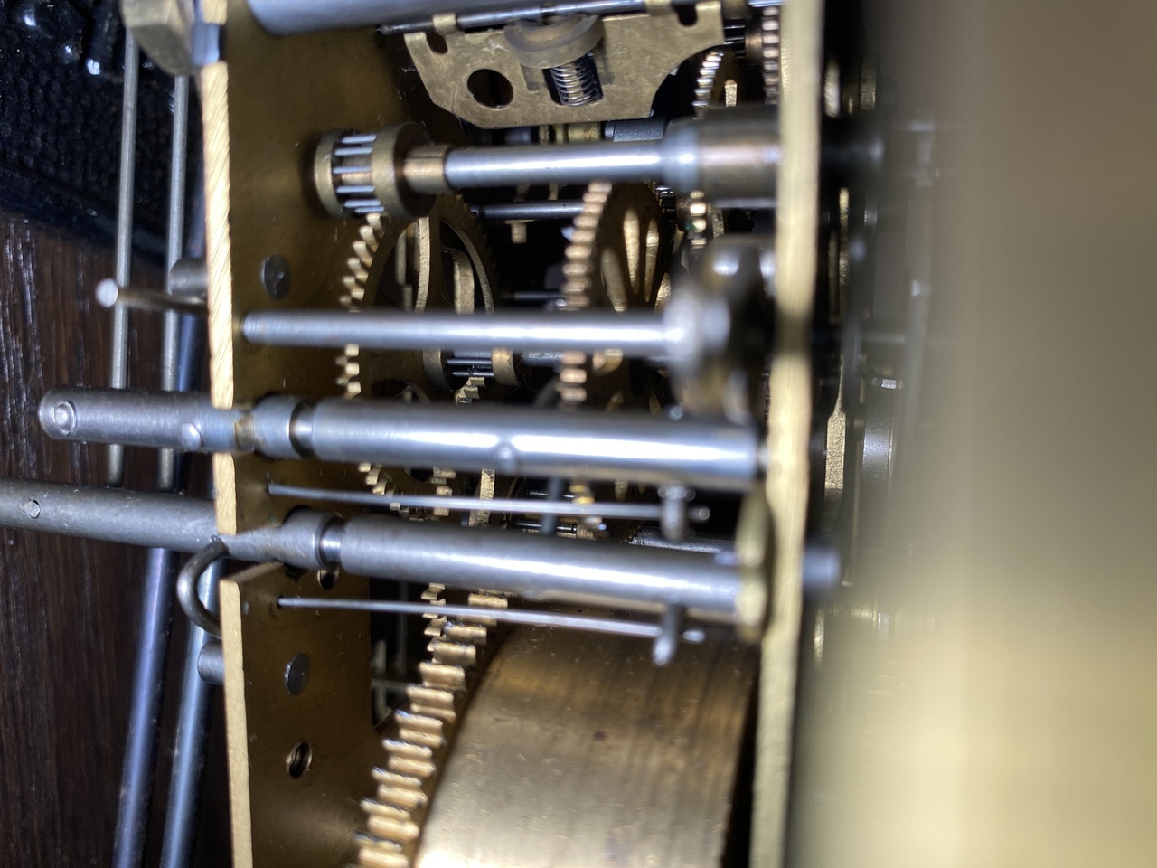

Сделал дополнительные фотографии, надеюсь они достаточно информативны:

Сообщение от PaulKiveles Посмотреть сообщение
1. Поздний Gustav Becker в составе Junghans. ~ 1930-ый
2. Mauthe ~ 1902-03 годы
3. Muller-Schlenker с клеймом Lucca. Предположу 1912-13-ый годы
