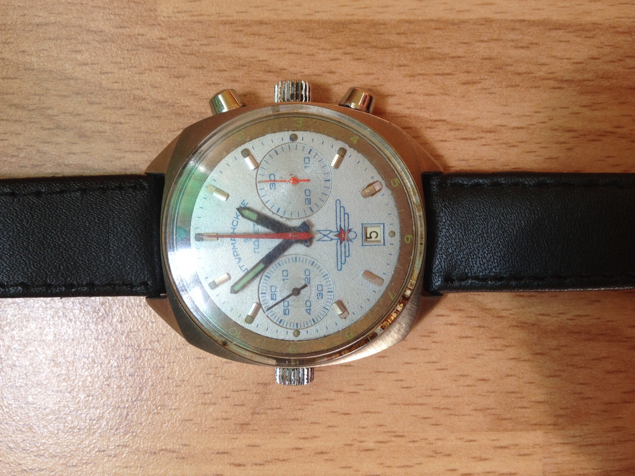

Подскажите по механизму всё ли на месте?

Обломлен фиксатор минутного накопителя (бронзового цвета)

Сообщение от dav1ds Посмотреть сообщение
спасибо за ответ

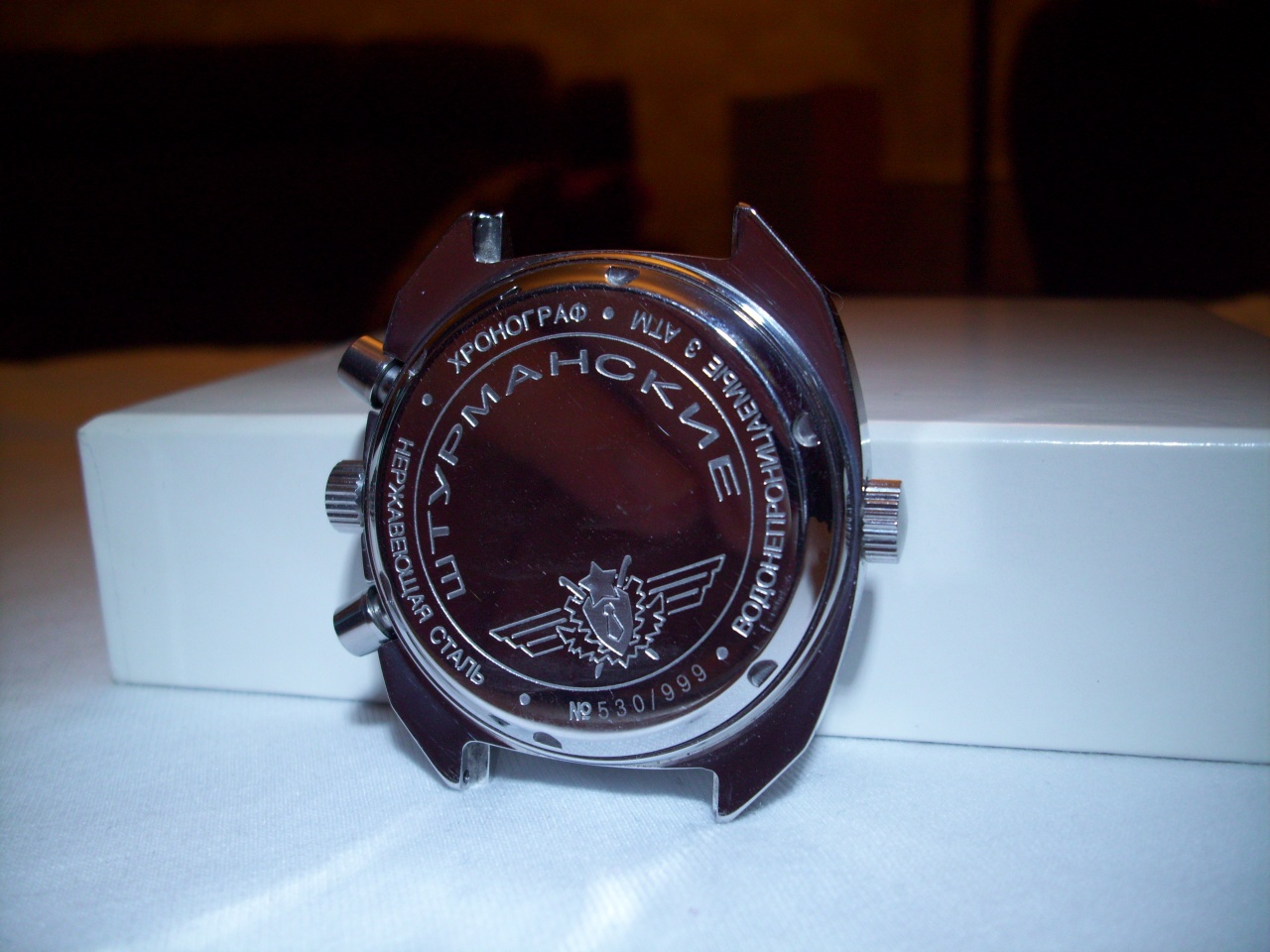

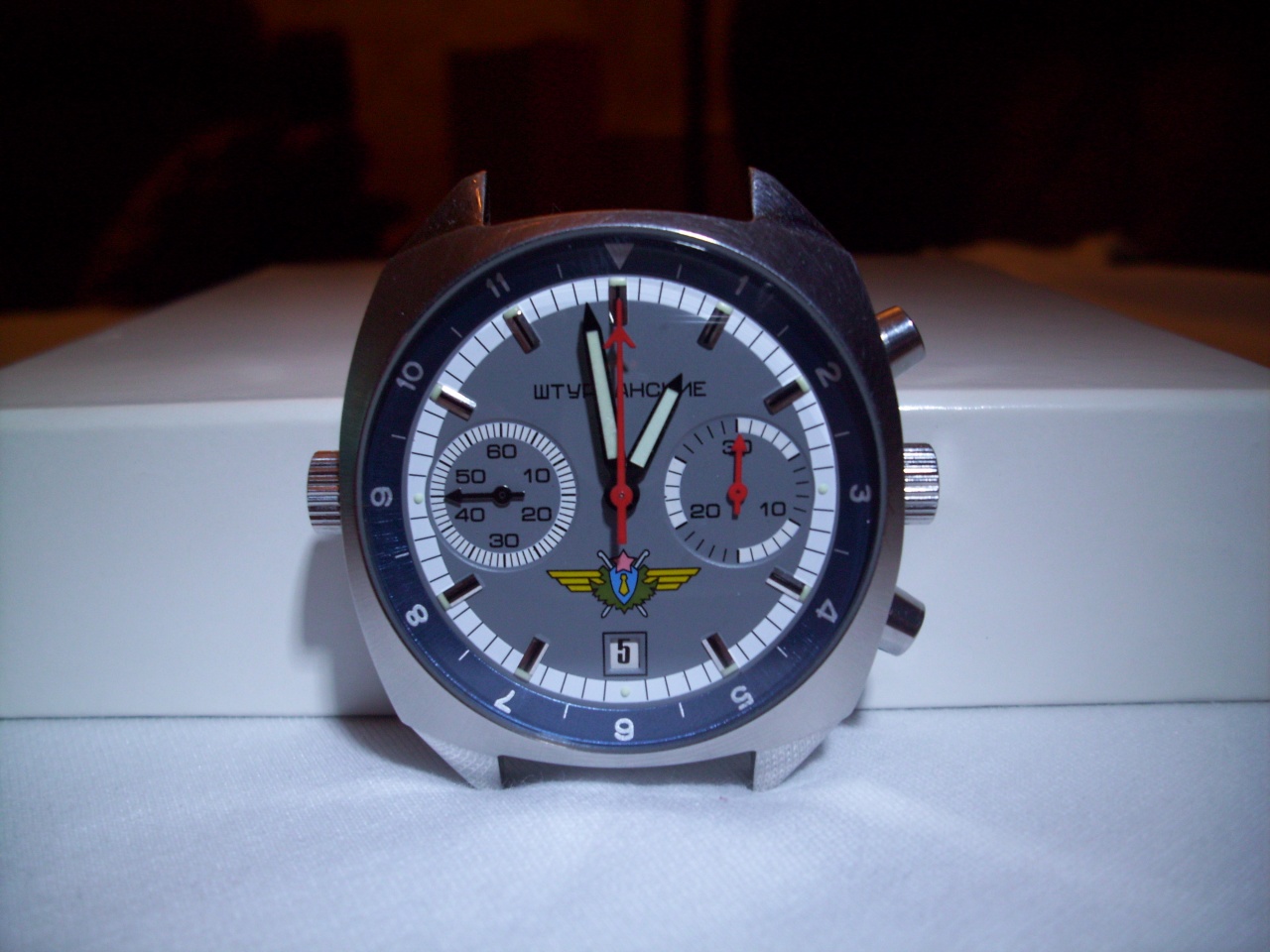

Всем Здравствуйте.Являюсь обладателем сеих часов.Покупал в 2003 году.Но носить начал с 2011 года.Так и лежали в коробке.Потом купался в них не снимая,в море и в тропические ливни попадал.Итог.Сначало начали отпотевать.Потом заводная ручка при попытке перевести стрелки осталась в руке.Я её конечно на место аккуратно вставил.Часы после идти не хотят.В Омске пока не могу найти зап.часть.Переводной рычаг.Так сказали мне в одной из уважаемых Омских мастерских.Фотки сделал 07.07.2014.Извините за качество,это телефон.Но часы с виду в идеальном состоянии.Может кто из Омичей на форуме даст наводку на мастера с нужной зап.частью.
P.S Только сейчас я в паспорте от часов прочитал:Что три атмосферы-это.Цитата из паспорта:Можно находиться под дождём и умываться под краном,когда вода разлетается брызгами с незначительным напором.
Походу я часы убил

Сообщение от rostik73 Посмотреть сообщение
Походу я часы убил
скорее всего -- там уж все проржавело. надо было крышку открыть и высушить хотя бы. механические хронографы вообще-то не для плавания. А жаль! хорошие часы еще полетовские и комплект тоже.
Без руля и без ветрил
Миль пардон
