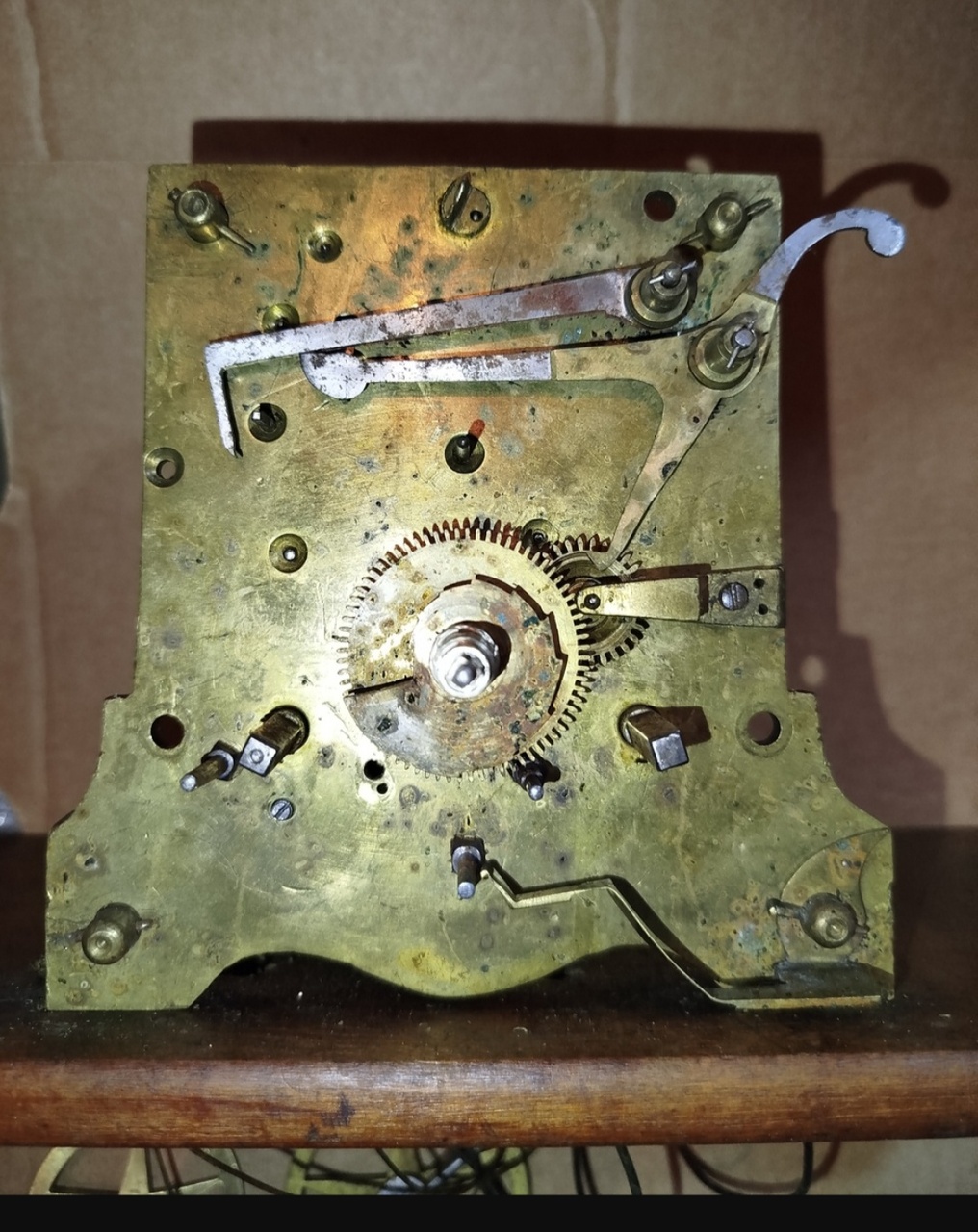

Сообщение от andrash Посмотреть сообщение
Эти часы тоже приехали из Костромской стороны
Это тоже может быть зацепкой, хотя мой механизм постарше. Олег их определил как произведённые в 1830, а тот что у тебя 1870х, но определённые конструктивные особенности есть(в крайнем случае мне так кажется).
В частности проточки на стойках ( от центра токарного станка, не убраны), может это часто бывает, не знаю, не обращал внимания.
Вот для сравнения передние платины наших механизмов.
Ну а форма платин, это дань моде.

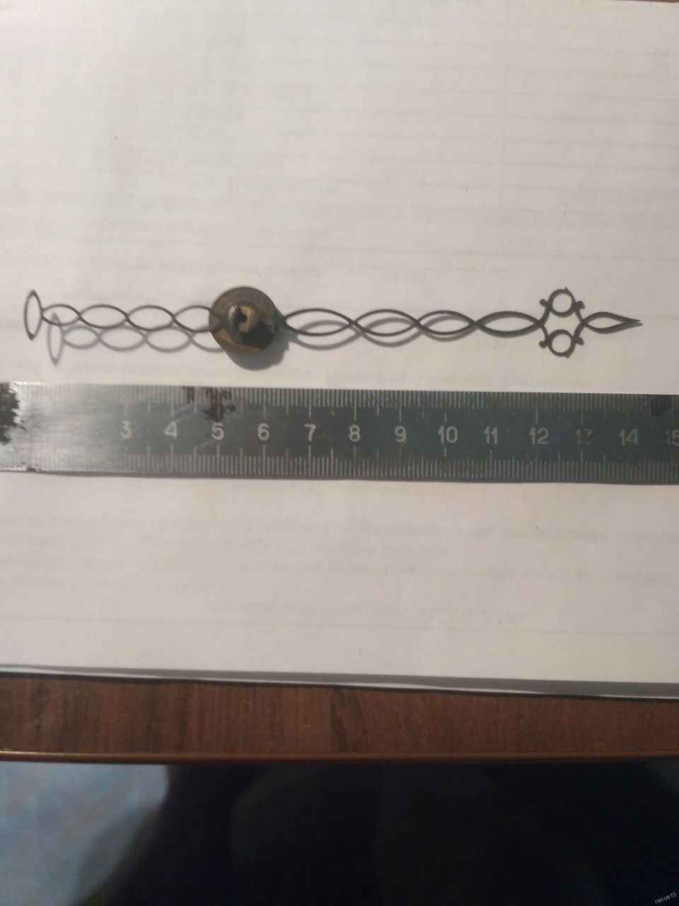

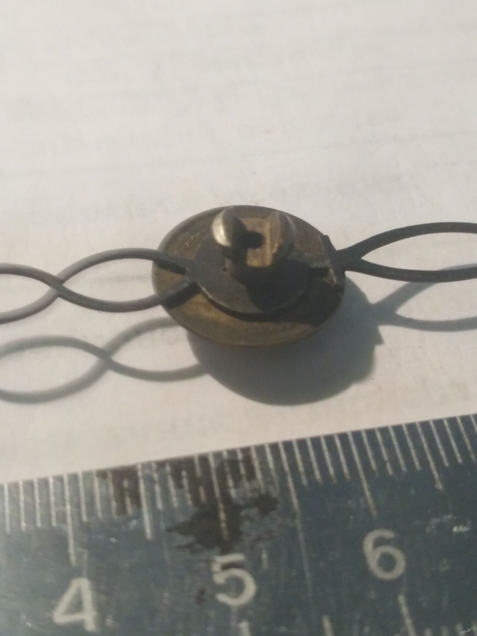

Минутную стрелочку распаял(ремонтированное место), думаю, она была сложней и интересней

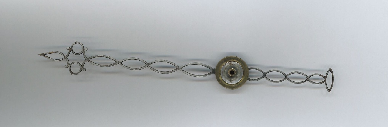

Да, пайки нет, цельнотянутые и, все равно, сделал мастер накатку! Молодец!
А вот такую стрелочку я когда-то встречал, мне кажется, если она с твоей и не одного мастера (что, кстати, весьма вероятно), то очень близка художественно )

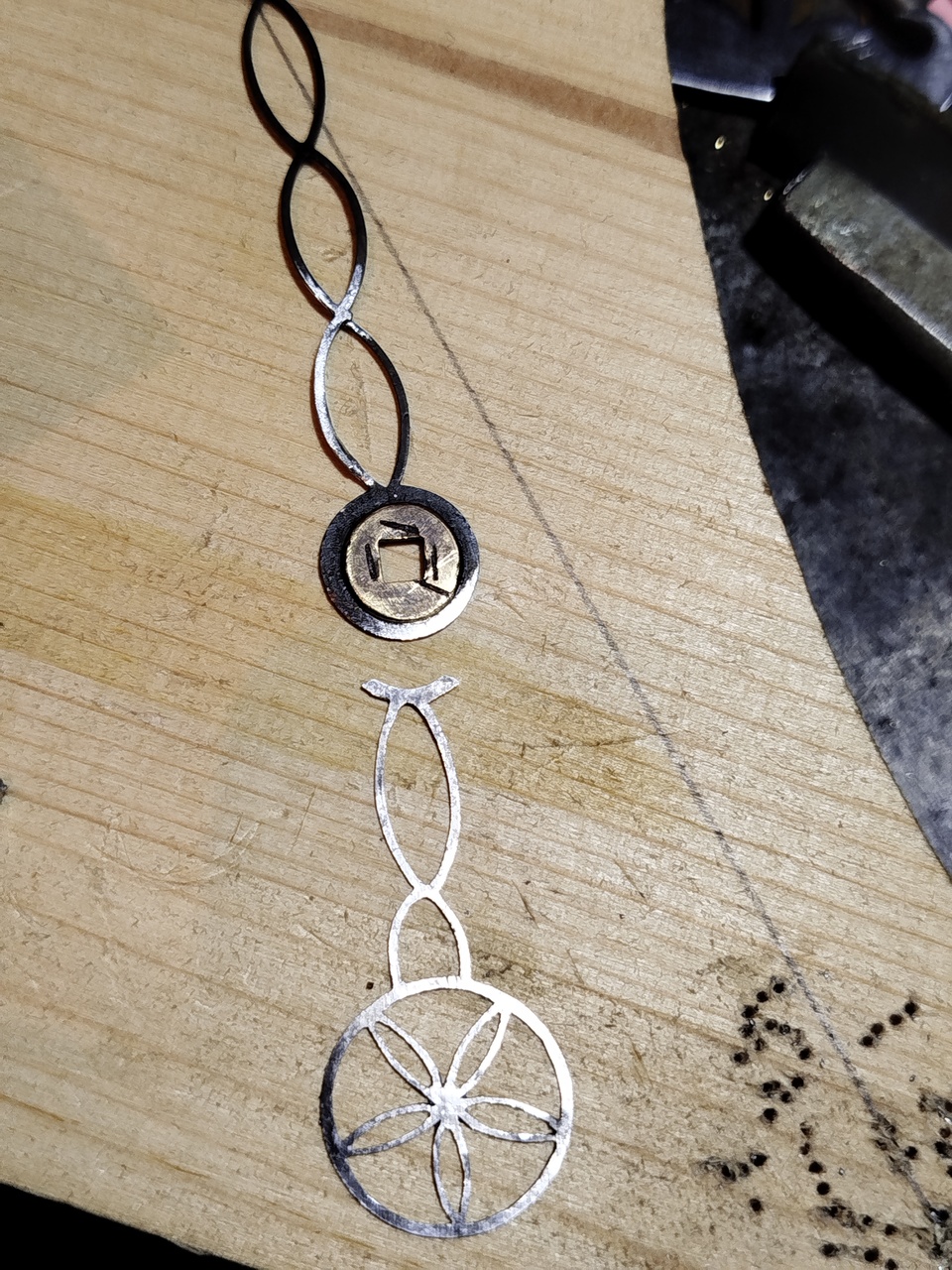

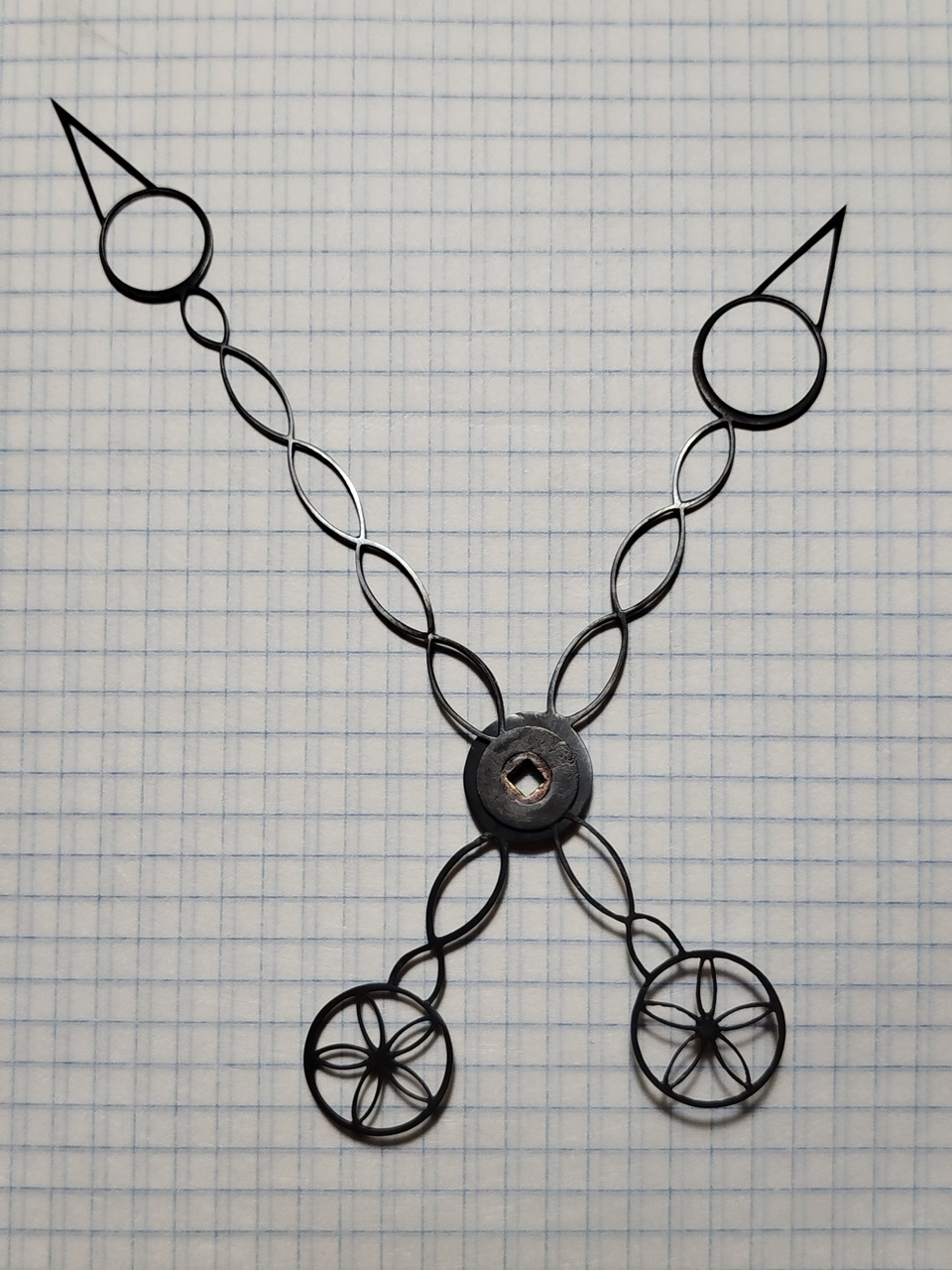

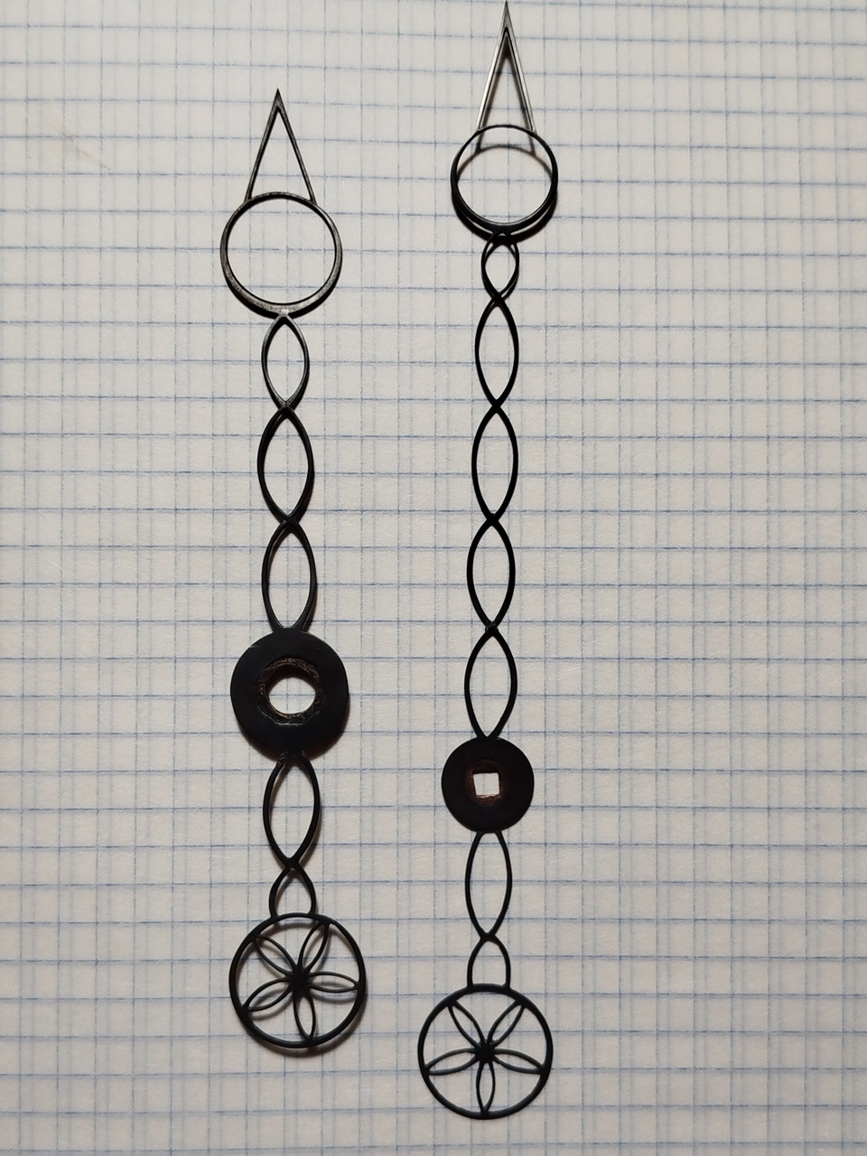

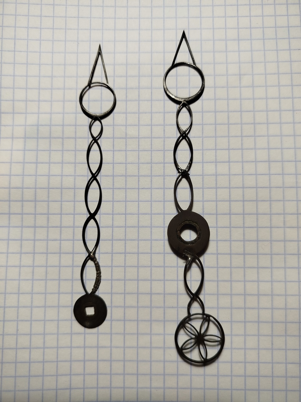

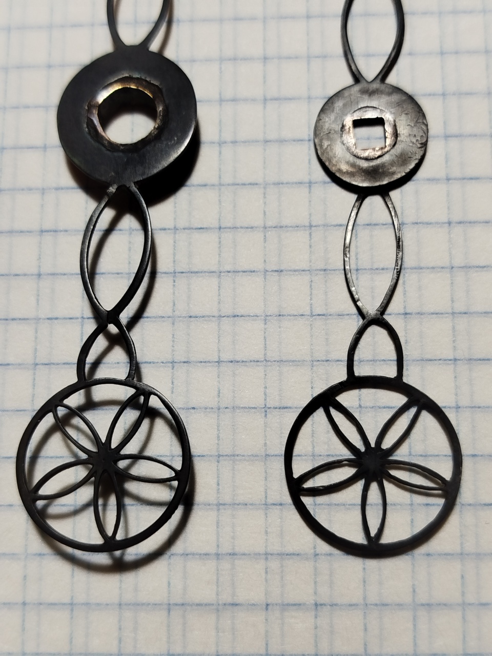

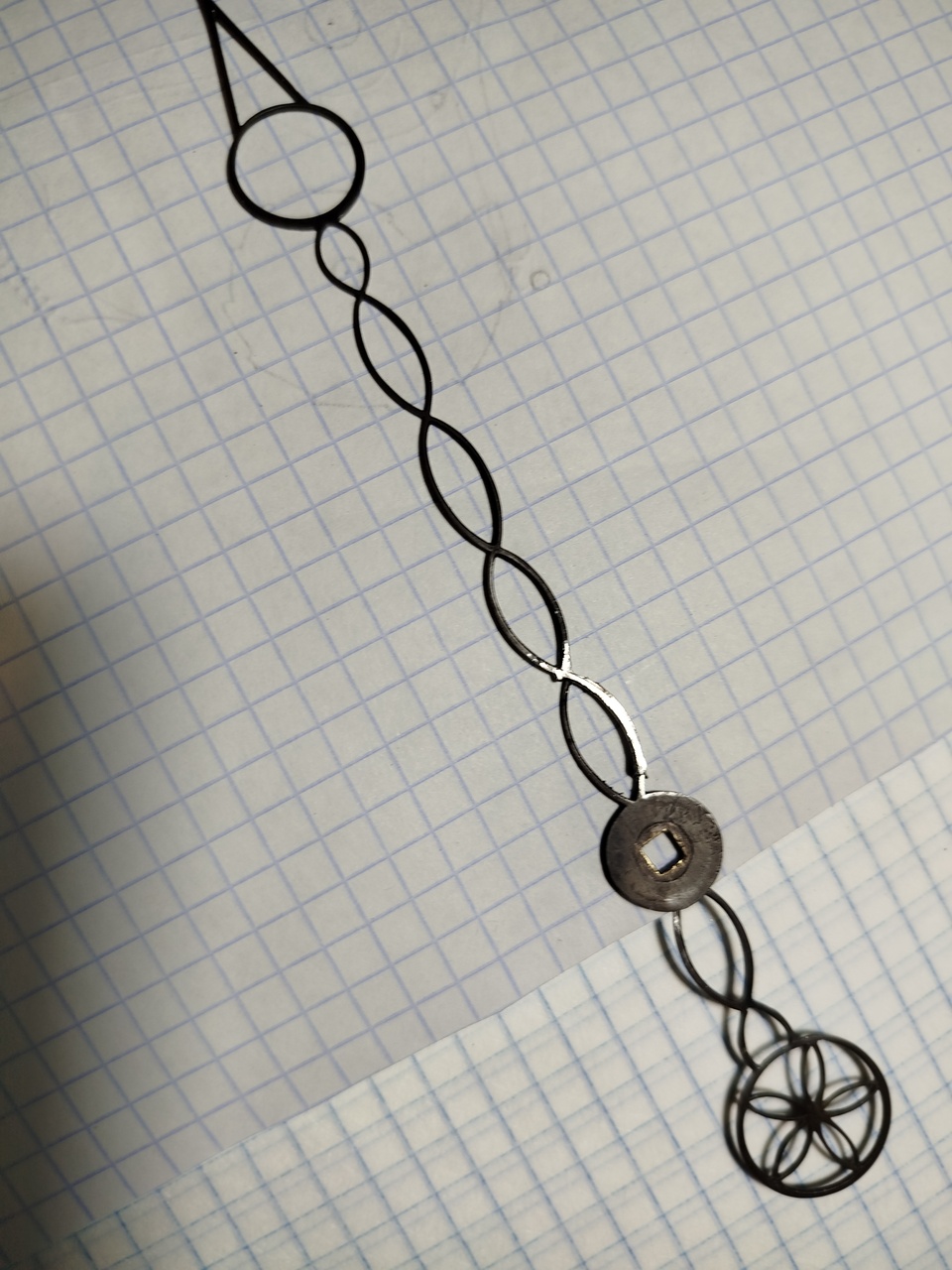

Классная стрелочка и косичка похожая. А я заморочился и сделал "хвостик" для минутной.

Андрюш, браво! Виртуозная работа!
Следующий шаг- изготовление личного клейма, не только в Туле Левши были!

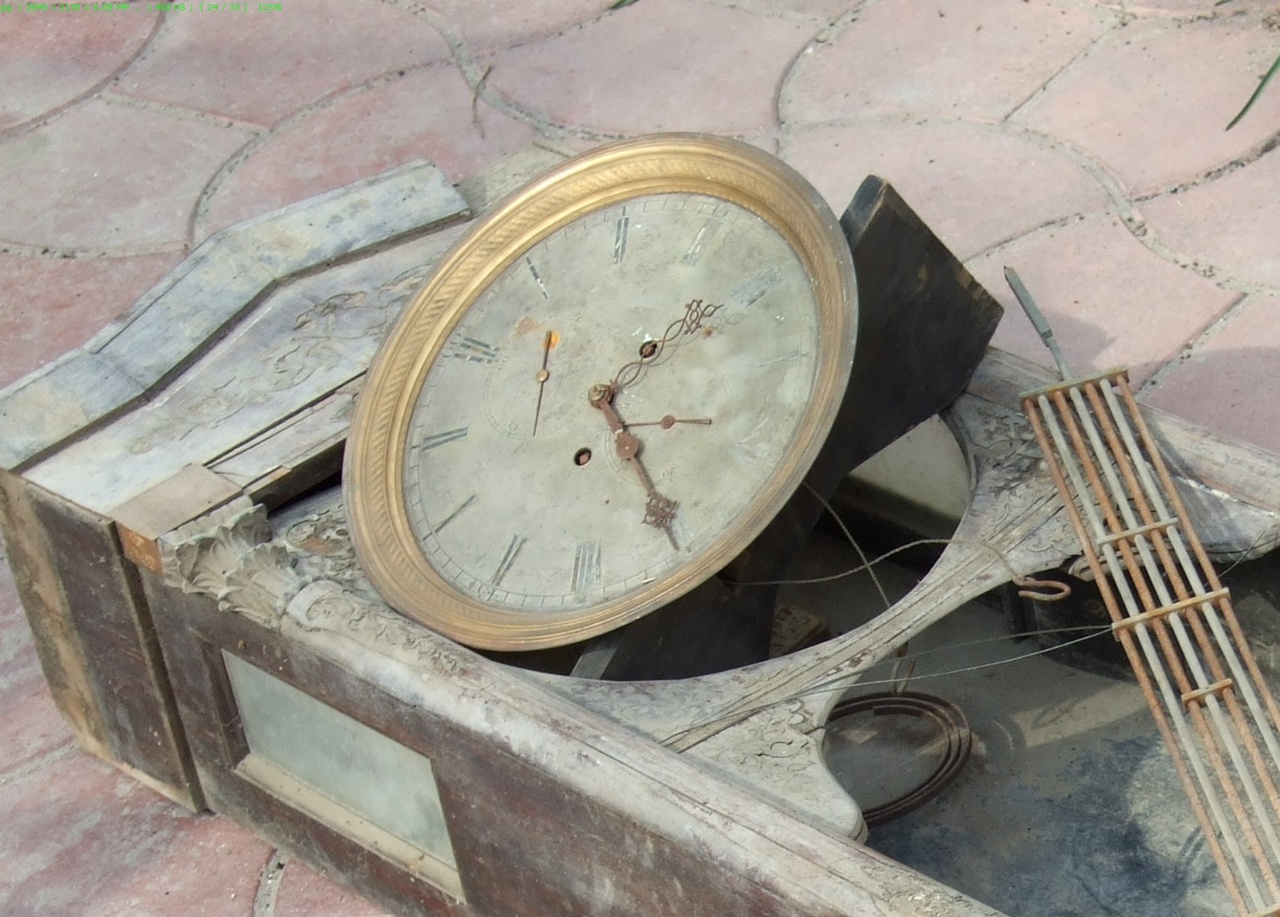

Сообщение от zyama Посмотреть сообщение
Здравствуйте, уважаемый форум. Притащили в ремонт вот такую конструкцию. Маятник, гири, циферблат самоделка. Стрелки из подбора. Гонга нет вообще. Никаких надписей нет.Возможно ли определить изначального мастера? Спасибо. С уважением,Сергей.
Сергей, прости меня, дуру грешную (с). Вот про этот механизм речь http://forum.watch.ru/showpost.php?p...postcount=3228
Не Носов это, а Иван (Иоганн) Керн. Сегодня день Керна какой-то. Сашин механизм, вот этот http://forum.watch.ru/showpost.php?p...postcount=3230, тоже, похоже, что его.
