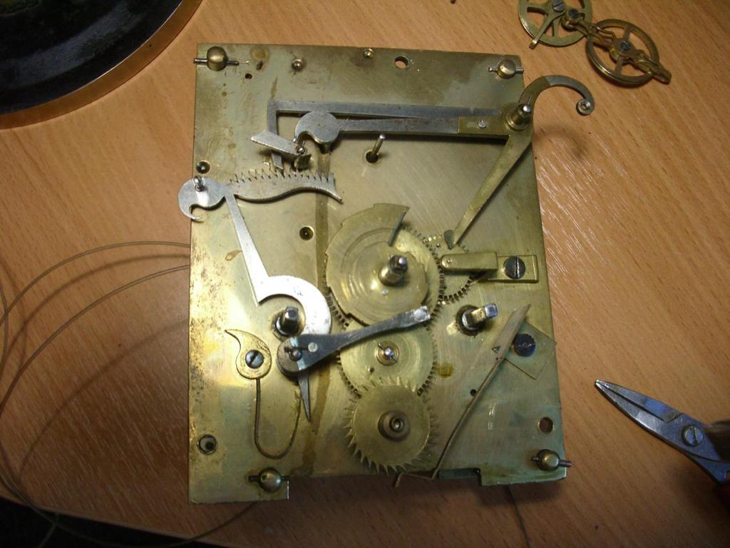

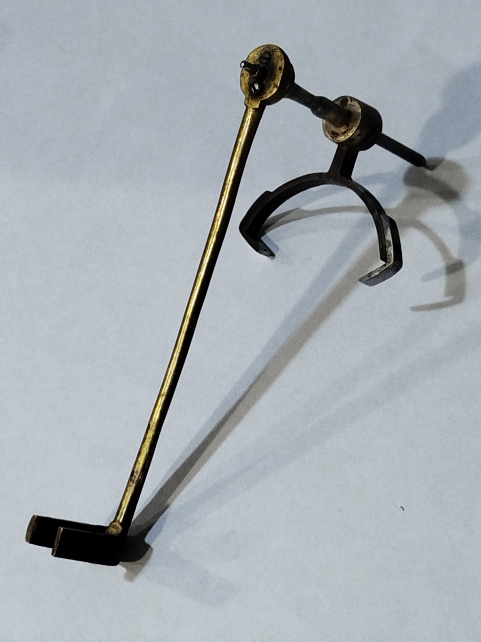

согласен с Олегом,
Упорный штифт ставится наверху без всего "этого колхоза", и ведь ничего не мешало поставить его выше. И, кстати, упорный штифт - вещь не обязательная. И странный потай в отверстии под штифтом - зачем потай штифту?..
И еще, штифты обычно делались не резьбовые, даже у англичан. Резьбовые штифты были только на самых топовых механизмах, но и там выглядели они иначе - винт был без головки и даже не сразу понятно, что штифт - на резьбе.

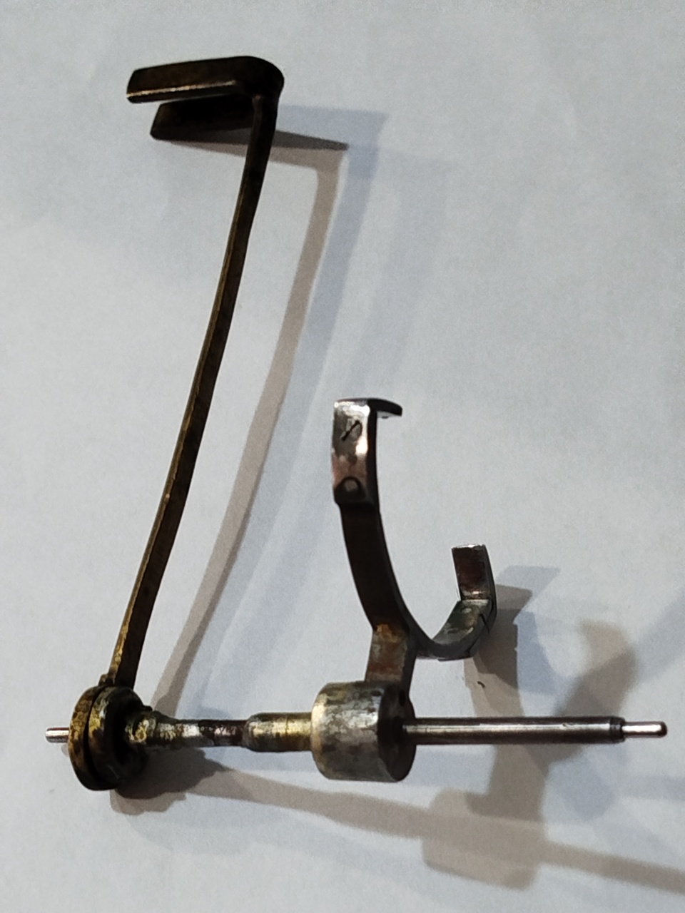

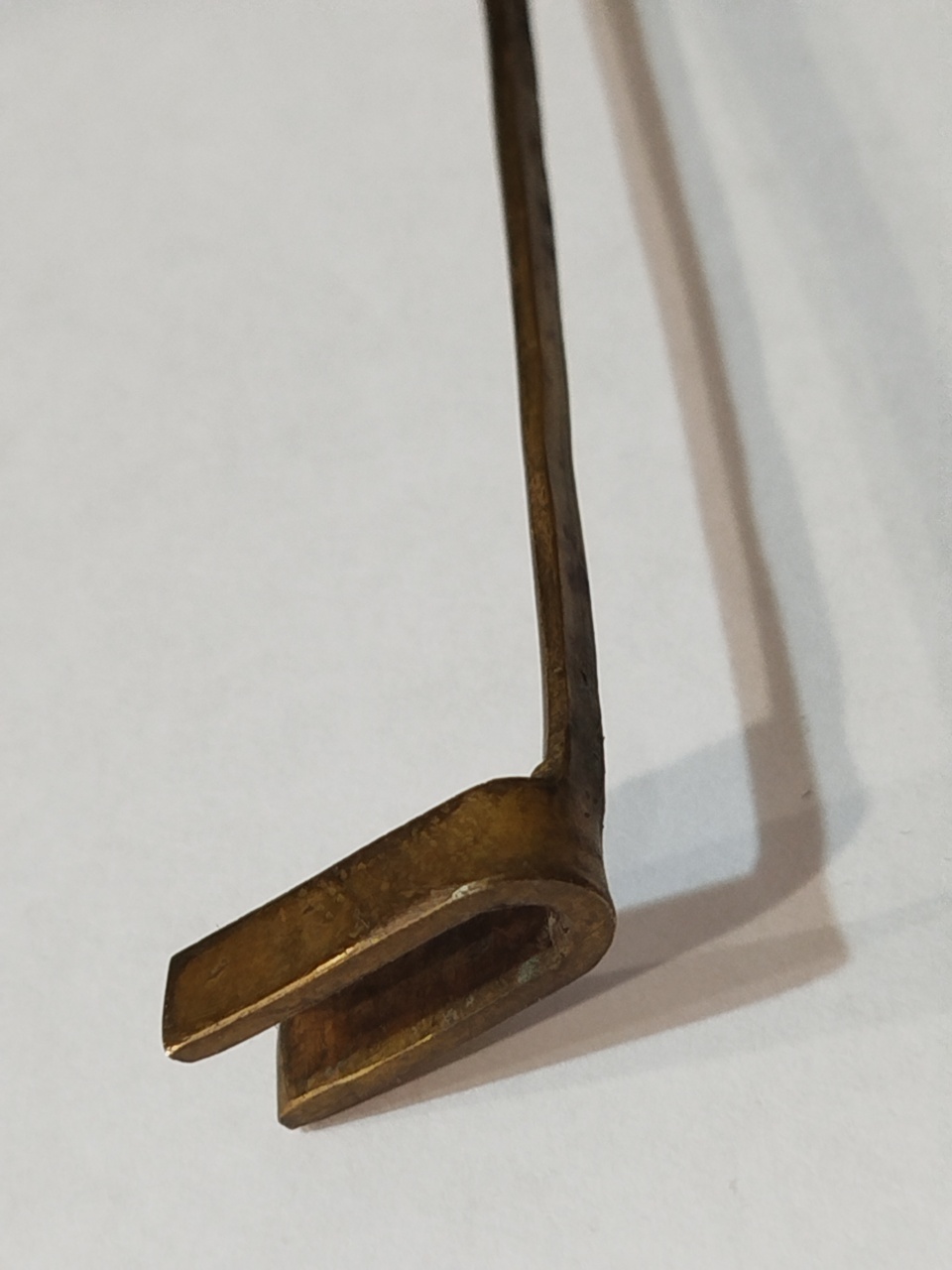

Ещё фото
Сообщение от Oled Посмотреть сообщение
Это так регулятор на конце поводка сиквестировали или там нет видимых следов переделок?
Поводок мог быть полностью переделан, на нём следы от тисков

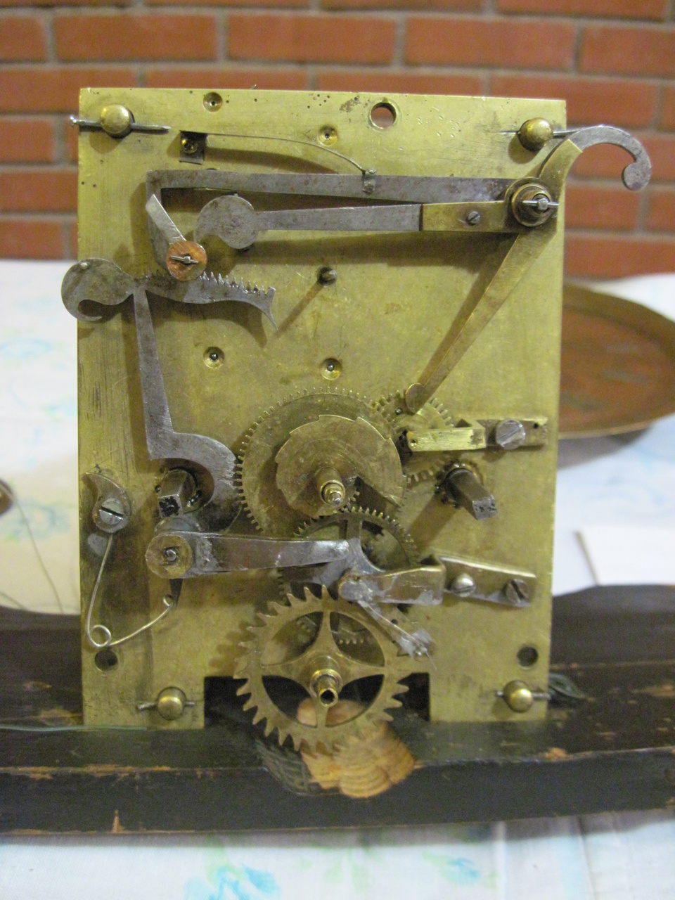

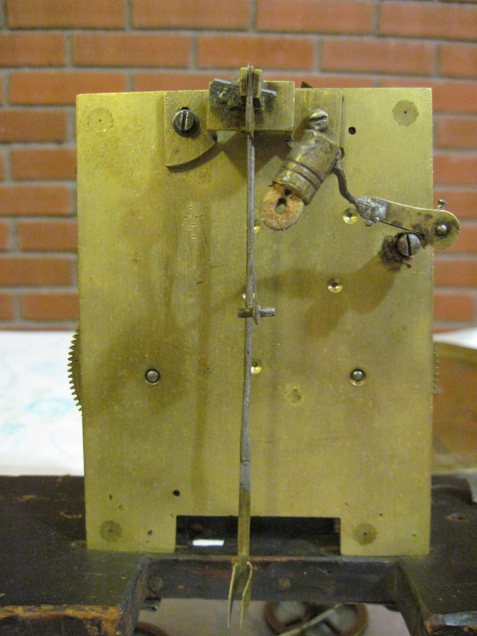

Андрей, спасибо!
Пружинки бывают без шпинька (или выглядят как без шпинька, тут трудно утверждать), см. фото, тут двое часов одного и того же мастера, притом вторые - ты выкладывал.
Опять же, не берусь утверждать, но поводок с вилкой, скорее всего, неродной, ну не встречается больше нигде такой, кроме как на твоих фото тех часов несколько лет назад.

Офф топ.
По первой фотке вспоминается такое, да всегда про ремонт интерьерных часов
Я огорчился и сказал:
— Часы сломались сами;
И я в них носа не совал,
Я их чинил клещами.

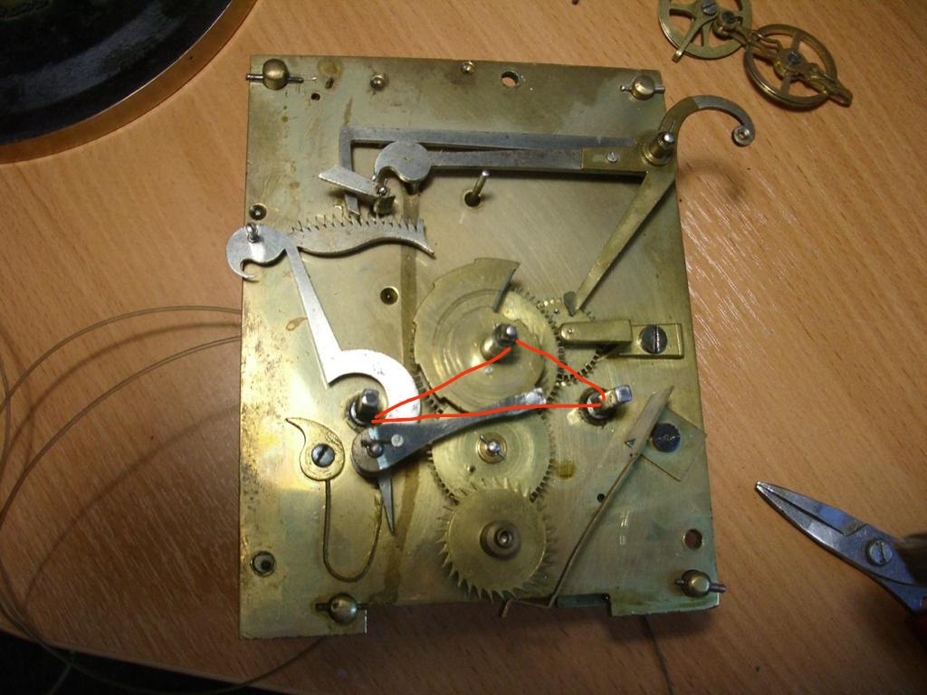

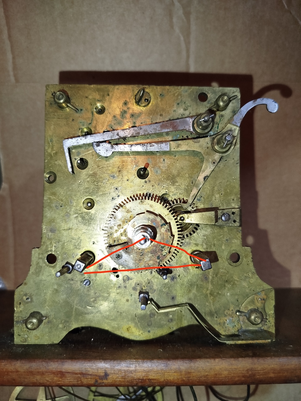

На первом фото треугольник заводные валы-центральная ось очень близко подходит к этим часам, на других он стремится к линии.
На тех часах поводок уже был переделан и припаян
По расположению осей этот механизм больше всего похож на мой

Андрей, эти "треугольники" и у одного мастера прыгать могут как хочешь, не было стандартов, я уже делился соображениями, создается впечатление, что мастера, изготавливая около 30 часов в год, делали "партии" до 10 часов за раз и после их завершения брались за следующие 5 или 10, при этом могли поменять схему расположения колес ввиду каких-то нововведений или предпочтений. Это не завод с планом и гостами, владелец мастерской сам был и инженером и дизайнером и рабочим.
На предыдущих фото механизмы одного мастера с разницей во времени в пару-тройку лет.
