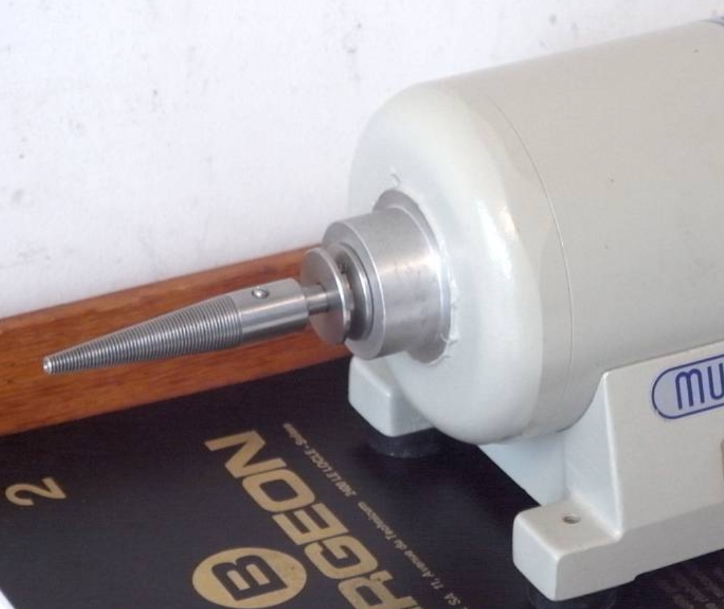

Подскажите для чего служит такая насадка
Добрый вечер!
Служит для установки полировочных кругов.

Сообщение от Vladi19 Посмотреть сообщение
Для использования войлочного круга

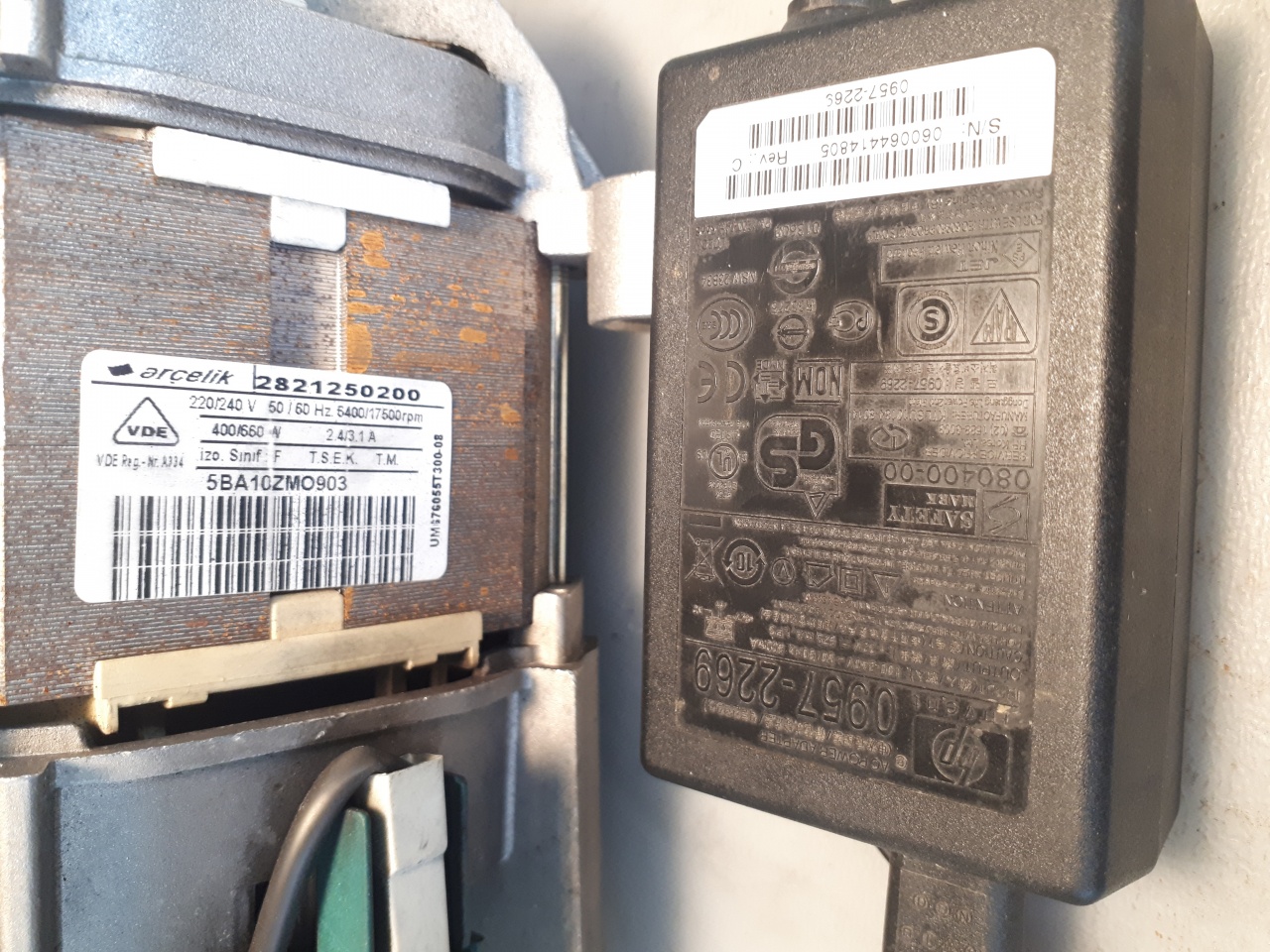

Сегодня продолжил эксперементировать с двинателем, подключил его от импульсного блока питания на 32 вольт 625 мАр, двигатель вращается со скоростью 4000 оборотов в минуту, тестировал в течении часа, ничего негреется, ротор конечно рукой задавить можно но сложно помоему оптимальный вариант, двигатель работает безшумно, осталось добавить ШИМ контроллер постоянного тока, снять оригинальный шкив и заказать съемный шкив, для заточного камня, шкив для станочка, и поролировального круга, а лучше все это купить готовое а вал подогнать шлифованием.

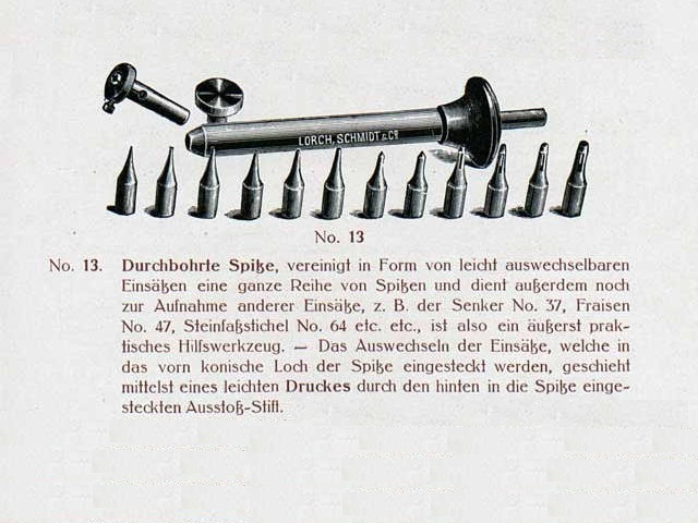

Начинающим вообще не мешает использоваться простой задней бабкой с держателе типа как показано на фото ниже. Чувствительность сверления тот же как с штифтовых тиски а задняя бабка служит только для удержать направление сверла, для обеспечить соосность, чтобы сверло не ломалось.
С уважением, Душан
