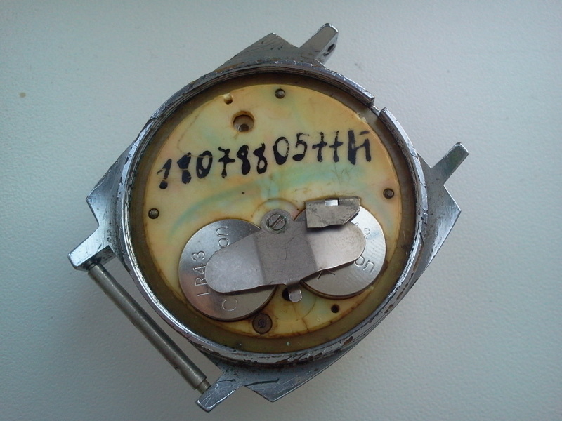

подскажите, правильно ли я вставил батарейки? руки корявые или часы нерабочие?

Нет неправильно правая должна быть плюсом вниз,вроде .Посмотри на форуме полно фоток ,просто свои лень открывать.

Ты их закоротил,два плюса соеденины и плюс же на корпус.И застёжку моста вставь в отверстие платы.

Какой знак на контакте на дне гнезда, таким знаком ставить вниз.

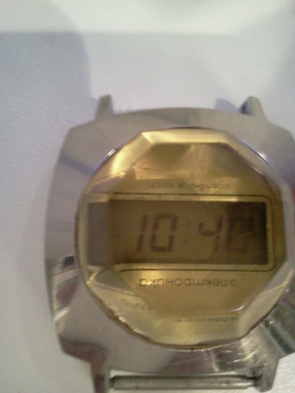

заработало, но как-то странно. вверх ногами

А металлическая жестяная вставка с надписью электроника у Вас правильно стоит?Может она перевернута?Или модуль перевернут.

затрудняюсь ответить. там стекло похоже неродное, вполне возможно что вверх ногами приклеили. мне главное было проверить, что работают. теперь можно менять

если что кнопки должны быть справа.А вставка вынимается изнутри.Но если уже собрали лучше уж не разбирать опять раз на обмен.
